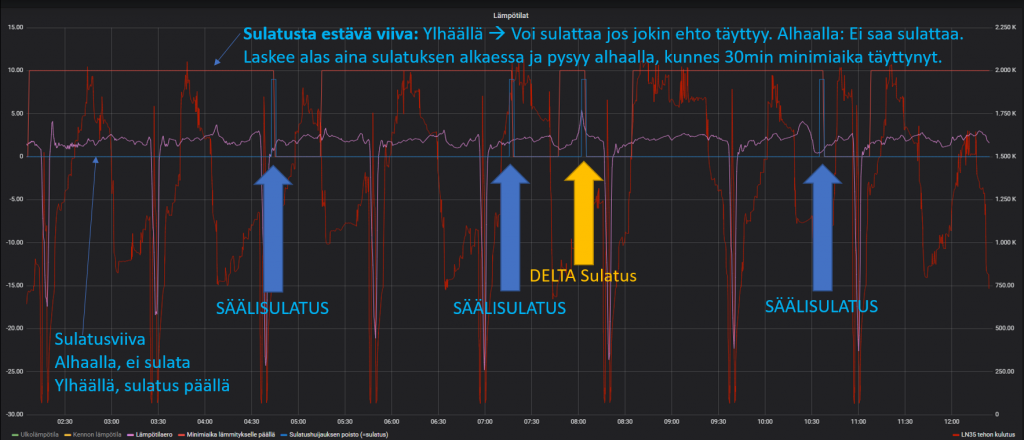

Liitteenä viimeiseltä 12h logit.
Piikki on yhdessä kohtaa yli 5 asteen deltan.
Tapahtuu n. 08:00, kun pumppu nostaa tehoja. Vastaavaa piikkiä ei ole havaittavissa muualla, eli ihan ensimmäinen tällainen anomalia kyseessä.
--> Softaan pitää todennäköisesti tehdä ominaisuus, jossa sulatuskäynnistetään vasta, kun delta on ollut jonkin tason yli tietyn aikaa.
Pumpun ottotehon lasku myös tiputtaa deltaa. -> herättää vähän epäilyä, että kuinka luotettavaksi tämän saa pelkkää deltaa seuraten. Mutta aika tulee näyttämään, eikä kenno ole välttämättä ollut riittävän tukossa noissa, josta syystä toiminut noin.

Yöän ajaksi pistin logiikan testiin ja MQTT viesteillä seurasin logiikan toimintaa.
Säälisulatukset toimivat 150min välein.
Sulatuksen esto toimii, estää sulatusta 30min sulautuksen päättymisestä.
Sulatus toimii, 3min kestolla tässä.
Ja mikä parasta, Deltasulatus toimii. Tuossa 5 astetta ylittävässä piikissä se triggeröityy.
--> Softan logiikka testattu nyt oikeissa olosuhteissa ja toimii.

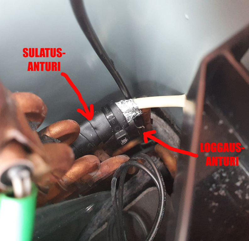

Johtoja ja liitoksia pitää vielä tutkia. Nyt on Phoenixin laadukkailla ruuviliittimillä. Ovat toimineet kyllä ongelmitta RasPi+Dallas -setupissa jo pari vuotta.
Kaapelit ovat tosiaan anturin mukana kiinteästi tulleita. Koitin nyt tehdä yhdestä TO92-anturista käyttäen laadukasta mikrofonipiuhaa, maa vaippaan kytkettynä. Tuota sarjavastustakin voisi kokeilla.
Puu, missä olet yhdistänyt anturijohdot toisiinsa? Ymmärsin että Velsku on yhdistänyt anturit toisiinsa lähellä ulkoyksikköä ja sitten yhdellä johdolla prosessorille.
Yhdistetty lähellä loggeria. Eli siitä lähtee toiselle anturille 3m ja toiselle 1m johdot. Ilmeisesti parempi olisi tosiaan tuolla Velskun systeemillä.

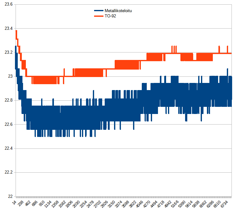

En ole expertti näissä dataväylien suunnitteluissa, mutta analoginen mikrofonijohto on todennäköisesti impedanssisovitettu. Binäärisen datan liikutukseen käytettävä piuha olisi heti lähtökohtaisesti luotettavampi. CAT5e kaapelilla pitäisi onnistua 200m vedot, tällaisista muutaman metrin vedoista puhumattakaan
Velsku

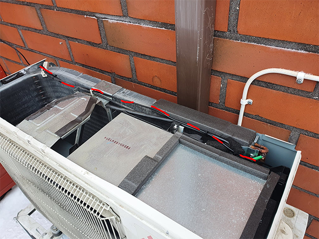

Ja mulla tosiaan noita lukuvirheitä tulevan ryppäänä silloin, kuin pumppu lähtee sulatukselle, nimenomaan tuossa kennoa mittaavalla anturilla. Eli kyllä siihen jotain häröä tuntuisi tulevan siitä kun kompura sammuu/käynnistyy.
Tuon perusteella kannattaa kokeilla reitittää johtoa erilailla pumpun sisällä. Ei yhtään kieppiä sinne (onko?) Ja mahdollisimman etäälle kompressorista, nelitie venttiulistä ja muista jännitteellisitä johdoista.
puu
Ei pitäisi olla impedanssisovituksia mikrofonikaapeleissa. Tällaista on nyt käytössä:
Käytin tuota catin sijaan sen takia että
- sitä sattui olemaan sopivasti metritavarana hyllyssä
- kaapelin paksuus (tai ohuus) ja käsiteltävyys
En usko että tuo on ainakaan huonompaa kaapelia tähän tarkoitukseen kuin noiden tehdasanturien mukana tuleva. Tässä on sentään suojavaippa.
Mutta tosisaan pitää koittaa vaihdella tuota kaapelin reititystä. Kieppiä ei ole. Tuota punaista katkoviivaa pitkin menee nyt ja siitä laskee suoraan alas yläputkelle. Meneeköhän muuten tuulettimen virtajohto tuosta vierestä,se voisi ainain olla syy häiriöihin.

Otin nyt vehkeen sisälle pöydälle ja ajelin 1/s sampleratella pari tuntia metallikoteloitua ulkolämpötilaa mitannutta anturia, sekä tuotaTO-92 -koteloitua, mihin laitoin mikrofonipiuhan perään. Parantelin vähän liitoksia, ja nyt tuloksena vajaan kahden tunnin ajalta(6868 näytettä / anturi) ei yhtään lukuvirhettä. Lämpötilat aika lähellä toisiaan, noin 0,3 asteen ero pöydällä.
Sellaisen havainnon tein, mikä näkyy kuvastakin, että tuossa TO-92 -mallisessa näyttäisi olevan vähemmän kohinaa. Mielenkiintoista, että noin päin.. Kaapelien pituudet: TO-92 4m (suojattu) ja metallikoteloitu 1m (ei suojattu).

Lykkäsin nyt vekottimen takaisin ulos ja loggaan kolmea anturia 1s välein:
1) kennon lämpötila - metallikoteloanturi - 3m suojaamaton kaapeli
2) ulkolämpötila - metallikoteloanturi - 1m suojaamaton kaapeli
3) testi/ulkolämpötila2 - TO92-anturi kutistesukka päällä - 4m suojattu mikrofonikaapeli
Virheitä tulee yhä, mutta selvästi vähemmän. 600 samplen eli 10 minuutin ajalta:
1) 25 virhettä = 4,2%
2) 1 virhe = 0,2%
3) 0 virhettä = 0%
Eli tilanne on ainakin nyt paljon parempi, jos tuota luokkaa jatkuvasti tuo virhe. Täytyy katsoa tuleeko lisää esim. sulatuksen yhteydessä. Tuota kennoanturia (1) en ruvennut tässä välissä repimään sisälle tai mitään muutakaan, kun tuolla satelee alijäähtynyttä vettä.

Viimeisen 12 tunnin aikana pumppu on vedellyt tämäntalven ennätyslämmitys pituuksia. (1h 40min lämmitystä + päälle sulatus)
Nyt illalla sitten meni keli aivan kauheaksi lumipyryksi. Ja näkeehän sen tuosta lämpötiladeltasta, milloin alkoi lumimyrsky...
Veikkaanpa, että tässä kelissä kenno menee aika nopeasti tukkoon. Mutta nythän ensimmäistä kertaa näyttää siltä, että mitsu lämmittää liian pitkiä vetoja :hmm:
Tosin sisäyksikön puhalluslämpöön tuo ei vaikuttanut niin paljoa, mitä voisi kuvitella.
Kolmas kuvassa näkyvä lämmitysvaihe sisältää +5 ylityksen. Se kestää alle 3min. Mitä todennäköisimmin tuolla ei olisi pitänyt liipaista sulatusta, joten pitää sulatuksen liipaisulle rakentaa ajastusehto. Eli deltan on oltava jonkin määritellyn minuuttimäärän yli 5 astetta. Tässä tapauksessa vaikka 3 minuuttia, niin tuokaan ei olisi liipaissut.
