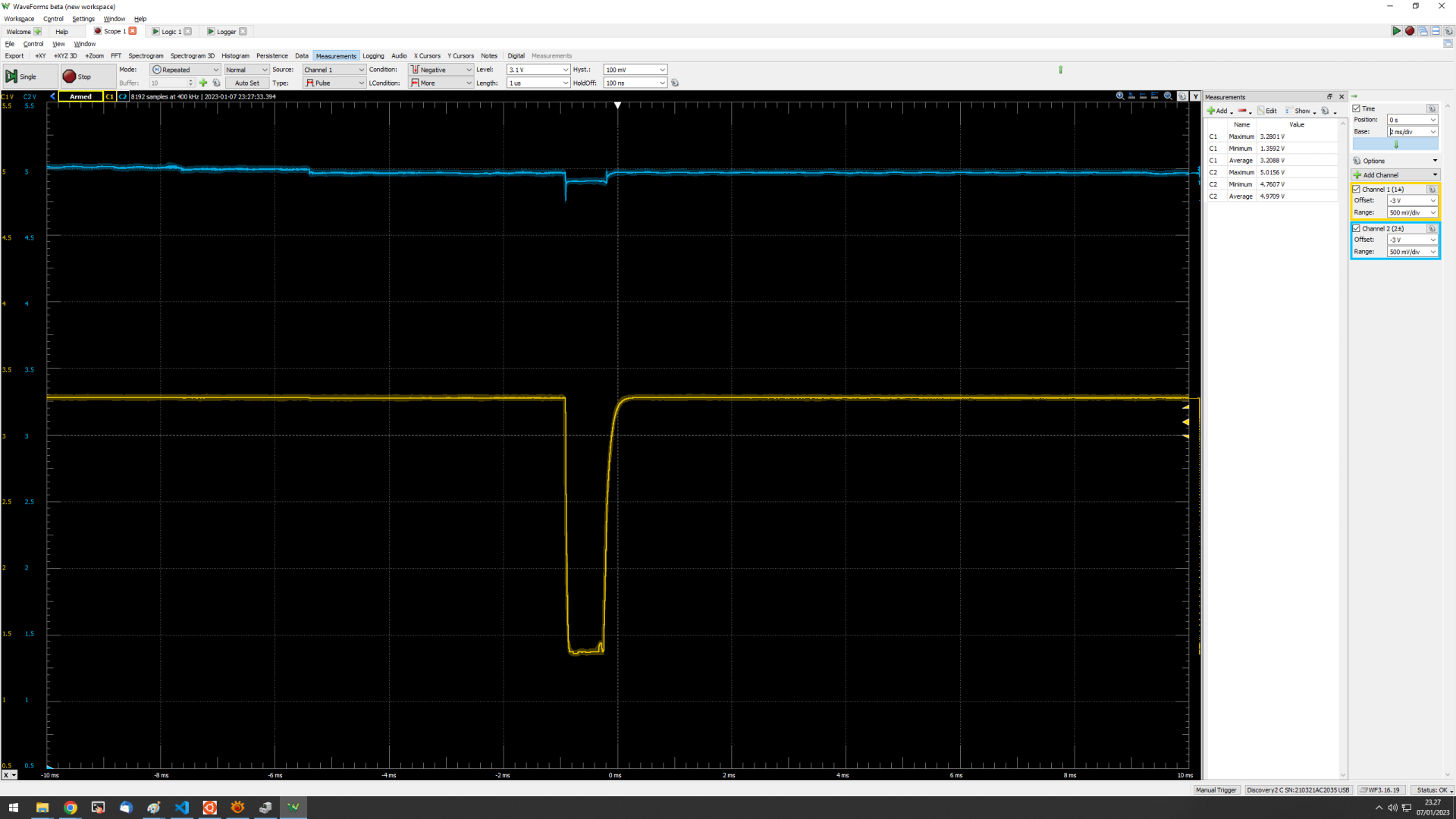

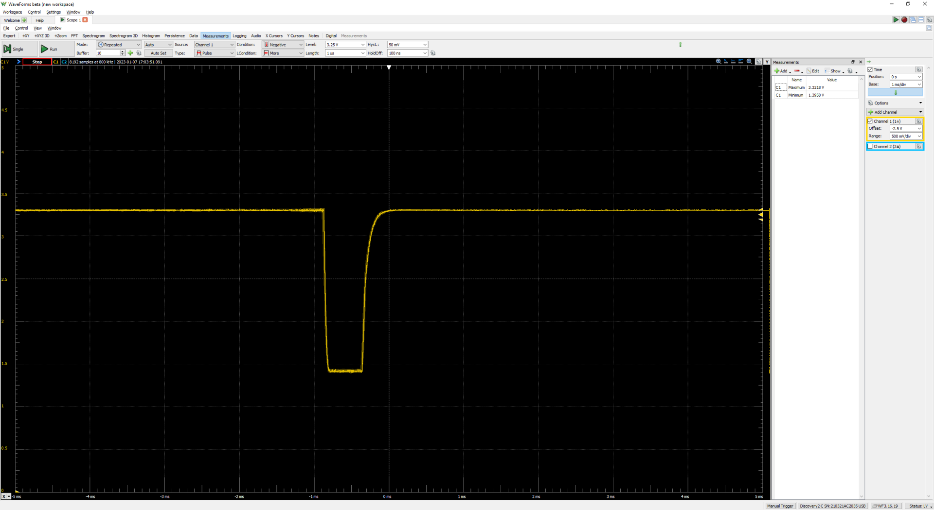

Oskilloskoopilla sain mitattua 3.3V-linjasta tällaisia jännitteen pudotuksia tietyllä kaapelilla releen kytkeytessä. Ei tee oikein hyvää kun jännite tipahtaa 1,4 voltin tuntumaan. Tuolla sisäisellä mittauksella ei välttämättä saa kiinni noita alle millisekunnin pudotuksia.
Miltähän 5V syöttö näyttää tuossa tilanteessa, jos/kun 5V kuorman lisäys aiheuttaa 3.3V jännitteelle noin jyrkkäreunaisen ja syvän
pulssin (3.3V linjassa on kuitenkin 2*10uF elkot).
Kyllä se 5V:kin tipahtelee, en sitä ihan niin tarkasti tutkinut kun siirryin jo korjaamaan ongelmaa. Eli kun lykkäsin 220µF elkon 3.3V linjan ja maan väliin, niin homma näyttäisi korjautuneen.

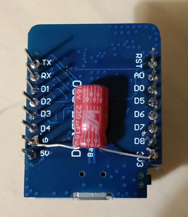

EDIT: Päädyin vielä vaihtaman 470uF elkon tilalle.
Tuossa D1 Mini Pro:ssa näyttäisi ilmeisesti olevan vain yksi 10uF konkka 3.3 voltille. Tosin vaikea uskoa, että se olisi siitä kiinni. Mutta tuolla kapasitanssi ainakin nousee ainakin dekadilla.
Mutta siis, mittauksissa huomasin sellaisen hämmentävän piirteen, että tuo paremmin toimiva piuha onkin mittauksissa huonompi, eli sen yli on suurempi jännitehäviö. :oops: Ihan ei heti järki osaa sanoa, miksi sillä toimii sitten paremmin. Tuleeko virtalähteestä jotain piikkiä, jonka tuo huonompi kaapeli vaimentaa, vai mitä ihmettä?
Tämä on kyllä todella mielenkiintoista. Kun suihkutan D1 Mini Pro:n piirilevylle tarpeeksi kylmäsprayta, niin sinne alkaa ilmestyä tuollaisia alle millisekunnin notkahduksia, jotka eivät ajoitu edes releen kytkentähetkelle. Notkahdukset eivät näytä säännöllisiltä, ja niitä tulee useita kymmeniä sekunnissa. Myös 3.3V jännite laskee hieman, ehkä 50 millivolttia maksimissaan, mikä lienee ihan ok. Nuo piikit saa pikälti häviämään kun laittaa 3.3V:lle lisää kapasitanssia, tässä kuvassa ei ole lisätty konkkaa.
Ja tosiaan tuo 5V myös notkahtaa hieman. Tässä on käytettyä PC:n USB-lähtöä D1 Mini Pro:n virtalähteenä. Mutta tosiaan näyttäisi siltä, että kun 5V linjaan tulee notkahdus, 3.3V LDO-regulaattori "vahvistaa" tuon notkahduksen. Liekö kyseessä sitten regun "ominaisuus" vai mikä, mutta hämmentävä ilmiö kaiken kaikkiaan. Ja tosiaan kaapelilla näyttäisi olevan tähän myös vaikutusta.

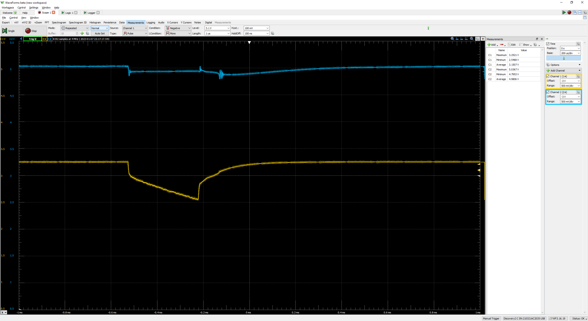

Tässä kuvassa 3.3V linjaan on lisätty kapasitanssia. Notkahdus on yhä isompi 3.3 voltissa, mutta ei niin iso enää.
Nyt alkaa vähän selvitä. Tuo näyttäisi tykkäävän kyttyrää nimenomaan liian korkeasta jännitteestä. Kytkin säädettävän labrapowerin 5V linjaan, ja kokeilin nostella jännitettä 5 voltista ylöspäin. Ilman ylimääräistä konkkaa tuo näyttäisi suuttuvan, jos jännite menee vähänkin yli viiden voltin. Sitten kun kytkee 3,3 voltin linjaan 470uF konkan, voi nostaa jännitteen vaikka 6V asti eikä pahastu lainkaan.
Ja silloin kun se pahastuu "yli"jännitteestä, se tipauttaa jännitteen tuonne 1,4V tuntumaan, jolloin tietenkään prossukaan ei toimi.
Koitin vielä simuloida labrapowerilla huonoa virtalähdettä siten, että asetin virtarajan sopivan pieneksi niin, että releen kytkeytyessä jännite kyykkää ihan kunnolla. Nyt 470uF konkan kanssa vehje ei ole moksiskaan, vaikka tuo 5V linja tipahtaisi välillä jopa alle kahden voltin. Alla ääriesimerkki, jossa 3,3V linja käy jopa "kuoleman kielissä" eli 1,8V tuntumassa. Kun se pääsee tipahtamaan alle 1,8 voltin, laite kippaa eikä lähde henkiin ennen kuin jännite käy nollissa.

Suosittelen tuota kapasitanssin lisäämistä nimenomaan tuonne 3,3V puolelle. On siitä toki hyötyä olla myös tuolla 5V puolella, mutta tuota 5 volttia ei tässä käytä kuin rele, joten jos siellä on väpätystä, ei se sinänsä haittaa jos se suodatetaan regulaattorin jälkeen 3,3 voltissa. Omissa havainnoissani ja mittauksissani jos lisäsin elkon pelkästään 5V puolelle, mutten 3,3V puolelle, se näytti intuition vastaiseti jopa pahentavan tilannetta (tämä tosin pitäisi vielä toistaa ja verifioida). Tuon 470uF konkan lisäyksen 3,3 voltin puolelle jälkeen vehje toimi jopa reguloimattomalla markan virtalähteellä, jolla se ei toiminut ollenkaan ennen tätä.

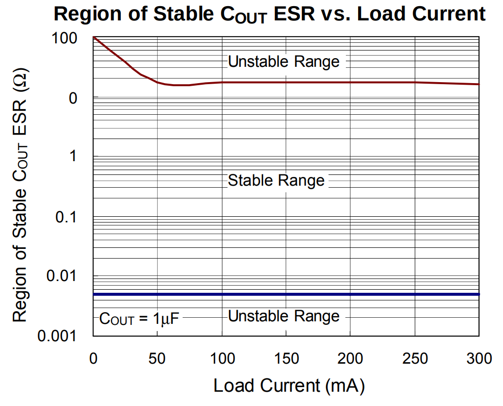

Juttelin vähän oikeiden HW-suunnittelijoiden kanssa tuosta LDO-regulaattorin ongelmasta. Valistuneeksi arvaukseksi muodostui, että regulaattorin feedback-piiri menee sekaisin "liian" nopeasta input-puolen jännitteenmuutoksesta (eli korkeasta tajuudesta). Tämä on vain spekulointia, mutta voi olla esimerkiksi että Kiinan pojat ovat kopioineet kytkennän sellaisenaan, mutta on saatettu vaihtaa esimerkiksi toiseen LDO reguun, joka ei toimikaan täysin samalla kytkennällä. Tai vaikka kytkentä olisikin sinänsä oikein, on homma saatettu ryssiä huonolla layoutilla, esimerkiksi liian pitkillä johdinvedoilla.
Riittävän iso konkka sitten tuolla LDO regun output (3,3V) -puolella sitten rauhoittaa sen jännitteenvaihteluita riittävästi, jotta regulaattorin feedback-piirillä on riittävästi aikaa reagoida pitämään jännite vakaana. Järkeiltynä kapasitanssin lisäys myös input (5V) -puolelle auttaisi, mutta ei niin selvästi kuin tuolla output (3,3V) -puolella.
Yksi teoreettinen mahdollisuus on myös, että tuossa on liian suuri tai liian pieni ESR tuon LDO regun output-konkissa. Tuossa mallissa on ilmeisesti RT9013-mallinen regu, jonka datalehdessä on määritelty tällaiset stabiiliuden rajat ESR:lle:

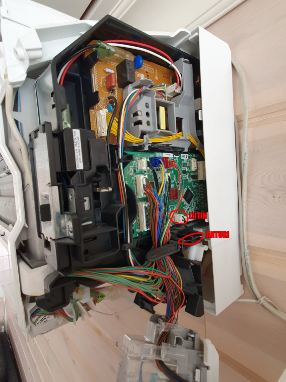

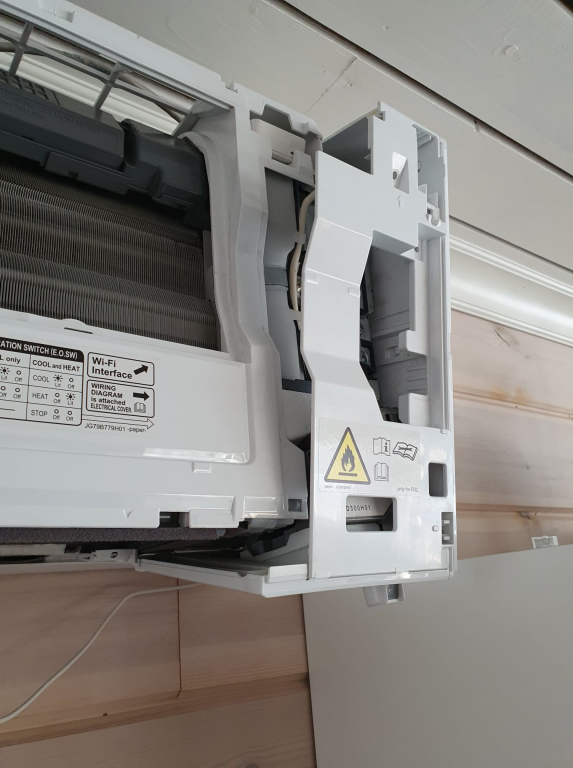

No niin, operaatio satiasen (lämpötila-anturin) siirto suoritettu. Elikkäs ensin etulevy pois, sitten ulommat ilmanohjaimet sekä niiden takana oleva muoviosa (kahdella ruuvilla). Tämän jälkeen kaksi kiinnitysruuvia auki, joilla kuvassa irrotettavissa oleva osa on kiinni. Sitten tuo lähteekin vetämällä pois.
Näytä liitetiedosto 70998

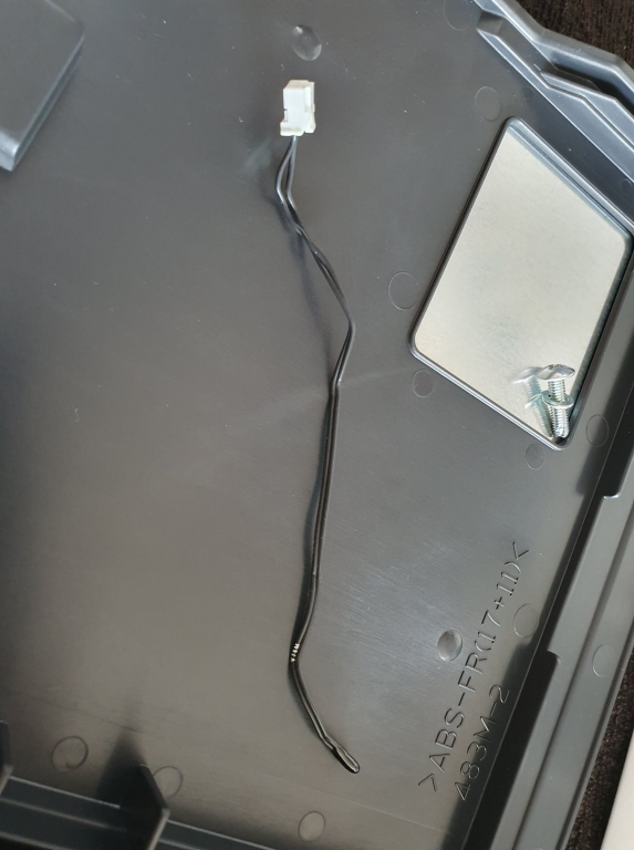

Piirikortin metallikannen ruuvi auki ja kansi pois. Sieltä sitten löytyy sisälämpötila-anturi:
Näytä liitetiedosto 71000
Tuon näköinen satiainen. Vähän sai venkslailla että tuli nätisti pois.

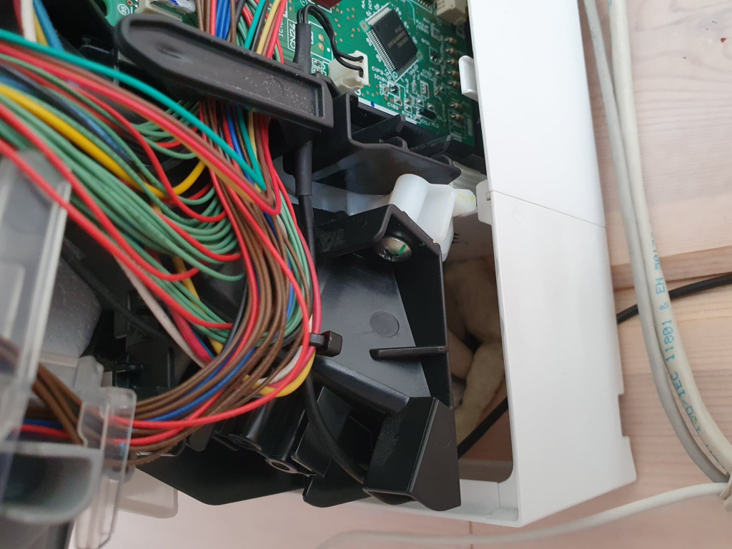

Näytä liitetiedosto 71001
Sitten vaan piuhat poikki ja jatkoa väliin. Käytin taas hyväksi havaittua ohutta mikrofonikaapelia:
Näytä liitetiedosto 71002

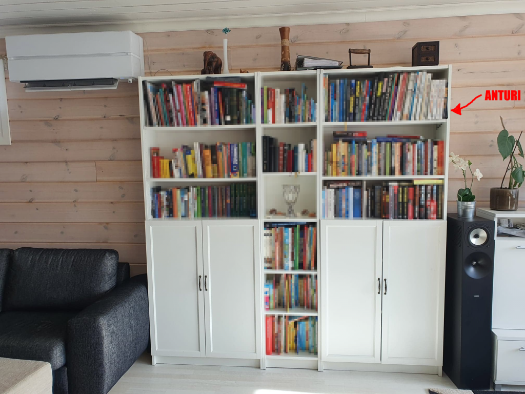

Tällä hetkellä anturi kurkistaa kirjahyllyn takaa nulen osoittamsta paikasta.

Omassa ruvennut melcloud näyttämään 24astetta,ja sisälämpö asunnossa 21 astetta.
Voiskohan anturin siirrosta olla apua? Kannattaako? Vai nostaakko vain pyyntiä?
Kannattaa ainakin tarkistaa että sijaintimäärittelyt on oiken. Se taitaa vaikuttaa sisälämpöanturin kompensaatioon.
Eli vasen nurkka, oikea nurkka, käytävä.
Kaukosäätimessä näkyy viivoja laitteen kuvan ympärilla (siivekkeiden sivusuuntauskuvake?) sen mukaan mikä sijainti määritelty.
No niin. Arvelinkin etten ole ainoa samaan ongelmaan törmännyt tuon LDO-regulaattorin temppuilun suhteen:
"Recently I purchased two "clone" D1 mini from eBay. And they have been trouble since day one of arrival. I have tried different USB cable, USB ports and even computers, the USB-Serial port disconnect & reconnect randomly and drive me nuts. (and that was just running blinker with onboard LED!)
TLDR version. Underrated 3.3V LDO was used in the clone.
Whenever ESP8266 goes weird, the first thing to look at is power supply. Today I take a closer look (no pun intended) at the LDO with marking "4B2K". A quick search turns out to be XC6204 series LDO. "B" series can only supply 150mA (if I read the specs correctly)."
Juurikin tuo sama 4B2K lukee näiden boardien LDO-reguissa:
