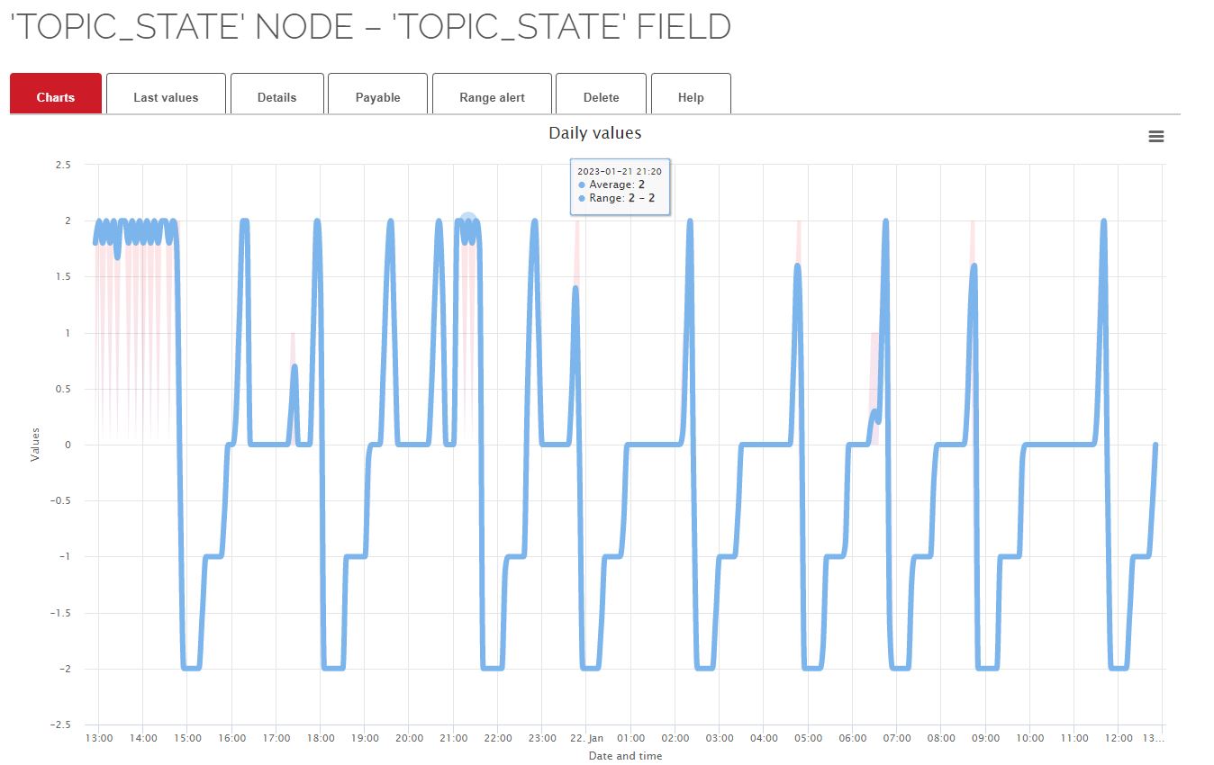

Nyt seurannut mitsurunnerin logeja ja huomannut, että ei tämäkään systeemi ole täydellinen, vaikka likellä hipookin. Sitä voi vielä optimoida ottamalla pumpun toimintaa huomioon enemmän.
Mitsurunner mittaa käytännössä kennon kautta nesteeseen siirtyvän energian määrää. Eli ulkolämpötilan ja kennon läpi virtaavan nesteen lämpötilojen erotusta. Kun kompressori puskee kylmää nestettä kennoon, kenno joko kykenee lämmittämään sen ilmavirralla. (Tai sitten ei enää)
Koska lämmittäminen tapahtuu ilmavirralla, niin kennon jäätyminen tukkii kennoa, eikä ilmavirta enää riitä lämmittämään nestettä.
--> Tästä johtuu DeltaT:n kasvaminen. Kennosta tulee kylmempää ja kylmempää nestettä läpi. "Kenno on jäätynyt tukkoon". Ja kun DeltaT on riittävän kauan ylitse tresholdin, niin silloin liipaistaan sulatus, koska "kenno on jäässä".
Tämä ei ihan täydellinen ole joka tilanteessa ja johtaa ylimääräisiin sulatuksiin joskus:
Lämmitettäessä (kun pumpun tuottama energia riittää), niin pumppu säätää lämmitystehoa. Lämmön noustessa korkeammalle sisällä, pumppu pudottaa tehoa ja HIDASTAA ulkoyksikön kennon flektiä.
--> Tehokäyrässä näkyy "Tehon lasku" (ei pumpata enää niin paljon, kompressori vie vähemmän).
Samalla pumppu myös laskee ulkoyksikön puhaltimen nopeutta. (Koska kennon ei tarvitse siirtää niin paljoa lämpöä.)
--> Tämä johtaa pienemmän ilmavirran menemisen kennon läpi (vrt. jäätyminen) joka taas johtaa kennon läpi menevän nesteen kylmenemiseen. Mutta rootcause ei olekaan nyt kertynyt jää, vaan flektin pienentyneet kierrokset.
Riippuen mitsurunnerin parametreistä, ulkolämpötilasta, tehontarpeesta, säästä, auringonpilkuista... Tuo johtaa joskus tilanteisiin, joissa tehontarve pienenee ja mitsurunner triggeröi kasvaneen DeltaT:n takia sulatuksen... Eli tekee sulatuksen, vaikka kennossa ei ole jäätä, vaan ilmavirtaa hidastaa pumpun ulkoyksikön logiikka, jolla se pienentää puhaltimen nopeutta. Eli ilmaa menee tarkoituksella vähemmän kennon läpi.
Toki pumppu ei ole kokonaisuutena niin tyhmä, kuin tehdastekoinen sulatusalgoritmi. Pumppu seuraa myös itse omilla antureillaan, kennon lämmönsiirtokykyä ja tilanteissa, joissa hidastettu tuuletin vähentää liikaa kennosta saatavaa tehoa (näkyy DeltaT kasvamisena) se lähtee nostamaan uudelleen kierroksia. Eli DeltaT nousee vain tilapäisesti, jos kenno on yhä kykenevä siirtämään lämpöä.
--> Tuo tilapäisyys joskus sitten ylittää tresholdit mitsurunnerissa, mutta sitä voidaan käyttää myös optimoimaan toimintaa.

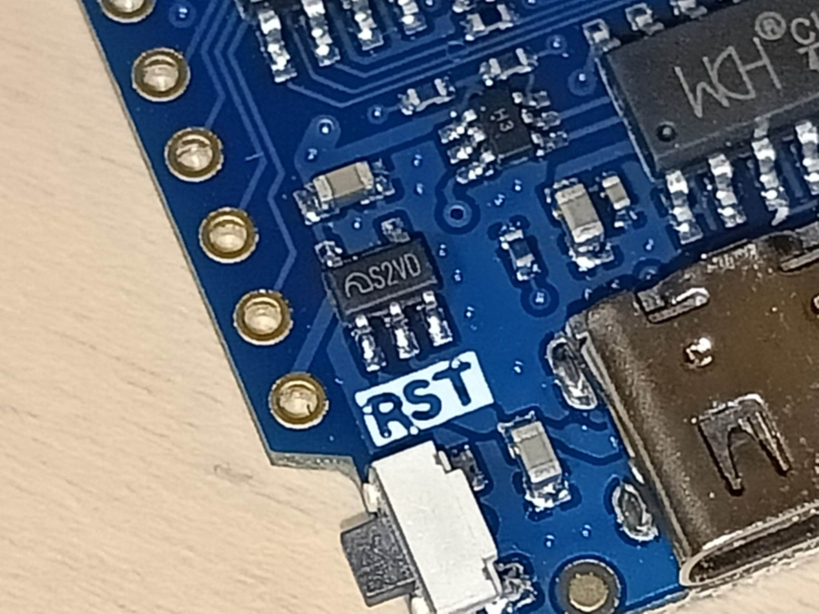

Nyt taas elämä hymyilee kun on aitoja Lolin D1 Mini -lautoja eikä noita susia missä oli moporegulaattori. Tässä 4.0.0 versiossa on näköjään USB-C-liitin. Muutenkin laatu huokuu ihan eri tavalla.
EDIT: Tuolta siis tilasin. Kuvaus sanoo noiden olevan 3.1.0 mutta 4.0.0 versioita tosiaan tuli. Samalta myyjältä tilasin myös nuo huonot kloonit, joista palautti rahat mukisematta. Hyvä asiakaspalvelu tuolla tuntuisi olevan. Voin suositella.
LDO-regulaattorissa on merkintä "S2VD":

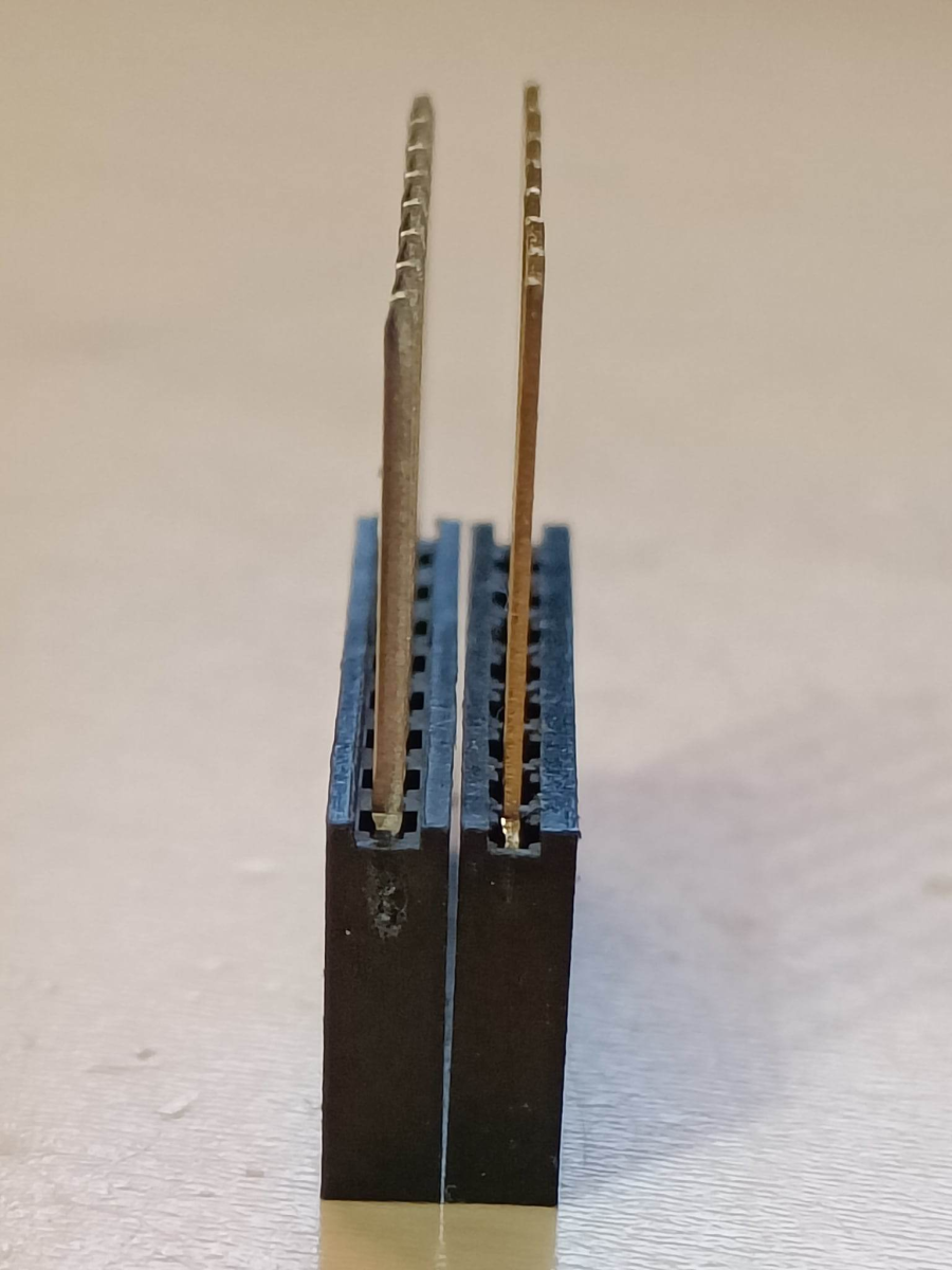

Myös mukana tulevat piikkirimat olivat asiallisempia (kuvassa vasemmanpuoleiset) kuin noiden kloonien mukana tulleet (kuvassa oik.). Nuo oikeanpuoleiset ovat aika ohuita toisessa suunnassa, ja tuntui etteivät saaneet kunnon kontaktia:

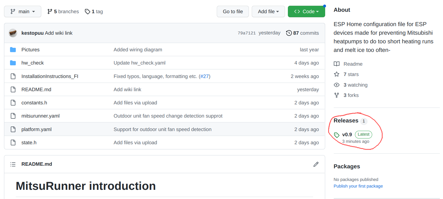

GitHubissa on nyt ensimmäinen "virallinen" release versionumerolla v0.9. Tuolta oikealta löytyy nuo releaset kuvan mukaisesti. Eli tuo on nyt jäädytetty eikä siihen tule enää muutoksia. Tuossa ei ole mukana näitä mun ja @Velsku :n viimeisiä hienosäätämisiä, vaan yksinkertainen lämpötila-delta-rajan ylityksen aikaan perustuva sulatuksen liipaisu.
Tarkoituksena on julkaista versio 1.0. kun saadaan sopiva hienosäätö tuohon. Tuo v0.9 on siis käytännössä sama tuttu mikä siellä on ollut jo yli vuoden päivät.

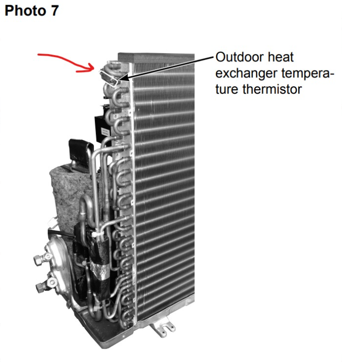

Tuolla aikanaa kirjoittelin jo tuosta ulkolämpötila-anturin immuniteetistä jäälle:
Kyllähän tietyissä olosuhteissa on selvästi eroa mistä kohtaa kylmäaineputkistoa mittaa kennon lämpötilaa. Kuvassa pinkki mittaa ihan alimmasta putkesta, voletti sulatusanturin alkuperäiseltä paikalta ja punainen ylempää putkista. Täällä kuvia antureiden sijainnista.
Tuo alin putki tosiaan näyttäisi tähän mennessä sikäli parhaalta paikalta, että siinä ei tule tuollaisia ylimääräisiä notkahduksia mitä saattaa tulla pumpun laskiessa tehoja. Lämpötiladeltan liipaisuraja pitää vaan sitten säätää anturin sijoituksen mukaiseksi. Tuo on keskimäärin vähän kylmepi kuin esim. vakiosulatusanturin paikalta mitattu.
Alin putki siis tuo pystysuora (kuvaajasa pinkki), alkuperäinen sulatusanturin paikka taas on tuo vinoputki (kuvaajassa violetti).

"Cold" weather (0 to -3°C), snow all night long and very humid air. after three hours of heating, the cell was blocked, but defrosted completely.
Mitsurunner is working great, even in those conditions! No issues at all, due to the WiFi RSSi Topic.
Just one question / improvement idea about Mitsurunner. Is there a way, to implement an option, that it is sending of each value 1 time a month, data to IOT Guru?
If the Mitsurunner isn't in action, during summer time or just because it doesn't send any data, it is deleting those topics on IOTGuru, after one month of inactivity.
Getting sometimes those emails:
"Inactive node removed: topic_start_defrosting_t"
Then I have to create it one time a month new, flash it to the devices again etc., quite uncomfortable.
