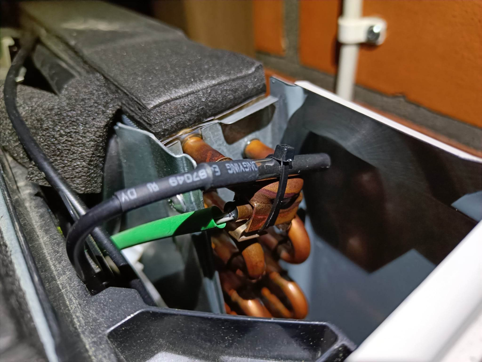

Nyt mulla muutaman päivän pyörinyt Mitsurunner tulevaa "1.0" softallaa vastaavalla softalla ja Lämpötila-anturi kiinnitettynä ylimmäiseen putkeen. Tähän mennessä olevan kokemuksen perusteella ko. anturin sijoituspaikka korjaa itsestään kaikki aikaisemmat ongelmat, jotka johtuvat pumpun omasta tehonsäädöstä ja triggaavat sulatuksia joskus liian aikaisin.
Eli kennon anturi on nyt sijoitettu suoraan yläkannen alle, samaan paikkaan josta Mitsubishi itse mittaa kennon lämpötilan. Asennuksessa pitää olla tarkkana, että anturi vastaa hyvin ko. paikassa olevaa anturin pidikettä, eikä esim anturin metallinen kärki jää ulkopuolelle ja mittaa liiaksi ilman lämpötilaa pumpun sisältä.

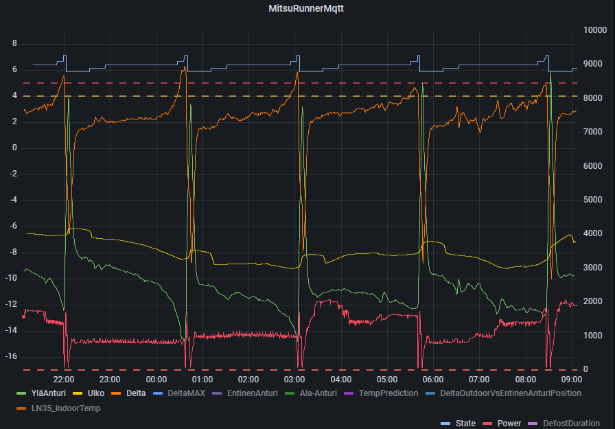

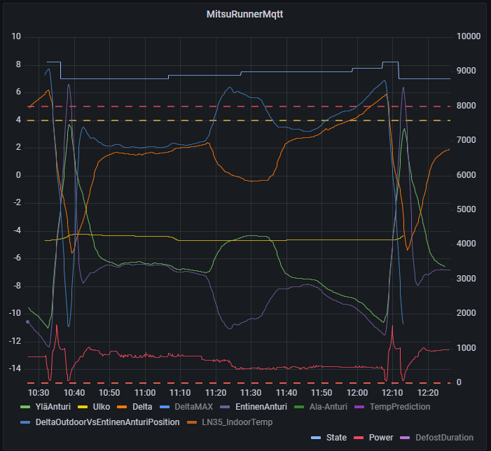

Tässä kuva pumpun toiminnasta viimeisen 6h ajalta. Keltainen treshold katkoviiva (4'C) on käytössä oleva treshold lämpötila:
@puu :n kanssa olemme optimoineet ja säätäneet toimintaa ahkerasti ja näyttää siltä, että ylä-anturin käyttö poistaa säädön tarpeen. Siinä paikassa lämpö näyttää käyttäytyvän sopivasti siten, että turhat sulatukset estyvät, mutta tarvittavat tulevat.
Tässä esimerkki tilanteesta, jossa pumppu laskee tehontarvetta. Tämän seurauksena "aiemmin ohjeistettu" anturin paikka triggeröisi sulatuksen, koska kenno jäähtyy huomattavasti siltä kohdalta (Violetti viiva). Tuon johdosta Delta kasvaa tresholdin ylitse (Sininen = delta, aiemmin käytössä ollut treshold punainen katkoviiva). Anturin ollessa ylhäällä, Efekti on toiseen suuntaan, yläanturissa kenno lämpenee, eli delta pienenee --> Treshold ei ylity ja pumppu jatkaa toimintaa, kunnes kenno oikeasti jäätyy.
Nämä optimoimme pois algoritmilla, mutta ko. algoritmeja ei tarvitse, kun sijoittaa lämpötila-anturin nyt uuteen "Oikeaan" paikkaan.
Minulla on selkeästi nyt tasoittunut sulatusvälien vaihtelut ja sulatuset toimii tosi loogisesti. Kenno aina tukevasti sulatustarpeessa, kun sulatus alkaa (hyvä jääkerros, ilmaa ei mene enää läpi, eikä sisäkennon ilmankierto enää riitä tuottamaan lämpöä)
Tässä siis anturin paikka, joka saa Mitsurunnerin toimimaan entistä paremmin.

for @CheatTheMi : Short translation on English
The Mitsurunner works best when the temperature sensor is located to same place, where Mitsubishi have own sensor also. The sensor needs to be connected to flat metal area there carefully, so that it really senses the temperature of pipe/holder of original temperature sensor and not e.g. air.
With that location of sensor the Mitsurunner can sense correctly, when the temperature delta change is caused by ice in the heat exchanger.
The first picture above is my last 6h of heating. Pump is working perfectly with the set-up now.
The second picture above: You can see difference between "original" sensor location vs. new (upmost location). In original location the sensor will see the heatpump's own heating adjustments as decreasing temperature, which leads to temporary increase of temperature delta, which may and triggers often defrosting, even the heat exchanger would not have so much ice that it shuold have done that. (the blue line is delta with that sensor). When using upmost position for the sensor, that will be seen as temperature increase, which does opposite, delta get's temporarily smaller and does not disturb Mitsurunner to wrongly interpret it as ice in the heat exchanger
The "new proposed" location of temperature sensor is on the last picture.

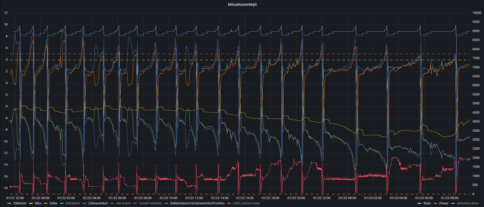

If somebody is interested, here is last 36h of data with both sensor locations to compare.
See how equal and logically the heating duration behaves over the time now. No sudden "short" heating perioids as earlier (there is couple of places, where that would have been happening, you can find those by yourself ;) ). When day changed, change in weather dried the air clearly, as temperature dropped + heating timea become longer. This is just one of the examples how well this system works, especially compared to Mitsubishi original "Fuzzy logic disaster", which does not adapt like this to any environmental changes.

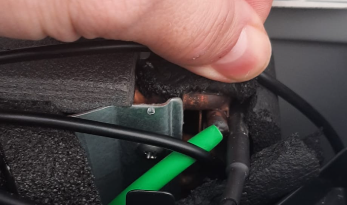

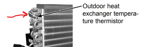

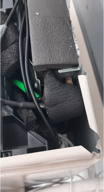

Alla on esimerkki miten tuota anturia ei pidä asentaa yläputkeen. Metallikotelon kärki (jossa itse anturi ilmeisesti sijaitsee) menee reilusti putkesta yli. Tällöin ilman lämpötila pääsee vaikuttamaan liikaa anturin mittaustulokseen.
NOT LIKE THIS:
Tässä alla parempi asennus. Anturin metallikotelon kärki on lähempänä putkea ja anturi on kahdella nippusiteellä kiinni tukevasti. Toinen hyvä vaihtoehto on kiinnittää tuohon putken alapuolella olevan Mitsun oman anturin kotelon kylkeen.
GOOD INSTALLATION:
Ilman lämpötilan vaikutusta anturiin on hyvä vähentää laittamalla eristettä anturin ympärille. Tässä on laitettu Amaflex-solukumieristettä. Ei mikään siistein asennus, mutta toimiva.

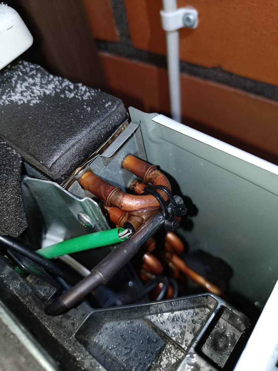

EDIT: Siirsin myöhemmin anturin samaan tapaan kuin se on Velskulla eli tuon laitteen oman anturin kotelon kylkeen. Hyvin tuntuisi toimivan ja anturi lepää tukevasti koteloa vasten saaden hyvän kontaktin. Tässäkin pitää huomioida, että anturin kärki pitää olla kuparissa kiinni.
GOOD INSTALLATION:
Velsku
Pisin tasainen pinta löytyy, tuosta oman anturin kotelon kyljestä. Eli vaihtoehdosta, josta @puu kirjoitti mutta puuttuu kuva. Minä sijoitin anturini siihen vastaavalla tavalla, eli anturi nojaamaan tasaista metallipintaa ja nippusiteellä kiristin kiinni. Lopulta eristin armafleksillä ympäriltä. Yritin ottaa kuvat, mutta lämmitysjakso meneillään joten armaflex oli jäätynyt kiinni putkeen. Alemmasta kuvasta voi päätellä, millä kohtaa anturi on.
ps. Kun asennatte laittakaa tuo anturin pää nojaamaan metalliin, ettei se jää ilmaan. Johtuu paremin lämpö itse anturille, joka sijaitsee putken kärjessä.
Anturi mulla nojaa tuota kotelon kylkeä vasten, jolloin siinä on kotelon tasainen pinta koko matkalta anturia vasten.

Tässä ohjetta ulkoyksikön kotelon aukaisuun. Kun tosiaan Mitsurunnerin anturin laittaa tuohon ylimpään putkeen, ei tarvitse avata tuota "takalevyä" (back panel). Eli allaolevasta ohjeesta suoritetaan vain kohdat 1-7 (kuvat 1 ja 2). Tällöin ei myöskään tarvitse koskea 230 voltin johtoihin. Muista kuitenkin ottaa sähköt pois turvakytkimestä ennen kotelon avaamista.
Ohje myös wikissä.

Nyt löytyi tosi hyvä HW ehdokas Mitsurunnerille! Tilasin heti itselleni tällaisen ja teen conffit tälle ja vaihdan oman rautani tähän ihan konseptin hiomista varten: Sonoff TH Elite
Jos kaikki menee minulla hyvin, niin tällaisesta tulee suositeltu HW setup. Ei enää prototypointipiirilevyjä, vaan CE hyväksytty laite:
  • Sonoff TH Elite
  • 2x DS18B20 lämpötila-anturia Sonoffiin (RJ9 liittimellä)
  • RJ9 male --> 2x RJ9 naaras haaroitin
  • Vedenpitävä kotelo
  • @puu :n adapteri
  • USB TTL adapteri ensimmäistä fläsäystä varten
Ei siis tarvita erillistä virtalähdettä tai relettä. Sonoff TH Eliteen kiinnitetään vain valmiilla liittimillä lämpötila-anturit ja siinä olevaan "Dry contacts" releeseen @puu:n adapterin releelle menevät johdot. Tuo sijoitetaan sitten erilliseen koteloon (kosteussuojaksi) pumpun sisään, katseilta piiloon (Eli LCD näytöstä ei ole tässä iloa). Tuossa on vieläpä ESP32 eli jos joku haluaa jatkaa softan kehittämistä, se mahdollistaa vaikka verkkointerfacen tekemisen, jolla katsoa mitä pumppu puuhaa tai vaikka asettaa konffit kännykällä kätevästi.

Nyt kun minulla Mitsu on toiminut suht Ok "anturi keskiputkessa eristettynä Armalla", niin ei ole tullut hullunkiertoja nyt parina talvena ollenkaan. Sen vuoksi tämä runnerirojekti levänny laakereillaan ja oon käyny ajoittain vain vilkuilemassa, että miten homma teillä on edennyt :)
Minulla oli käytännössä sama homma. Mitsu toimi modeilla (ulkoanturin paikanvaihto&eristäminen + sisäanturin siirto pois laitteesta) ihan hyväksyttävän hyvin. Mutta Mitsurunnerilla tilanne parantuu siitäkin huolimatta tosi paljon.
Muutamia etuja mitä Mitsurunner tuottaa verrattuna jopa täysi modattuun mitsuun joka toimii ns. OK. Kaikki nämä toki pätee myös modaamattomaan:
  • Sulatusvälien epämääräisyys korjautuu täysin
    • Sulatukset adaptoituvat välittömästi ulkona tapahtuviin säätilan muutoksiin
  • Yhteiskäyttö muun lämmitysjärjestelmän kanssa:
    • Adaptoituu välittömästi sisänä tapahtuvaan lämmitystarpeen muukaan, esim takkaa lämmitettäessä
  • Spot sähkön halpojen tuntien hyväksikäyttö ja kalliiden väistely mahdollista
    • Mitsubishin oman algoritmin sulatusvälien resetoitumisten johdosta mahdotonta ja täysin kannattamatonta ilman Mitsurunneria
      • Toteutin automatisoinnin, jota ei voinut käyttää.
  • Mahdollistaa lämpötilan laskemisen esimerkiksi poissaolojen ajaksi - Sisälämpötilaa voi kasvattaa ja pumppu tuottaa silti lämpöä taloon
    • Mitsubishin omalla algoritmilla kasvatettu lämpötila tiputtaa sulatusvälin alas, joka puolestan johtaa pienempään lämmitysmäärään, joka puolestaan rampauttaa pumpun kyvyn lämmittää sisälämpöilaa lämpimämmäksi. Mitsun algoritmi käytännössä tukee vain ylläpitolämmitystä
  • Kasvanut lämmöntuottomäärä, vähemmän lisälämmitystarvetta esim. suoralla sähköllä.
    • Ei turhia sulatuksia, vain tarpeellisia. Pumpulla kestää 40min aika sulatuksen alusta siihen, että se tuottaa uudelleen lämpöä täydellä teholla ja hyvällä COP:lla. Tämä laskee pumpun sisälle tuottamaa lämpömäärää, koska tuon ajan pumppu lämmittää vähemmän, jota on mahdollisesti kompensoitava esim. suoralla sähkölämmityksellä
  • Parantunut kokonais COP
    • Pumpulla kestää 40min sulatuksen alusta siihen, että se saavuttaa maksimi COP:n, mitä kauemmin pumppu toimii tällä maksimi COP alueella, sitä parempi tulee kokonais COP
    • Mitsubishin historiian perustuva ja hitaasti adaptoituva säätö joko a) sulattaa liian aikaisin (80%), tai b) liian myöhään (10%) tai ylireagoi resetoimalla sulatusajan minimiin (10%.) Jolloin COP on joko huono alkupäästä tai sitten huononee loppupäästä.
  • Pienentyvät sähkölaskut / sähkön kulutus.
    • Parempi COP + Enemmän energiaa tuottava pumppu
      • Vähemmän tarvitsee käyttää muuta lämmitystä (usein suora sähkölämmitys) tuottamaan lämmön, jota pumppu ei vakiona kykene tuottamaan.
  • Parantunut asumismukavuus - vähemmän sulatusääniä
    • Sulatuksen porinaäänet muutuvat harvemmiksi ja tapahtuvat vain silloin, kun oikeasti tarpeellista
  • Parantunut asumismukavuus - pienempi puhallusääni
    • Kasvava pumpun tuottama lämmitysenergian määrä mahdollistaa joissain tapauksissa käytön myös pienemmällä puhaltimen nopeudella, pienentäen pumpun tuottamaa ääntä.
  • Parantunut asumismukavuus - vähentynyt vedontunne
    • Sulatus tuo vedontunteen, lämmin ilmavirta pysähtyy ja korvautuu lattian rajaan tulevalla kylmemmällä ilmalla (kenelläkään talossa ei ole täydelliset seinäeristeet)
    • Sulatus tuo vedontunteen, koska tällöin pumppu oikeasti ottaa sisältä lämmön jolla sulattaa ulkokennon.,
  • Parantunut asumismukavuus - tasaisempi sisälämpötilä
    • Pitkillä käyntijaksoilla toimiva pumppu pitää talossa lämpötilan tasaisempana, eikä lämpö sahaile tiheästi
  • Rahallisesti "jäätävän hyvä" investointi
    • Todennäköisesti yksi elämäsi parhaimmista rahallisista investoinneista ikinä
    • @puu :n kanssa laskettiin loggauksiin perustuen, että säästö jo pakkaskeleillä 0,20€ sähkön kokonaishinnalla on ~50€/kk, kun vertaa hullunkiertoa tekeävään pumppuun. Tämä investointi maksaa siis tuosta kärsivien pumppujen omistajille itsensä takaisin jo alle kuukaudessa. Monella jo pelkkä sähkösopimuskin on kalliimpi kuin 20c, eli heidän kohdalla voidaan puhua sähkö- ja siirtohinnat huomioon ottaen jo viikkotason takaisinmaksuajasta. Mikä muu investointi tuottaa/on tuottanut sinulle näin hyvin?
Siinäpä olisi muutama faktoihin pohjautuva perustelu, miksi kenenkään ei kannata edes kevättä odottaa... On kai noita muitakin. Tuossa ensimmäiset "pari", jotka tässä tulee mieleen...
