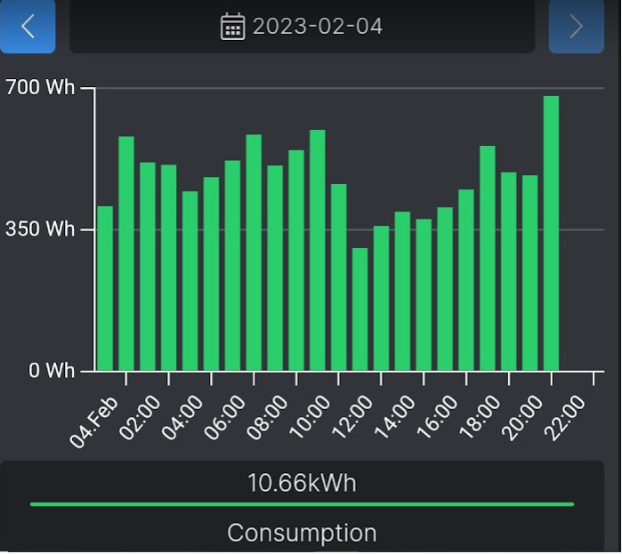

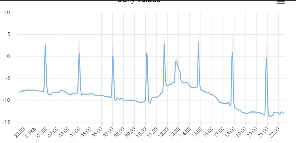

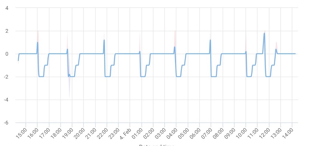

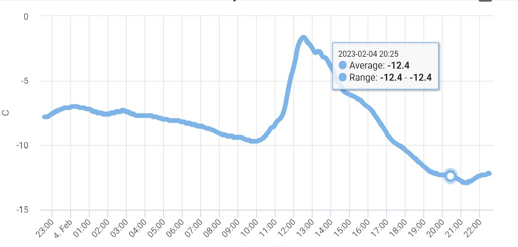

Mulla ulkoyksikkö on melkein keskellä etelänpuoleista seinää ja kun aurinko vähänkään paistaa, niin seinustalla olevan ilman lämpötila nousee todella nopeasti. Lauantaina puolenpäivän aikoihin oli pilvetön taivas ja aurinko kipusi jo selvästi puidenlatvojen yläpuolelle vähäksi aikaa. Meni hienot ja tasaiset state- ja deltakäyrät pilalle, kun aurinko aiheutti deltan ripeän kasvun ja turhan täysin sulan kennon "sulatuksen". Näitä turhia sulatuksia varmaan tulee tuon tuosta kunhan kevät etenee ja eteenkin selaisina päivinä, kun aurinko vuoroin paistaa ja vuoroin on kumpupilven takana.
Ulkolämpötilakäyärä
Kenno
Delta
State (Tää kuva otettu eri aikaan ku noi muut. Turha sulatus toi oikeassa laidassa oleva)
Wh
Hyvin kyykkää kulutus, kun ulkoyksikkö alkoi saamaan auringon lämmittämää ilmaa.
Onko tolle ulkoilman nopean nousun aiheuttamalle deltan ryntäämiselle helposti tehtävissä ohjelmallisesti jotain, vai seuraisiko siitä mahdollisesti jotain muuta ongelmaa?

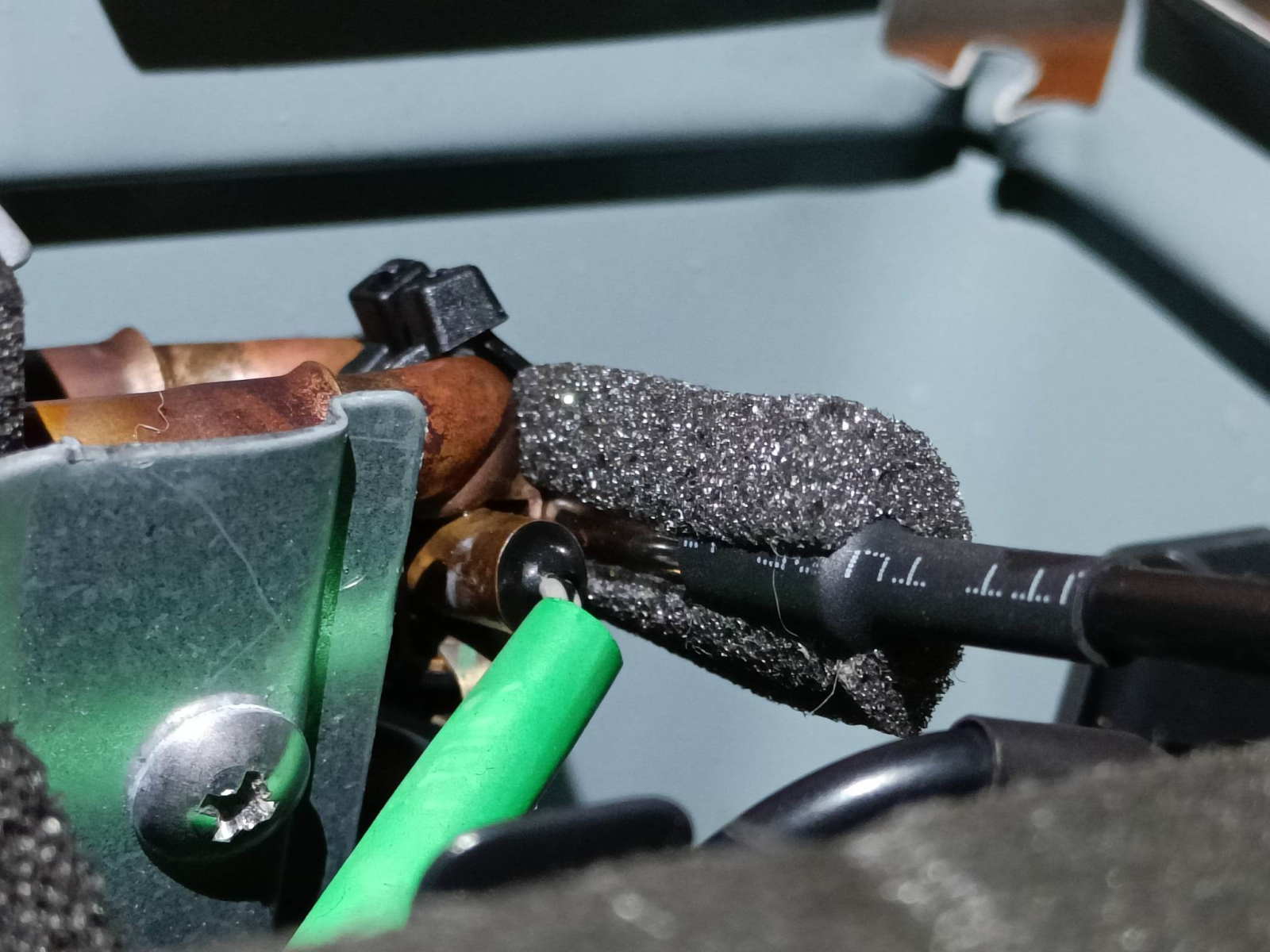

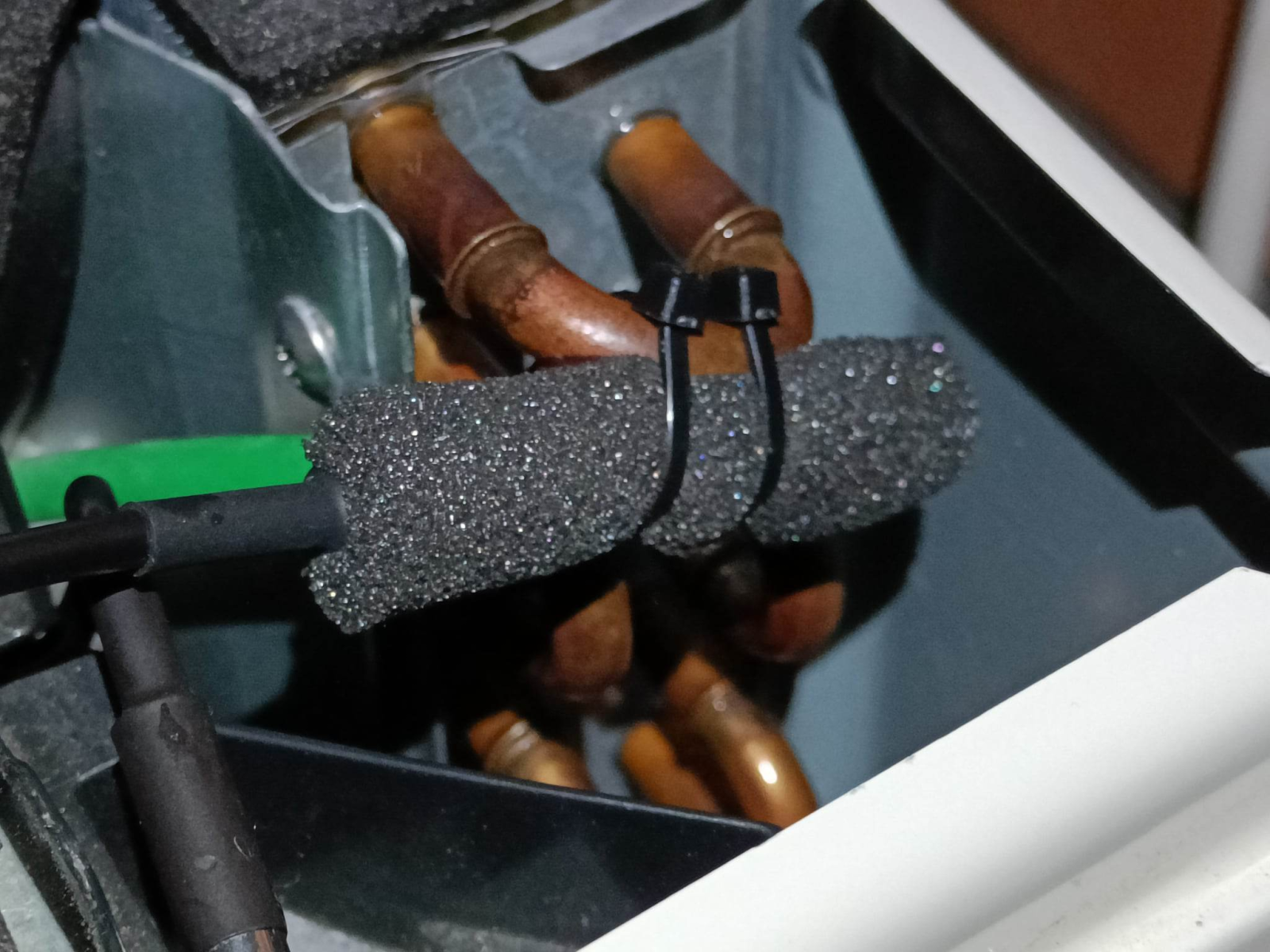

Missä putkessa sinulla on kennon lämpötilasensori ja mittaako ulkoilmasensori todellaki kennoon virtaavaa ulkoilmaa?
Kennon sensorin virittelin huolellisesti viimeisimmän ohjeen mukaan, eli yläputkessa alkuperäisen sensorikotelon kyljessä. Ulkoilmasensori on yksikköä edestä katsottaessa oikealla päädyn ja yksikön takaosan kulmassa n. samalla korkeudella, jossa on putkien ja sähkön liitynnät. Eli hyvin lähellä kennoa. Tarttee ottaa ja siirtä se kennon ja seinän väliin. Tosin tuntuis, ettei noiden kahden paikan välille ehdi merkittävää lämpötilaeroa virtaavaan ilmaan syntyä, mutta tuntuis ei oo tiedon ja testauksen väärti :)
Pääseekö aurinko paistamaan suoraan ulkoilmasensoriin tai aivan sen lähellä oleviin rakenteisiin (tai heijastumaan jostakin pinnasta anturiin)?
Kyllä pääsee. Tätä vähän aprikoin anturia siihen laittaessani, että mahtaako kuinka paljon vaikuttaa. Seinävarressa oleva ilma tosiaan lämpiää auringonpaisteessa todella paljon, jos tuuli ei osu siihen silleen, että sekoittaa ilmaa. Sitä samaa ilmaahan menee kennolle ja ajatus oli, että vähintäänkin yhtä lämmintä ilma on kennon ja seinänkin välissä. Noinkohan menin metsään siinä, että ajattelin virtaavan ilman pitävän huolen siitä, ettei säteilylämpö vääristä anturin lukemaa. Siirrän anturin laitteen taakse kennon ja seinän väliin ja jään odottelemaan seuraavaa ringon paistetta.
Kerrohan kokemukset. Tarkoitus olisi nimenomaan mitata kennoon virtaavaa ilmaa ennen kennoa. Vaikuttaisi, että nykyisellä anturin sijoituksella se mittaa auringonpaistetta tavalla tai toisella :D
Ilman muuta raportoin muutoksen vaikutuksesta. Kyllä se tuossa kennolle virtaavaa ilmaa mittaa, mutta ei varmaankaan ole paras paikka. Taidan muutosta tehdessäni laittaa kolmannen anturin, niin voi mittailla nykyisen paikan ja kennon ja seinän välissä olevien arvojen eroa. Jotenki tuntuu, ettei merkittävää ero tule löytymään, mutta kuten jo aiemmin totesin, mutu on mutua ja fakta faktaa.

Voisi muuten olla hyvä meille kaikille, jos ottaisit kuvan nykyisesta asennuksesta ja uudesta asennuksesta. Siten, että näemme millainen vaikutus eri asennuspaikoilla / auringolla on. Se voitaisiin dokumentoida tuonne wikiin sensorin asennusohjeisiin tyyliin "Asennukesssa huomioitavaa - auringonpaiste: Älä asenna anturia paikkaan, johon auringonpaiste joko... tai sitten ..."

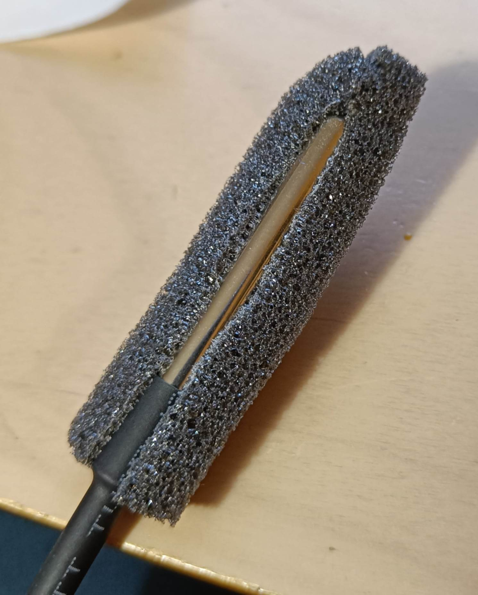

Otin nyt itsekin tuon ylimmän putken käyttöön mitsurunnerin kennoanturointiin. Samalla parantelin vielä anturin kiinnitystä. Löysin sopivasti ylimääräiseksi jäänyttä kaiutinjohtoihin tarkoitettua tarrapintaista solukumieristettä. Leveyskin oli valmiiksi sopiva, että anturin metallikoteloon jää sopivasti putkeen kiinni tuleva reuna auki:
Hyväkontakti kupariin on todellakin tärkeä, muuten lämpö ei johdu kunnolla putkesta anturiin.

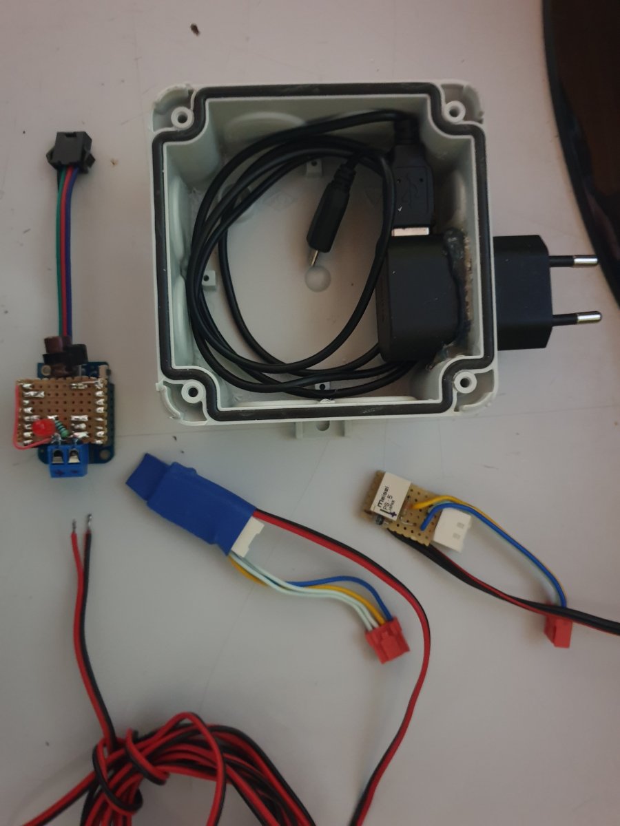

Muutaman päivän pöytätestin perusteella uskon Mitsurunnerin toimivan ongelmitta Sonoff TH Elite-raudassa. Jos haluat mennä etukenossa niin seuraavassa huomioitani käyttöönotosta.
Sonoff:ssa ei ole USB-liitäntää joten tarvitaan USB-TLL 3.3V adapteri, vähemmällä kolvaamisella pääsee jos hankkin adapterin jossa on liitäntäjohdot mukana, kuten alla, lisäksi tarvitaan nastarima joka pitää kolvata Sonoffin piirilevyyn (johon adapterin johtimet tökätään).
https://www.azdelivery.de/en/products/hw-598-usb-auf-seriell-adapter-mit-cp2102-chip-und-kabel
RJ9-liittimiset DS18B20 antureiden johdot ovat melko lyhyitä. Lienee helpointa hankkia yksi RJ9-jatkokaapeli, laittaa se poikki ja haaroittaa siihen tarvittavat vakio DS18B20 anturit juottamalla.
Jos sinulla on tarvetta pohjavastuksen ohjaamiseen, niin Sonoffin Power-relettä voi käyttää siihen. Softatukea tuolle e ole, muuta tarvittaessa on tehtävissä
Ostoslista olisi:
* Sonoff ET Elite (THR316D, myös 20A kestävä THR320D käy )
* USB to TLL 3.3V converter
* nastarima
* RJ9-jatkokaapeli
* 2kpl roiskevedenkestävää DS18B20 anturia (Rj9-liitäntä)
* johtosarja by @puu tai 33kQ vastus ja pari metriä sähköjohtoa
* verkoliitäntäjohto (tyyppi sen mukaan mistä Sonoff ottaa sähkönsä)

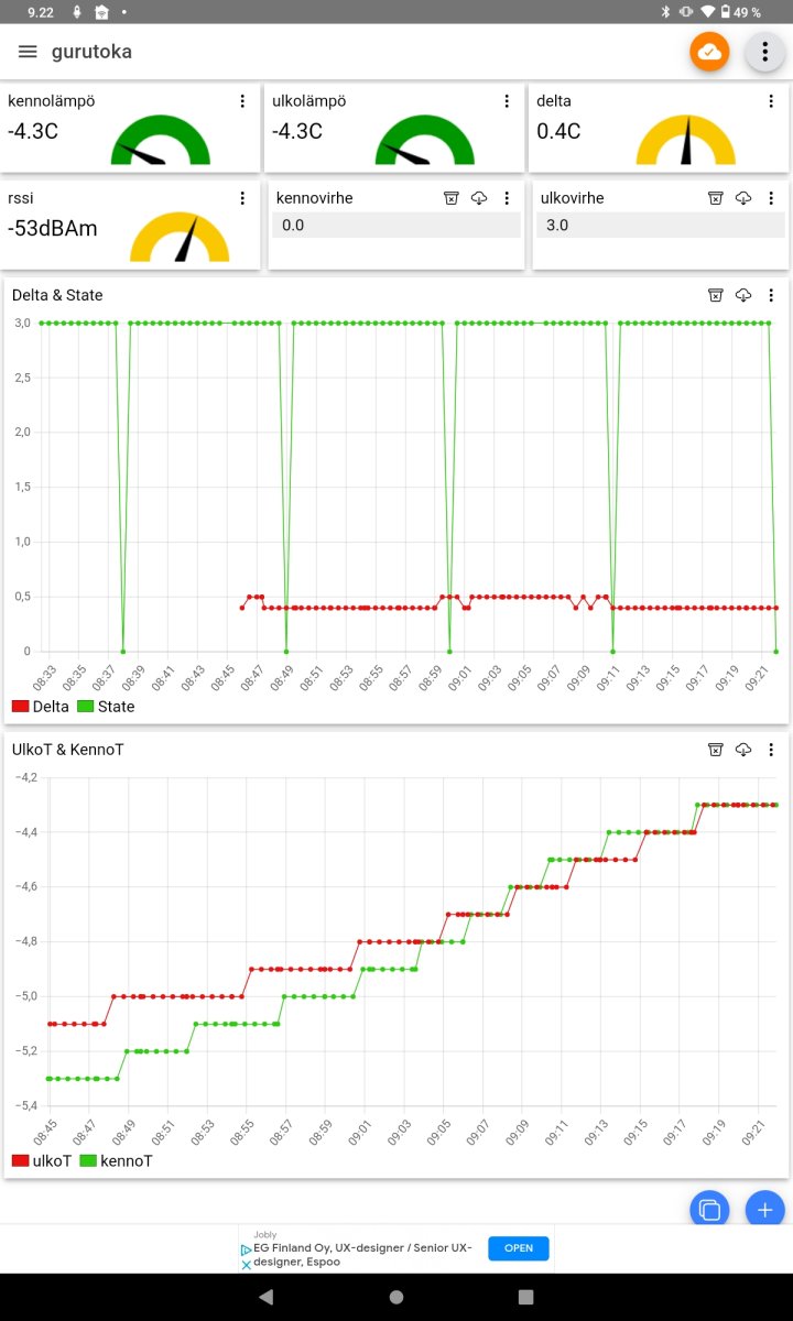

Asentamalla "IoT-MQTT-Panel"-sovellus (Android- tai Apple-sovelluskaupasta) pääset muutamalla klikkauksella näkemään Mitsurunnerin IoT-Gurulle lähettämät tiedot. Jos annat "IoT_MQTT-Panel"in olla aktiivisena voit nähdä myös grafiikkaa lähihistoriasta.
Sovelluksen konfigurointi on suht suoraviivaista, mutta tarvittaessa voin tehdä näkymästä tempaten ja lyhyen ohjeen IoT-Guru parametrien määrittelyyn.
Allaolevan kuvan tilaneteessa Mitsurunner ei ole kytketty pumppuu, molemmat anturit mittaavat ulkoilmaa (koska antureiden tuloksia filtrataan eri tavoin lukemat eivät ole ihan samoja).

Taroituksena oli käyttää Blynk:in pilveä ja Blynk-appia kännykällä. Latasin koneelle Arduino IDE:n.
Oon saanu USB-ajurit asennettua, että Windows 11 tunnistaa sen. Sain Arduino IDE:en ladattua oikeat ESP8266 "boardit", mutta se herjaa
cc1plus.exe: fatal error: C:\Users\Käyttäjä\AppData\Local\Arduino15\packages\esp8266\hardware\esp8266\3.1.1\cores\esp8266\CommonHFile.h: No such file or directory
compilation terminated.
exit status 1
Compilation error: exit status 1"
Sitten kun yritän asentaa tuohon Arduinon "Arduino-master.zip" kirjastoa (https://github.com/esp8266/Arduino)
niin tulee herja, että: "Error: 13 INTERNAL: Library install failed: library not valid"
Lähteepi loppuki järki.. :D
Taidan luopua tuosta Blynk:istä kokonaan..
Saako tuolla ESPHomella toteutettua vastaavan viritelmän?
Mie en näistä juuri mittään tajua, joten pitäs olla aika rautalankaohjeet :)
Käy ESP Homen kotisivuilla https://esphome.io/ ja sulla on tuo lämpötilanmittaus systeemi ESPhomella tehtynä hetkessä... Siellä myös hyviä exampleja: https://esphome.io/guides/diy.html
Sainpas tehtyä 2 kpl huijausrelettä ja levyn sen ohjausta varten. Jospa sais tuon ekan lähipäivinä vielä kotiin asennetuksi (toinen tekeillä mökille).
Päädyin laittamaan releen liittimien yhteyteen, kun sattui löytymään sopivat snadit releet laatikon uumenista.
WEMOSin päälle 2N2222 ohjaamaan relettä ja elko sekä vastus lämpöantureille, myös ledi releen rinnalle.
