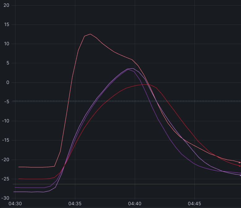

Omani on kummasti pudottanut marraskuussa sulatuksen loppulämpötilan 0:n kieppeille (tai näillä keleillä allekin), ensin ajattelin että kylmäaineet on karanneet mutta ihmeesti tuo edelleen toimii, kenno huurtuu tasaisesti eikä kerää jäätä, sulatukset kestää 1-3min... seassa näkyy yksi resetin aiheuttama supersulatuskin jonka ilmeisesti uusin koodirevisio on napannut kiinni kun nousu on loppunut 10C:n jälkeen :)
Voisikohan olla että nippusideviritykseni kennoanturin kiinnitykseen on sitten löystynyt... Muilla tällaista?

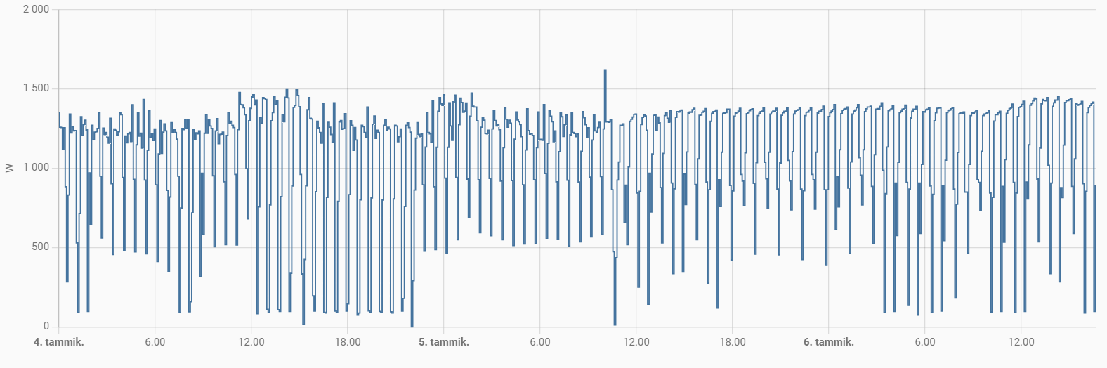

Itse aikanaan kokeilin tuota, ei auttanut ongelmaan vaan pahensi sitä. Kun tuon myötä sulatuksen pituus kasvaa, laite menee vielä helpommin hullunkiertoon. Sehän lyhentää lämmitysjaksoa, jos sen mielestä sulatus kestää liikaa.

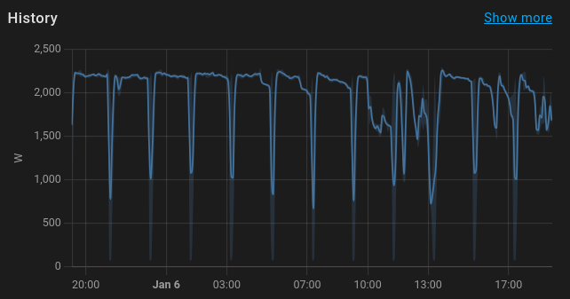

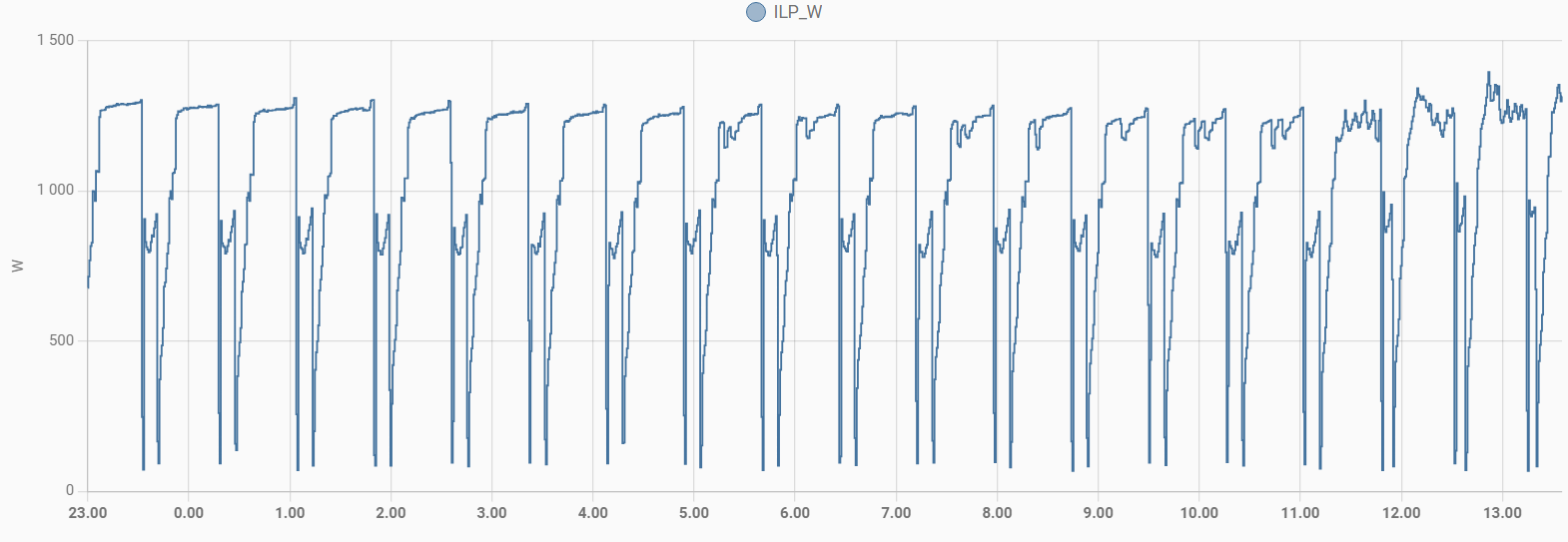

Millä teholla LN tekee sulatuksia, jos sulatukset on kuvaajan mukaan nuo kohdat missä teho tippuu huomattavasti lämmityksen aikaisesta? Onko tuo loggaus niin harvalla näytteenotolla, että kuvaaja näyttää tuolta vai mistä tuo johtuu?
Varmaan täydellä teholla, n 2300 W. Nuo kuopat on se tauko kun se vaihtaa suuntaa.

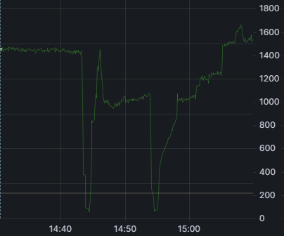

LN25-2 ei juuri 1540 W yläpuolelle mene -20 lähellä. Monet kerrat se näyttäisi sulattavan kompuran pysäyttämällä ja vain lämmityspainetta ulkokennoon laskemalla. Tällöin kompura jatkaa jostain paineesta ja sähkön kulutus ei käy alle 150W.
Välillä tekee myös perinteisen tavan mukaan.
Ilmeisesti Mitsun suunittelijat ovat halunneet pyrkiä tuollaiseen sulatukseen, kuviteltu että sillä säästetään energiaa kun ei "tuhlata" sitä sulatuksiin. Se kuitenkin kostautuu siinä, että pakkasella menee pitkä aika että päästään taas vauhtiin sulatuksen jälkeen.

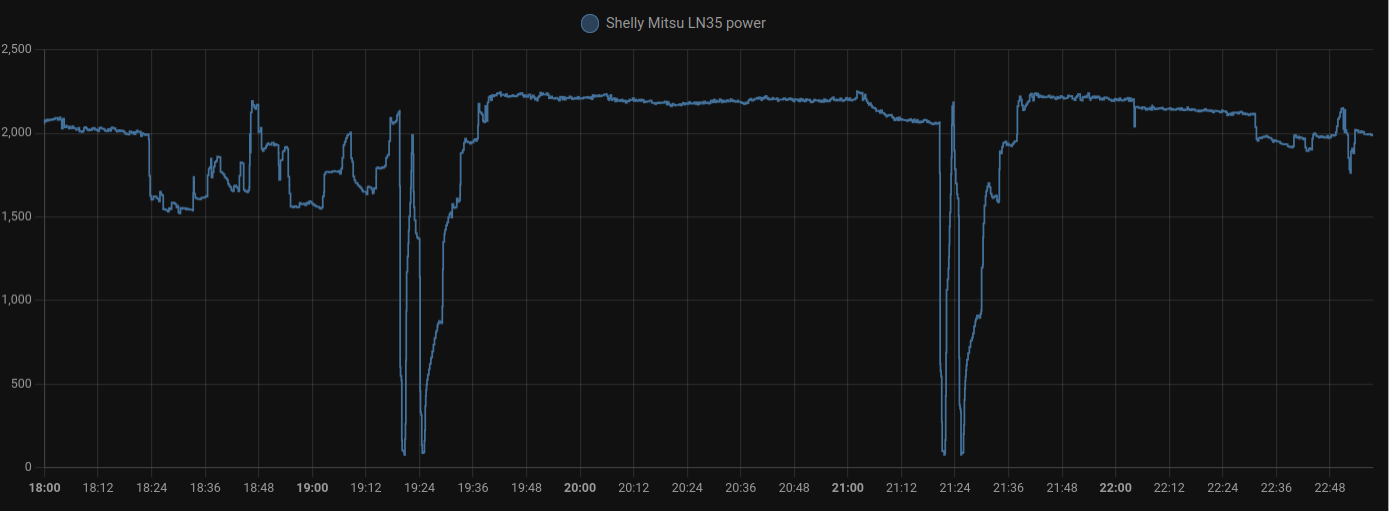

Mitsurunnerin kanssa taas saatetaan ottaa ihan kunnolla tehoa. Tässä ääriesimerkki, jossa pakotin laitteen tekemään maksimipituisen sulatuksen. Testailin Mitsurunnerin ominaisuutta, jolla voi pakottaa laitteen maksimisulatukseen.

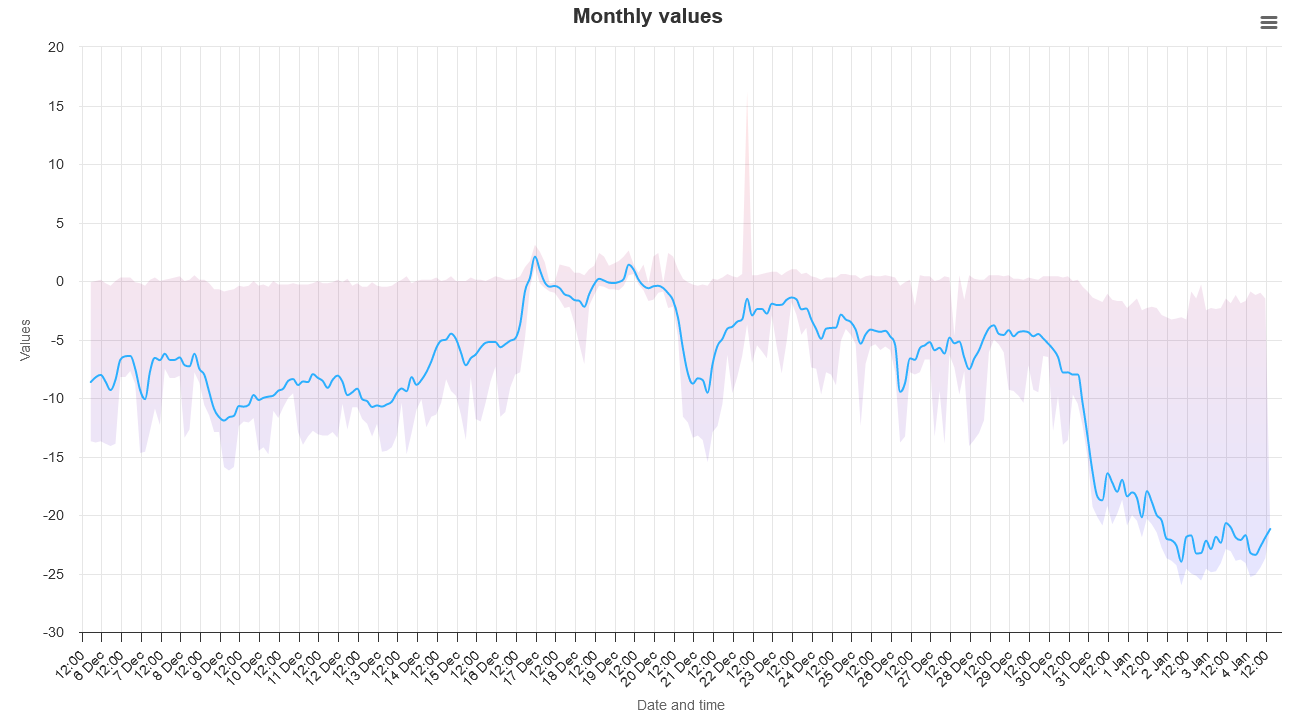

Ei tokeentunut. Onneksi pakkanen alkaa hellittämään, jos se auttaisi. Käyrässäni oli näytteenotto taajuus 300s. Tässä mukana olevassa 30s.
Tikuttaa tarkasti 45min sulatusjaksolla.

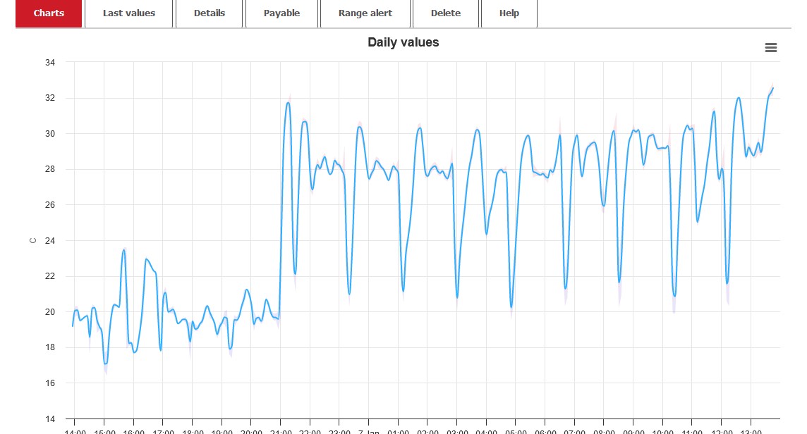

Tässä nyt ollut viikonverran -30 ja kylmempää, öisin ollut yleensä -33 ja kerran jopa -37c.
Vauva tuli taloon niin piti mökin pysyä lämpimänä joten sähköpatterit ja uunit tulille.
Pakkasten kiristyessä seurailin välillä että 40 min käyntiä kävi, päiväkulutus n. 20-24kwh.
Laitoin sitten laitoin mitsuun pyynniksi toissailtana +20 ja puhalluksen 2/5 kun en halunnut sammuttaa kokonaan. kulutus 11-7kwh.
Kierrätteli siis sisäilmaa enimmäkseen.
Eilen sitten illalla laitoin pyynnin +22 ja puhalluksen 2/5, aamulla -32c ja kulutus aamupalaa syödessä oli 700-1000w, mitsu vetelee nyt noin 1h50min settejä.
Keli nyt lauhtunut että -25c ulkona, lisäsin pyyntiä +23 ja puhallus 3/5, ajattelin viritellä tietokoneen tuulettimet sisäyksikön päälle niin ilma kiertäisi sulatuksen aikana niin nopeuttaisi hieman sulatuksia.

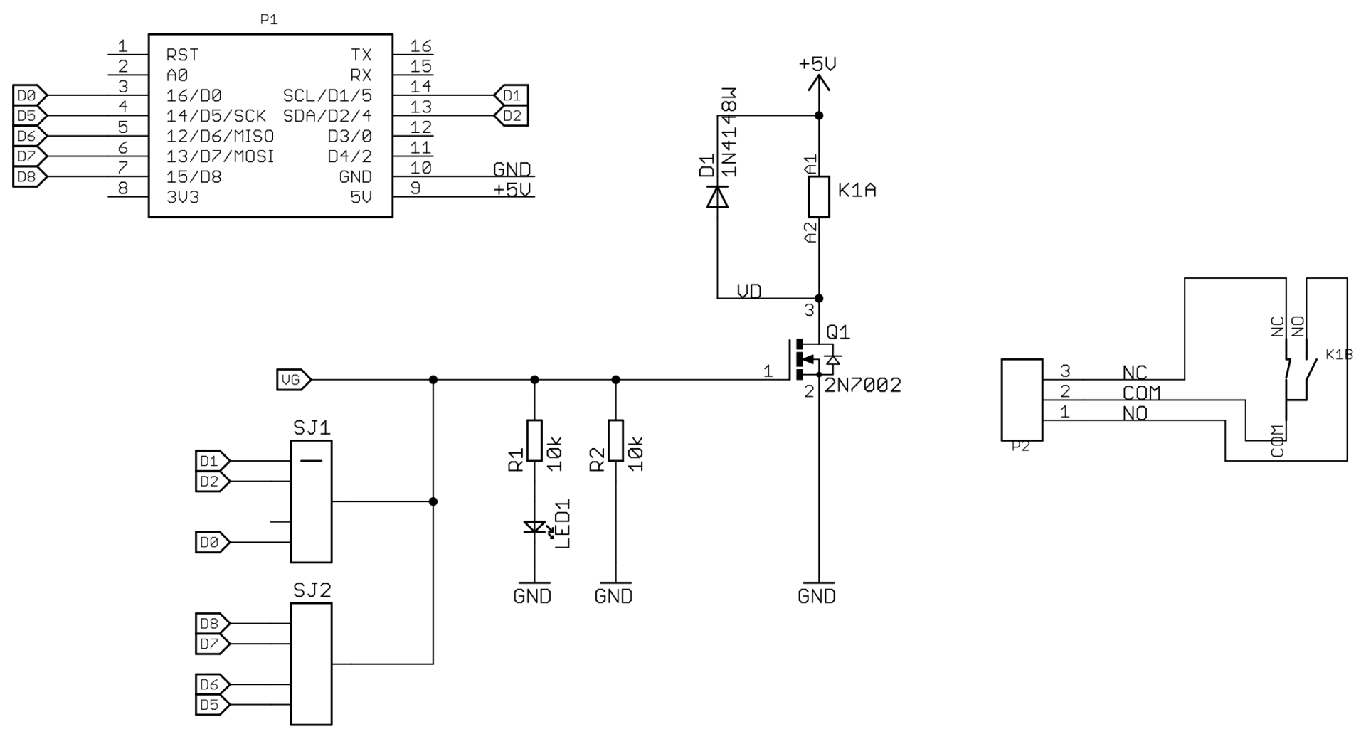

Korjatkaa jos olen väärässä, mutta pähkäilin tässä että sulatusvastuksen ohjauksen saisi tuohon Wemos D1 Mini -toteutukseen lisättyä ihan vaan pinoamalla toisen Relay Shieldin sitä ohjaamaan. Tällöin sama GPIO ohjaisi sekä lämmitysvastusta että huijausvastusta.
Kysymykseksi vielä jää se, että sulatusvastus olisi päällä myös kun Mitsurunner on off-tilassa. Off-tilassahan ollaan kun ulkolämpötila on riittävästi plussan puolella (oletuksena 2°C tai enemmän), eli onko tällöin tuo sulatusvastus joka tapauksessa pois päältä?
Näin siis tuohon Wemos-toteutukseen saisi helposti lisättyä pohjavastuksen ohjauksen ilman softamuutoksia ja raudankin puolesta plug&play.
Alla Relay Shieldin kytkentäkaavio. GPIO pysyy antamaan 12mA virran ja kahdellakin Relay Shieldillä pitäisi virtaa mennä vain äkkipäätä arvioiden milliampeerin luokkaa.
