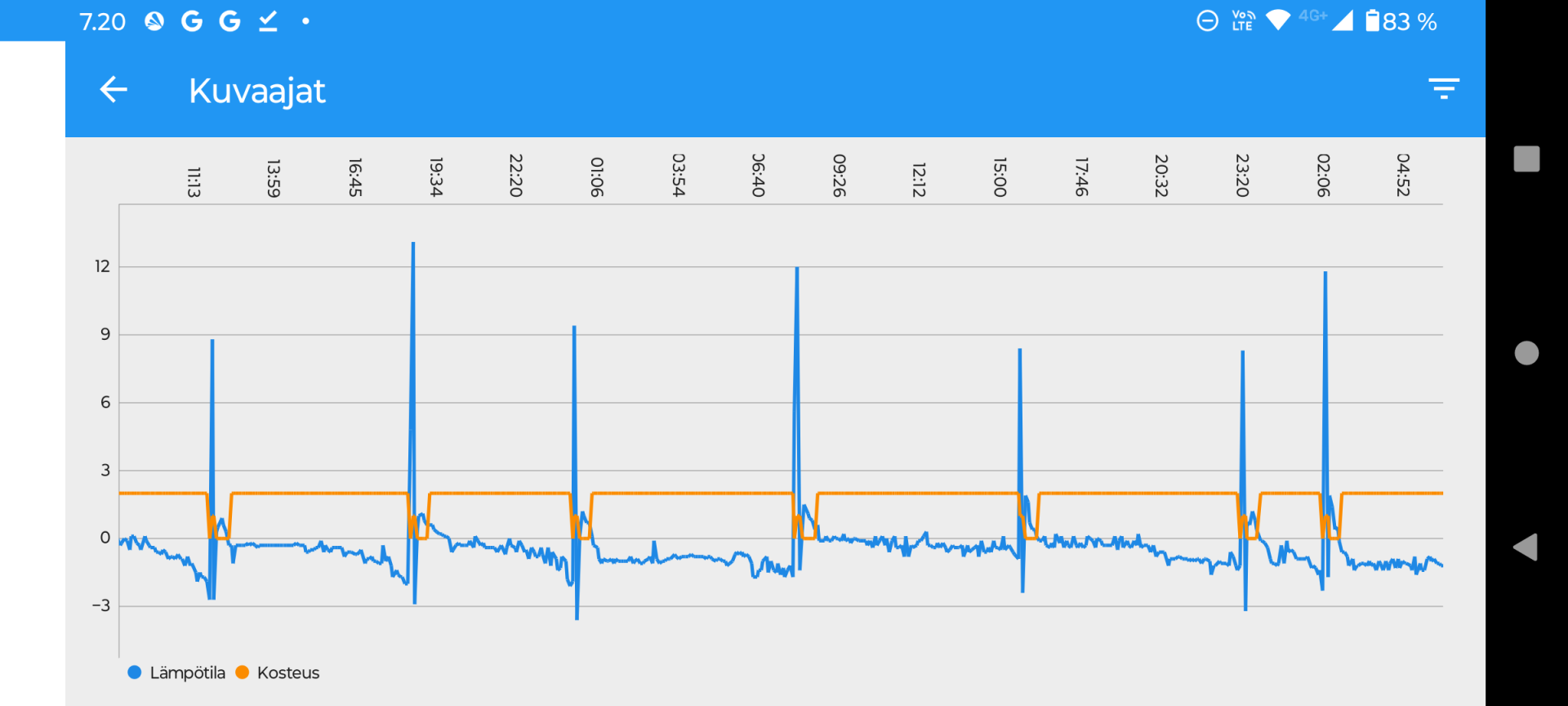

Negatiiviseen deltaan palatakseni kaivelin aamulla ulkoanturin pois ulkoyksikön takaa ja sen lämpötila nousi pari astetta, deltakin samalla kipusi tulekevasti positiiviseksi. Näin ollen nämä kikosteluni sulatuksen tunnistuksen ja deltan raja-arvon laskemisen mukana olisi voinut jättää tekemättä jos tuon anturin olisi siirtänyt kunnolliseen paikkaan. Kuvassa esimerkki kun kenno on mennyt tukkoon ja vetänyt ulkoanturin lukemat samalla perässään (joka on ollut liian lähellä kennoa erityisesti kostealla kelillä....)
    180,6 KB · Lukukerrat: 175
Reaktiot: iro
Jaha, ihmettelin logejani että miksi tuo resetissä vieläkin luulee että ollaan sulattamassa, vaikka delta ei ole alle -1.0. No tajusin että en tehnyt tuota muutosta säädettävästä TEMPERATURE_DELTA_DEFROSTING_STARTED -arvosta RESET-tilaan. Se on nyt lisätty ja päivitetty GitHubiin. Ja tuon arvon oletusarvohan on nyt -1.0.

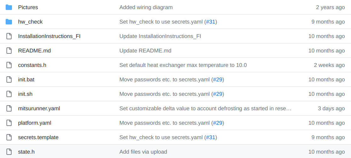

ja mitsurunner-uuno täällä taas ihmettelee: githubista uusi versio otettaessa: Voinko käyttää vanhan version secrets ja platform -tiedostoja vai onko niiden sisällöt kopioitava uuteen versioon liittyvien tiedostojen oikeisiin kohtiin? Mikäli olen nyt jonkun verran keskustelua seurannut niin muutokset on olleet lähinnä siellä constantsin ja mitsurunner-tiedostojen puolella.
nyt kun on tällaista sopivaa kosteaa plussakeliä: sitten sellainen havainto tuosta -1.0 deltasta sulatuksen tunnistuksessa, ainakin omani tuntuu välillä kitsastelevan tuon sulatuksen kanssa että plussakelillä kun kenno nousee 4:n niin ulko 3:n kieppeillä on joskus deltan minimi jää -0,9:n :)
Voit käyttää. Niissä ei ole muutoksia. Tuolta GitHubin webbinäkymästähän näkee suoraan, milloin mitäkin tiedostoa on viimeksi muokattu. Tuosta käy ilmi, että vain mitsurunner.yaml ja constants.h ovat kokeneet muutoksia viimeisen 8 kuukauden aikana:

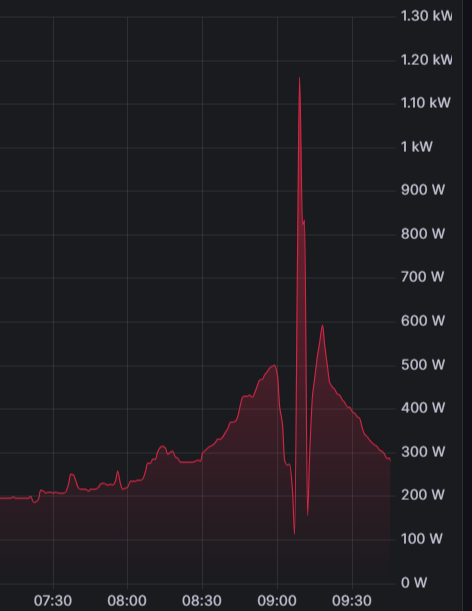

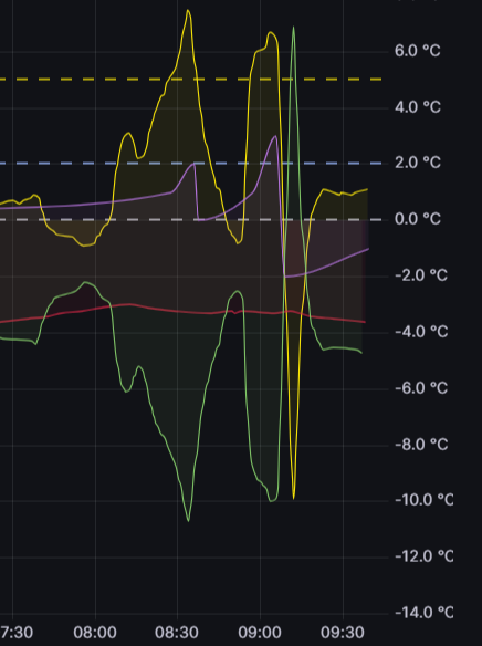

Mitäköhän tässä kohtaa tapahtui?
About klo 8.30 Delta (keltainen) nousi jyrkästi yli 5:den. State (violetti) mennyt arvon 1 kautta 2:seen (0 arvossa tuohon hetkeen asti).
Sulatusta tuossa kohtaa ei kuitenkaan tapahtunut, vaikka Delta tuli alas ja samoin kennon lämpötila (Vihreä) nousi takaisin lähelle Ulkolämpötilaa (Punaista).
Sitten ~30minuutia myöhemmin, Delta ylös, ja tällä kertaa sulatus tapahtui.
Tässä samalta ajalta ILP kulutustietoa, eli nousuut kovin kulutus mutta tuolla 8.30 aikaan ei mitään toimia. Vasta sitten about klo 09.00 "toisella yrityksellä" sulatus alkanut.

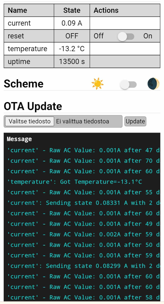

Lueskelin pitkästä aikaa tätä ketjua ja huomasin et IoT guruun on lisätty pari uutta seurattavaa kohtaa. Koitin niitä omaan mitsurunneriin lisätä ohjeiden mukaan, mut nyt se ei enää anna ladata tietoja sinne. Missä mahtaa olla vika? Antaa vaan tällaset herjat. Iot guruun vanhat loggaukset toimii normaalisti. Mut nyt ei anna verkon kautta päivittää mitään tohon palikkaan. Ei tota vanhaa mitsurunner.yaml tiedostoa, eikä tota mitsurunner_rssi.yaml tiedostoa.

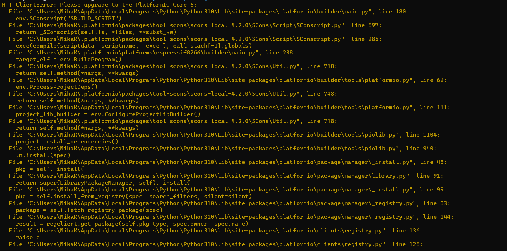

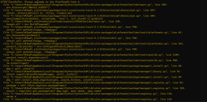

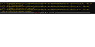

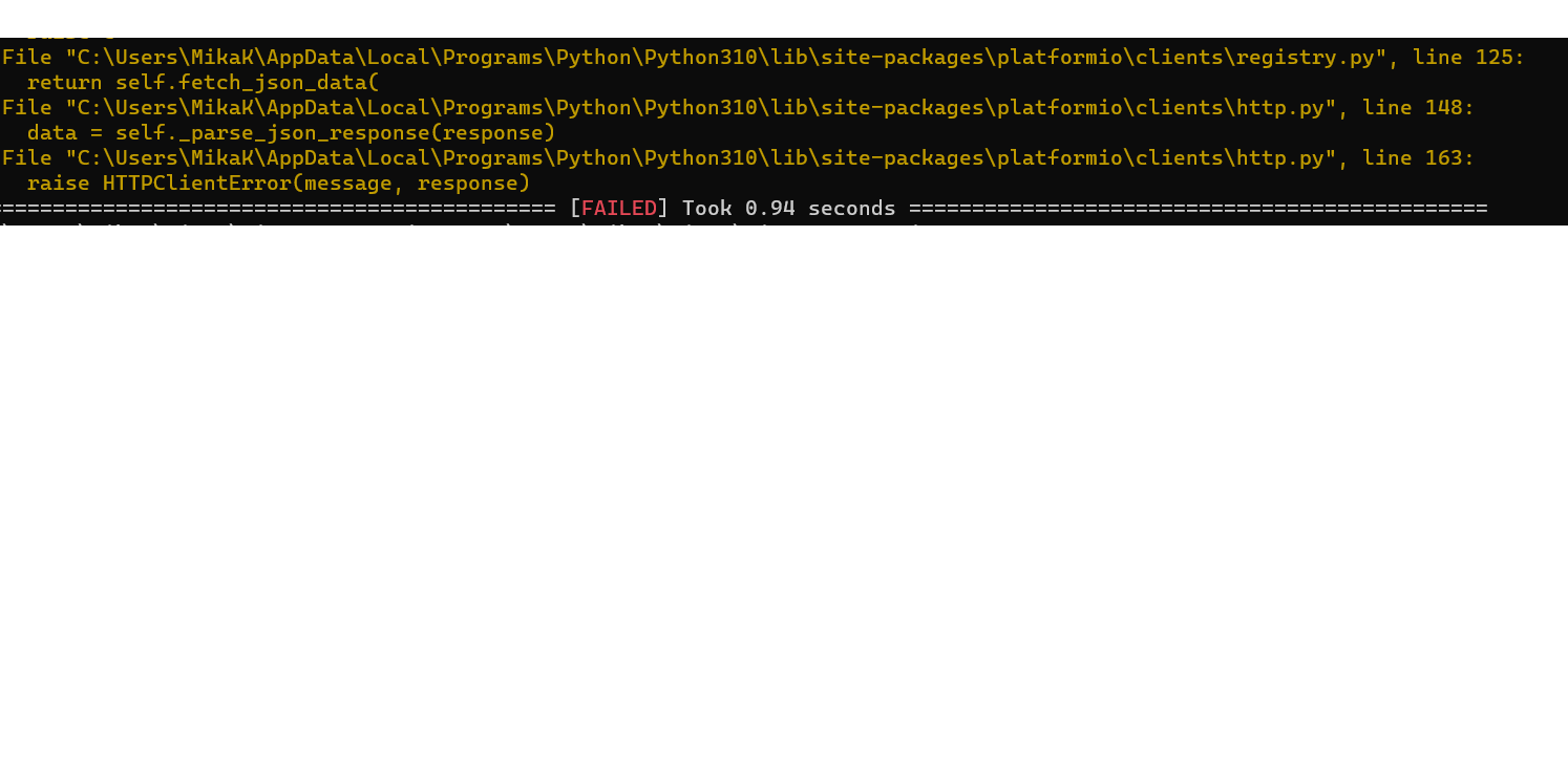

Itse olen buildannut Mitsurunneria vain Linuxissa, mutta ensimmäisenä voisi kokeilla päivittää ESPHomen ja sitten ajaa projektille cleanin ja koittaa uudestaan kääntää ja päivittää softaa laitteelle.
Kokeilinpa toiseen Mitsuun (Outlander PHEV) liittyvässä projektissa tuosta ESPHomen web server -komponenttia. Sillä saa näppärästi selaimella näkymään anturit, kytkimet yms. Voin myös tuon kautta kytkeä auton laturin sähköt päälle ja pois (reset). OTA-päivitykset myös onnistuvat tuon kautta, mutta itse en näe sille tarvetta ja aion sen disabloida.
Tuon voi halutessaan lattaa myös MitsuRunneriin päälle, eli yksinkertaisimmilallaan lisää mitsurunner.yamliin:
web_server: port: 80
Järkevää on lisätä myös käyttäjätunnus/salasana-autentikointi. Tuollahan pystyisi myös esim. pakottamaan sulatuksen alkamaan. Ja kikkailemalla sopivast saa myös pumpun tekemään maksimipituisen sulatuksen, jos syystä tai toisesta sellaisen haluaa tehdä. Voisin jossain vaiheessa kokeilla tuota Mitsurunnerin kanssakin. Ainakin @JoKos näyttäisi tätä myös käyttäneen.
Lisää aiheesta täällä: https://esphome.io/components/web_server.html

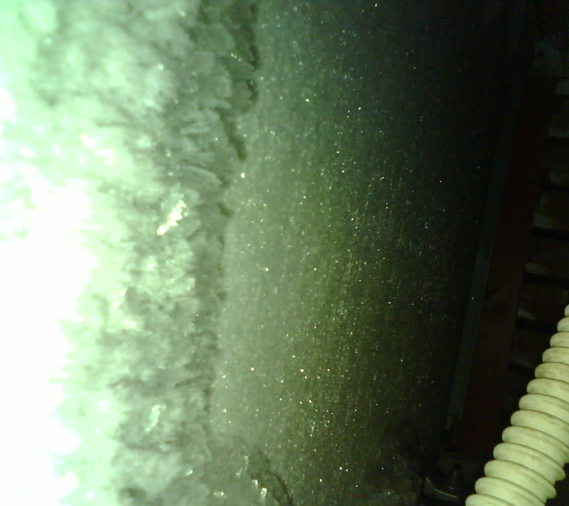

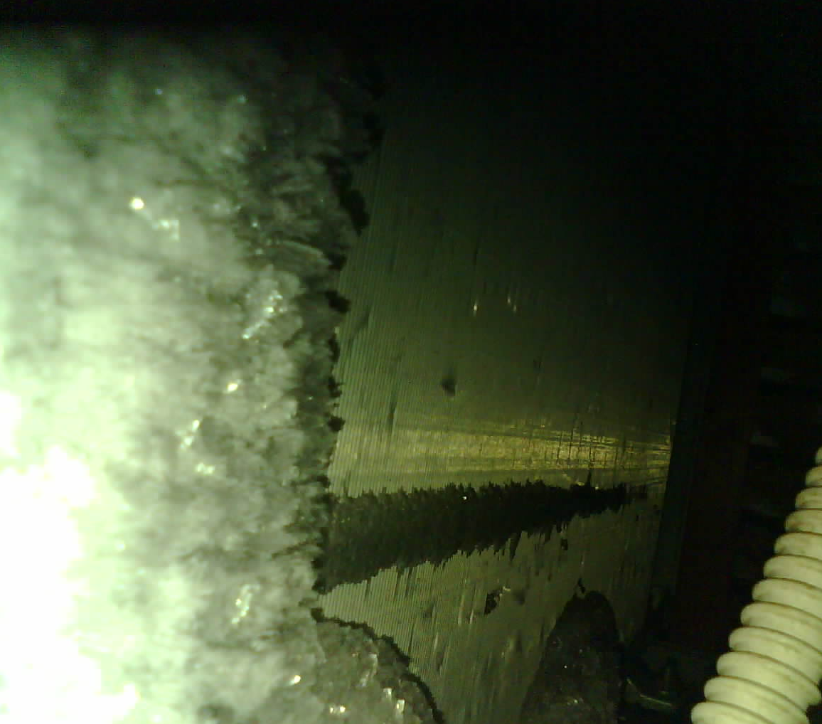

Innostuinpa virittelemään ESP32-CAM kameran kuvaamaan ulkoyksikön kennoa. Siinä pyörii webbiselain, josta voi käydä katsomassa miltä kenno näyttää. Jos jaksaisi viritellä, voisi laittaa sen kuvaamaan palvelimelle kuvan esimerkiksi aina sulatuksen käynnistyessä ja loppuessa. Voi olla etten jaksa viritellä. Mutta nyt pystyy manuaalisesti ottamaan kuvia tai seuraamaan äärimmäisen jännittävää live-streamia.
Laitteessa on myös LED valaistukseen. Siinä on sitten naapureille ihmettelemistä kun ILP välkkyy välillä. Alla muutama kuva otettu pimeässä LED-"salaman" avulla. Kyllä noista ihan kohtalaisesti näkee kennon tilanteen.
Juuri ennen sulatusta:
Sulatuksen loppuvaiheessa:
Sulatuksen lopussa:

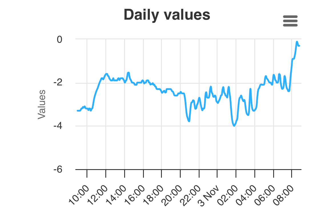

Asensin huijausvastuksen Mitsubishi FD25:een. Kiitos @puu adapterista, joka kävi suoraan myös FD:hen. Mitsurunneria en ole vielä asentanut, mutta Shelly on nyt tarkkailemassa lämpötila-antureiden arvoja ja manuaalisesti käytän Shellyn kautta huijausvastusta. Nähtäväksi jää teenkö logiikan tähän vai hankinko Wemos:n ja asennan suoraan Mitsurunnerin.
Kysymys olisi kuitenkin sellainen, että miten tuo dT arvo käyttäytyy normaalisti? Itse olen nyt testissä ajanut 8 tunnin jakson ilman sulatuksia ja dT on tällöin ollut 2C. Kuulostaa aika vähältä, vaikka ei kenno ihan tukossa vielä ollutkaan. Millaisia dT arvoja olette käyttäneet ja eroaako FD LN:stä? Kennon anturi on ylimmässä putkessa ohjeen mukaan asennettuna ja ulkolämpötila anturi on pumpun ja seinän välissä reilusti kennosta irti..
Minulla Mitsurunnerin "esiversio" ohjaamassa FD:tä. Kennoanturin paikkaa en enää muista, dT huijausraja 3 astetta.

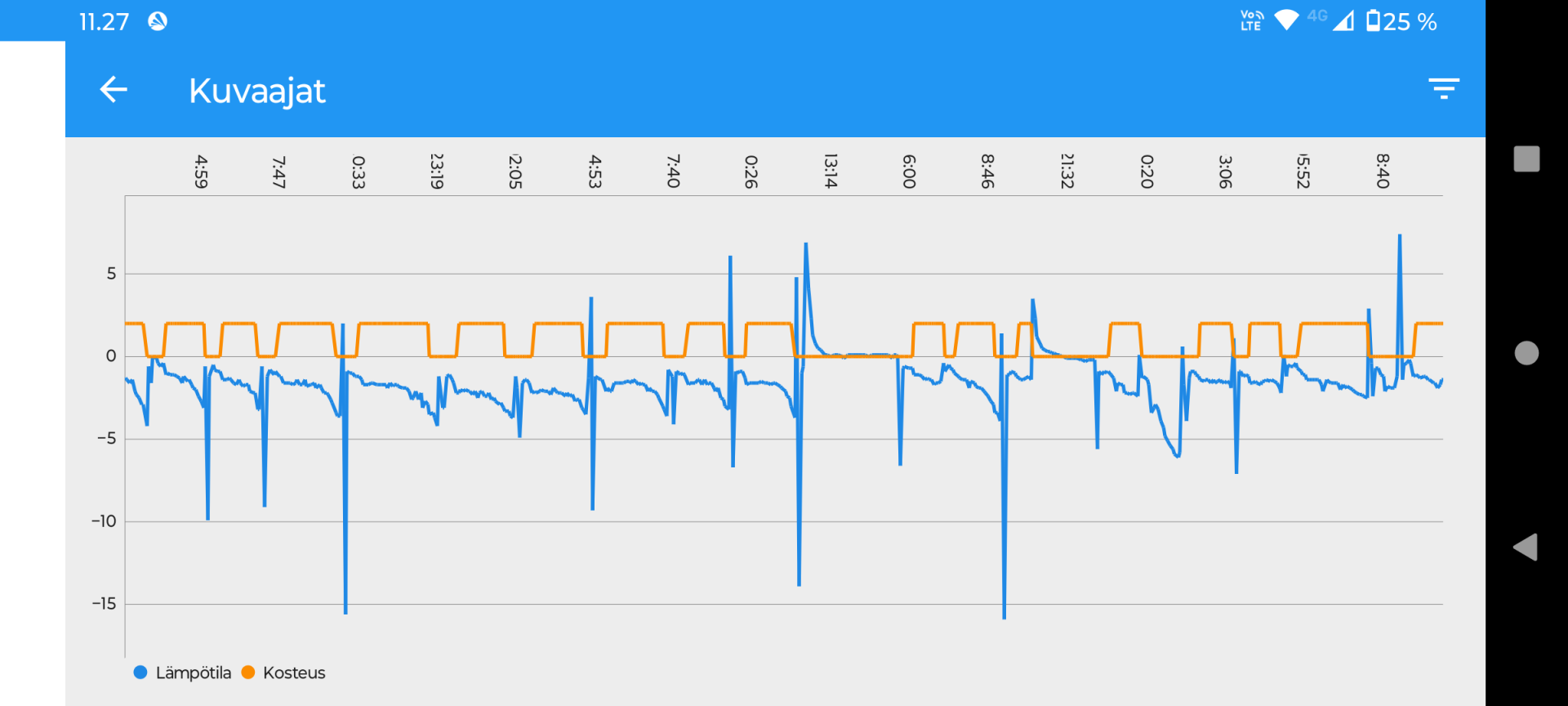

Ohessa dT-kuvaaja (sininen käyrä) edellisestä kahdelta vuorokaudelta. Jakson eka päivä ulkolämpötila asteen verran plussalla, jälkimmäinen päivä pari astetta pakkasta.

Taidan itsekin kokeilla ajaa tuonne kolmeen asteeseen asti ja katsoa miten tukossa silloin kenno on. Tuosta käyrästä näkee sen mitä vähän epäilinkin, että ensin mennään kohtuu tasaisella lukemalla ja jakson lopulla muutos tapahtuu kiihtyvällä tahdilla. Meillä tehon tarve tällä hetkellä todella pieni. Ottoteho on alle 500W ja varmaan 12 tuntia pääsee sulatusvälillä. Onhan tuo siinä mielessä naurettavaa, että tehtaan jäljiltä pumppu sulatteli noin 12 kertaa tuossa ajassa kun yhdelläkin pärjää.
