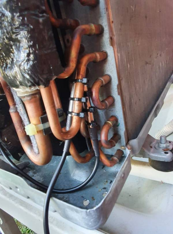

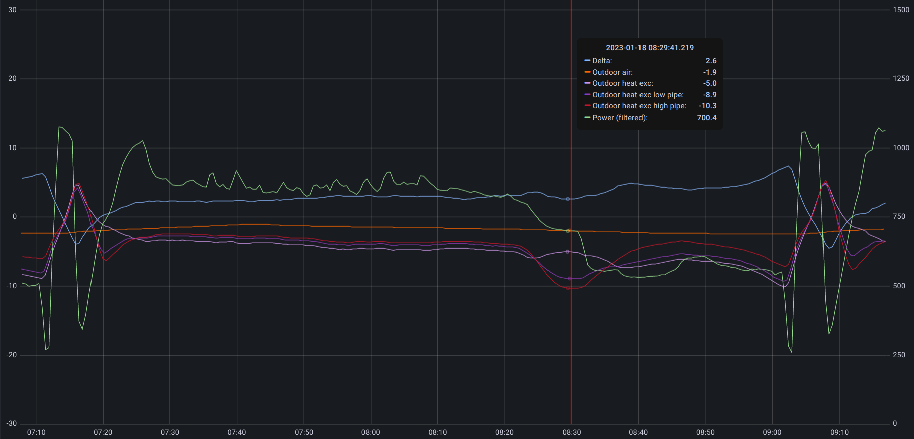

Kyllähän tietyissä olosuhteissa on selvästi eroa mistä kohtaa kylmäaineputkistoa mittaa kennon lämpötilaa. Kuvassa pinkki mittaa ihan alimmasta putkesta, voletti sulatusanturin alkuperäiseltä paikalta ja punainen ylempää putkista. Täällä kuvia antureiden sijainnista.
Tuo alin putki tosiaan näyttäisi tähän mennessä sikäli parhaalta paikalta, että siinä ei tule tuollaisia ylimääräisiä notkahduksia mitä saattaa tulla pumpun laskiessa tehoja. Lämpötiladeltan liipaisuraja pitää vaan sitten säätää anturin sijoituksen mukaiseksi. Tuo on keskimäärin vähän kylmepi kuin esim. vakiosulatusanturin paikalta mitattu.
katso liitettä 84142
Alin putki siis tuo pystysuora (kuvaajasa pinkki), alkuperäinen sulatusanturin paikka taas on tuo vinoputki (kuvaajassa violetti).
katso liitettä 84143
Tosiaan sulatusanturi tullut siirrätettyä & eristettyä silloin pari vuotta sitten keskiputkeen.
Kun alan MitsuRunneria käyttämään, niin sulatusanturi saanee jäädä keskiputkeen? Kun se siinä kuitenkin paremmin toimii, mitä alkuperäisella paikallaan alhaalla ilman sulatushuijausta.

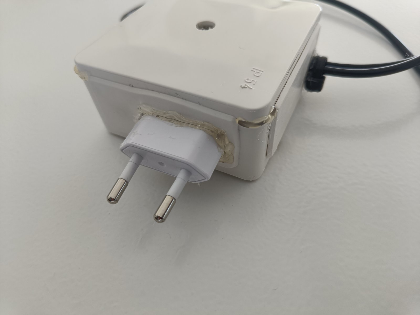

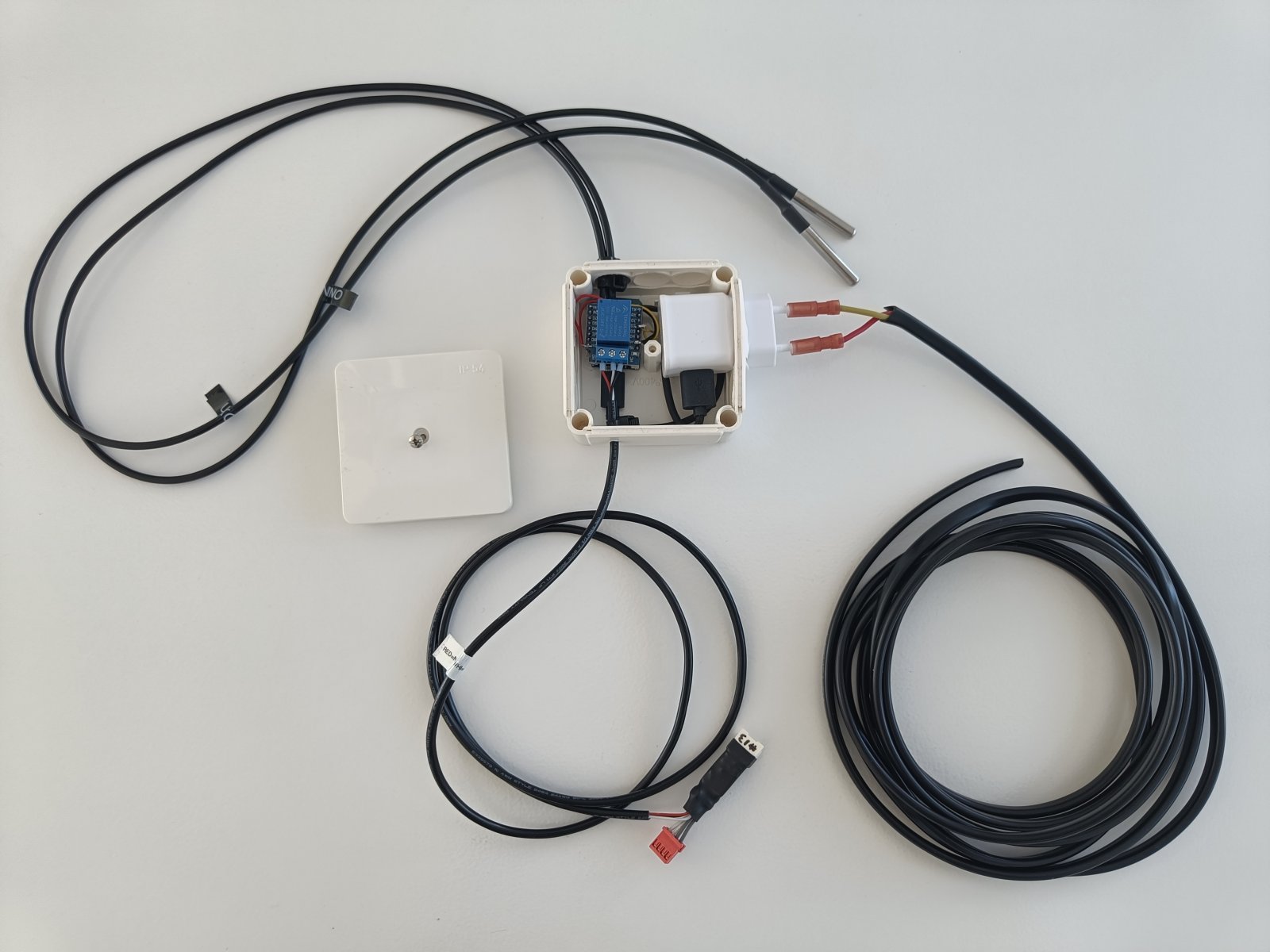

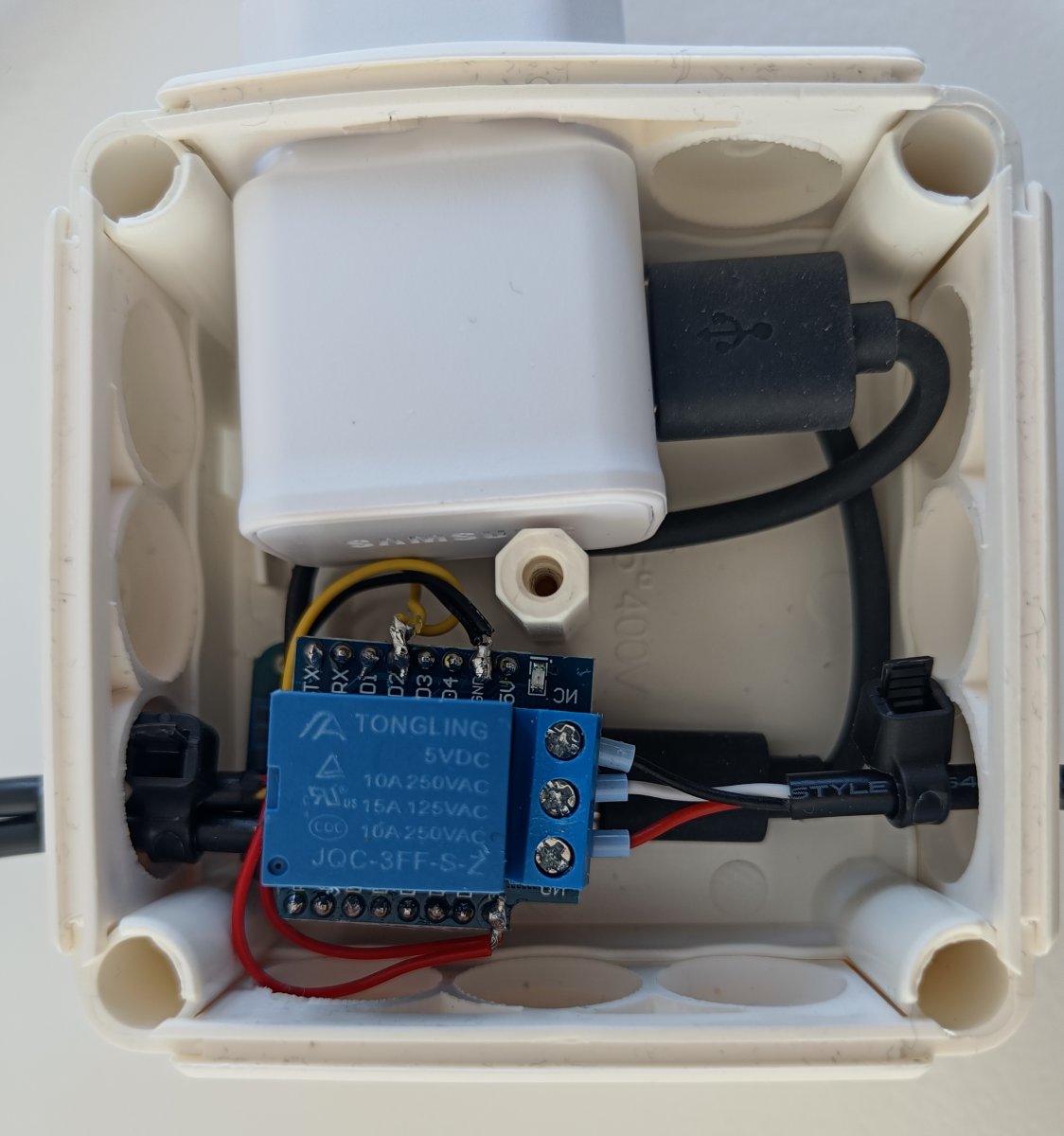

Nyt tuli haaroitinkappale Sonoff TH Eliteelle. Tässä koko Mitsurunner paketti kuvassa. Ei juottamista tai omaperäisiä sähkövirityksiä, eli ns. "Jokamiespaketti"
Menee pari viikkoa, että kerkeän kuvan ottoa enempää tällä värkätä. Mitsurunneri mulla pyörii senkin ajan tuolla pumpun sisällä entisillä hiluillansa.
Kuvassa siis:
* Sonoff TH Elite
* 2kpl sonoff Dallas lämpötila-antureita
* Haaroitin, jolla Sonofiin saa kiinni nuo kaksi anturia
* @puu :n adapteri
* Mitsun kaukosäädin mittakaavana
Kuvasta puuttuu USB TTL adapteri, jolla ensimmäinen softa pitää ajaa sisään.
Tuon haaroittimen ansiosta nuo adapterien johdot kyllä pitäisi riittää ihan järkevään asennukseen.

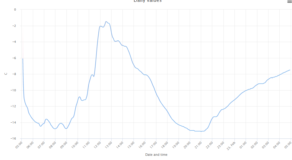

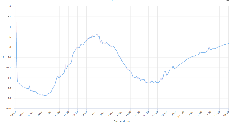

Mulla ulkoyksikkö on melkein keskellä etelänpuoleista seinää ja kun aurinko vähänkään paistaa, niin seinustalla olevan ilman lämpötila nousee todella nopeasti. Lauantaina puolenpäivän aikoihin oli pilvetön taivas ja aurinko kipusi jo selvästi puidenlatvojen yläpuolelle vähäksi aikaa. Meni hienot ja tasaiset state- ja deltakäyrät pilalle, kun aurinko aiheutti deltan ripeän kasvun ja turhan täysin sulan kennon "sulatuksen". Näitä turhia sulatuksia varmaan tulee tuon tuosta kunhan kevät etenee ja eteenkin selaisina päivinä, kun aurinko vuoroin paistaa ja vuoroin on kumpupilven takana.
Lupasin palata tälle astialle kunhan ringo taas paistaa ja paistoihan se vihdoin tossa joku päivä sitten :cool:.
Tuossa ylläolevassa tilanteessahan ulkoanturi oli ulkoyksikön takakulmalla. Aurinko pääsi suoraan paistamaan anturiin aamupäivästä puoleenpäivään asti. Virittelin testiä varten anturin samaan kohtaan yksikön takakulmalle, jossa ulkoanturi oli ylläolevassa tilanteessa. Seinän ja kennon välissä olevan nykyisen ulkoanturin tuplasin toisella anturilla, koska se näytti tarkemmin samaa arvoa takakulman testianturi kanssa. Kennon takana olevat anturit osimoilleen laitteen keskikohdalla niin vaaka- kuin pystysuunnassa.
Takakulmalla auringonpaisteessa olevan anturin käppyrä.
Kennon ja seinän välissä olevan anturin käppyrä
Aika reipasta nousukiitoa tossa auringonpaisteessa lekottelevan anturin käyrässä verrattuna kennon takana olevan anturin käppyrään.
Mulla oli Shelly mittaamassa lämpötilaa varjon puolella talon pohjoisseinustalla. Tuosta mittauksesta ei valitettavasti toisaalla pähkäillystä syystä johtuen ole käyrää :( Tarkistin Shellyn ja ulkoyksikön testiantureiden lukemat samoissa olosuhteissa ennen antureiden paikalleen virittelyjä ja ne oli kympän parin sisällä toisistaan. Shellyn lukemat seuras tota kennon takana olevan anturin käyrää paitsi, että mielenkiintoisesti :rolleyes: kennon anturi mittas tuulettimen pyöriessä n. 0,5 - 1 astetta kylmempiä lukemia kuin Shelly. Meneekö mittavirheiden ja havannoitsijan epäluotettavuuden piikkiin vai tuulettimen windchill:kö / kenno hohkaa kylmyyttään anturille / kaikki noi yhdessä moisen havainnon aiheutti???
Ulkoanturi + testianturi kennon takana. (Harakanpesä, juu myönnetään, mutta tulee siistiytymään katseenkestäväksi kunhan kelit lämpiää)
Anturi alttiina suoralle auringonpaisteelle. Ei näin! :grandpa:

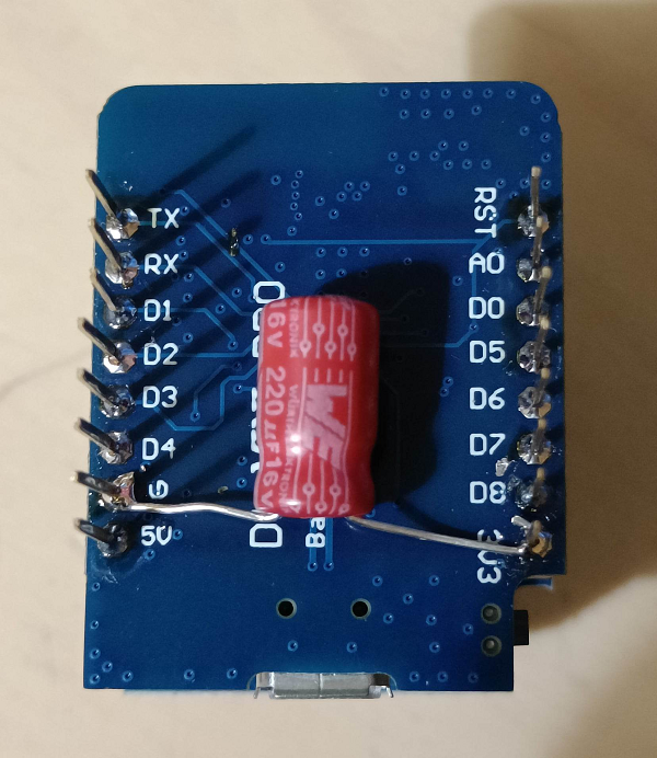

Kyllä se 5V:kin tipahtelee, en sitä ihan niin tarkasti tutkinut kun siirryin jo korjaamaan ongelmaa. Eli kun lykkäsin 220µF elkon 3.3V linjan ja maan väliin, niin homma näyttäisi korjautuneen.
EDIT: Päädyin vielä vaihtaman 470uF elkon tilalle.
Tuossa D1 Mini Pro:ssa näyttäisi ilmeisesti olevan vain yksi 10uF konkka 3.3 voltille. Tosin vaikea uskoa, että se olisi siitä kiinni. Mutta tuolla kapasitanssi ainakin nousee ainakin dekadilla.
Mutta siis, mittauksissa huomasin sellaisen hämmentävän piirteen, että tuo paremmin toimiva piuha onkin mittauksissa huonompi, eli sen yli on suurempi jännitehäviö. :oops: Ihan ei heti järki osaa sanoa, miksi sillä toimii sitten paremmin. Tuleeko virtalähteestä jotain piikkiä, jonka tuo huonompi kaapeli vaimentaa, vai mitä ihmettä?
katso liitettä 83835
,Kennon anturi 1,5 - 1,6 virhettä/min, ulkoanturilla 10% vähemmän.,
Päivitystä mun antureiden virhe"ongelmaan".
Sivulla 25 on juttua virtalähteistä ja mittauksia jännitteen kyykkäämisistä ja ko. viestien potkimana lisäsin 470uF elkon GND - 3V3 väliin. Konkan lisääminen tiputti virheiden määrää radikaalisti. Kennon anturin virheet tippui 0,4 virheeseen/min noista 1,5 - 1,6 virhettä/min luvuista. Ulkoanturilta tulee nyt vain 10 virhettä tunnissa.
Pelkästään kosmeettinen käppyräongelmahan noi virheet on ollu, mutta silti ajatus oli kesän koittaessa vaihtaa antureiden kaapelit paremmin suojattuun kaapeliin. Ei tule tapahtumaan :cool:
iro
Laitoitko konkan Wemos'in nastoihin vai Dallas-antureiden tähtipisteesen? Menee jo vähän tieteen tekemiseen mutta olisi mielenkiintoista kokeilla miten 100nF konkan lisääminen tähtipisteeseen vaikutta virheisiin.
wannabe
Wemosin nastoihin laitoin. Mieleen hiipaili toi tieteen tekeminenkin, mutta murahdin itselleni, että anna jo olla :)

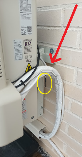

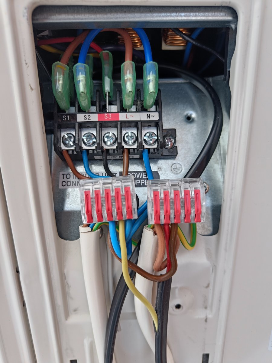

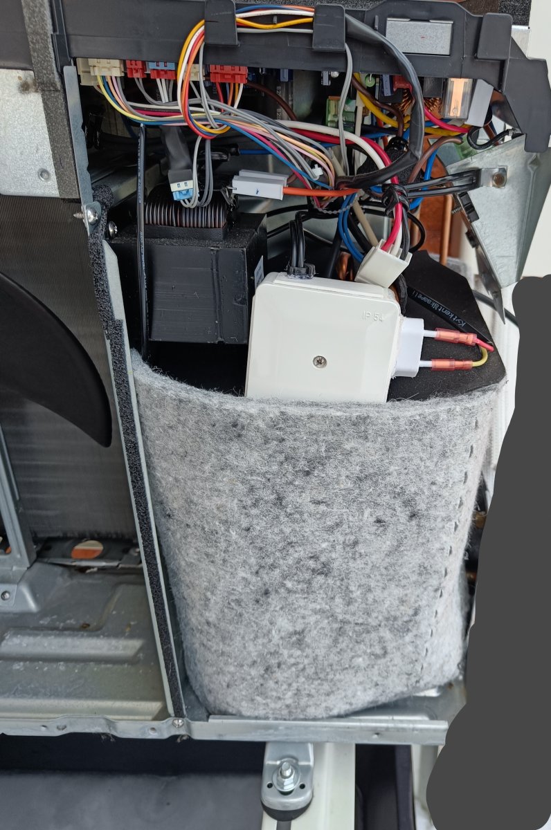

Nonnii, nyt on vihdoin MitsuRunner otettu tänään käyttöön.
Tuomosen rasian sisälle sain nuo mahdutettua ja ihan nätisti meni ulkoyksikön sisään.
Tosiaan @puu :n adapteri nro.13 käytössä :)
Nyt sitten muutama päivä odotella ja kattella käppyröitä, että minkälaista alkaa piirtämään.
Ei ole enää kovia yöpakkasia todennäköisesti tiedossa. Melkein toivois reipasta pakkasta testimielessä ;)
Vielä kerran ISO KIITOS teille kaikille, jotka ootte auttanu MitsuRunnerin setupissa :sille: Ilman teitä olis jääny hommat kesken. Tosi huippua, että tämmösen mahtavan tuotteen ootta saanu luotua, mistä paljon apua Mitsujen käyttäjille :cool:
Sen Sonoffin avulla ku jää kolvailutki pois, niin on entistä helpompi ottaa porukalla näitä käyttöön.
Muutama kuva setupista.
Edit. nämä saiki näköjään pienemmiksi :D
IMG_20230409_210555.jpg IMG_20230409_210627.jpg IMG20230409114206.jpg IMG_20230409_213025.jpg IMG20230409161811.jpg

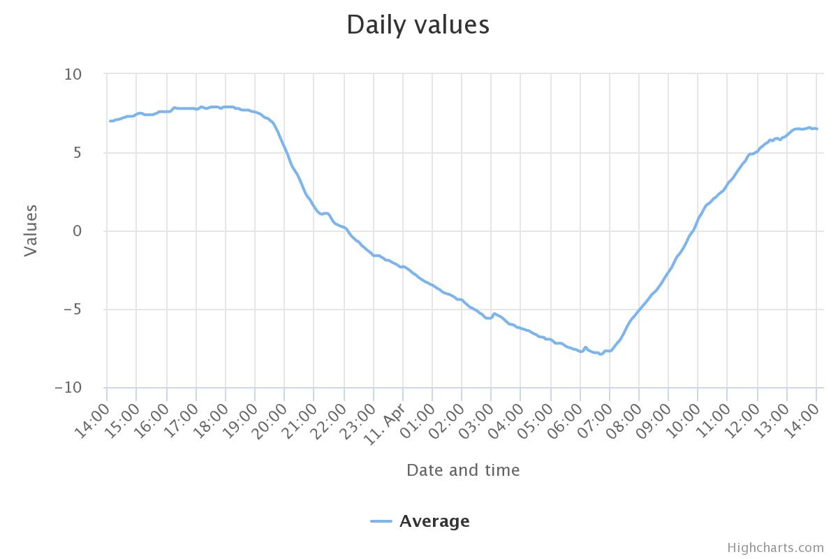

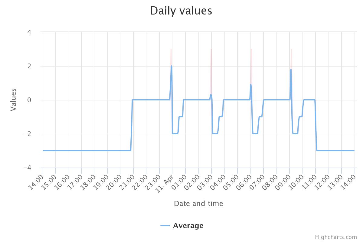

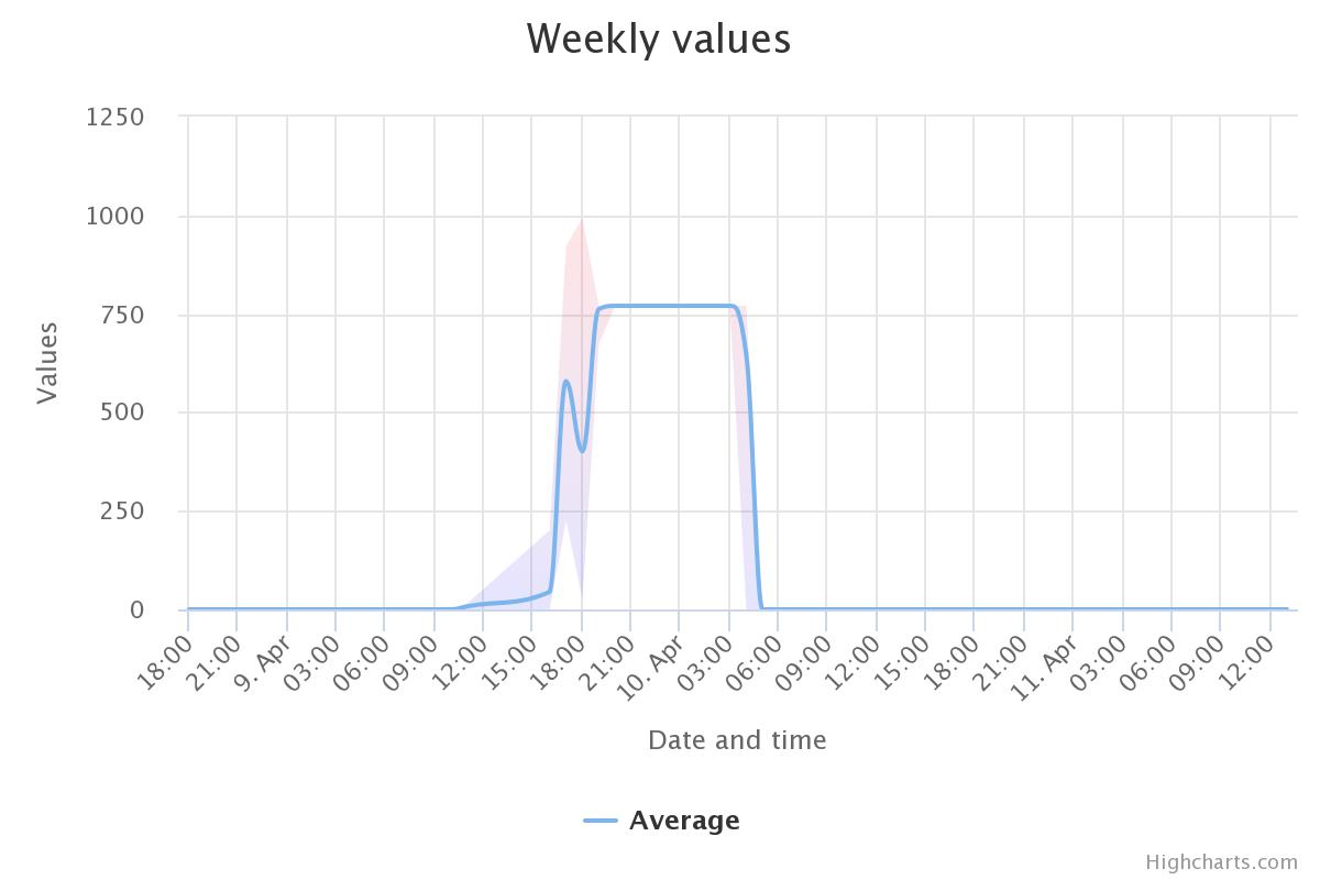

Yöllä ja aamulla olikin vielä -8 pakkasta, joten pääsi MitsuRunner töihinkin :bileet:
Muutama käppyrä:
Delta
Kenno
State
Ulko
Katoin, että maksimi sulatusjaksoja 180 min tehny yöllä, kun pikku pakkasta, mahtavaa! :cool:
Se oli kans mukava huomata, että kun aamulla nostin lämpötilapyyntiä hetkeksi testimielessä 21 -> 22 (klo 7.10) ja laskin takaisin 22 -> 21 (klo 7.55), niin lämpöä tuntui tulevan nopeasti sisään lisää. Mikä parasta, laite ei mennyt pyynnin rukkaamisen jälkeen sulatukselle, kuten tehdassoftalla olisi tehnyt, vaan jatkoi lämmittämistä 9.00 saakka, jolloin teki sulatuksen :)

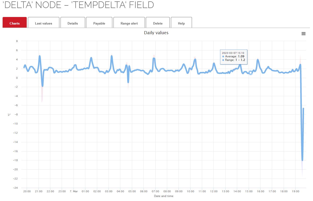

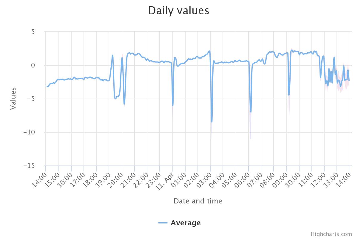

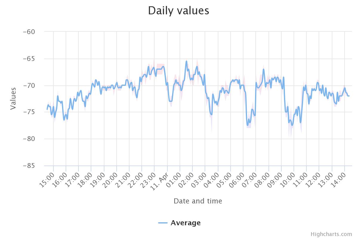

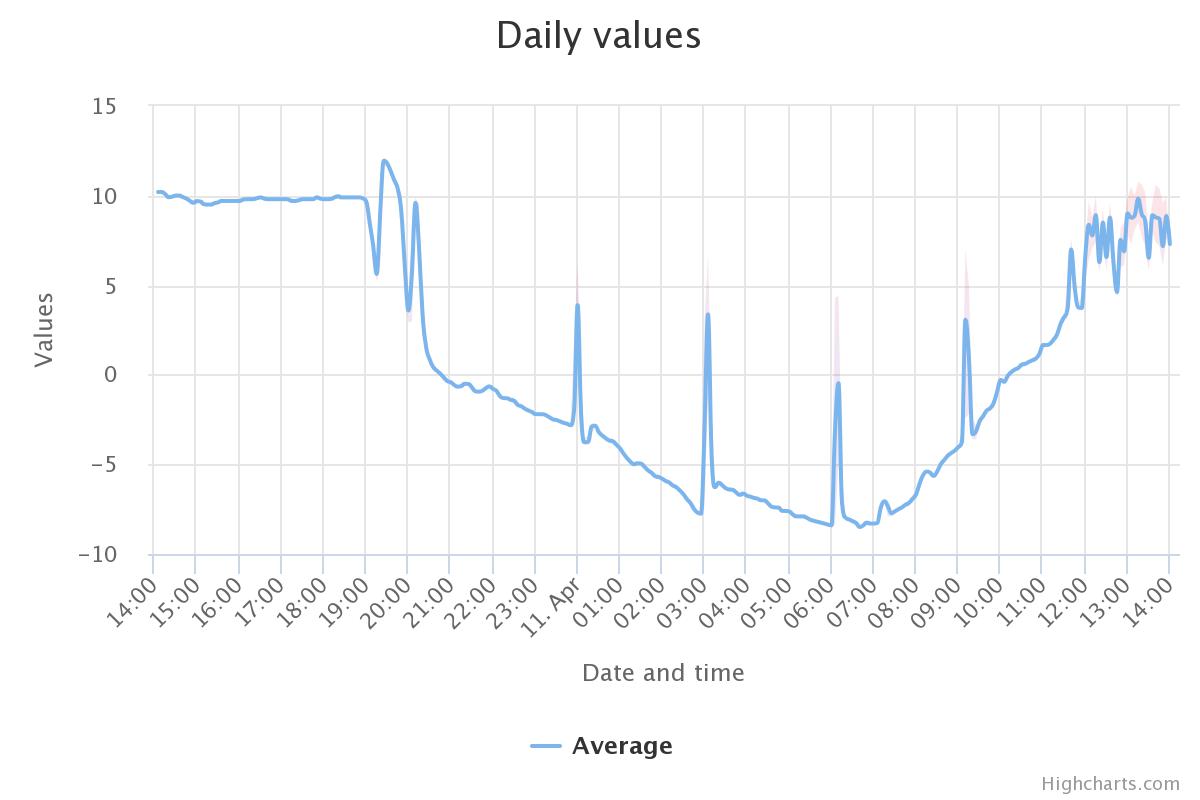

Nuista anturin lukuvirheistä sen verran, että 9. päivä iltapäivällä, kun MitsuRunner lähti käyntiin, niin virheitä ilmeisesti oli koko yön seuraavaan aamuun asti. Sen jälkeen ei ole virheitä näkynyt. Tiedä sitten mistä tuo on johtunut. Testasin Wemospaketti sisällä ennen asennusta ulkoyksikköön ja katsoin, että piirtää lämpötilat ym. IoTGuruun Ok.
Menin lopulta niillä vakio DS18B20 antureilla, 1 metrin mittaisilla johdoilla, mitkä niputettu ja tinattu Wemosille. Kun niillä virheillä ei sitten niin suurta käytännön merkitystä ole MitsuRunnerin toiminnan kannalta, niin jätin johtojen modaamiset pois.
Wifin signaalit pitäs olla ihan ok vaihteluvälissä.
Kennon virheet
Ulkolämpötilan virheet
Rssi
iro
Guru viikokäppyrää on hieman vaikea tulkita, mutta mielestäni tuossa virheitä tulee runsaasti aikavälillä 16:00-18:30 ja 4:00 ja 5:00, muuloin virheitä ei juuri tule. Molemmille anturilla sama tilanne. Olisko syynä ollut joku ukoinen häiriö? Virheistä tuskin on suurempaa haittaa Mitsurunnerin toiminnalle, mutta päivätason virhekäppyröitä voisi hieman seurailla.
Virhelaskuri toimiin siten että resetissä laskuri saa arvon 0, ja tuohon aletaan summata havaittuja virhetä. Kun virhelaskuri saavuttaa arvon 1000 asetetaan arvoksi 10 ja summausta jatketaan tuosta arvosta. Dallas antureita luetaan 5 sek välein, joten jos kaikki mittaukset epäonnistuvat virhelaskurit savutavat arvon 1000 noin 83 min välein.
