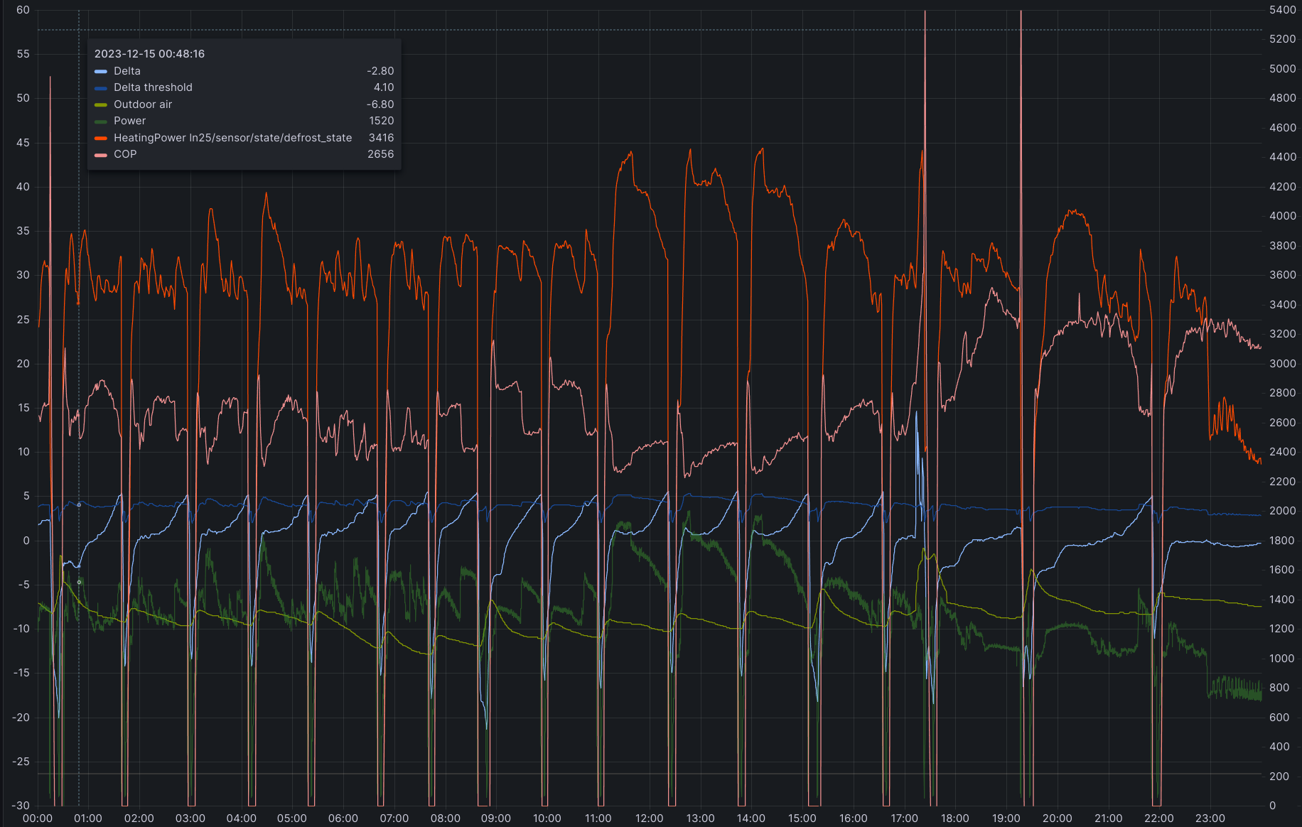

Hyvin on toiminut noilla 6h lämmitysjaksoilla. Tässä logia noilta itseisarvoltaan yli -20°C pakkasilta. Tuossa on muutama pidempi lämmitysjakso johtuen Wemosin reseteistä. Delta ei mulla helposti nouse noilla pakkasilla, eli mennään pitkälti kellosulatuksilla. Noilla pidemmillä (jopa 10h) lämmitysjaksoilla alkoi jo lämpöteho tippua selvemmin, mutta lämpöä tuotti kuitenkin yli 2,7kW. Tuon 10h lämmitysjakson jälkeen teki maksimisulatuksen. Vähänhän tosiaan tuo kerää pidemmän päälle jäätä kennon alareunaan ja laitteen kyljen ritilään.

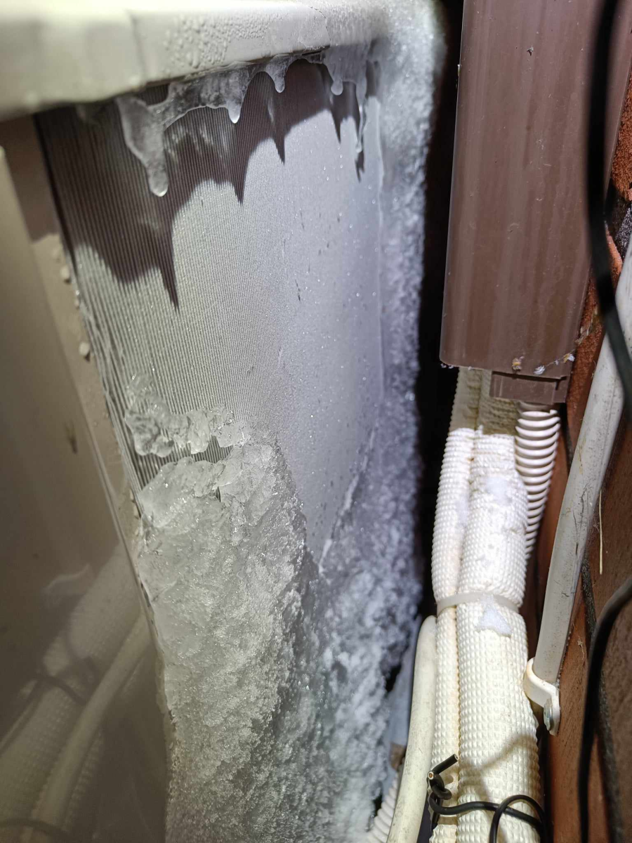

Joulukuussa kun oli vähän haastavammat kelit, alkoi mulla ulkoyksikkö kerätä jäätä reunoihin. Tämä alkoi vaikuttaa jo selvästi COP:iin, kun arviolta 35-40% kennosta alkoi olla jo tukossa. Säädin tuon jälkeen deltan rajaa vähän pienemmälle. Noihin reunojen pelteihin ja ritilään voi alkaa pikkuhiljaa kerääntyä jäätä. Ei kannata ahnehtia ja yrittää säätää delta-rajaa liian korkeaksi. Mutta keli oli tosiaan raaka tuolloin, todella kosteaa ja lunta satoi paljon.

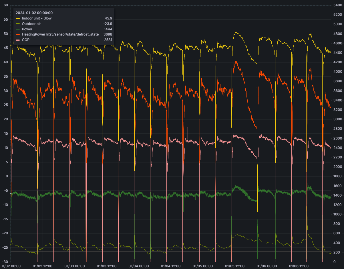

Tuossa vielä vähän kuvaajaa tapahtumasta. Tuossa klo 18 aikoihin kävin sulattelemassa kennon, niin alkoi COP (vaaleanpunainen, x1000) nousta selkeästi. Merkillepantavaa on myös, että kun kenno oli osittain tukossa, laite otti isompia ottotehoja (tummanvihreä), mitä normaalisti. Ilmeisesti pumppu jotenkin kompensoi tukkeutunutta kennoa. Lämpötehoa se myös tuotti silloin yllätten jopa enemmän. Voisikohan tätäkin jotenkin huijata pumpulle, että se luulisi kennon olevan tukossa ja antaisi suuremmat maksimitehot. ;)

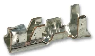

Vielä pitäisi ryhdistäytyä tilaamaan puulta adapteri (jos teet vielä niitä), metsästää RJ-haaroitin ja funtsia kotelointi. Pahoittelut maalaisuudestani, mutta onko tuolla kompuran "pesässä" sen verran ulkolämpötilaa lämpimämpää, että se kannattaisi viedä sinne? Valmistaja antaa käyttölämpötilaksi –10 ~ 40 °C. Ulkoyksikön kyljessä huollettavuus olisi helppoa, mutta parhaitenhan tuo olisi suojassa ulkoyksikön sisällä.
Teen adaptereita, tosin tällä hetkellä on 13kpl tilausjonossa (osia odottavat). Pakkasviikko teki tehtävänsä, kun 16kpl tlilattiin viikon sisään. Ulkoyksikön sisälle suosittelen laittamaan laitteen, on siellä sen verran lämpimämpää, ettei pitäisi tulla ongelmia kovemmilla pakkasilla. On muutenkin hyvin säältä suojassa siellä. Ovat nuo Wemokset kyllä ainakin itselläni pärjänneet pakkasessakin, mutta Sonoffista en uskalla sanoa mitään.

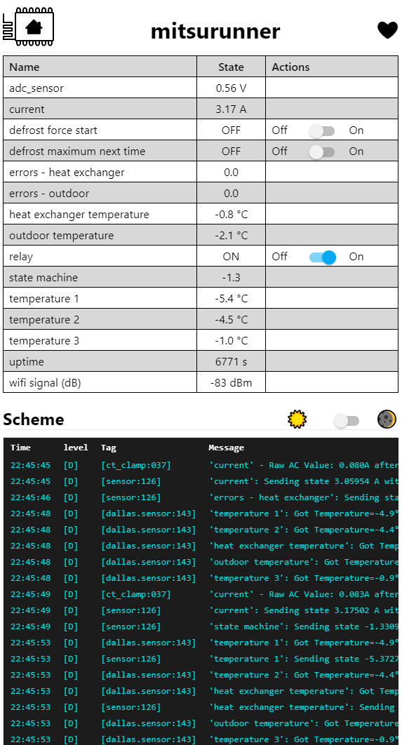

Kokeilin mitä tapahtuu kun Mitsurunnerin loggerin laittaa tasolle VERBOSE
Login tuli kaksi huomiota:
Component dallas took a long time for an operation (0.05 s).
09:53:10 [V] [component:205]
Components should block for at most 20-30ms.
Nettiselailussa tuohon löytyi kommentti:
The Dallas sensor is quite slow, but it’s known issue and you can just ignore the warnings (or set the log level):
Toinen juttu on mielenkiintoisempi, voisiko tämä olla syy Mitsurunnerin satunnaiseen resetoitumiseen?
Attempting to allocate 512 bytes for JSON serialization
09:53:26 [V] [json:056]
Size after shrink 80 bytes
09:53:26 [V] [mqtt:415]
Publish(topic='omaRSSI' payload='-81' retain=1)

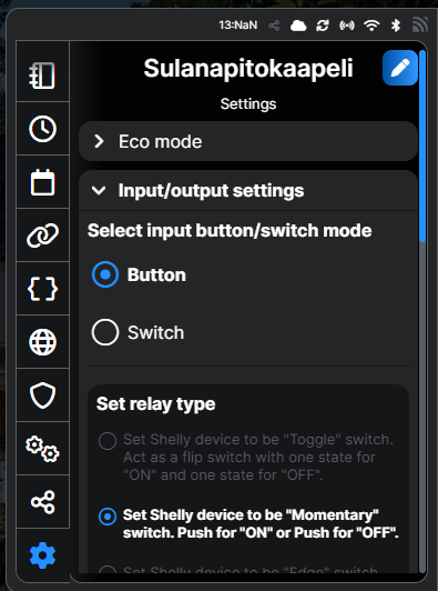

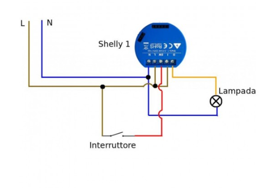

Keksin tähän Shelly - Iot Guru MQTT-ohjauksen työläyteen helpon old school-ratkaisun.
Pahoittelen kuvan portugalin kieltä. Tekstit vapaasti suomennettuna:
Interruttore = lämmöstä avautuva termostaatti (Klixon)
Lampada = sulanapitokaapeli
Eli kun 2-tie venttiilin suojatulpan päässä oleva klixon sulkeutuu, niin Shellyn rele kytkee sulanapitokaapelin päälle ja pois, kun asetettu aika on kulunut loppuun.
Kuvasta poiketen mulla Shellynä plus 1PM mini. Kulutusta mittaava siitä kätevä, että äpistä näkee kaapelin päälläolot.

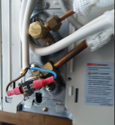

Fiksun näköinen ratkaisu. Tuossa on se etu, että homma toimii vaikka Mitsurunner olisi boottailemassa, tai jos wifi-yhteys ei pelaa. Monenko asteen klikson on käytössä?

Mulla on/oli alkuperäisessä ratkaisussani muistaakseni +15C kiinni ja +5C auki. Tuohan oli jo ilman tuota Shellyä pari minuuttia päällä sulatuksen loppumisen jälkeenkin. ;)

Klixon on tämä https://www.partco.fi/fi/saehkoemekaniikka/termostaatit/6266-sulp-iso-a15.html
Lämmöstä avautuva kai toi sitten oikeasti on toisin kuin tuolla viestissäni kirjottelin, mutta joka tapauksessa tollanen. Toi oli jo valmiiksi paikallaan ja syyllinen inspiraatioon, että tollanen päähän välähti.
Tollasen old school - nykykäikäle hybridin etuna se, että rakentelu jää minimiin ku leegot valmiina. Asennus riittää ja päälläoloajan muuttaminen helppoa ja jos laittaa käikäleen, joka mittaa kulutusta, niin helppo tsekkailla toimiiko vai ei.
Unohtui tosta aiemmasta viestistäni, että laitoin vielä kytkimen Shellyn L-liittimen ja O (out) väliin vyöksi ja henkseleiksi. Jos Shelly sattuu porsimaan ja vapauttamaan toimintasavunsa, tai jos muuten haluaa kaapelin sulattamaan, niin kytkimellä sen saa pakotettua päälle.

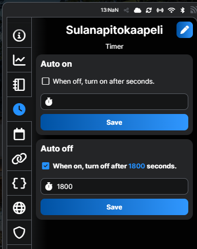

Noiden pakkasten aikana mulla toi Klixonin sallima päälläoloaika ei oikein riittänyt. Jäätä alkoi kertymään kennon alle ja pohjapellille laajemminkin. Kun en kytkintä viritykseen alkujaan laittanut, niin piti mennä jäätymään pumpulle ja tekemään hätäviritys, että kaapeli on päällä taas koko ajan. Nyt saa sohvalta snookeria katellessa säätää kaapelin päälläoloa tarpeen ja halun mukaan :sormet:
Itselläni on kytkin jolla laitan modauksen OFF ja vastuksen jatkuvaksi noin -15C ulkolämpötilassa. :cool:
wannabe
Saisihan tuon sulatuskaapelin päälle vaikka äpistä tai HA:sta?
Jos tarkoitat tuota Shelly-avusteista ohjausta, niin timerin muuttaminen ja päälle/pois kytkeminen onnistuu äpistä ja jos sillä onnistuu, niin oletan, että HA:sta myös. Mulla ei kokemusta HA:sta muuta kuin haaveillut siitä, mutta sellainen käsitys on, että Shelly yleisesti käytetty HA:ssa. Ja eiköhän ton voi toteuttaa myös muillakin vastaavilla "palikoilla", kuten esim. tolla aiemmin mainitulla Nedis SmartLife kytkimellä.
