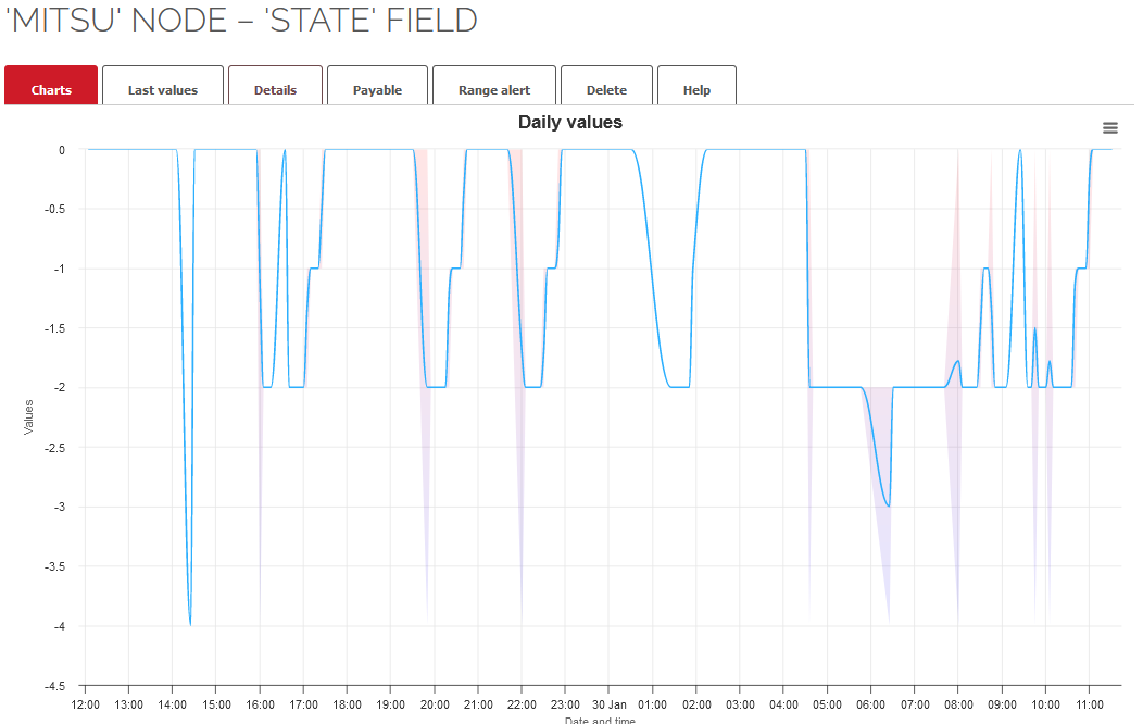

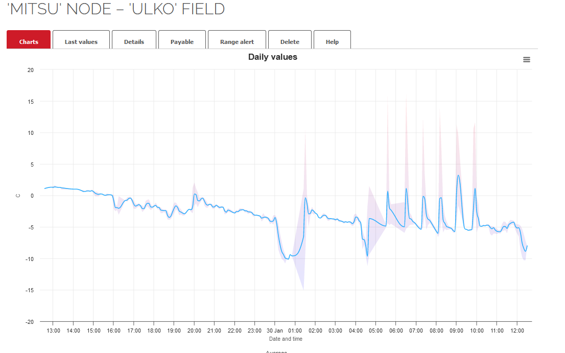

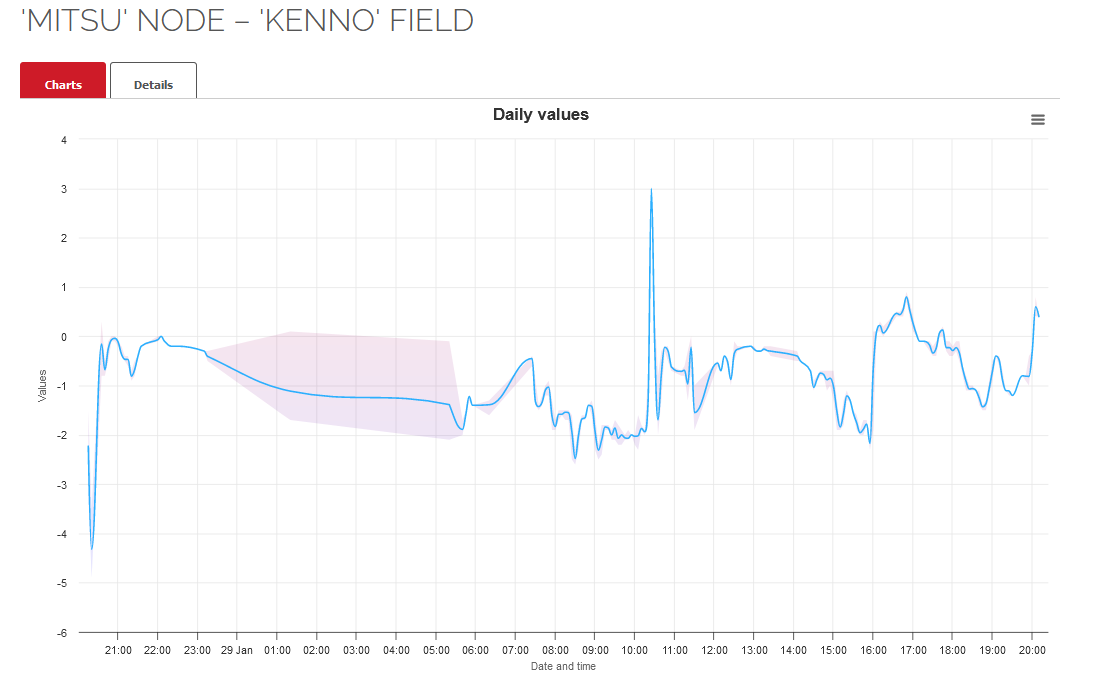

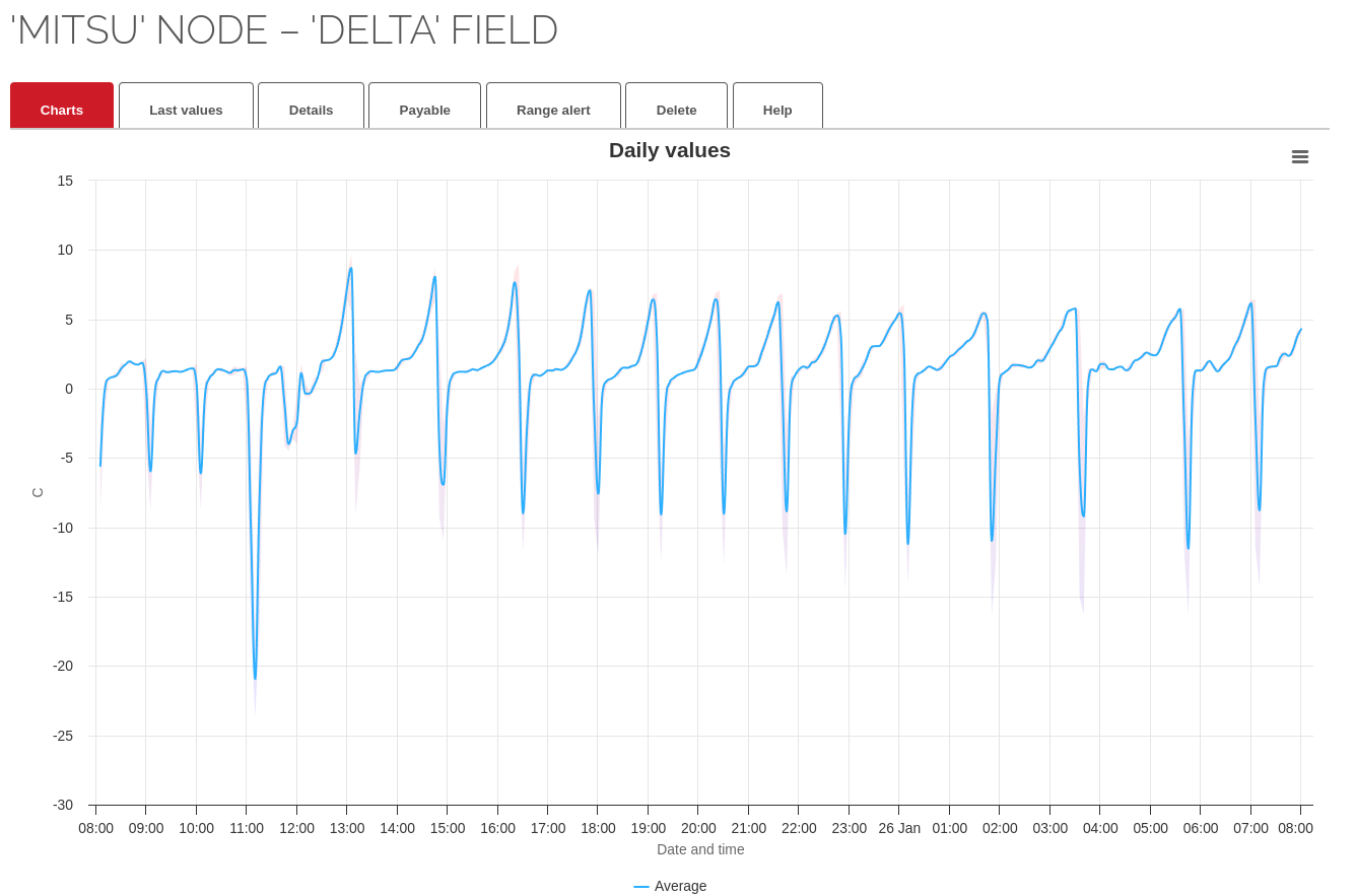

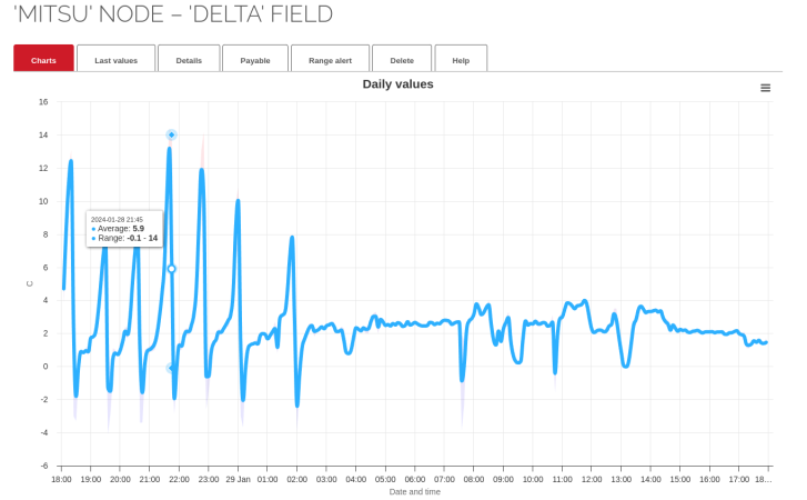

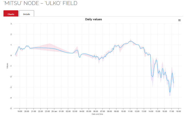

Yksi kysymys vielä MitsuRunnerin toiminnasta. Olen aikaisemmin modannut kummatkin pumput siirtämällä sulatusanturin keskiputkeen. Olisiko aiheellista siirtää se takaisin alas alkuperäiselle paikalleen? LN25 tuntuu ajavan itsensä nyt melko tukkoon ennen sulatusta ja delta kasvaa lähellä kymmentä astetta kun sulatus käynnistyy. Se tosin on tehnyt tätä lähes alusta asti sopivissa sääolosuhteissa.
Tässä kaksi käppyrää, joista ei näy koko totuus, kun IoTGuru keskiarvoistaa käyrät. Ensimmäisessä käppyrässä ulkolämpötila ensin nollan pintaan, josta se nousi plussan puolelle, eikä enää sulatustarvetta. Jälkimmäisessä muistaakseni noin -10C.
Omasta kokemuksesta suosittelen vakiopaikkaa anturille, sillä siitä kohtaa kenno sulaa viimeiseksi. Jos anturi on eri paikassa, voi kennon sulatus jäädä vajaaksi. Siihenhän sillä ei ole vaikutusta, kuinka tukkoon kenno pääsee. Voit koittaa vähän pienentää deltaT-arvoa, jos kenno tuntuu olevan liian tukossa lämmitysjakson lopussa.

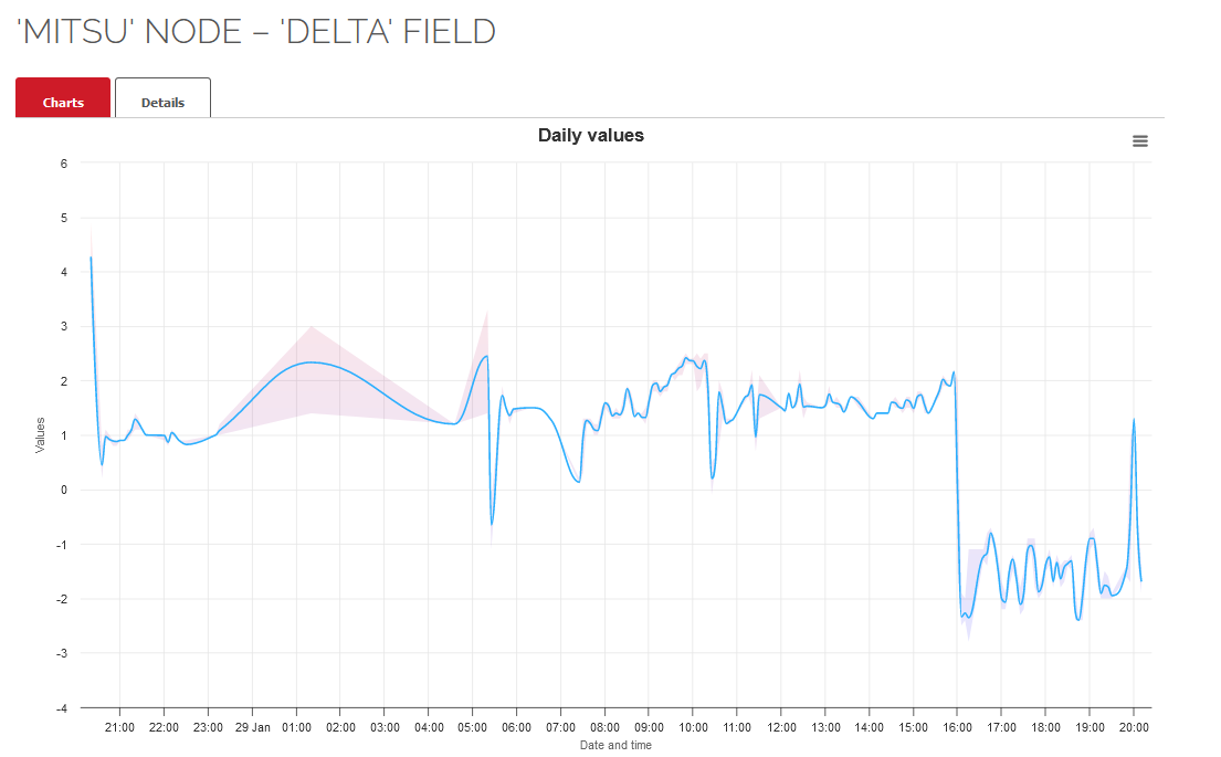

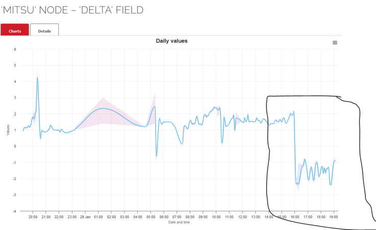

Laitoin tämän mitsuversion n. klo 18:00 sisään, mutta nyt huomasin, että file onkin muuttunut mitsurunner_T.zip.
Mitäköhän muutit siinä vielä?
Versio mikä mulla pyöri oli n. vuosi sitten asennettu, mikäköhän deltan muutti kts. liite.
Seuraan ressuja....
Seuraan ressuja....
Anturivirheitä ei ole ollenkaan.
Alkuperäisessä viestissäni tiedoston nimi oli mitsurunner.yaml. Myöhemmein totesin, että sekaannusten välttämiseski kannattaa tiedosto nimetä toisin (mitsurunner_T.yaml, sisältö ei muuttunut). Muutoksen yhteydessä en muistanut tehdä EDIT-merkintää.
Kun teit uuden käännöksen käyttäen päivitettyä mitsurunner tiedostoa tuliko tarvetta päivittää platform, constants tai secrets osioita?
En nyt äkkipäätä keksi miten muutos voisi vaikuttaa delta-arvoihin. Kumman anturin (outdoor / heat_exchanger) arvosta muuto johtuu ?

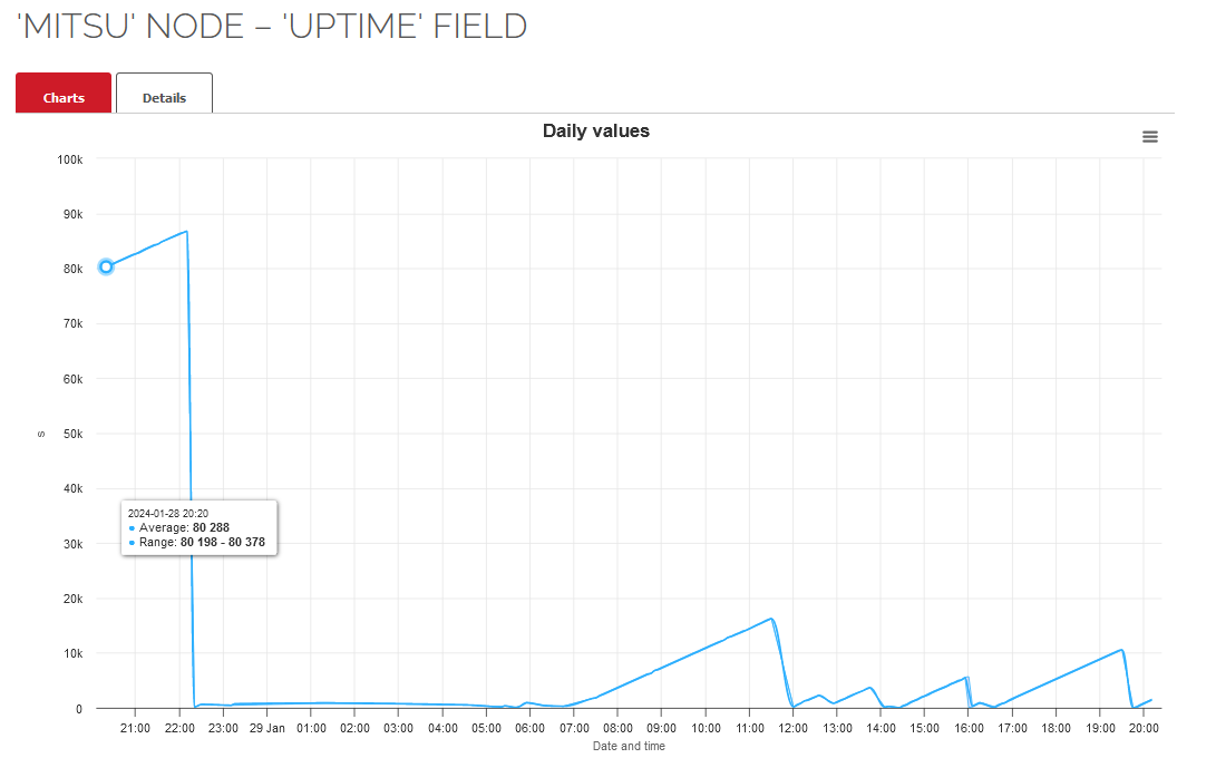

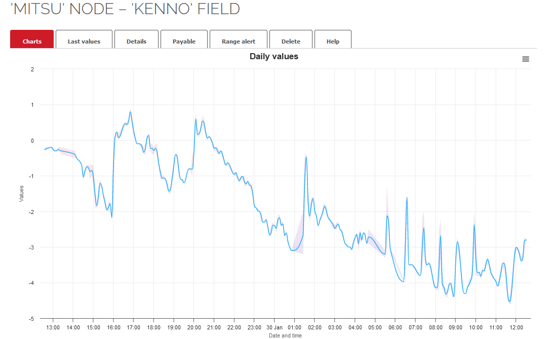

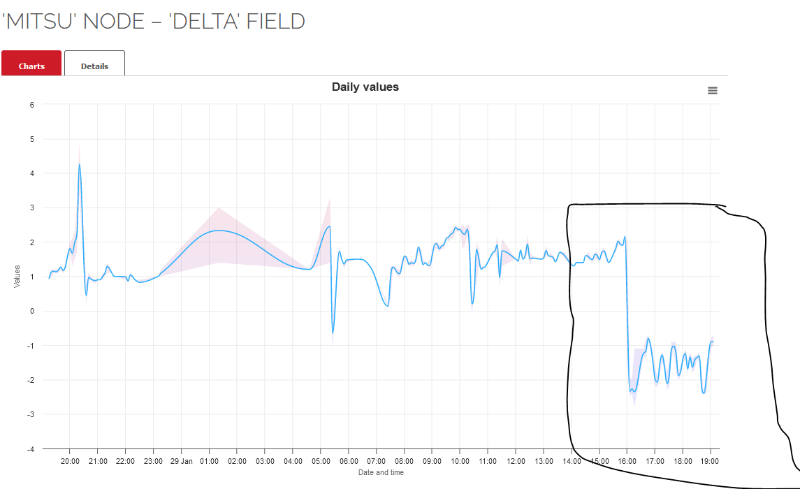

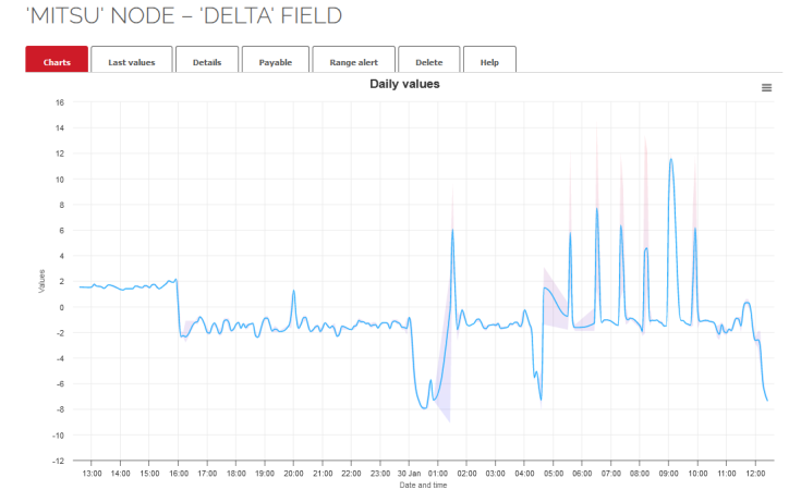

Uusi versio käynnistyi n. klo16:00.
Oudosti toi ulkolämpö putosi vaikka tod. se putosi ehkä asteen/kaksi. Resetti tapahtui tunti sitten....

Ulkolämpötilassa on aika paljon suodatusta, joten reset voi vaikuttaa sen arvoon sen kautta, kun suodattimen "historia" katoaa.

Kannatta seurata alkaako sulatus-tilakone toimia normaalisti.

No nyt myrkyn lykkäs, aamu viiden aikoihin lakkasi toimimasta, teki sulatuksia tunnin välein. Yritin laittaa vanhaa softaa sisään, ei onnistunut ennenkuin annoin ivo resetin runnerille. Nyt otan aikalisän ja katson toimiiko kuten ennen. Vuoden päiväthän toiminut ok jos ei huomioi resettejä. Jos jaksan niin vaihdan vielä orggis clone prossun loliniin.
ps. käppyrät päivittyivät kuitenkin koko ajan guruun. Vanha softa ineen vähän kymmenen jälkeen.
    117,5 KB · Lukukerrat: 111
    79,6 KB · Lukukerrat: 111
Tarkista myös toimiiko tuo rele. Tuolla web serverillähän pääsee myös käsin naksuttelemaan relettä, joten sen avulla pystyy mahdollisesti jopa kuulemaan, kytkeytyykö rele. Varoituksena, että Mitsurunnerin tilakone ei pysy mukana jos releen tilaa mennään muuttamaan manualisesti. Se kyllä korjaantuu ajan kanssa (muutama tunti korkeintaan).

Näyttikö lämpötila- ja delta-käppyrät järkeviltä tuon viiden aikoihin tapahtuneen resetin jälkeen?
Millä tasolla RSSI sinulla on ja millainen verkkoyhteys ulospäin on?
Hiukan oudoiltahan nuo näyttivät, ikäänkuin anturit mittaisivat samaa....
RSSI on n. -80dBm ja verkkoyhteys VDSL zyxelin purkilla.
    63,3 KB · Lukukerrat: 109
    72,6 KB · Lukukerrat: 113
    67,8 KB · Lukukerrat: 115
Onpa merkillistä. Miksi ulkoalämpötila nousee noin rajusti sulatuksissa? Ihan kuin siellä olisi anturit vaihtuneet päikseen tai jotain.
Kun katsoo Delta-käppyrää niin vaikuttaisi että klo 16 arvo muuttu -+2 ==> -2, eli etumerkki vaihtuu. Tuon jälkeen delta on ollut lähes koko ajan negatiivinen. Korjatkaa jos olen väärässä mutta eikös deltan pitäisi olla suurimman osa ajasta positiivinen.
@wannabe , miltä delta näyttää nyt sinulla?
