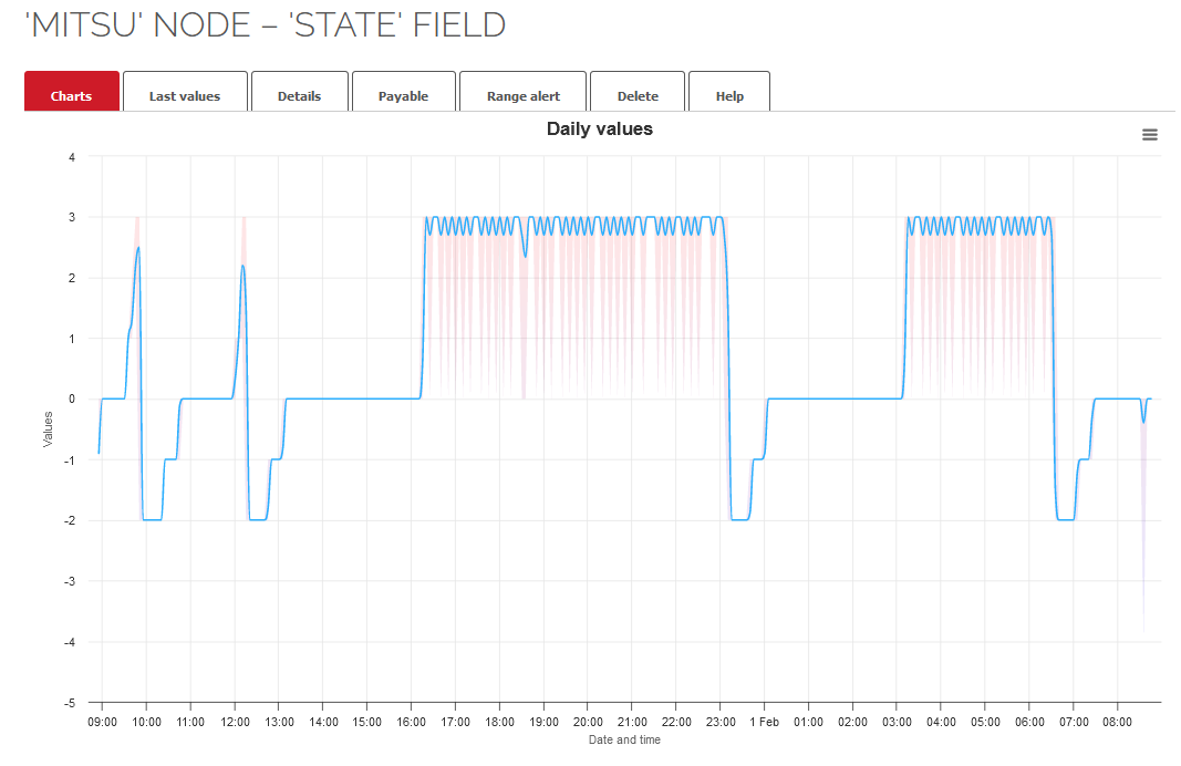

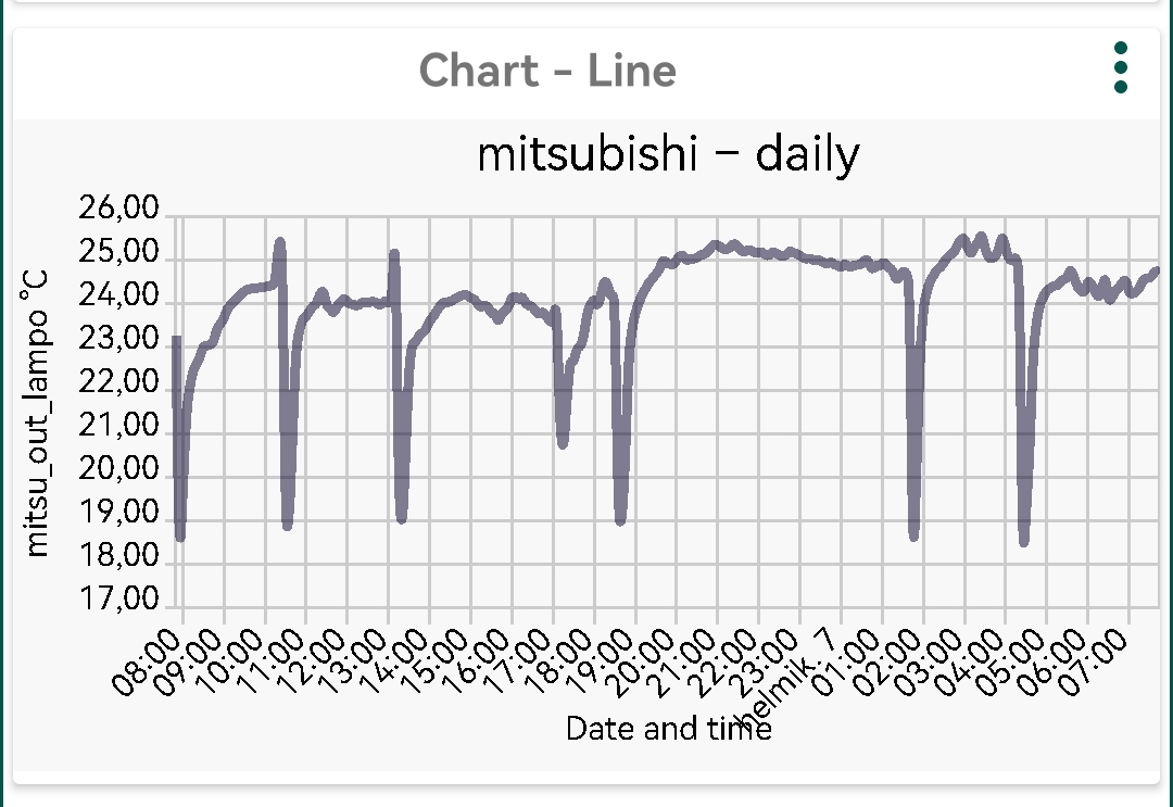

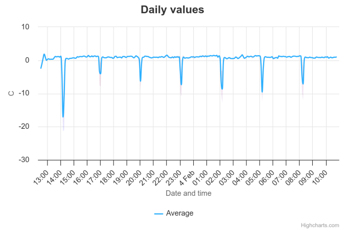

Kun katsoo Delta-käppyrää niin vaikuttaisi että klo 16 arvo muuttu -+2 ==> -2, eli etumerkki vaihtuu. Tuon jälkeen delta on ollut lähes koko ajan negatiivinen. Korjatkaa jos olen väärässä mutta eikös deltan pitäisi olla suurimman osa ajasta positiivinen.
@wannabe , miltä delta näyttää nyt sinulla?
Mulla menee jonkun verran negatiiviselle jos on alle -10°C ulkona ja kenno on puhdas, mutta tässä ei varmasti siitä ole kyse. Tuon deltankin perusteella näyttäisi siltä, että anturit ovat heittäneet kuperkeikkaa keskenään. Samaa kielii myös se, että delta menee positiiviselle sulatuksissa. Onko tuossa varmsti anturit määritelty softaan osoitteella, ettei se arvo niiden järjestystä?

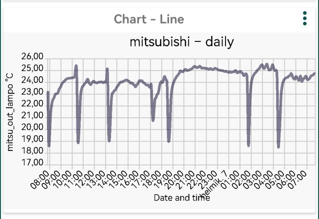

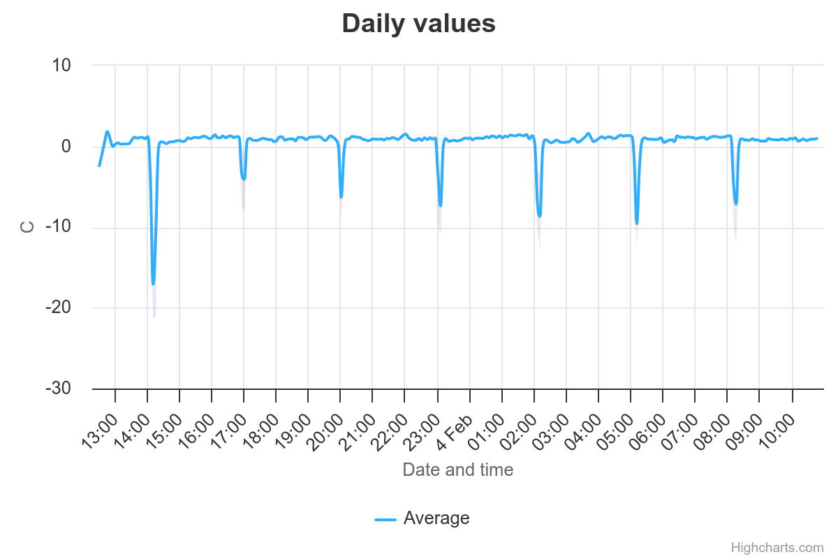

Onpa merkillistä. Miksi ulkoalämpötila nousee noin rajusti sulatuksissa? Ihan kuin siellä olisi anturit vaihtuneet päikseen tai jotain.
No niin ihmettelin itsekkin kun laitoin vuodentakaisen sw:n sisään niin delta ed. miinuksella. Zekkasin anturit, niin id:t olivat ristissä (olin ottanut vanhan platformin pohjaksi missä ne oli ristissä) No nyt ajan vanhaa korjattua vielä huomiseen ja homma jatkuu.
Sori, että aiheutin turhaa päänvaivaa huolimattomuudella.

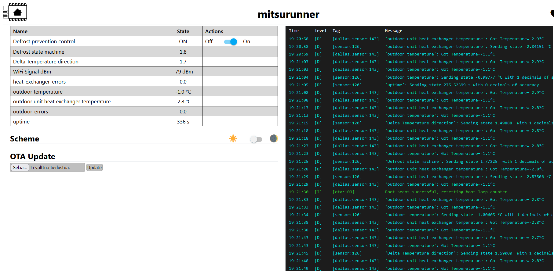

Avasin myös WEBin.

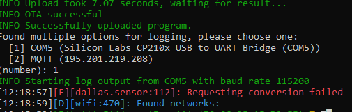

Mitsurunnerin asennus USB:n kautta näyttäisi onnistuvan. Logia ei tosin tulee näkyviin.

Voisit lisätä mitsurunneriin WEB-serverin, näin pääset hieman kurkistamaan mitä mitsurunner touhuaa. Tietysti edellyttää että WiFi-toimii ja tiedät mitä ip-osoitetta mitsurunner käyttää.
Tapahtuu lisäämällä pari riviä platform.yaml tiedostoon (esim logger: rivin perään

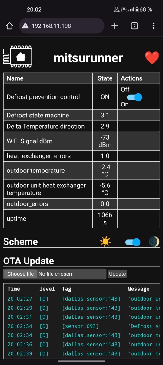

Olen laittanut säälisulatuksen 4h, eikö se liipaise kun ollaan lämpöasteiden puolella, eilen veti mulla 12h ja viime yönä 6h lämmitysjaksot?
Mitsurunner ei suorita sulatusta. Se jää laitteen vastuulle sulattaako vai ei. Runner siis antaa pumpulle luvan sulattaa (antaa pumppun nähdä oma sulatusvastuksensa) ja jos pumpun ehdot sulatukselle ei täyty, niin pumppu jatkaa lämmön puhkumista.
Juuri näin, tai varmaan oli tarkoitus sanoa, että antaa pumpun nähdä oma sulatusanturinsa (tai no vastushan se NTC-termistorikin on). Jos tosiaan jää tuolla tavalla "paukuttamaan rajoitinta vasten", eli on tilassa 3 ja käväisee 10 minuutin välein tilassa 0, niin silloin on se tilanne että antaa pumpulle mahdollisuuden sulattaa, mutta pumppu ei näe sulatusta tarpeelliseksi.
Joo, anturi mielessä oli, mutta joku vastusti sanan matkaa päästä sormiin sen verran, että pääsi vaihtumaan. Tosta staten nylkyttämisestä 2 - 0 - 2 - jne on pitänyki kysyä, että onko kellään muulla käynyt niin, että delta on ollut reippaasti yli sulatusarvon vaikka kuinka kauan, mutta pumppu on niin sumeana omassa fuzzy logiikassaan, ettei tajua aloittaa sulatusta? Pari kertaa käyny niin, että on vetäny kennon niin tukkoon, ettei yks väkisin liipaistu sulatus ole saanu kaikkia sulatettua. Raja menee jossain -2 ... -3 asteessa, jota kylmemmässä kelissä pumppu tuntuu olevan paremmin tajuissaan sultausten aloitusten kanssa. Nollakelit ja muutama pakkasaste tuntuu olevan sumentava kokemus pumpun omalle älylle. Mitsurunnerin vikahan toi ei ole vaan yksinomaan pumpun hölmöilyä.

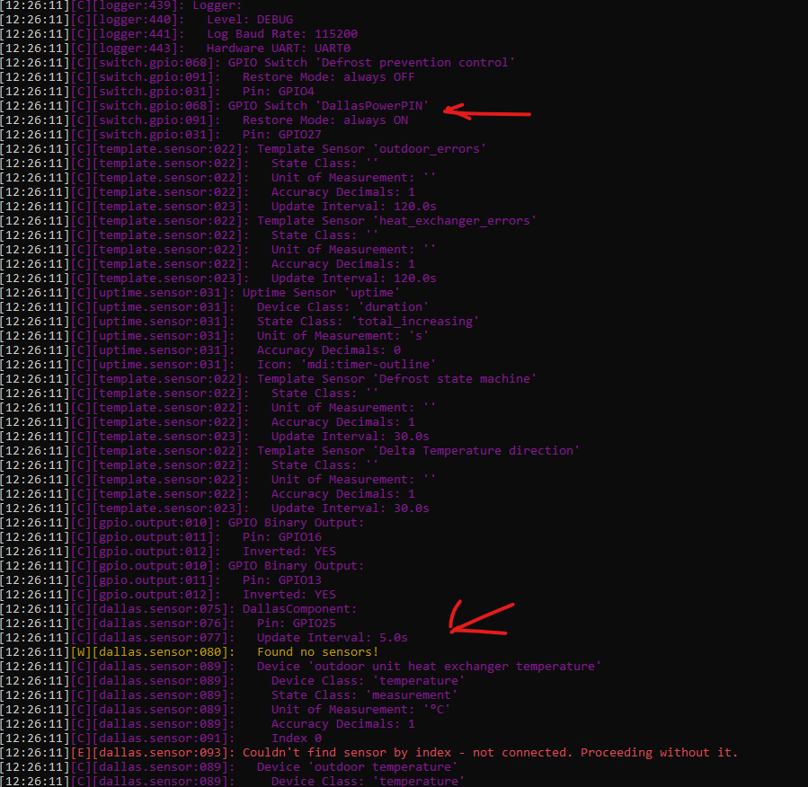

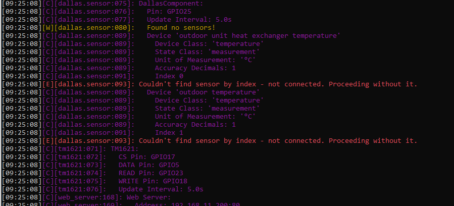

Minulla on sama ongelma, kuin käyttäjällä @helmert , eli logi ei tulostu. Laitoin kuitenkin web serverin päälle, josta näen logitiedoston.
Sonoffin lämpötilanäytöllä ei näy mitään, toisella näytöllä RSSI-taso on -51, ja lukuvirheiden summa n. 20m.
eli dallas-anturit eivät jostain syystä näy. Missäköhän vika? Logituloste:

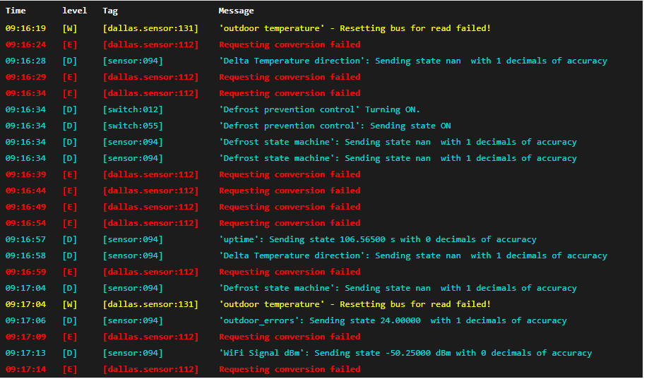

Nyt kuin tein OTA updaten, sain login tulostumaan terminaaliin.:
Jostain syystä laite ei näe sensoreita.

Login perusteella mitsurunner ei näe lainkaan Dallas-antureita. Miten olet kytkenyt anturit ?
Eliten Dallas kytkentä on tehty niin että +3.3V täytyy kytkeä antureille ohjelmallisesti. Yksi mahdollinen ongelmapaikka on että bootissa anturit yritetään lukea liian nopeasti +3.3V jännitteen kytkemisen jälkeen. Näkyykö logista missä bootin vaiheessa DallasPowerPIN kytketään ON suhteessa Dallas antureiden tsekkaamiseen ?
Alla olevassa mitsurunner_i versiossa "Dallas-power_PIN" käsittely on muutettu "output-komponentista" "switch-komponenttiin". Switch-komponentissa löytyy optio "restore_mode: ALWAYS_ON".
En nyt pysty itse tuota testaamaan, mutta jos et muuta keksi niin voisit koettaa vaikuttaako tuo mihinkään

Tuo mitsurunner_i sen näyttää, mutta ei tuo muutosta. Yleismittarini on mystisesti kadonnut, niin en pääse todentamaan tuleeko pinniin jännite.
mitsurunner_i logi näyttää tältä relevantein osin:
Näytä liitetiedosto 94553
Katselin Wemos logeja ja noissa Dallas-anturin tunnistetaan aivan boot-sekvenssin alussa, paljon aiemmin tuota nuolen kuvaamaa hetkeä,.
Äkkiä kokeiltuna näyttäisi että muuttamalla mitsurunner.yaml on_boot osiota Dallas power menee päälle ennen Dallasien tunnistusta. Kaksi riviä tuosta on kommentoitu pois,. Jos Dallasit alkaa pelaamaan tällä muutoksella niin pitää miettä mitä noille tehdään.
Koodi:
  on_boot:
    priority: 800
    then:
       - switch.turn_on: dallas_power
       - switch.turn_off: gpio_relay
#  - script.execute: schedule_forced_defrosting
#  - script.execute: initialize

Asensin tänään tämän iro:n testiversion ja laitoin samalla web serverin päälle. Ihan kätevä lisä, kun voi sisäverkossa nopeasti vilkaista pumpun "kuulumiset".
Olen jo aikaisemmin muokannut secrets tiedostoon topic_prefix: non ja discovery: false muokkaukset. Niistä ei ilmeisesti ollut itsessään suurempaa apua. Pisin uptime oli kahden päivän luokkaa ja välillä vaikuttaa tulleen useampi resetti yksittäisen huonon aamupäivän aikana. Wifi RSSI pyörii 73-80dBm välimaastossa.
edit. liitteenä screenshot web serveri näkymästä puhelimen ruudulta:
    109,6 KB · Lukukerrat: 133
Tietämättömänä ja osaamattomana kysyn miten tollanen web serveri polkaistaan pystyyn? @iro jo tuolla akaisemmin kertoi lisäyksen koodiin siihen liittyen, mutta jotain softaa vissiin tarvii koneelle ja kännykkään asentaa ja vielä tietää, miten sillä pääsee pumpun touhuja kyyläämään.
Ei tarvitse erikseen asentaa puhelimelle/tietokoneelle mitään. Tehdään tosiaan Iron mainitsemat muutokset platform.yaml tiedostoon ja sen jälkeen sisäverkosta pääsee nettiselaimella katselemaan MitsuRunnerin dataa laitteen ip-osoitteella. Esim minun tapauksessani 192.168.11.198:80
Kiitos :hattu:

Erroreita kertynyt antureista n. vuorokauden aikana toiseen 144 kpl ja toiseen 39 kpl. Yleisin errori tuntuu olevan kennoanturin ”Scratch pad checksum invalid”. Jos ois ollu fiksu, niin ois tilannu heti alkuun ylimääräisen RJ9 anturin ja selvittänyt sen IDn työhuoneessa rakennellessa, niin anturin pettäessä ei tarvisi alkaa sitä pakkasessa värkkäämään, sillä mahdollinen lahoaminen tapahtuisi tietysti juuri vuoden kovimmilla pakkasilla juuri silloin kun sitä vähiten ehtisi virittelemään :D
    75 KB · Lukukerrat: 139

Koitin tätä, mutta ei lähtenyt pelittämään. Nyt logi muuttui sen verran, että heti ensimmäisellä rivillä tulee tämä virheilmoitus:
Voisin huomenna töissä mitata tuleeko pinnille ensinkään jännitettä.

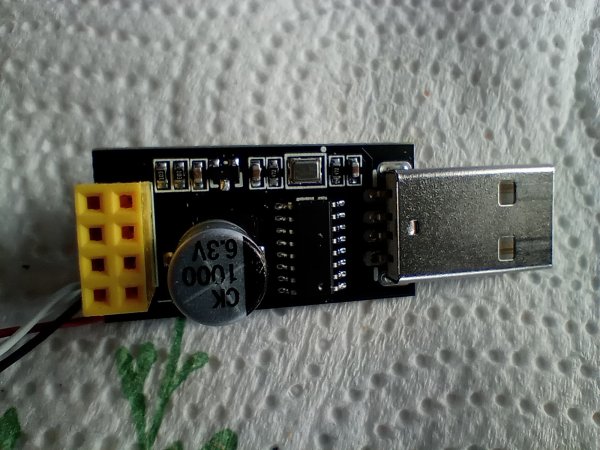

Yksi syy siihen että Sonoff Elite logi ei tulostu USB-lliitännän kautta on joidenkin USB-TTL-sovittimien USB-chipin ja Windows11 USB-driverin yhteensopimattomuus. Minulla on tällainen sovitin joka toimii ongelmitta Windows10:ssä mutta Windows11:ssa USB-logi ei tulostu.
Sovittimen USB-chipissä ei ole mitään tunnistetietietoja, Windows laitehallinassa käytetään ohjainta CH340.
En ole selvitellyt onko Windows10:n ajuri eri kuin Windows11:ssä ja auttaisiko jos ottaa käyttöön ajurin vanhemman version.
EDIT: Pienen testailun jälkeen huomasin että login saa tulostumaan Arduino-kehitysympäristön sarjamonitorilla
(sensijaan esphome-sarjamonitori ja Windowsin Serial_Port_Monitoring molemmat herjaavat virhettä).
Arduino-IDE asennus Windowsiin on varsin helppo, ohje esim täällä
https://mehackit.org/kurssit/maker_kit_suomi/02-tervetuloa_kurssille/04-asennusohjeet/
    647,2 KB · Lukukerrat: 125
Eilen päivällä -14c, illalla -25c ja aamulla -30c.
Pitkän vedon tehnyt yöllä, kämpässä ei muuta lämmitystä kuin takka+makuuhuoneessa yksi patteri ja kylpyhuoneen lattialämmitys.
Kylmä olisi kämpässä ilman runneria näillä keleillä.
    223,7 KB · Lukukerrat: 130
Käytännössä sama homma, siis ihan älytön ero nyt kun Mitsurunner toiminnassa. Tuosta LN25:sta ei ollut -5 C jälkeen mitään hyötyä aiemmin, nyt on pysynyt iso purulaatikko asuinkelpoisena kovemmillakin pakkasilla. Sonoff TH Elite on pysynyt myös hyvin käynnissä viime lauantaista lähtien niistä n. -30 C pakkasista huolimatta. Toki vasta muutama päivä takana, mutta ei ole buuttaillut lainkaan. Eka buutti tuli äsken kun fläshäsin sinne 4 h maksimijakson sisään.
Saa nähdä milloin tuota delta-arvoa pääsee kunnolla tarkkailemaan, kelit olleet nyt niin kuivat ettei paljoa yli yhden ole deltat käyneet vaikka pumppu vetää sellasta 3-4 h hemmotestiä. Noilla kovemmilla pakkasilla delta pysyttelee hyvin lähellä ja aika pitkään lähellä nollaa, välillä pomppii miinuksenkin puolella. Onko tästä vedettävissä jtn johtopäätöksiä esim. huonosta kennoanturin asennuksesta tms.? Vetäisin sen kiinni ohjeidenmukaisesti kärki mahd. lähelle kosketuksiin kennon metallin kanssa + pari kippuraa Armaflexiä päälle. Ulkoanturin piuha kyllä koskettaa hieman kennon pintaa, mutta vaikea uskoa että siitä kautta johtuisi paljoakaan lämpöä.
On ihan normaalia. Itselläni saattaa delta mennä jopa 1,5 astetta miinukselle kun pakkanen lähenee kolmeakymppiä. Minulla on myös alempana putkistossa pari anturia, joiden lämpötila taas pysyy samoissa olosuhteissa ulkolämpötilaa alempana 2-4 astetta. Näyttäisi että pakkasen kiristyessä kennoon syntyy enemmän pystysuuntaisia lämpötilaeroja.
