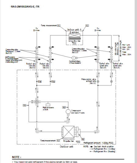

Taitaa olla melkein kaikki tällaisia ja vaikka kierto olisikin kokonaan poikki niin toinen putki on suorassa yhteydessä eli kylmäaine pääsee kerääntymään kylmään sisäyksikköön ja jos kyseinen huone lasketaan oikein kylmäksi niin sinne kerääntyy kylmäainetta jopa niin paljon että kone käyttyy kuin oisi vajaa aineesta.

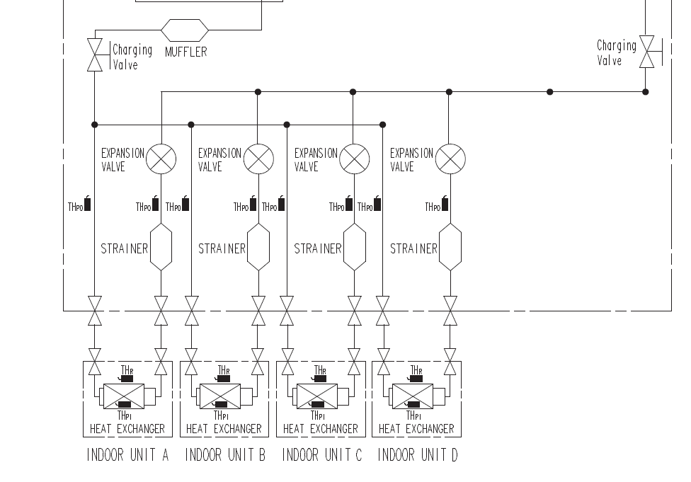

Tässä vielä esimerkiksi kuva Fujitsun multin kylmäpiiristä. Jokaiselle sisäyksikölle on oma EEV ulkoyksikön puolella.
Näytä liitetiedosto 93509
Se kertoo vaan sen että sitä kylmäaine kiertoa hallitaan ei edes sitä että se eev pistäisi sen poikki kokonaan ja vaikka se onnistuisi siinä niin toiselta puolelta puuttuu 2-tie mg venttiili miillä saatais ne vähät kylmäaineet sinne missä sitä tarvitaan. Kyl se hienolta näyttää suunnittelu pöydältä tuokin insinöörin aivo pieru ja toimii mutta täällä säästö suomessa se ei vaan tuteudu.

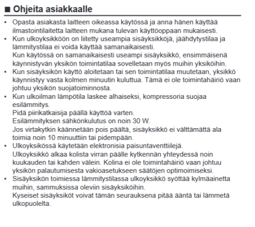

Tuo ulkoyksikön kolina kuukausittain on uutta !
Myös tuli selväksi,että sammuksissa olevaan sisäyksikköön syötetään kylmäainetta ja voi pitää ääntä ja lämmetä ulkopuolelta.
