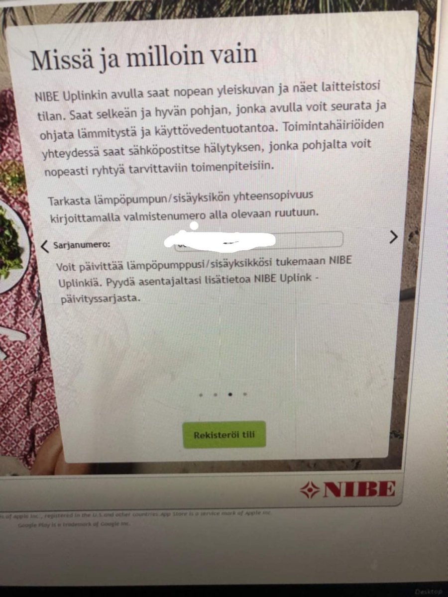

Osaako kukaan sanoa äkkiseltään, että saako seuraavan kuvan perusteella Nibeeni (F470) UpLinkkiä asennettua / yhteyttä muodostettua? Kun tuossahan näyttäisi olevan verkkopiuhalle paikka... Vai onko tuo edes sellainen liitin?
Pumpun valmistusvuosi 2011.

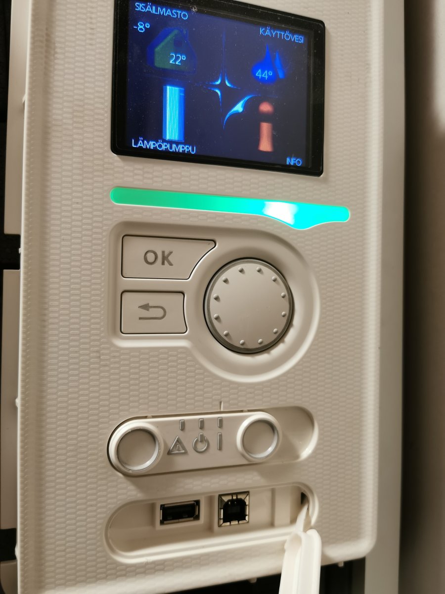

Se ethernet portti on tuon paneelin alareunassa vähän jemmassa jos sellainen on. Tuo kuvassa on usb portti päivityksiä ja manuaalista datankeruuta varten.
Tulihäntä
Kyllä, mutta mikähän liene on tuo USB-portin vieressä oleva liitin/paikka?
Vasemmalla on usb A ja oikealla usb B. En nyt ole ihan täysin varma, mutta voi olla jotain historian havinaa kun laitteeseen piti päästä ”kooderilla” kiinni. Sinäänsä tuo usb B on kadonnut tyystin markkinoilla olevista laitteista. Tuolla usb A:lla saa hoidettua sen dataloggauksen ja ohjelmistopäivityksen. Ethernetin RJ45 on ihan eri liitin kuin tuo usb B.
Jupa
Kiitoksia kovasti! Itselle aivan outo tuo USB-B. Luulen että tuossa ei ole sitä RJ45:sta. Olikohan näin että vuosimallista 2012 eteenpäin olisi se ominaisuus sisällytetty noihin... Noo, näin sitä opitaan uutta!

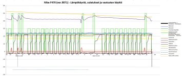

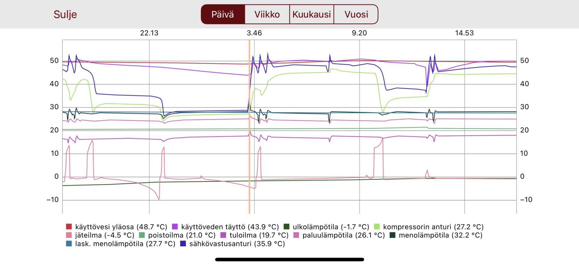

Uutena Nibeistinä nyt ensimmäinen viesti. Olen saanut edellisen omistajan lähes tehdasasetuksiin jättämiä säätöjä kohdilleen tämän palstan avulla, kiitos siitä. Mutta vielä ihmetyttää tuo lattialämmityksen menolämpötilan sahaaminen. Kun sähkövastus menee päälle, hyppää lattialämmityksen menoveden lämpötila heti 3-5 astetta liian korkeaksi (siis korkeammaksi kuin laskettu pyyntilämpötila) ja sitten heti vastus sammuu ja lämpö laskee takaisin lähtölukemiin. Paluulämpötila seuraa tätä sahaavaa käyrää vähän pienemmällä hyppelyllä, koska lämpöä jäänee sinne lattiaan, kuten tietysti pitääkin.
Onko tämä normaalia Nibeä ja jos ei niin mitä tuolle pitäisi tehdä? Mikään termari tässä ei ole katkomassa ja laskettu pyyntilämpötila ei hypi mihinkään.
100m2 talo kyseessä.
Mä taistelin saman ongelman kanssa muutama vuosi sitten.
Toisaalta pitää muistaa, että tuo on käsittääkseni osittain Niben ominaisuus ja noissa kuvaajissa/käyrissä mitä olet laittanut, niin se asteikko on kovin tiheä ja näyttää siksi vielä enemmän rajulta.
Mä en enää muista ihan tarkkaan mikä mulla lopulta auttoi, että sain tuota sahaamista pienemmäksi.
Itselläni kun kaksi shunttia ja kaksi kiertovesipumppua säätämässä lattialämmityksen kiertoja. Toinen on Niben oma ja sen kv-pumppu, jotka ohjaavat oikeastaan pääasiassa märkätilojen piiriä. Sitten perässä on yleisin tiloihin johtavan putken välissä AutoMix shuntti ja sen perässä kv-pumppu, joka syöttää märkätiloja pienempää menovettä toiselle jakotukille.
Mä pienensin silloin aikoinaan aluksi vastuksen tehon 2kW ja pakkasten kiristyessä nostin sen 4,6kw teholle. Sillä on pärjätty ihan kovillakin pakkasilla meillä.
Lisäksi muutin Niben oman kv-pumpun nopeuksia (hyvät ohjeet löytyvät Niben manuaalista) ja sain sen sahaamisen rauhoittumaan. Edelleenkin se sahailee meillä samanlailla, mutta vähän lievemmin. Vastuksen mennessä päälle tulee piikki ja sen jälkeen se droppaa jopa alle pyynnin.
En ole jaksanut enää asiaan kiinnittää edes huomiota, kun lämmitys kuitenkin pelaa.

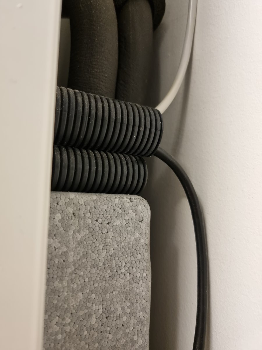

Oletko koittanut kaivella laitteen takaa liitäntäpaikkaa tuolle verkkopiuhalle? Kats. kuva asennusohjeesta

Se takana oleva musta rj45 menee koneen eristeiden läpi tuon näytön alaosaan. Eli se oikea ethernet portti on siinä näytössä. Se takana oleva johto on vain jatko. On helpompaa tarkistaa näytön alaosasta voiko sen kytkeä nettiin kun käydä laitteen takaa etsimään kaapelia.

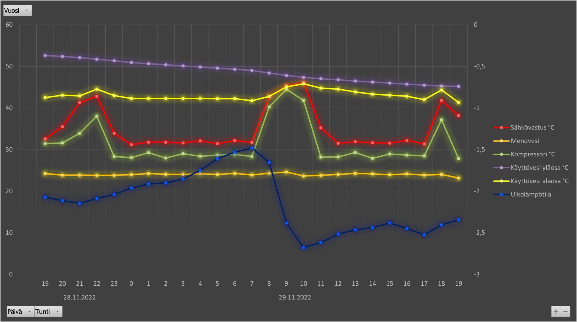

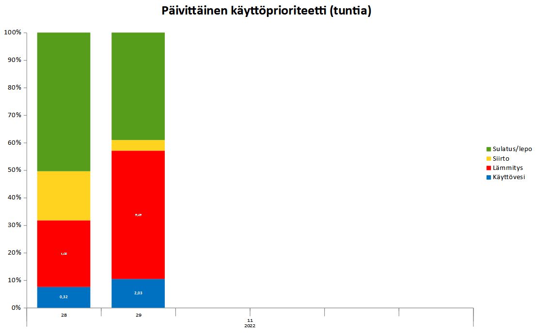

Haluaisiko joku viisaampi jeesiä noin yhden vuorokauden mittaisesta loggauksesta saadun datan käyröjen tulkinnassa? Käyrät otettu LibreOfficen ja MS-Excelin kautta. Eihän tuosta yhdestä vuorokaudesta ilmeisesti älyttömästi irti saa, mutta alkuhan se tuokin on...
    196,8 KB · Katsottu: 139
    42,4 KB · Katsottu: 133
    43,5 KB · Katsottu: 127
    124,3 KB · Katsottu: 119
    170,1 KB · Katsottu: 142
    142,5 KB · Katsottu: 148

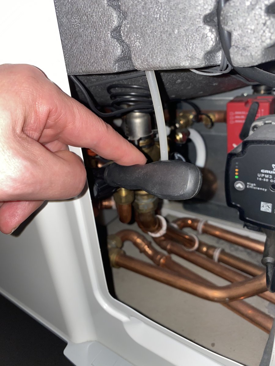

Mulla on vuoden 2012 nibe f470, tähän ei ole ennen saanut nibe upplinkkiä tietääkseni. Nyt selvittelin ja vähä löysin uutta matskuu.
Onks kukaan kokeillut näitä ja tullut siihen tulokseen että toimii?
F470​
Ohjelmisto
Versio: 9071R8
Julkaisupäivä: 31.10.2022
3,9 MB ,
Ohjelmistopäivitys
Jos laitteiston ohjelmistoversio on vanhempi kuin 3000R3, sinun on ensin asennettava UPGRADE_v3000R3.nibe ennen kuin voit asentaa uuden ohjelmiston. Lataa molemmat versiot ja tallenna ne tyhjälle USB-muistille. Ellei laitteisto automaattisesti ehdota ohjelmaa versionumerolla 3000R3 valikossa "päivitä ohjelmisto", valitse "valitse toinen tiedosto", paina OK ja valitse ohjelmisto UPGRADE_v3000R3.nibe. Valitse sitten "käynnistä päivitys". Kun UPGRADE_v3000R3.nibe on asennettu (lukema on 100% ja laitteisto on käynnistynyt uudelleen), toisen USB-muistille tallennetun ohjelman asennus käynnistyy automaattisesti.

Huomenta! Tein tämän kyseisen päivityksen, ja en ole huomannut suurempia eroja laitteen toiminnassa. Toki jossain logissa taisi lukia, että kompuran hystereeseihin tulisi päivityksen myötä muutoksia. Mutta tuskimpa tuosta haittaakaan on.
Sulla on varmaan saman ikäinen nibe kun mulla eli 2011-2012 malli
Löysitkö verkkokaapelin mistä , saitko upplinkin toimii ?
No mikä nyt on helppoa kenenkin mielestä, ton näytön alareunan esiin kaivaminen vaatii kuitenkin koko etuseinän irrottamisen, eikö? Verkkopiuha mulla ainakin tulee tällasesta putkesta ulos koneen takaa, sen paikallistamiseen menee varmaan pari sekuntia? (Kuvassa oleva musta johto on verkkopiuha)
    114,3 KB · Katsottu: 145
Tulihäntä
Joskus koko f470 on asennettu kaappiin. Mulla se jatkojohto oli nätisti vyyhditetty iv-kanavaan kiinni ja koko yläosa verhoiltu paneeleilla. Se etulevy lähtee yllättävän helposti irti. Eikä kaikissa f470:ssa edes ole koko verkkopiuhaa.

Tää tuloilman säätö on kyllä tän F470 vehkeen ylivoimaisesti heikoin kohta tän parin vuoden kokemuksen perusteella. Jos haluais tuon optimoida sään vaihtelulle niin varmaan se tarvis sen kolme asentoa löytää että saa ympäri vuoden pidettyä esim siinä 17-18 hujakoilla. Itsellä esim nyt vielä auki 1/4 kierrosta ja pysyy tuossa haarukassa mutta pakko vähän seurailla mihin tuo sää muuttuu ettei käy kuten yllä Tulihäntä kommentoi. Asentaja varoitteli kans että mielellään sen kierroksen aina auki, mutta totesi kyllä myös että niin paljon riippuu kohteestakin sen. Itse onnistun sen säädön tekemään sen huoltoluukun kautta, mutta toisaalta jos vaan löytäis sen että pärjäis kesä pois lukien yhdellä niin olisi tyytyväinen :)
Vinkki: Laita sellainen joustovarrella oleva työkalu RN1-ruuville ja jätä se paikalleen, niin sitä on helppo ja nopea säätää tarpeen mukaan.
Mun ei yleensä tarvitse sitä juurikaan säädellä talvella. Pakkasten kiristyessä korkeammaksi saatan joutua sitä avaamaan vähän lisää.
