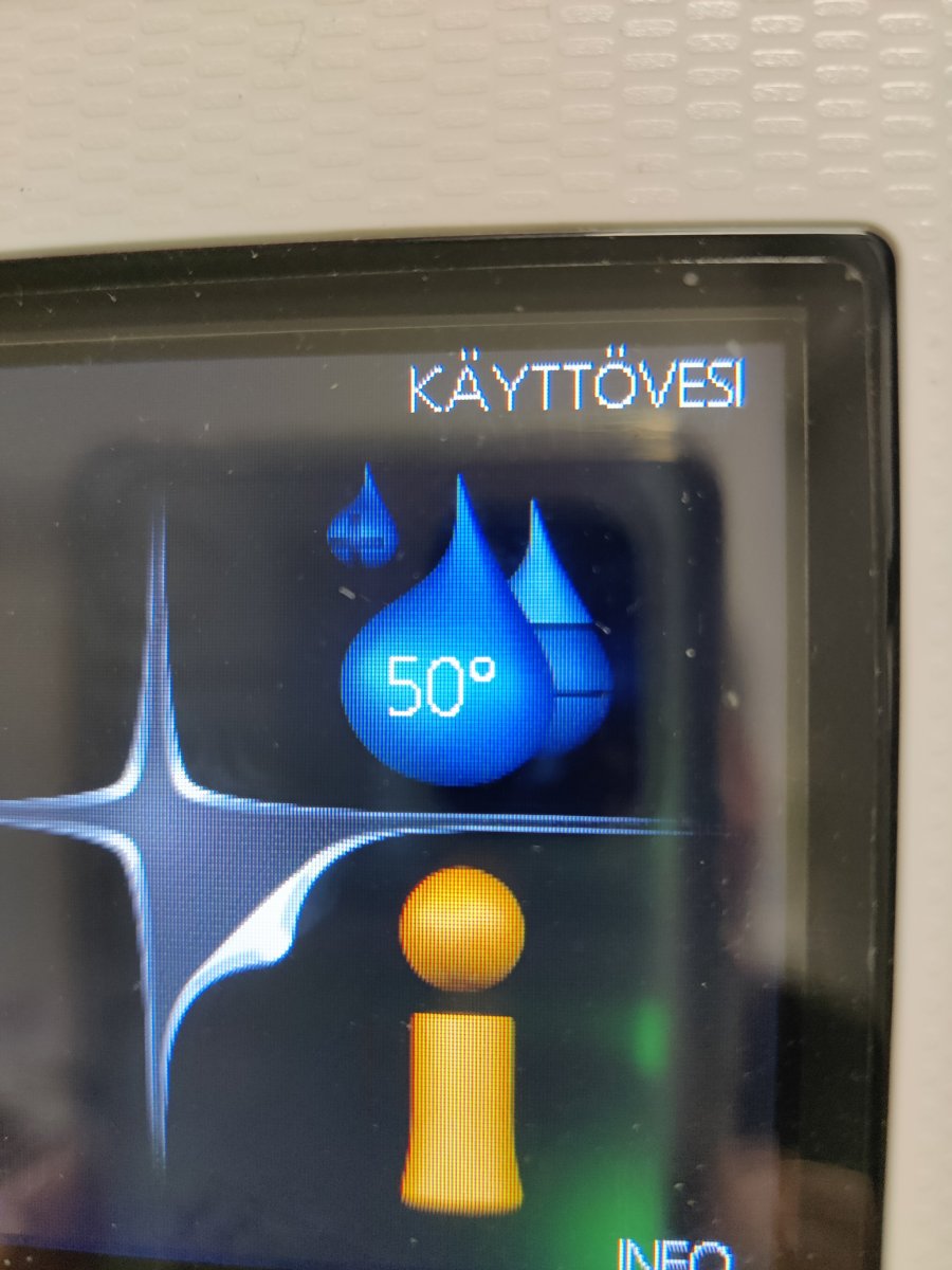

hb81
Hmm.. Miksi käyttöveden symbolin vierellä on nuo lisä symbolit?
Tilapäinen luksus ja jaksotettu korotus estetty kuitenkin. Vastukset myös estetty.

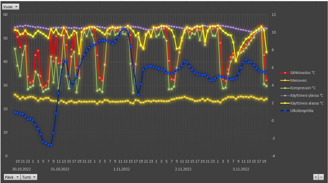

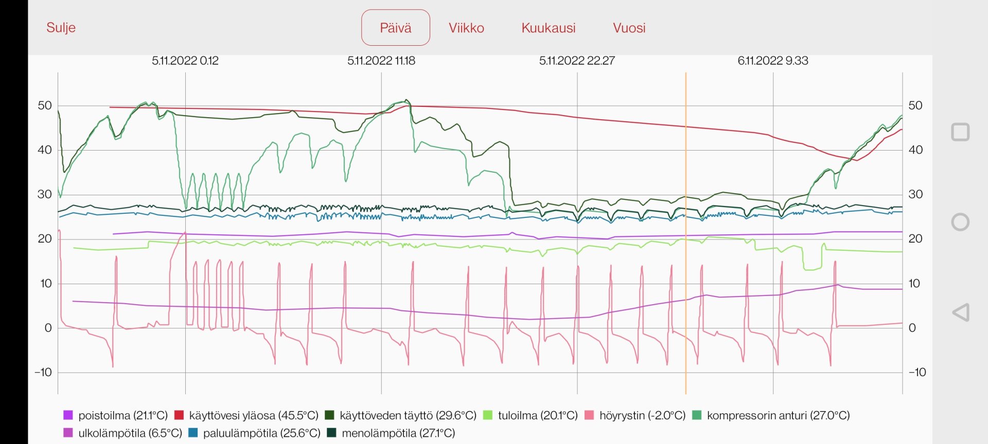

Joonas87
Heippa, sain logattua vähän dataa ja miltä tämä teidän kokeneiden körrien mielestä näyttää? Sen ymmärsin että sulattelee kun vastuksen on käyneet, mutta onko vielä oikeasti tarvetta sulatukselle? Sulatusajat aika pitkät jos tulkitsen oikein?
Aika sopivasti seuraa tuo sähkönkulutus noita vastuksien käymisiä (2.11.2022), eli siinä olisi säästön paikka!
Jos feelua niin miten saisin kuriin? Kiitos!
140m2 ja lattialämmitys, jatkuva kierto pesuhuoneessa (23 astetta laitettu minimilämpötilaksi menovedelle), muualla termostaatit.
T: Joonas

burmanm
Aika nopeasti tippuu yhtäkkiä kompressorin kohdalla lämpötila, vaikka ulkolämpötilassa ei ole muutosta. Se aiheuttaa taas noita tarpeita sitten lämmittää vastuksella.
Villi veikkaus, mutta onko termarit käytössä? Hieman vaikuttaa siltä, että termostaatit aukevat -> kattilan lämpötila tippuu nopeasti -> sähkövastuksilla ylös lämmöt. Sen jälkeen taas termarit menevät kiinni ja kompuralla ei ole tarpeeksi töitä. Eli termostaattien lämpötila on väärä tai lämpökäyrä on väärä. Nyt siis ihan turhaan sähkövastuksia käytetään enemmän kuin tarpeen johtuen noista nopeista lämmitystarpeista eikä tasaisesta kuormasta.
Huoneitahan pitäisi lämmittää lämpökäyrällä ja termostaatit vain katkovat ylimääräistä lämpöä, termareilla ei kuulu säätää peruslämpöä.
Remulus
Avaatko tätä vähän lisää? Nyt säädän lämpökäyrän niin, että ilman termaria olevat lattiat ovat sopivat ja sitten oleskelutilat menee termarilla sopivaksi. Miten ne sitten tulisi säätää? Termarit kyllä napsuu aika tiuhaan.

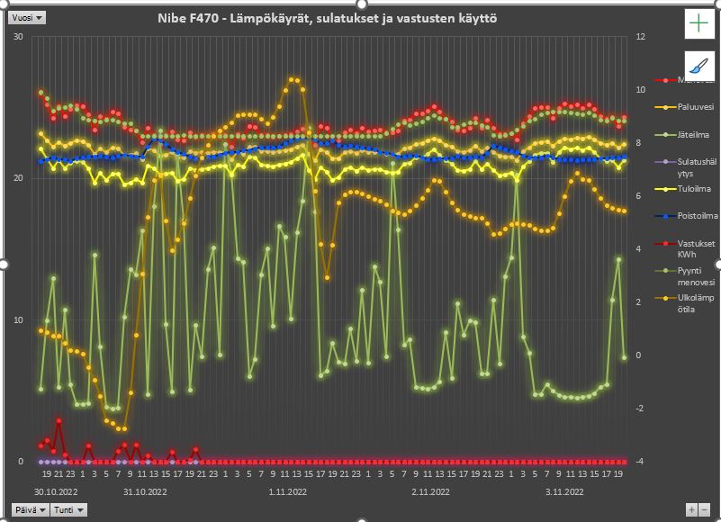

Muu
T: Joonas
Missä käyrässä näkyy 2.11 sähkönkulutus? Minusta käyrä näyttää 0 kulutusta paitsi 30 ja 31.10.
Joonas87
Tulee mieleen että pitääkö menolämpötilaa nostaa jotta varaaja pysyy lämpöisempänä ja on puskuria sitten ettei vastus lähde päälle? Sitten rajoittaa termostaatittomia virtaamia pienemmäksi jotta lämpötila pysyy kurissa?

juhamat
Minusta oot säätänyt ihan oikein. Voit koittaa säätää jakotukista virtausta pienemmäksi niihin huoneisiin missä termarit napsuu vähän väliä. Tai ottaa termareita pois ja säätää jakotukin virtaaman niin että lämpötila on sopiva (ja kuorma on silloin vakio). Tuo sun käppyrä oli aika epäselkeä. Jos saa nibe uplinkkiä laitettua niin olisi selkoisampi.
burmanm
Parashan olisi ettei termari napsu kertaakaan - se ei koskaan puutu lämmitykseen. Ainoastaan jos pistäisit takan päälle / aurinko lämmittäisi taloa. Eli oleskelutilat eivät saisi olla termarin rajoittamia (se kun vetää kokonaan kierron pois).
Muuten se heittelee tuota kattilan lämpötilaa ja sitten sitä lattiaa lämmitetään sähköllä jotta saadaan sen sulkeuduttua laitettua kompura nukkumaan.
oltsik
Näinhän ne neuvoo. Mutta käytännössä kovin vaikea saavuttaa mielestäni koska maallikon pitäisi puuttua huonekohtaisiin virtaamiin tukeilta(jos esim haluaa makkareihin viilempää kuin oleskelutiloissa) ja toisaalta kun näillä syksyn keleillä menovesi olisi jotain 23 asteista niin kosteet tilat olisi niin kylmiä lattialtaan...
Eikö f470 voi estää vastuksia tietyn ulkolämpötilan yläpuolella? F750 kun olen seurannut niin esim 40m2 oh tilan termarin aukeaminen ei tunnu vaikuttavan tulo ja menovesien lämpöihim hirveemmin, liekkö kun säätää kokonaisvirtaamaa dTllä ja minulla on 30L lisäsäiliö kierrossa syynä...

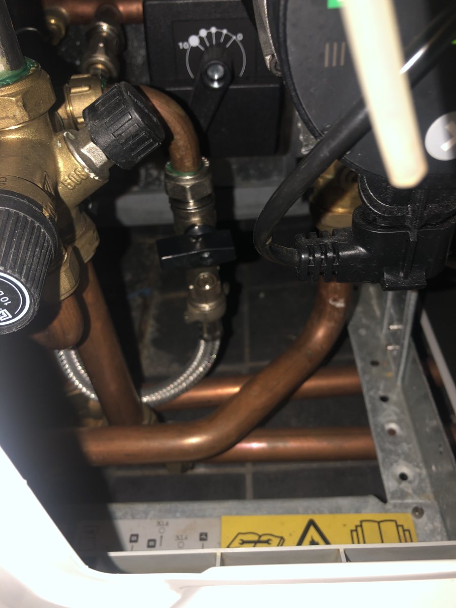

paulir
Näyttäisi lattiapiirin paine pudonneen kesän aikana noin 0,2 barin tuntumaan. Uudehko talo, joten varmaan ilmaa kierrossa... Ihan ei vain tuosta Niben asentajan käsikirjasta avaudu, miten ilmaus pitäisi tehdä. Onko parempi kutsua putkimies paikalle vai olisko ilmaukseen jokin simppeli proseduuri olemassa?
vwg4
Etu paneelit pois, ylä ja ala. Kaks ilmaus ruuvia, yks aivan ylhäällä missä iv-putket on, keskellä konetta. Toinen puolissavälin konetta, näkyy ruuvi+kirkasputki. Noita pyörittää varovasti auki, jos tulee pelkkää vettä kaikki kunnossa
Noi on asentajan käsikirjassa, ja muistaakseni myös ilmaus kerrottu miten tehdään.
Lisäksi sulla on varmaan automaatti ilmaimet koneen lähettyvillä putkistossa, niistä korkit pois vähäks aikaa

paulir
Kiitos vinkeistä. Alaruuvista tuli pääosin vettä mutta myös vähän ilmaa ja samalla paine putosi täysin nollaan. Miten tuonne nyt saisi painetta takaisin?
Käsikirja sanoo, että ”toista täyttö ja ilmaus, kunnes paine on oikea”, mutta täyttö(kin) on kuvattu niin kryptisesti, etten ainakaan minä sitä ymmärrä…
eepinis88
Tämä musta venttiili ( joka on poikittain asennossa kiinnit)
Itse tekisin niin että ottaisin jonkun avuksi, sulkisi kiertopumpun ja avaisin ilmausruuvin kun kaveri pitää syöttöventiili hanaa auki se verran että paineet pysyy sanotaanko alle 2-3 barin (riippuen varoventiili koosta).

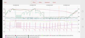

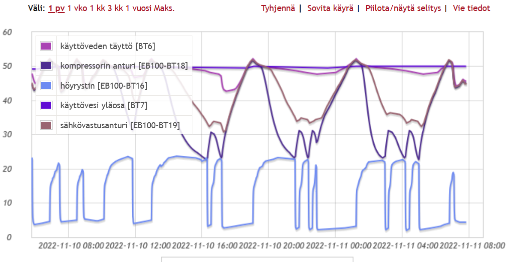

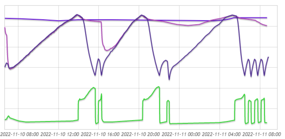

mikiz
Olen tainnut tätä ennenkin ihmetellä, mutta ihmettelen uudestaan. Ydinkysymys on, mitä ihmettä "kompressorin anturi" oikeasti mittaa? Kuten käppyrästä näkee, käyttöveden täyttö ja yläosa ovat lämpimiä, mutta kun kompressorin anturin lämpötila laskee tietyn arvon alapuolelle, käynnistyy kompressori 15 minuutiksi. Nibellä ei näyttäisi olevan mitään tarkoitusta lämmittää vesiä, ainoastaan saada anturin lämpötila yli 30 asteen. Onko tässä laitteessa jotain rikki vai enkö ymmärrä toimintatapaa?
Topjanne
Eiköhän se tuossa yritä nostaa täyttöveden lämpöä, kun alkaa vähitellen laskea. Lopulta huomaa, ettei vartin lämmittely riitä ja alkaa pidempi jakso. Samanlaista käppyrää mullakin tekee.
Muu
katso liitettä 81760
Lämmittää lämmityskierron vettä. Kannattaa ottaa nekin käyrät mukaan. Kertalämmitys on kiertovedessä 8 astetta pyyntilämmöstä.
burmanm
Kattilan lämpötilaa, mutta hieman alempana kuin "sähkövastuksen anturi". Tuon anturin perusteella määritellään mikä riittää sinne lämmityskiertoon, joten kun lämmityskiertoon tarvitaan lämmintä vettä, on tuon anturin lukema oltava korkeampi kuin pyynti. Muuten käynnistyy kompura lämmittämään sitä säiliötä.

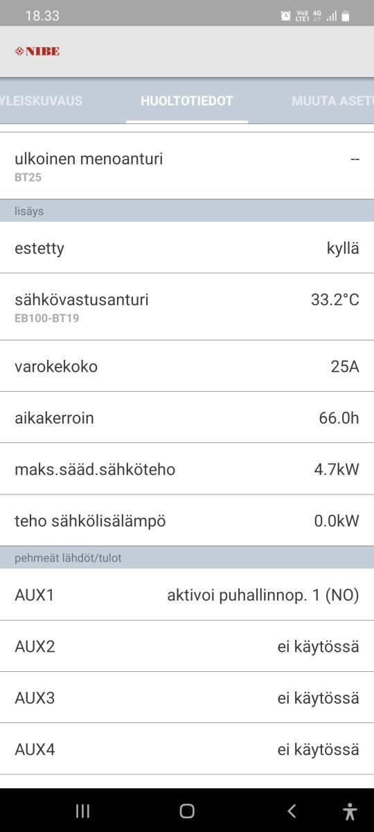

Moro, onko muilla ilmestynyt tämmöinen "teho sähkölisälämpö" vai onko mulla vaan jäänyt tämä huomaamatta.
