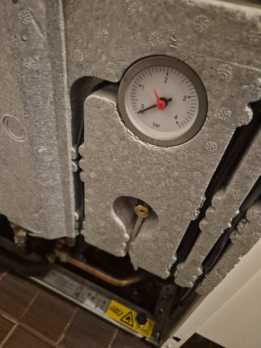

Sain vaan täältä kuvan, että paine nousisi nopeasti. Molemmat hanat auki pari minuuttia ja mitään ei tapahdu. Vettä kyl sao tulemaan vähän ilmausletkusta.
Kyllä se aika äkkiä pitäs nousta kun ehkä 8 bar vettä pukataan lämmitysjärjestelmään jossa paine on 0 bar. Toki kun nollasta lähdetään niin puoli minuuttiakin voi mennä (riippuu järjestelmän vesitilavuudesta).
Vettä lisättäessä tuon paineen pitäisi nousta vaikka vieläkin olisi ilmaa. Ja aina kun päästää ilmaa (tai vettä) pois niin paine laskee ja joutuu lisäämään vettä.
Jos paineen saa nousemaan niin ennen ilmausta voisi nostaa vaikka 1.5bar. Kestää muutaman ilmausventtiilin käyttää auki ennen kuin paine tippuu taas alas ja pitää lisätä vettä. Jos ilmaa on paljon niin voi joutua jokaisen ilmausventtiilin jälkeen lisäämään vettä. Nollaan asti ei kannata päästää.
Alunperinhän tuolla oli jotain 0.6 bar.
Mahdollisesti jossain oli ilmaa ja kun ilma poistui niin paine tietenkin laski ja nyt pitäs saada takaisin ylös.
Toivottavasti ei ole jokin muu hana kiinni joka ei saisi olla….
Ja pahin skenaario on että lisätty vesi vuotaa jonnekin. Mutta ei luulisi kun aikaisemmin oli kuitenkin tuo 0.6bar.
Asunto1

Paisuntasäiliö oli mennyt kaput. Ja toki uusavuton ei ollut tajunnut, että toinen hanoista vanha asukkaan jäljiltä jo valmiiksi auki niin eipä sinne tosiasiassa ollut paljoa vettä mennyt sisään. Laskua paisarista odotellessa, jos vaikka tuurilla menisi kotivakuutukseen

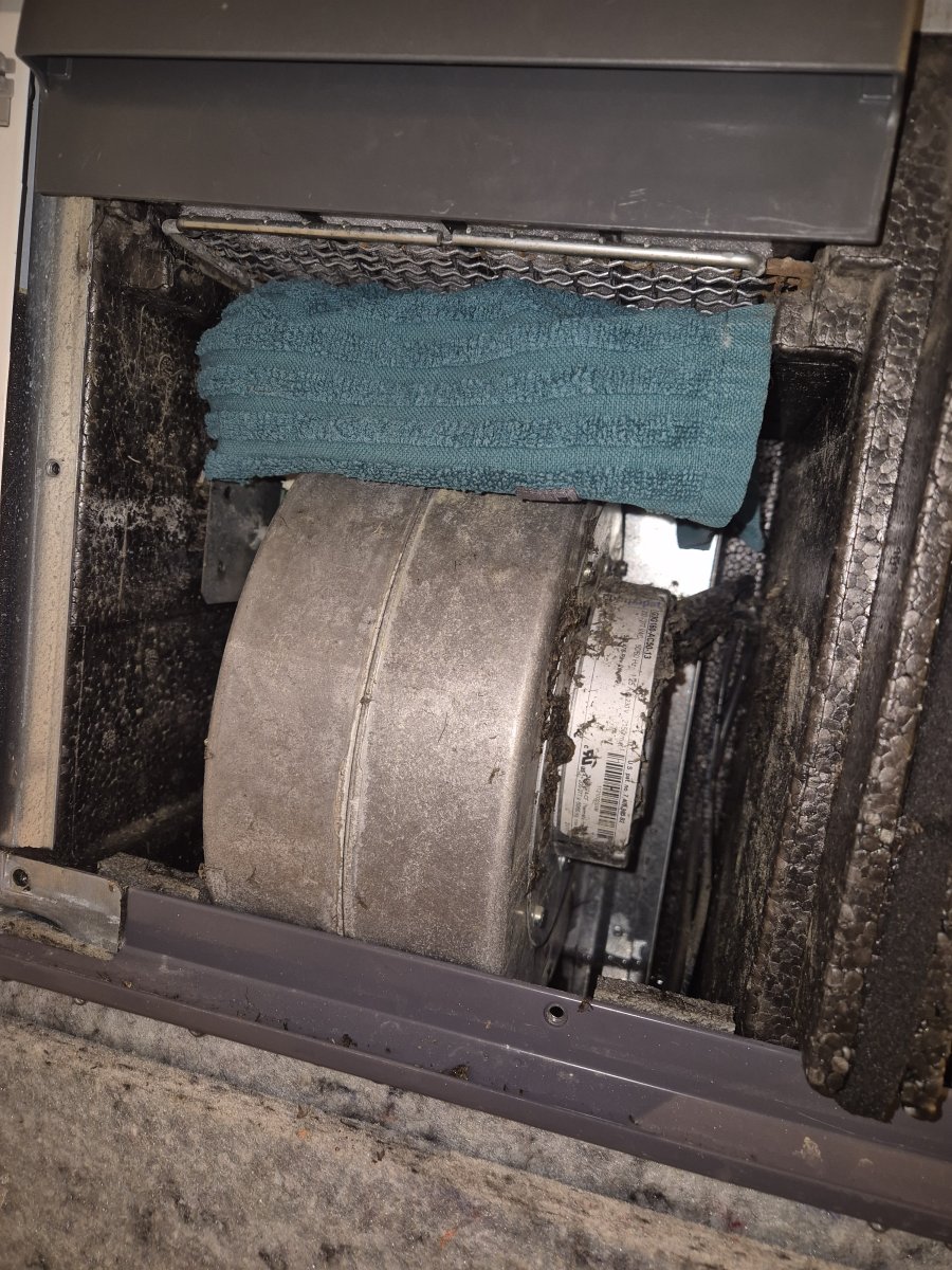

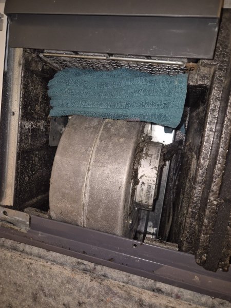

Tuossa oli taannoin puhetta että oma alkoi antaa matalapainehälytystä. Kylmäaineet kadonneet. Koneessahan ei ollut tuloilmapeltiä. No nyt jännitekatko, tuloilmapatteri jäätynyt. Paineet nollissa. Koitin nostaa painetta niin vesi pulputtaa patterista koneen yläosasta. Huomenna tulee putkari tulppaamaan tuloilmapatterin (sille ei ole omaa sulkua). Saadaan paineet ylös kunnes uusi kone tulee tiistaina. Ainut mikä tässä oli hyvää niin uusi kone oli tulossa muutenkin. Vakuutusyhtiöltä ei tule mitään kun 15v kone.
Kuvissa paine 0bar. Nousi hetken mutta heti kun sulku kiinni,laski. Ja vettä tiputti. Tuloilma nyt tukittu manuaalisesti😅
Perjantai 13.
Edit.
Lauantai 14.2
Tuloilmapatteri tulpattu ja paineet 1bar.
Tiistaina asennetaan uusi kone.

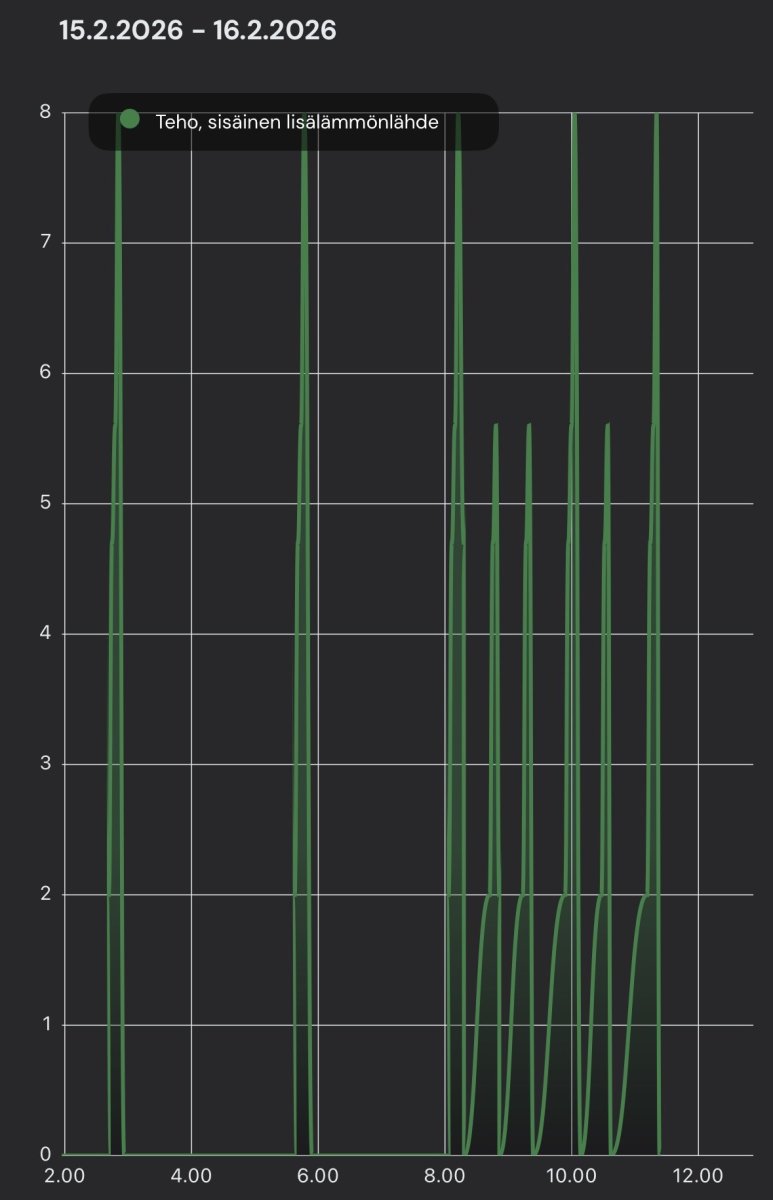

Täällä olis keltanokalla kysymys LKV-kierrosta F470:n kanssa.
Taustana: Meillä uusi 105 m² talo, F470 + 2x Mitsubishi LN25 ILP:t. Kulutus oli aluksi tahditonta, mutta nyt säätöjen jälkeen näyttää jo paremmalta. Oon mm.:
- avannut lattialämmityspiirit ja ottanut huonekohtaiset termarit pois pelistä (aiheutti aiemmin reilua sahaamista)
- järkevöittänyt käyrää
- laittanut käyttöveden säästötilaan (43–51 °C)
- ruuvannut tuloilmaa maltillisemmaksi
Datan perusteella oon päätynyt siihen, että meillä LKV-kierto näyttäisi vaikuttavan vastuksen käyttöön. Kun oon rajannut kiertoa ajastimelle, niin kulutus pudonnut selvästi. Pumppuna meillä Grundors Comfort PM, eli ei mitään älyominaisuuksia.
Tällä hetkellä kierto on öisin kokonaan pois ja päivisin päällä 15 min / h.
Heti aamulla kun kierto menee päälle, vastus alkaa saman tien syklittämään selvästi tiuhemmin. Yöllä ilman kiertoa vastus käy rauhallisemmin. Kokonaan en viitsisi kiertoa sulkea, kun yläkerrassa saa muuten lämmintä vettä odotella liian kauan.
Harkitsen älypistorasian ostamista, että sais vielä tarkemmin rajattua kierron syklejä.
Onko kenelläkään vastaavasta kokemusta vai voiko koko johtopäätökseni olla väärä? Oheisesta kuvasta näkee, että kun aamulla klo 8 LKV-kierto napsahtaa päälle, niin saman tien vastus alkaa laulamaan. Vettä ei tuohon aikaan muuten vielä käytetty eikä ulkoilmassa tapahtunut muutosta.
Loppuun vielä kiitokset kaikille aktiivisille kirjoittajille, täältä on saanut erinomaisia vinkkejä. Reilu 60 sivua jaksasin selata, joten voi tietysti olla, että tätäkin aihetta on jo käsitelty.

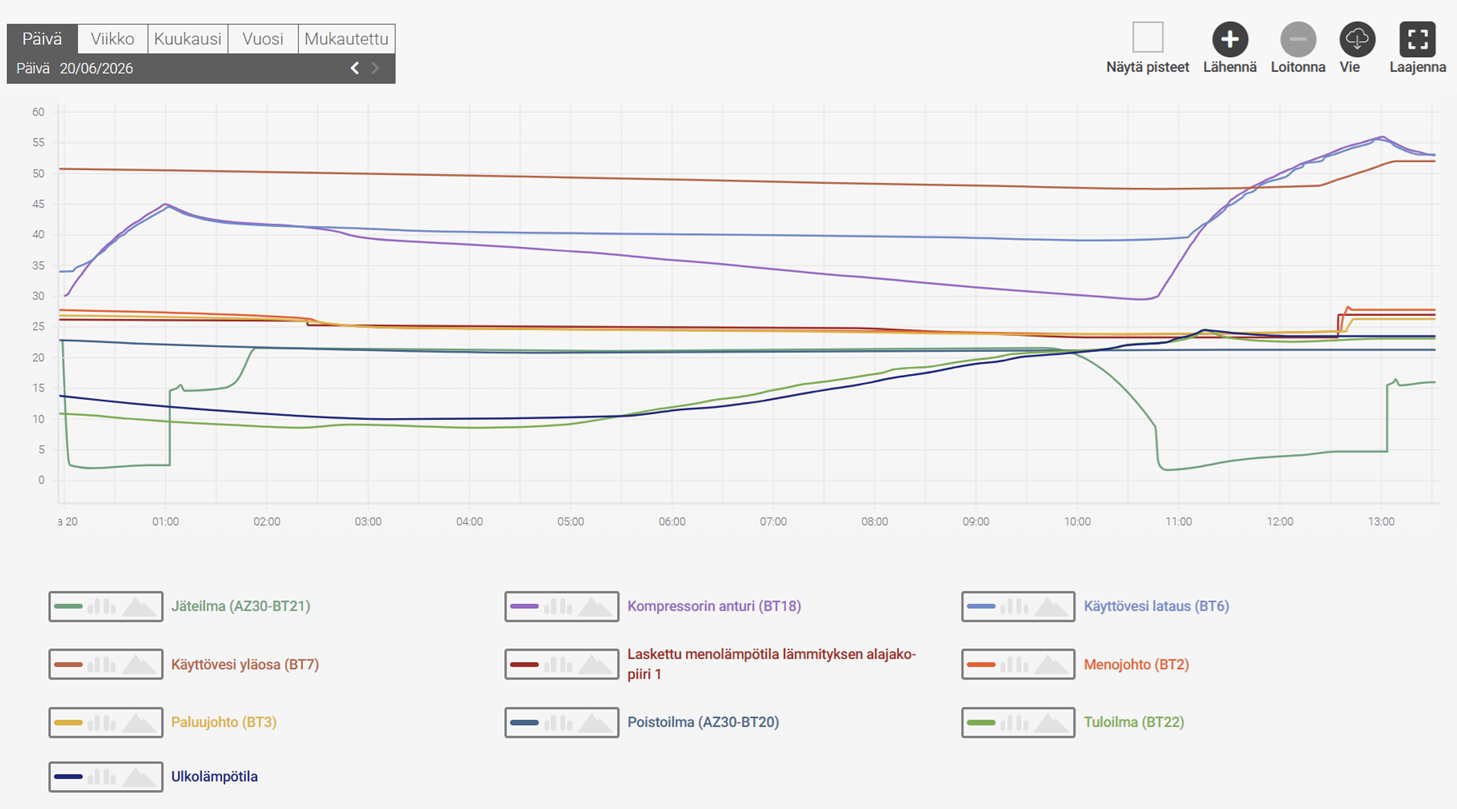

juhamat
Mulla Nibe Uplinkin nettiversio alkoi näyttämään käppyrät tasaluvuilla, kännykkä näyttää yhä yhden desimaalin tarkkuudella. Miten muilla?

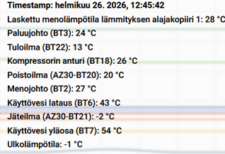

Mitähän tämä laite on alkanut tehdä yöllä tai mitä nappia oon painanu vahingossa kun tuossa klo 2.30 seuduilla menoveden tavoitelämpötila ja menovesi on alkanut laskea ja se tavoitelämpö on laskenut koko ajan tuonne klo 12.30 seuduille kun hoksasin asian? Siinä vaiheessa apissa oli asetettu menoveden minimiksi 23c ja vaihdoin sen 27c.
Juuri sitä, mitä sen on asetuksilla käskettykin tehdä (vai luenko käppyröitä huolimattomasti?)?
juhamat
Olettaen, että käyttäjä yöllä tehnyt tähän muutoksia ja eikä laite itsenäisesti muuttanut tuota arvoa.
Jos oisin tehnyt asetuksen mitä en muista, tai vaikka vahingossa tehnyt jotakin jos puhelimen näyttö ollut päällä ja puhelin kädessä, niin millä asetuksella saa lasketun menoveden tippumaan tasaista tahtia yön aikana? :) Ei kai pelkästään sillä jos +23 minimi menovesi.
Jos tuo johtaa siihen, että vettä vain kierrätetään, lattiat ja vesihän jäähtyvät hitaasti, kun lämmistystarve on vähäinen (oikeastaan ei ehkä ole tarvetta lainkaan). Käyristä ei näe tarkasti, mutta tuskin lämpö lineaarisesti putoaa, vaan pitemminkin käänteisen exponentiaalisesti? Tasaisiahan molemmat vaihtoehdot itse asiassa ovat.
Olisitkohan ennen nukkumaanmenoa laskenut menoveden lämpötilaa. Voi myös olla, että olet määrittänyt Niben laskevan huonelämpötilaa hälytystilassa (valikko 5.1.4.). Kompressorin käyttö on ollut estetty ainakin välillä 1:00-10:00., eikä kompessori ole ehtinyt valmistaa saunomiseen aiemmin käytettyä vettä. Joka tapauksessa, vastausta et löydä täältä, sillä nyt omat säädöt ovat päässeet puraisemaan.
juhamat
Tuossahan ei oo ollu kompuralla lämmitystarvetta. Käyttövedenteko on kyllä estetty. Mutta tosiaan siinä menoveden laskettu lämpötila laskee koko ajan, sitä ihmettelen mikä säätö se on. Muuta en löytänyt kun menoveden minimi oli laitettu +23 ja sen vaihdoin takaisin... No, jospa tämä ei toistuisi.
