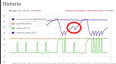

Kuva ei nyt näy, mutta kertoman perusteella voisi arvella lämmöntarpeen olleen paljon suurempi mitä kompura jaksaa tuottaa. Tuloilman lämmitys ja kertoveden vaade ajanut shuntin täysin auki ja varaaja vetänyt viileäksi. Tästä syystä menoveden lämpötila romahtanut ja tuloilman lämpötila laskenut liian alas. Tämän jälkeen laite varotoimenpiteenä sammuttaa kompuran ja ottaa vastukset käyttöön. Jos oikeasti näin on käynyt, ja kaikki on vielä ehjää, niin hemmetin hyvä tuuri. Tuossa kun olisi automatiikka pettänyt, niin pahimmassa tapauksessa koko 470 olisi pimeänä tuloilmakennon jäätymisen ja vesivahingon takia.
Shuntin avautuminen kokonaan tosiaan selittäisi nopean muutoksen. Tätä säätöä en ajatellut ollenkaan. Tässä käppyrät pdf-muodossa (+ pari tuntia lisää edelliseen kuvaan). Mitä pistin kuvaksi tuohon edelliseen on tuo ensimmäinen. Loput ovat yksittäiskuvia + viimeisenä lämmityksen pyynnin (jos laskennallinen, Calc. Supply, on pyynti) ja menoveden erotus.

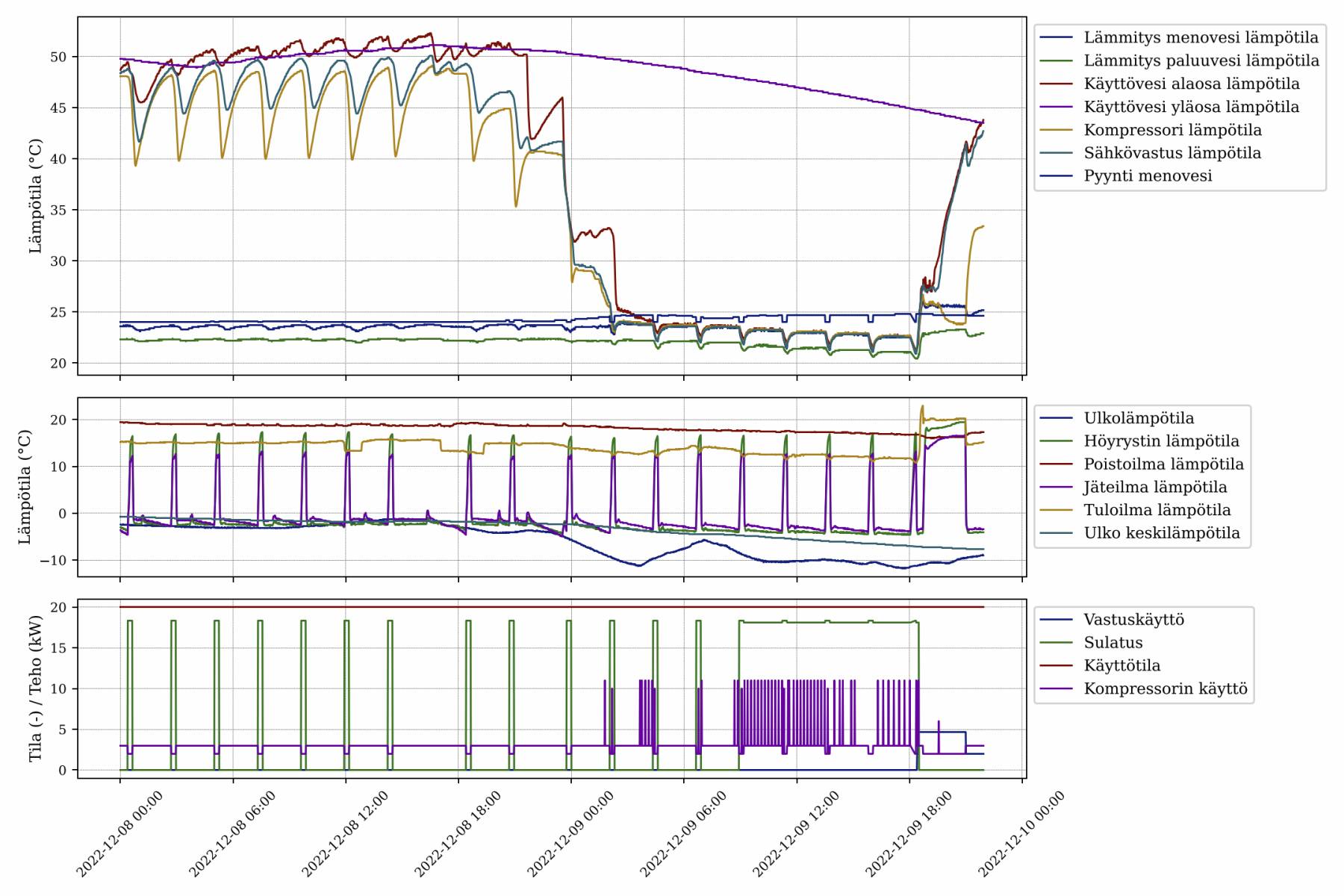

Tein muutaman päivän testiä siten että vastuskäyttö oli estettyä pikkupakkasillakin. Viime yönä yllättivät vähän isommat pakkaset ja aamulla jotain tapahtui. En näköjään tajua ihan täysin tämän laitteen sielunelämää. Kysymykseni on: mikä on tapahtumaketju?
Kuvassa näkyy :
  1. Eilisen käyttöä ilman sallittuja vastuksia
  2. Illalla edelleen kylmenevä sää
  3. Kompressorin ja vastuksen lämpötilamittaukset lähtevät romahtamaan
  4. Käyttöveden alaosan lämpötila seuraa kohta perässä
  5. Lopussa klo 18 aikoihin tapahtuman tajuaminen. Kompura käy tässä vaiheessa jatkuvasti (kompuran ääni kuuluu), mutta ilmeisesti ei tee yhtään lämpöä ja sulatus näyttää kuitenkin jatkuvaa päälläoloa?
  6. Paremman idean puutteessa laitteen laitto vastuskäytölle (sallien 4 kW)
  7. Pari tuntia myöhemmin kompuran takaisin mukaanotto -> arvot näyttävät palautuvan normaaleja kohti
Näytä liitetiedosto 82614
Keskimmäisen käyrästön mukaan kompura on käynyt ihan normaalisti ja sulatussykli samoin normaali. Eli ne näkyy jäteilman ja höyrystimen lämpötilasta. Varmaa on, ettei pelkän kompuran teho riitä ja käyttöveden yläosankin lämpötila on laskenut alle 45. Meillä se laskee joka ilta tuonne, eikä se mitään haittaa.
Alin käyrästö on kyllä ristiriidassa kun sen mukaan sulatus olisi tunteja päällä ja kompura seis. Kerrot kuitenkin kompuran käyneen joten luotetaan siihen. Ehkä vastusten suojauskäyttö tekee piikkejä tuohon alimpaan käyrästöön??
Tarkemmin katsoen olen näköjään jakanut tuon käyrän (sulatuksen, Alarm number(45001)) arvot kymmenellä, jotta olen saanut ne menemään sujuvasti tuohon osioon. Olen unohtanut tämän kokonaan ja myös olettanut, että arvon nousu on sulatus. Näin ei välttämättä ole. Arvot näyttävät menevät välillä 0/183/184, jolloin 183 voi olla jokin muu kuin oikea sulatus. Nämä arvot ovat tikulla kannettuja arvoja. Nettiyhteyttä ei ole.
päiv. Mistä pääsemmekin siihen, että liekö kyseessä pelkästään shuntin avautuminen kokonaan + väärin tulkittu sulatusdata. Kompura ei riitä alkuunkaan ja lämmöt romahtavat.

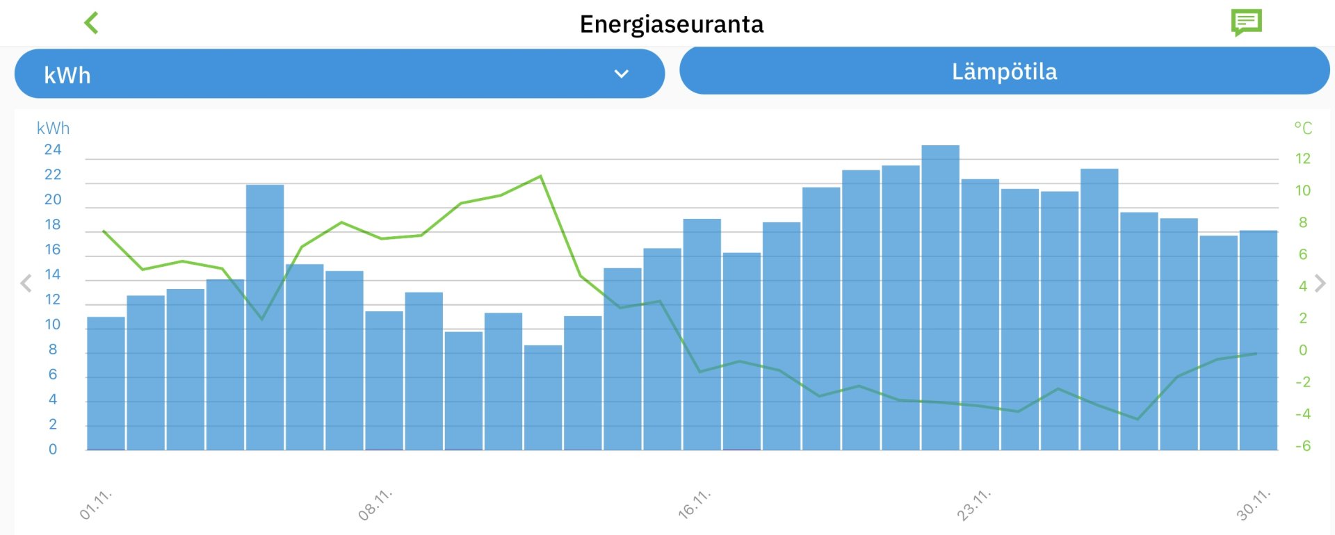

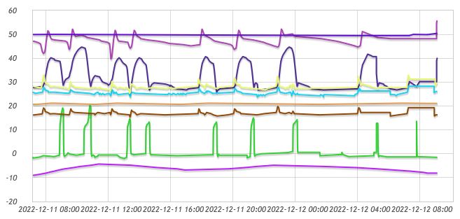

Laitanpa tähän omat käyrät vertailuksi. Minulla sulatteli aiemmin 2h välein mutta olen mennyt jotai +15 ylöspäin tulo ja poistoilmassa mitä oli säädettynä niin ei enään sitä ongelmaa ja kokeilen nyt pykälä kerrallaan mennä alaspäin puhallustehossa että missä on se järkevä taso. Kuvassa on käytetty todella paljon kuumaa vettä noiden kahden katkokäynnin aikanana saunan ja pesuhuoneen tehosiivouksen takia (eivät ole sulatuksia) ja lämmitetty sauna että lauteet kuivaisi että voi öljytä. Vastukset estetty oikean puoleisesta katkokäynnistä lähtien. ILP pyörinyt illan 20 pyynnillä ja yön 21 pyynnillä. Kaikissa asuintilojen piireissä pyörii reilusti kuristettu menovesi ilman termareita, paitsi päämakkarissa termarilla. Tuossa ennen kuin käyttövettä aletaan tehä kompuralla puotin 3-0 käyrän 3-1 ja kun heräsin yöllä niin vaihdoin sen takaisin 3-0. Käyrän puottaminen hetkellisesti auttaa käyttöveden tekemisessä.
Näytä liitetiedosto 82588
Näytä liitetiedosto 82589
Tässä toinen kuvaaja missä veden käyttötila vaihdettu säästöstä -> normaaliksi ja ilpin pyyntiä nostettu 21 asteeseen.
Silti tuo jäteilma painuu tuonne -3.5 tienoille. Mutta infoviestejen perusteella ei siis sulata. Ainut vaihtoehto taitaa olla että käy pätkää.

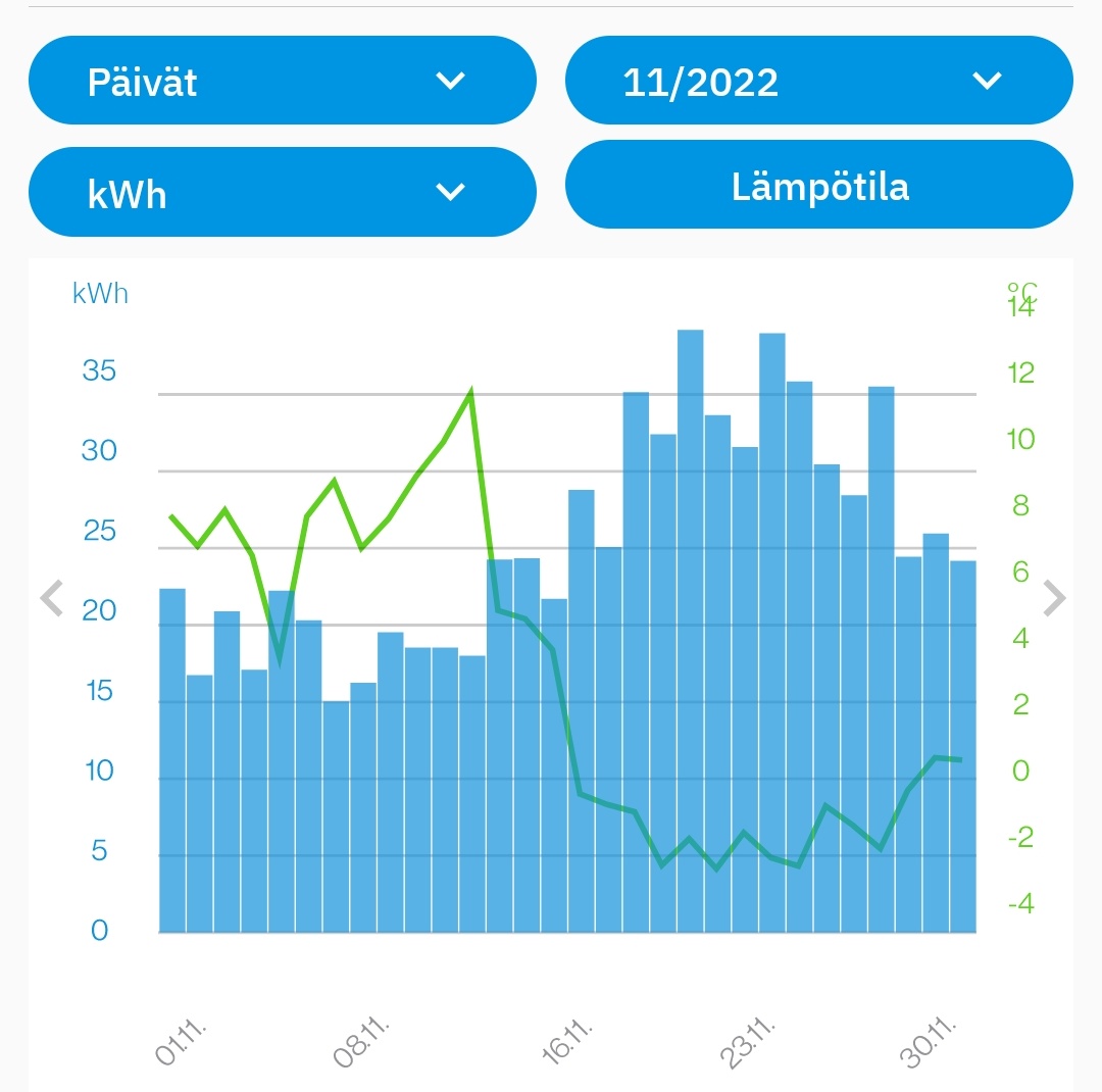

Taidan tiputtaa tuon käyttöveden säästölle ja jätän ilpin 21 pyynnille.

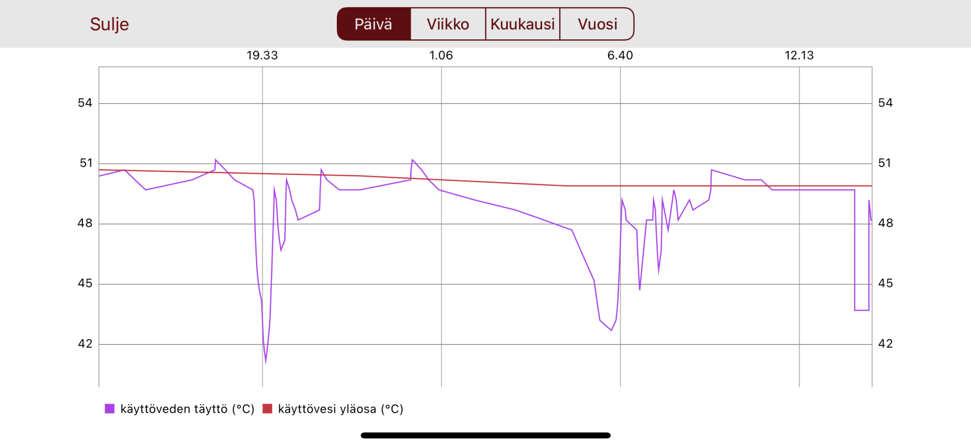

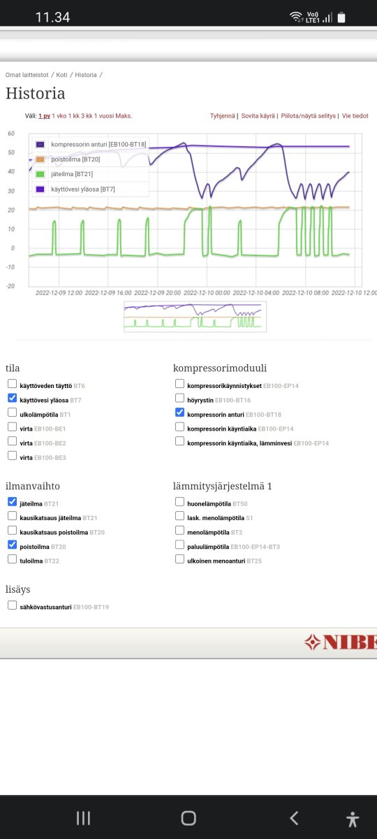

Tuossa kohtaa käyrää kun se selvästi tekee käyttövettä, siis anturin käyrä jatkuu ylöspäin kunnes ollaan käyttöveden maksimilämmössä, ja siinä noston aikana on kyykkäys kompressorin anturissa ja poistoilma käy korkealla, niin siinä on kyllä takuuvarmasti sulatus eikä tauko. Jos siitä ei ole tullut sulatusviestiä niin sulatusviestit ei toimi.

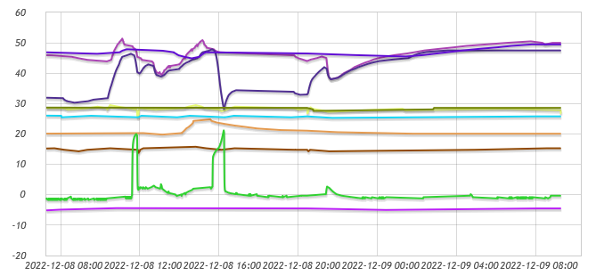

Näytä liitetiedosto 82689
Kyllä näin oli. Tuossa oli sulatus. Vieläkään en ole keksinyt miksi jäteilma menee niin raakasti miinukselle. Voisiko johtua asunnon pienestä tilavuudesta? Saako tuo nibe tarpeeksi poistoilmaa?
Kesäisin jäteilma pysyy tosin nolla tuntumassa mikä voi johtua siitä, että lämmitys tarvetta ei ole juuri ollenkaan.

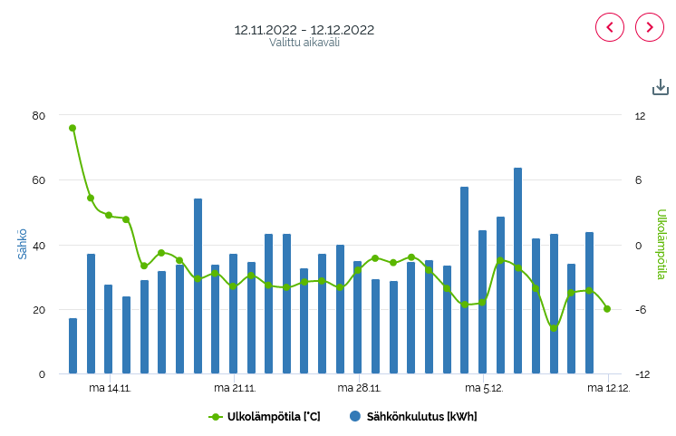

Kattelinpa taas meikäläisen Niben kaaviota ja hämmentää edelleen tuo toiminta. Kuvassa jokainen käppyrä tekee piikkejä tasaisesti ja sähköyhtiön sivuilta voi päätellä, että jokaisen ison piikin kohdalla on vastukset paukkuneet kuumina. Infoviestien mukaan ainoa sulatus olisi tuo pienin jäteilman terävä piikki. Puhaltimen tehoihin laitoin ronskisti prosentteja lisää joitakin päiviä sitten ja vaikuttaisi, että jäteilma ei sen jälkeen ole enää kyykännyt sinne -10 asteeseen ja muutenkin pysynyt tuossa nollan tuntumassa.
Sähköä on eilen mennyt 48 kWh eikä kotona ole mitään kovin kuormittavaa tehty. ILP puhaltaa tosin 23 asteista, jotta poistoilma pysyisi 20 asteen paremmalla puolella. Melcloudin mukaan ILP olisi vienyt 18,4 kWh.
Vertailu tietty mahdotonta, mutta antaa tuokin jotain suuntaa, kiitos.
Näytä liitetiedosto 82724Näytä liitetiedosto 82725
Piikit tulee kun käyttövesi laskee niin alas että sitä lämmitetään ja nimenomaan vastuksilla, ettei ole vastusten esto päällä ulkolämpötilan puolelta. Sulla on varmaan 4kw tai suurempi lisäys käytössä? Jos vaihdat sen 2kw niin ei piikitä noin. Se tahtoo piikittää kaikkia käppyröitä sitä enemmän mitä useammalla kilowatilla vastukset käryyttää. Jossain -15 ... -20 keleillä se 2kw ei sitten enään välttämättä riitä.
Voithan myös muuttaa vedenlämmityksen niin että että se lämmittää kerralla korkeammalle ja päästää matalemmaksi, niin piikkejä tulee vähemmän.
Juurikin tuolleen on nyt. Itseasiassa olen miettinyt pitäisikö niitä raja-arvoja muuttaa, mutta mahtaako sillä kulutuksen kannalta olla mitään merkitystä.
Tuo meno- ja paluulämmön sahailu on myös aika rajua. Hyppii monta astetta yli pyydetyn.
