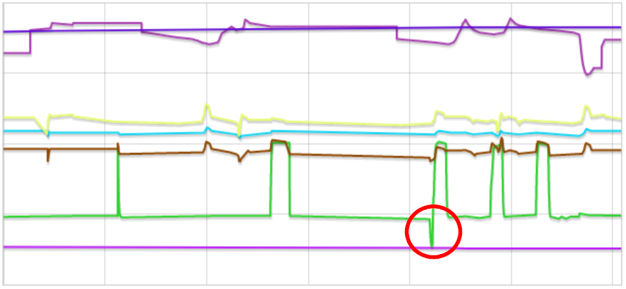

Mites muilla Uplinkin historiat? Mulla ainakin näyttää aivan mitä sattuu ja siksi varmuudeksi logitin yöllä suoraan laitteelta mikä näyttää, että kaikki toimii kuten pitää.
Karkeaa kanttiaaltoa piirtää (nyt tosin jo vähän sulavoitunut) ja välillä osa käppyröistä vaan suoraa viivaa, siellä on varmaan toimistolla aloitettu viikko normaaliin tapaan päivittämällä tuota systeemiä..
Samaa ihmettelin ja näyttäisi siis olevan laajempikin ongelma. Täällä jo ehdin kysellä, että mitähän kotona on tapahtunut, kun käyttöveden täyttö tuli viivasuorana alas.
Joo, mä kysyin tätä huvikseni Nibeltä ja tässä vastaus:
"Tiistaina 12.12.2022 oli Uplinkin palveluksessa katko sillä servereihin tehtiin huolto toimenpiteitä. En usko, että vika on lämpöpumpussa, vaan juurikin enemmän siinä että data serverissä näyttää väärää. Käväisin juuri teknisellä puolella ja he kertoivat, että sielläkin on tullut muutama vastaava tapaus äskettäin jossa Uplinkin data ei ole oikein täsmännyt mitä pumppu oikeasti antaa."
