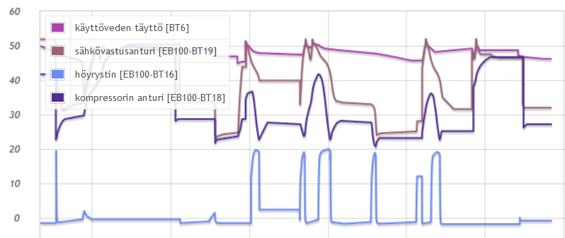

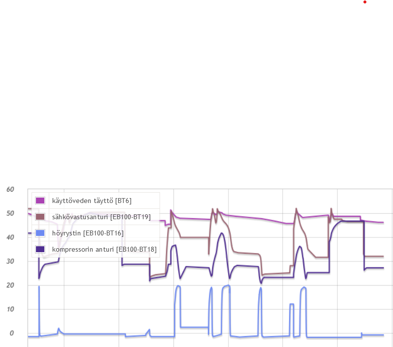

Meillä ainakin vetää pakkasilla sulatuksien ajaksi vastukset täysille ja sitten kun niitä sulatuksia on kahden kolmen tunnin välein, niin alkaa se sähköyhtiön antama data näyttää aika hurjalta.
Tuossa kun päivän keskilämpötila oli jotain -11 astetta niin kulutus oli jotain 55-68kwh päivässä. Nyt kun ollaan nollassa niin kulutus on about 25kwh päivässä ja yks tai kaksi sulatusta eikä tarvitse vastuksia.

Asille: Kokeile jos selviäisit rajoittamalla sähkövastustehon 4,7 kilowattiin. Ainakin itselläni 2kW on liian vähän ja 4,7kW hieman liikaa, mutta välimuotoa laitteessa ei ole. Alennettu teho auttaa siihen, että vastuksilla kestää hetken kauemmin saavuttaa tavoitelämpötila, jolloin kompressori saattaa ehtiä loppurähinöihin mukaan. Sähkönsäästö lienee kuitenkin kosmeettista.
Sulatukset eivät sinällään ole mahdottomia energiasyöppöjä. Sulatuksen aikana painetaan lämmintä huoneilmaa harakoille, mutta energiaa 20 asteisessa ilmassa ei aivan mahdottomasti ole (tiheys~ 1,2754 kg/m3 ja ominaislämpökapasiteetti~ 1 010 J/(K·kg), joten laskekaa siitä (omalla poistopuhallinnopeudella) hukattu energia). Nibesi käyttää sähkövastuksia sen vuoksi, ettei kompressorin teho riitä vaadittuun lämmöntuotantoon.
Edit: Ylläolevaan liittyen, laskin menetetyn energian seuraavilla oletuksilla:
Poistoilman ja jäteilman erotus: 20K (=astetta)
Poistoilmanopeus: 110 kuutiota tunnissa, jolloin COP on 3,06 (Niben esitteestä otetut arvot)
Eli 1,2754kg/m3 x 1010J/(K·kg) x 20K x 110m3/h = 2833939J/h = 0,787kW
Onkohan kompressorin ottoteho 600W luokkaa? Jos on, menetetään "ilmaista" (siitä -1) lämpöenergiaa: (3,06-1)*600W = 1,2kW. Eli kennon sulatuksessa hävitään yhteensä lämpöä suunnilleen 2kW teholla. Ei kuulosta hirveän pahalta, mikäli en aivan metsään laskenut.
Jokainen sulatus yli kymmenen asteen pakkasilla tuntuu vievän vaihtelevasti jotain 2kWh - 4kWh, jos käytän arviointii sähköyhtiön dataa. Ja jos sulatuksia on parin tunnin välein niin kyllähän niistä päivätasollakin alkaa jo kertymään. Mutta jos tämä on melko vakiotoimintaa Niben ja ILPin yhdistelmällä, niin sitten pitää itse se vaan hyväksyä.
Viime vuoteen verrattuna ollaan kuitenkin jo saatu huomattavaa säästöä, mutta taitaa se totuus valjeta vasta jos/kun kunnnon pakkaset pamahtaa päälle.
Editoin tuota omaa tekstiäni, ja lainauksestasi jäi laskelmani ikävästi pois.
Ulkolämpötila ei suoranaisesti vaikuta sulatuksen vievään lämpöenergiaan. Jos yhtään laskin oikein, sulatuksen aikana sähkönkäytön pitäisi lisääntyä suunnilleen 2kW. Toki ennen sulatusta kenno alkaa olla jo sen verran tukossa, ettei hyötysuhde ole paras mahdollinen. Silti tuo 2-4kWh lisäys kuulostaa suurelta. Ehkä lämmöntuotannossa on ollut vajetta jo ennen sulatusta, ja vastuksilla otetaan vaje sulatuksen aikana kiinni. Silloin näyttää että sulatus olisi syyllisempi sähkönkäyttöön kuin onkaan.
On tämä F470 aika rimpula räpistys. Kun sähkövastukset tulevat apuun, lämmöt saadaan nopeasti halutulle tasolle minkä seurauksena kompressori menee vähintään vartiksi huilimaan. Kömpelö ohjaus.
Huomasin edittisi kyllä. Ja tätä samaa itsekin olen pohtinut, että onko siinä mahdollisesti joku ominaisuus, että sulatuksen yhteydessä tasapainotetaan vastuksilla sitten muut puutteeet sulatuksen päälle. Järkevää se kai sitten on, jos niitä vastuksia on pakko joka tapauksessa käyttää jossain vaiheessa veden lämmittämiseen. Täytyy vähän katsella jos Uplinkin datasta saa jotain irti.

Päivitä uusi softa. Vanha teki juuri tuota. Tai sitten sulla on aika reippaasti vastustehoa käytössä lämmöntarvemäärään verrattuna. Uudemmalla softalla lisäys tipautetaan pois ja kompura jää jauhamaan niitä viimeisiä asteita. Lisäys tulee välillä pieninä piikkeinä mukaan jos kompura ei yksin jaksa. Sitten jos on jo tosi kylmää tai shuntti täysin auki, niin tilanne toki toinen.
