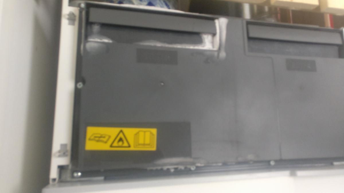

Totaa noin niin niin Tähän vaivaan ei taida olla kuin kesällä armaflexillä tuon koteloinnin vuoraus?!?
Hmm, tämmöistä ei ole koskaan täällä esiintynyt. ??? Meillä menee L- muotoinen putki heti koneelta ylös ja yläpohjalla seinän läpi. Yhteispituus hyvin karkeasti arvioiden ~1.5 metriä.. Putki sisätilan osalta eristetty Armaflexillä ja se pieni taiveosuus IV-matolla/foliovillalla, joka kulkee puhallusvillan seassa. Mietin vain, onko meillä miten eriävät putket/eristeet näissä.
Tämmöistä vastaavaa olen kuullut täällä aiemminkin. Et ainakaan ainoa ole, olenko minä.. Hassuja koneita nämä :P Vaikka ilmasto tämän taustalla ainakin luulisi olevan..
Joskus on ollut jäähilettä suodattimessa, ei muuta. ::)
Itsellä käy myös noin, mutta suodattimessa ei ole jäätä tai mitään. Että eikait tuosta haittaa ole.
Armaflexillä nousu läpihöyryn sulun ja koko putki on armaflexilla plus ersteellä vuorattu. Tuli vaan mieleen tuloilma 50 poisto 47 jos laskisi tulo ilmaa ja poistoa samassa suhteessa tulo 47 ja poisto 44
Tämä esiintyy meillä, joilla Nibe on asuintiloissa, eli useimmiten kodinhoitohuoneessa. Tuo tuloilmasuodattimen kotelo on lähes yhtä kylmä, kuin ulkoa tuleva raitisilma ja sitten tuohon jäätyy sisäilman kosteus. Tuttu näky täälläkin kovilla pakkasilla.
Ja korjaus.. Hmm, se Niben yläkansi tarttis saada tiivistettyä diffuusiotiiviisti, ettei sisäilma pääse sinne taakse.

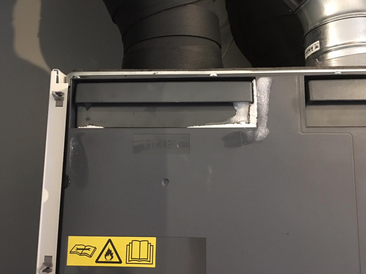

Asentamanne NIBE F470 jäätynyt tuloilman suodatin
Moro!
Onko kenelläkään kokemusta tuloilman suodattimen luukun jäätymisestä pakkasella? (kts. kuva)
Katsoin, että itse suodatin ei näyttäisi olevan jäätynyt umpeen mutta on kylmä kuin Siperian maaperä.
Voiko tähän jäätymisilmiöön vaikuttaa mitenkään?

on.
Nibe F470 , tuloilma , naamapuoli , kondensoitumista/jäätymistä pinnoilla .selaa nibe osioo

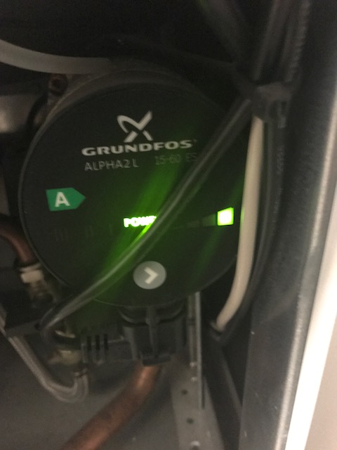

Mikä on oikea kv-pumppu asetus :)
Tästä oli juttua aiemmin, mut ainakin itelleni tää jäi auki. Omani hurraa 100% "suhteelliseen paineeseen" asentajien/tehtaan jäliltä

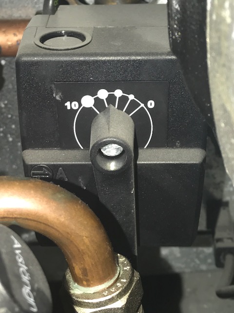

Mahtaako tuo olla oikeassa asennossa?

Entäs tuo Grundfos

Nyt on laitettu tuo toiseksi viimeisin kohta. Entä tuo kuva1, mikä laite se se on ja pitääkö minun mahdollisesti sitä kääntää?
suntti joka säätää menoveden lämpöä. näyttäs olevan kohdassa 'A' = automaatti, eli juuri kuten pitääkin.
