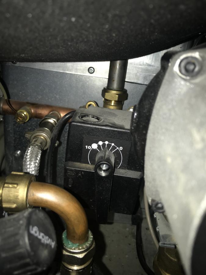

Entäs tuo Grundfos
nibe79 sanoi:
yleensä tuo toiseksi viimeinen tila
Meillä näemmä kanssa viimeisessä asennossa vihreä palkki Grundfossissa. Pitäisikö säätää tuohon toiseksi viimeiseen? Mikä hyöty siitä olisikaan ja pitääkö tehdä muita säätöjä kenties? Tuosta nuolesta ilmeisesti säädetään?
Shuntti lienee meilläkin automaatilla? Näin olen ainakin ennen ollut katsovinani ja nytkin eri asennossa mitä aiemmin.
    61,4 KB · Katsottu: 700

Siikki sanoi:
Siitä nuolesta vaihtaa tilaa ja valinnat pyörii ns. myötäpäivään. Meillä on puolestaan toinen vasemmalta, se jossa on kaksi pylvästä. Tämän oli lattialämmitysfirman asentaja säätänyt.
Opuksen mukaan ihan passeli säätö:
https://www.lämpöpumppuhuolto.com/images/tuotteet/Kiertovesipumput/Grundfos/Grundfos_Alpha2L_asennus_ja%20kaytto_ohjeet.pdf
Tuo ohje on tehty poikkeuksellisen selkeästi ja havainnollistaen, josta jopa itsekin jotain selkoa otin vaikken kiertovesipumppuihin ole perehtynyt ensinkään.. :p
http://lampopumput.info/foorumi/index.php/topic,26330.0.html

Kiitokset!
Linkeistäkin löysin:
Savustaja sanoi:
Sulla näyttää olevan vielä tämä sama kiertovesipumppu kuin mulla. 1-kerroksisen lattialämmitystalon oikea asetus on tuolla oikealla puolella se toiseksi korkein palkki.
Ilmeisesti oli nyt meillä vaihtoehtoinen asetus päällä. Vissiin lämmityksen heikkenemisestä huomaa jos tämä nykyinen ei ole riittävä? En hyödyistä tiedä, sähkö? mutta mennään suositusasetuksella tietenkin.

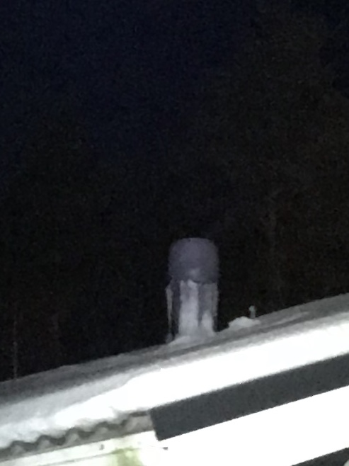

Jahas, taas Vilpe jäässä kun tehostetulla ilmanvaihdolla alkaa kertyä huurua ikkunoihin saunoessa ???
Pidempi pakkasjakso täällä, mutta ihmetyttää tuo silti. Pitäneekö jäteilmaputken eristeitä tarkastella kesällä. En tiedä muistanko väärin, että tuolla olisi ollut vain pelkkä villa rautalangalla ilman foliopintaa. Millaisia ratkaisuja teillä?
Puolikkaan talven 2016 ja vuoden 2017 kaikki toiminut moitteettomasti joten vähän tämä mietityttää. Kävin kurkkimassa metsän puolelta huonossa valossa ja aika jääköntti tuntuu olevan. Kompura pois pelistä nyt ja annetaan lämpimän ilman sulattaa.
Meillähän tahtoo vetää vähän pakkaselle jäteilmaa normaalistikin, joten siinäkin varmaan yksi syy. Ilmanvaihtoa vähän tehostettu, mutta vessassa alkaa olla jo sellainen humina ettei enää sekään ole vaihtoehto.
    62,4 KB · Katsottu: 511

Tuntuu että ajastaan jäätää kyllä normaalillakin, mutta ehkä ehtii sulaa kun ikkunat ei ole huurussa ja ikkunan raoista tuntuu ”vetoa” hiukan. Nyt pitkä pakkasjaksojin tosiaan, varmaan vaikuttaa sekin.
Edit: villaa siis välipohjan puolella olevassa jäteilmakanavan eristeenä käytetty. En tiedä onko mitenkin tyypillinen ratkaisu.
Täälläkin on jo (liian) pitkään ollut kipakat pakkaset. Meillä ei ole nyt tehnyt tuota ”jääpalloefektiä” hatulle, mitä yksi talvi.
Meillä on jäteilma jatkuvasti nyt n. -5°C, mutta ei se haittaa Niben toimintaa jos höyrystin ei vain jäädy tai vaikuta muuten laitteen toimintaan. Tuo kireän pakkasilman absoluuttinen kosteus on olematon ja Nibe hengittää nyt kylmää, mutta kuivaa ilmaa. Näkyy varsin sulatteluina tms. jos johtuisi tuosta.
Aivan en päässyt hajulle, mutta tuossa putkieristeessäkin tulee olla se höyrynsulku. Siis se folio siinä pinnalla, silloin kun käytetään villaeristettä. Kondensoi mutten herkästi putken pintaan ja valuu siitä jonnekkin.. :-X
Tämmösillä pakkasilla kyllä pieniä viluja tuntee ikkunoiden pielistä, nurkista, yms. Normaalia tällä säällä.
Edit: Itse en ole kokenut, että ilmanvaihdon tehostaminen auttaisi kun on säädöt tehty oikein. Taitaa vain mökki viilentyä nopeammin tällä säällä jos käyttää tehostettuja ilmanvaihtoja.. :) Toki meilläkin hetki pidetään puhuria päällä kylpemisen jälkeen.

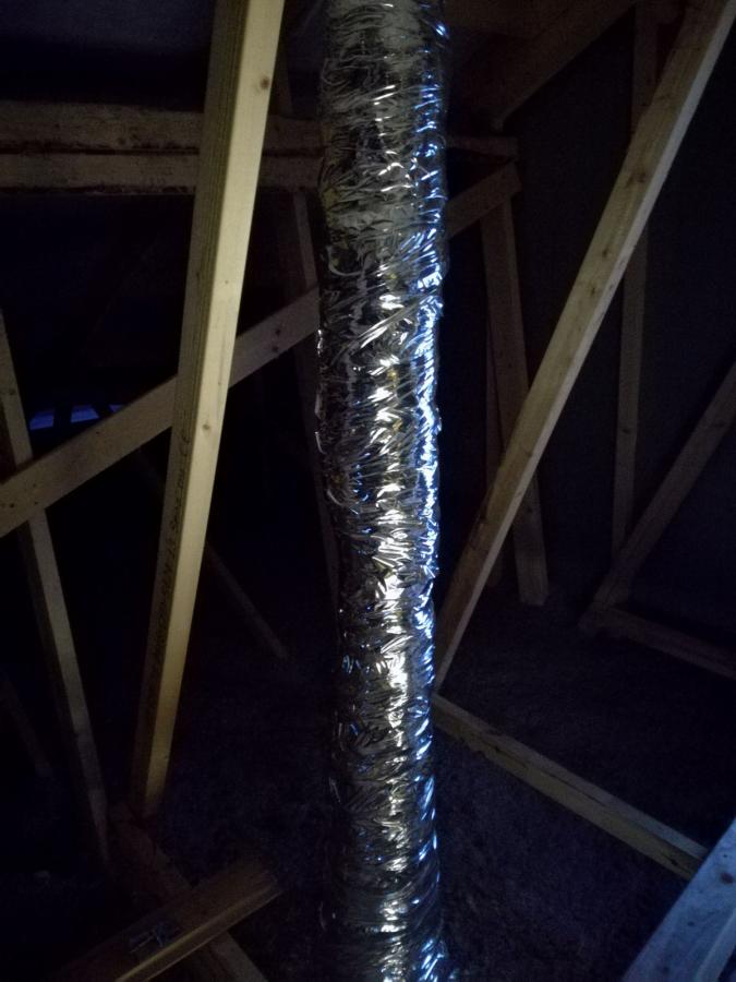

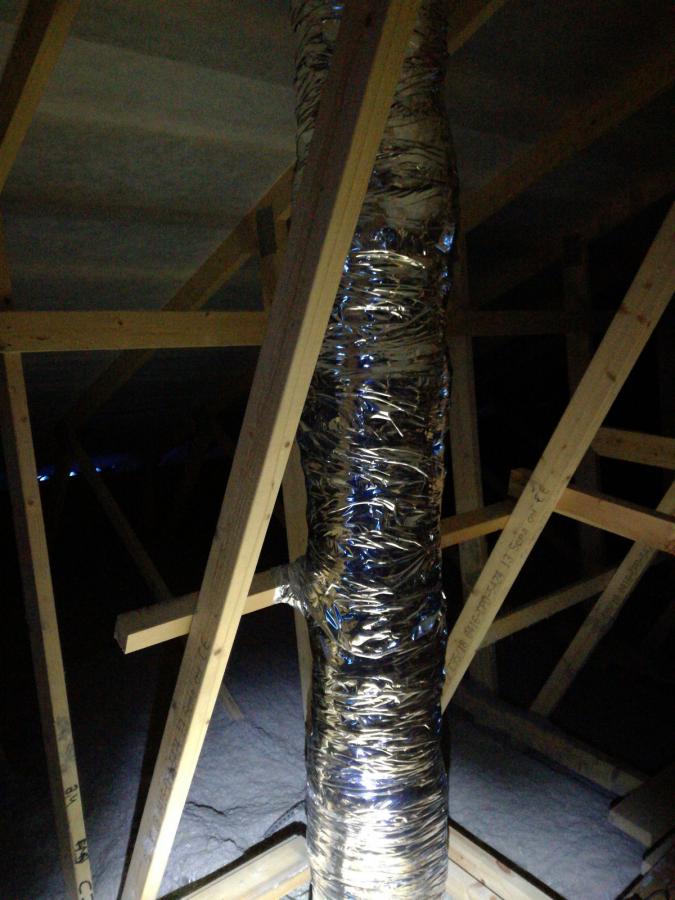

Tuolleen punoin itse putkimiehen suosituksesta.

Mites muuten eristyksessä, onko syytä teipata ilmansulkuun saakka tuo vai riittääkö villan päältä? Mielellään ei toki villoja alkaisi kaivelemaan, mutta jos tarpeen niin toki sen voi tehdä.
Savustaja
PILPin jäteilmakanava pitää olla eristetty diffuusiotiiviisti myös siellä yläpohjatilassa ja yläpohjan höyrynsulusta vesikattoon (aluskatteeseen) saakka liitokset teipattuna. Siellä yläpohjatilassa (tunnetaan myös nimellä ullakko-ontelo, lehdistössä: välikatto, välipohja) on käytännössä ulkoilmaa ja kesällä / syksyllä se kondensoi kylmän jäteilmaputken pintaan, mikäli pääsee sinne. Vrt. olutpullo jääkaapista terassin pöydälle. Putken pinnalta se kondenssivesi valuu yläpohjan höyrynsulun päälle, kastelee villat ja saattaa liuottaa siitä läpiviennistä teippaukset, jos teipillä tehty.
Ja Siikki: F470 jäteilmaa ei pidä pyrkiä vetämään pakkaselle. Pienemmällä ilmavirralla ja / tai matalla poistoilman lämpötilalla se sinne painuu, mutta ei ole mikään tavoite. F750 on sitten oma lukunsa. Ei siitä sinänsä haittaakaan ole, vaikka se 2 -3 astetta pakkasella olisikin, kun sisäilmakin on yleensä niin kuivaa, että kastepiste on alle tuon höyrystimen / jäteilman lämpötilan.

Jotenkin en ole kehdannut lähteä kaivelemaan noita villoja jäteilmakanavan ympäriltä, varmaan pelkään rikkovani höyrynsulun... Ihan uusi maailma noiden kanssa, mutta varmaan pitää kesemmällä tuo projekti ottaa ja laittaa tuota IV-mattoa putken ympärille ja teipata alumiiniteipillä kiinni höyrynsulkuun. Gyprocin ympärillä ei olekaan tilaa, siitä tuntuu putki tulevan suoraan läpi.
