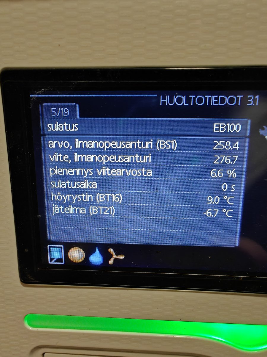

Laitappa mielenkiinnosta kuva sulatuksen tiedoista. Eli Huoltotiedot 3.1. ja sieltä sivu 5/17. Jotain hämärää että päästää noin alas tuon poistoilman. Itselläni sulattaa kun poistoilman nopeus laskee 10%.
Antoiko ennen kalibrointia mitään ilmoitusta. Itsellänikin aikoinaan puuttui kalibrointi ja yli 1 arvo aiheutti ”vikaa sulatuselementissä” hälyn.
Tässä kuva, ottohetkellä kompressoritaajuus 77, poistoilma 21,1 c, ulospuhallusilma -6,7 c, höyrystin 8,9 c.
Ei antanut hälytyksiä, muistutteli vain, että BS1 on kalibroimatta.
katso liitettä 102662
Jotain mätää tuossa on, jos höyrystin on +9C, kompressorin käydessä pitäis laskea pakkaselle varsinkin noilla taajuuksilla, ja yleensä höyrystin on asteen pari kylmempi kuin jäteilma, joka sulla kuitenkin on -6.7C. Anturivika höyrystimen lämpöanturissa?
Sulatuksen pitäisi alkaa kun ilmanopeusanturin lukema laskee 10% viitearvosta. Mutta jos arvata saa niin voisiko olla ettei ala jos höyrystin ei mee pakkaselle. Ja sen takia jäätyy tukkoon ja ilmavirta laskee.
Laitas käppyrää vaikka kompressorin taajuus, höyrystin ja ulospuhallusilma samaan.
Tässä eilisen käyrä näistä kolmesta eli kompressorin taajuus, höyrystin (BT16) ja ulospuhallusilma (BT21) Käytännössä koko ajan on höyrystin lämpimämpi kuin ulospuhallusilma. Tänään aamuyöllä oli ulospuhallusilma -27C ja höyrystin 3,9 C. Ilmanopeusanturi 70 m3 eli kenno ilmeisesti mennyt jäähän taas.
