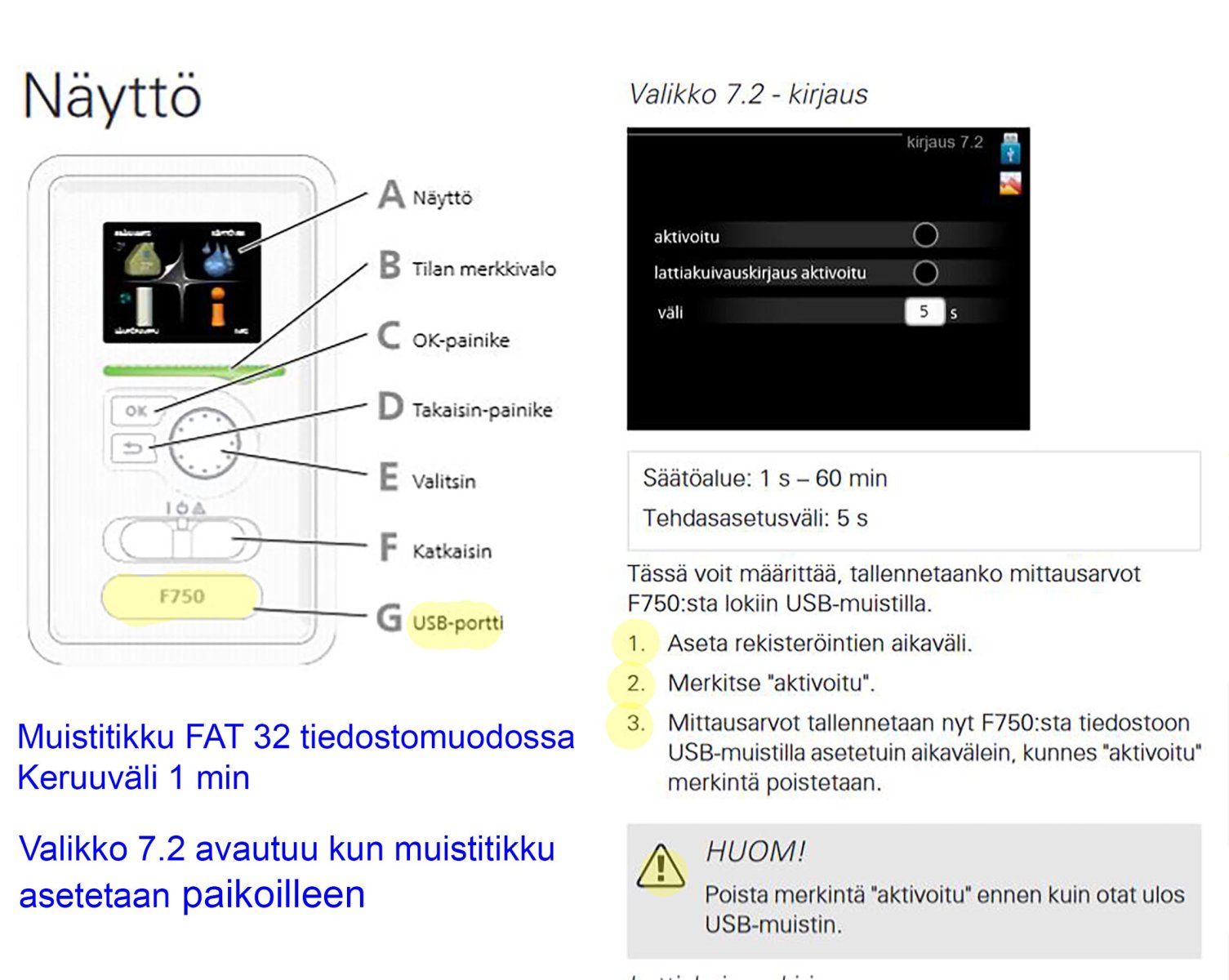

Nibessä on mahdollisuus kerätä mittaustitoja muistitikulle.
Tökkää tikku koneeseen ja loggaa tietoja:
- Vuorokauden ajan siten että siihen osuu vähintään yksi sellainen suihkujakso että lämmin vesi loppuu ja laita sitten loggaus tänne niin eiköhän ongelma ala selvitä
- Oheisessa kuvassa tarkemmat ohjeet
    182,3 KB · Lukukerrat: 142

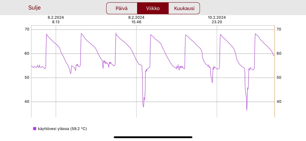

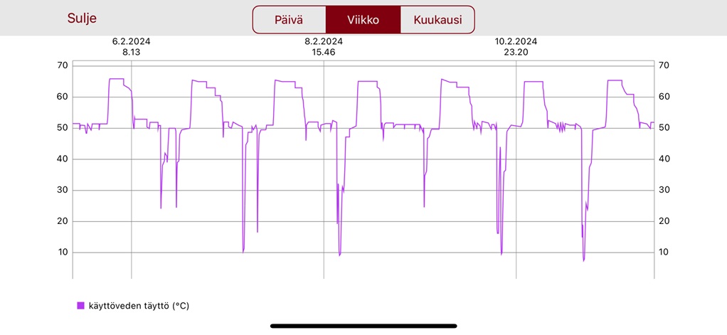

Saahan F750:stä ulos ne käppyrät miten on varaajan yläosa ja alaosa kehittynyt. Vaikka tuo uusi MyUplink on ihan surkea, saa sieltäkin tuon kun kaivaa sen reilu parikymppiä lompakosta, että saa historiadatan.
Ei näitä kannata arvailemalla hoitaa, kun koneesta saa ulos faktatietoakin.
Moiset löysin softasta.
Nyt on myös asentaja nibeen yhteydessä aiheesta.
    68,2 KB · Lukukerrat: 186
    58,3 KB · Lukukerrat: 183
Siinä lukee vaan käyttövesi. Eli en osaa vastata. Pitää katsoa vaikka tuolta softan kautta ensi kerralla kun loppuu.
Katso sieltä koneen Info valikon kautta, mistä löytyy tarkemmat tiedot. Taitaa olla 18 sivua anturitietoja, mutta sieltä löytyy kyllä alaosan ja yläosan lämpö. Mutta kannattaahan tuo vehje lyödä Uplinkkiin tai MyUplinkkiin kiinni.
Aika rajusti saa lotrata, että tommoset dipit saa aikaiseksi. Kylmän ja lämpimän putkien ristiinkytkentä voisi myös luoda tuollaisen kuvion. Kattilan yläosaan tuleva kylmä korvausvesi romauttaa anturin mittaaman lämpötilan, mutta kun vedentulo lakkaa ja kylmä kerrostuu kattilan pohjalle, niin lämpö nousee nopeasti takaisin "normaaliin".
Onko talossa lämpimän käyttöveden kierto? Epäilyttävän nopeasti ja tasaisesti korotuksen jälieen lämpötila alkaa laskea. Tai sitten graafi vain piirtää sen noin. Tuo mitä @Insinyymi myös heittää voisi teoriassa olla mahdollista.
Nimittäin tässä esimerkiksi meidän tämän aamun suihkut... emänä teki pitkän kaavan mukaaan hiusten pesun. Mutta varaajan yläosa ei notkahtanut mihinkään, vaikka täyttö meni viileäksi. Ja myöskin, että kun lämpötilaa on nosteltu yöllä, niin ei se heti lähdä mainittavaan laskuun.
Että kyllä tässä @Nollakaks voi olla, että teillä on joku asennushäiriökin, kuten yllä mainittu.

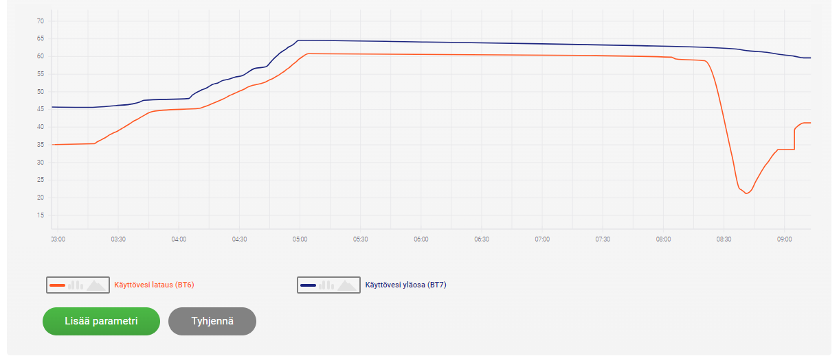

Skaalasin aiemmin olleet BT6 ja BT7 trendit päällekäin, mistä näkee paremmin varaajan toiminnan.
Aika-akselin skaalaus antaa harhaanjohtavan käsityksen varaajan jähtymisnopeudesta

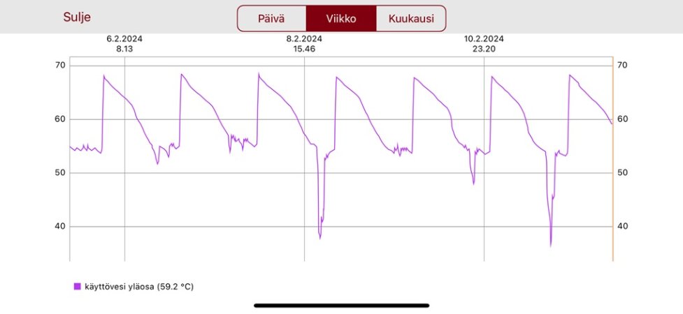

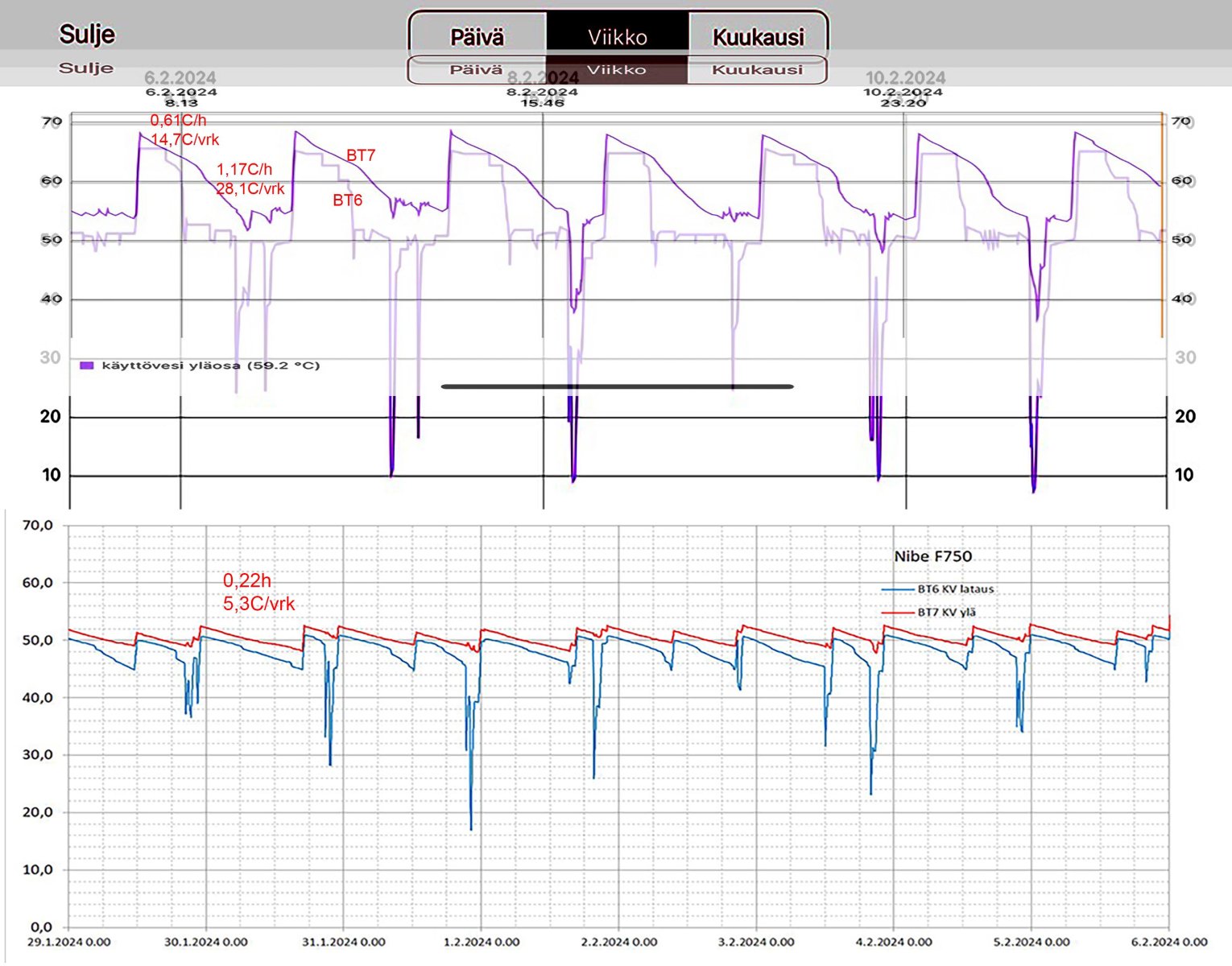

Kunpa saisi muistitikulle kerättyä mittaustietoa, niin voisi paremmin tutkia syy-seuraussuhteita.
    167,4 KB · Lukukerrat: 129
Yritän tässä löytää muistitikun kunhan kotiin taas joskus kerkiän niin saa dataa sitten.

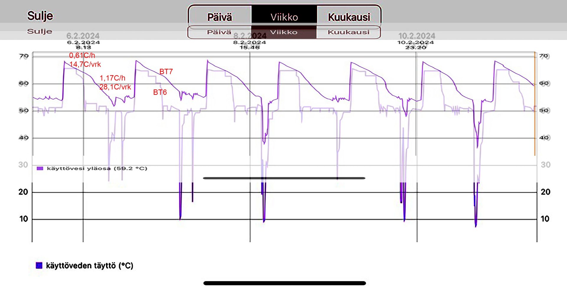

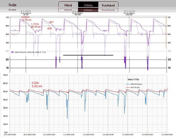

Tutkin erään lähistöllä olevan (Sarvilahti) F750 koneen käyttöveden käyttäytymistä
Oheisessa kuvassa on Nollakaks'n ja Sarvilahden koneiden käyttöveden käyttäytyminen.
Kummatkin trendistöt on skaalattu samaan kokoon joten ne ovat siltä osin verrattavissa toisiinsa.
Havaitaan että Nollakaks'n koneen BT7 jäähtymisnopeus on viisinkertainen verrattuna Sarvilahden koneeseen
Nollakaks'n kone käy tosin jonkinverran kuumempana mutta sillä ei näytä olevan suurtakaan vaikutusta.
Lisäksi havaitaan että myös Sarvilahden koneen BT6 (lataus) käy 20 -30C lämpötilassa mutta kertaakaan ei BT7 (yläosa) lämpötila ole notkahtanut paria astetta enempää.
Tästä voidaan päätellä että lämmin vesi ei ole kertaakaan loppunut.
Lisäksi trendeistä voidaan päätellä että Nollakaks'n koneessa on todennäköisesti käyttöveden kierto.
Käyttöveden kierto "tappaa" usein lämpöpumpun hyvän toiminnan.
Nyt pitää selvittää, onko kierto ja jos on niin miten sen vaikutus saadaan mahdollisimman pieneksi.
    275,3 KB · Lukukerrat: 119

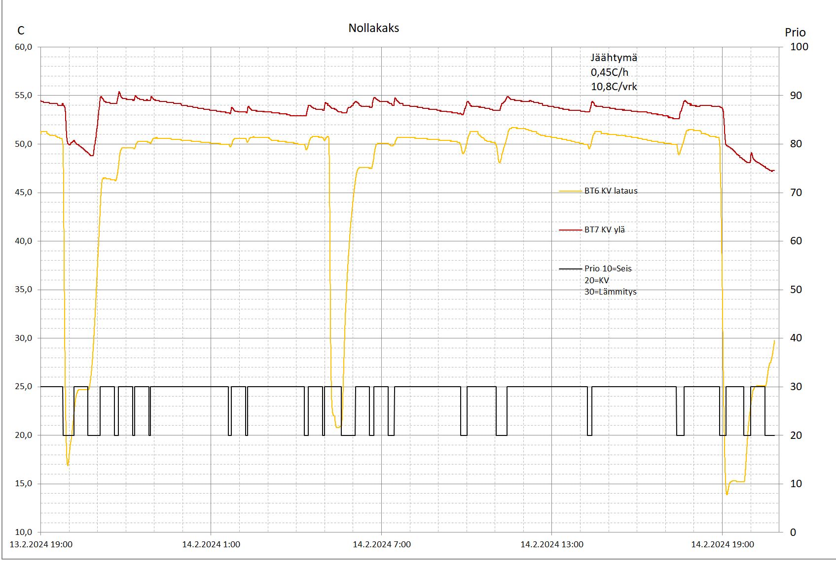

Noniin. Tässä on nyt liitetiedostoina niben elämää noin vuorokauden ajalta. Eilen iltasella kaksi henkilöä suihkussa, tänään aamuyöstä yksi. Ja tänään joskus iltapäivällä yksi. Jos näillä nyt mitään merkitystä on tuon hämmentävän koodikielen tueksi. o_O
EDIT: Jaa ei sitten. Ei näemmä voi laittaa tekstitiedostoa tai .rarria.
Nyt on tutkittu loggausta, pari havaintoa
- Varaajan jäähtymisnopeus oli 0,45C/h = 10,8C/vrk, oli nyt selvästi pienempi kuin edellisessä kuvassa. Syynä todennäköisesti se että varaaja lämmitettiin nyt 55C:een verrattuna edelliseen 69C.
- Kuvasta voinee päätellä että on käytössä kV-kierto, koska kone tekee pieniä KV- lämmitysjaksoja varsin usein ja mittaus BT6 "räpeltää".
- Tuntuu siltä että varaaja on BT6 mittauksesta alaspäin KV-kierron viileän paluuveden lämpötilassa.
Tämä syö varaajan lämpökapasiteettia.
Rakennekuvan mukaan mittaus BT6 on n. 1/4-osa korkeudella varaajan korkeudesta
Yritähän selvittää onko siellä KV-kierto
KV-kiertoa säätämällä voi saada paljonkin aikaan.
Sinulla oli jäänyt loggaukseen keruuväliksi tehdasasetus 2s, meinas tietsikka ruveta tökkiin 19000 rivin Excelin kanssa.
Tällaisiin tutkimuksiin riittää hyvin 1 min keruuväli.
    278,3 KB · Lukukerrat: 122
Juu minäpä kyselen kun ollaan yhteyksissä asentajan kanssa taas lähipäivinä. Kiitos tästä avusta!
Vielä siitä mitä loggauksesta ilmeni
- Nollakaks' kone teki käyttövettä n. 17 kertaa/vrk
- Sarvilahti'n kone tekee käyttövettä n. 2 kertaa/vrk
- Muuten Nollakaks'n kone näyttäisi käyvän asiallisesti
