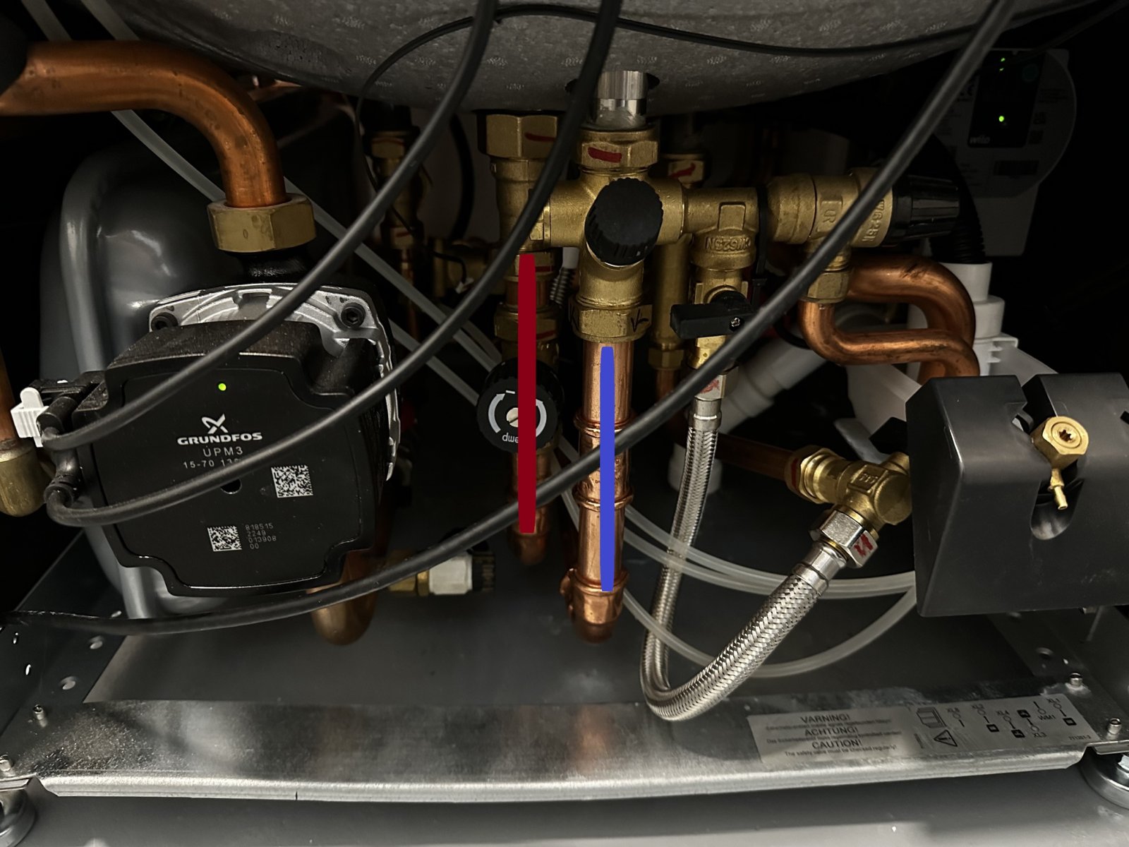

Ymmärsit oikein, jos putket on oikein niin yläosasta se lämmin vesi otetaan. Eli lämmintä pitäisi riittää niin kauan kunnes yläosan lämpö tippuu. Mutta sittenhän ollaan taas askeleen edempänä kun katsot ne putket.

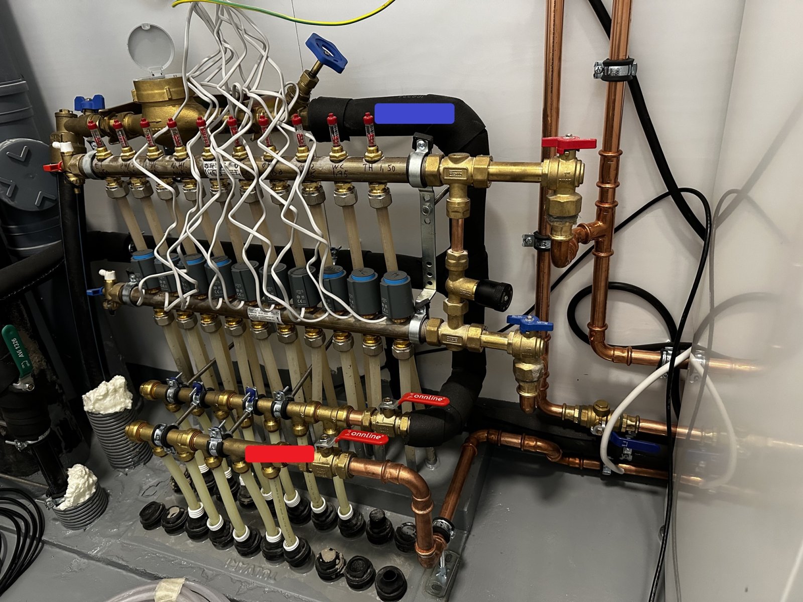

XL3 ja XL4 näyttäisi olevan oikein asennettu.

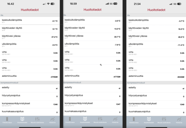

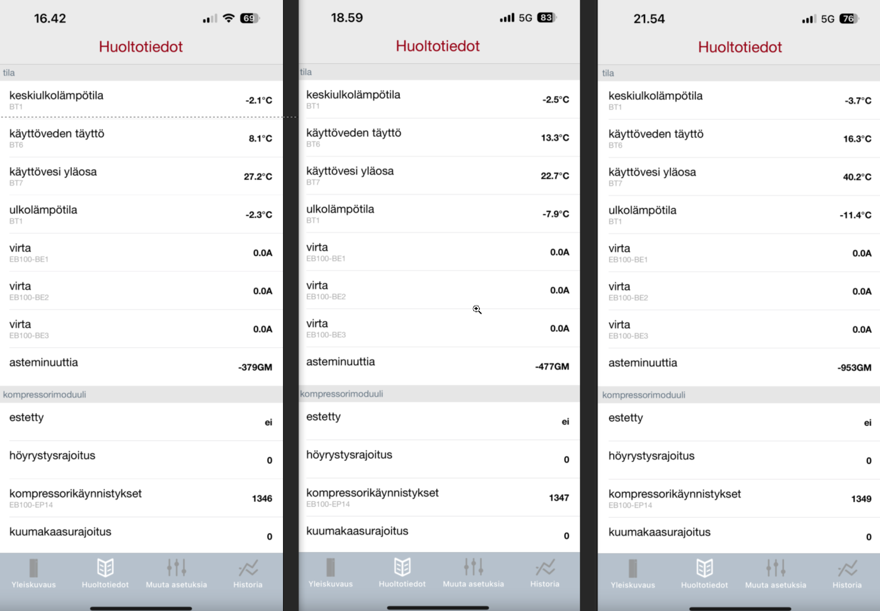

Pisti silmääni omituisuuksia kun vertasin noita kolmea lähettämääsi kuvaa. Ensinnäkin, kahden tunnin päästä koiran pesusta asteminuutit miinuksella paljon enemmän, vain yksi kompressoristartti mahtuu tuohon aikaan, käyttövesi BT7 jäähtynyt vielä lisää, mutta BT6 hieman noussut. Iltaan mennessä kun vaimo on saatu puhtoiseksi, on jollakin kaavalla kahdella kompurastartilla saatu BT7 jäämään 40,2 asteeseen suihkun jälkeen, BT6 hieman korkeampi, mutta kovin kylmä, mutta asteminuutit aivan kuralla. Pitäisi sallia vastuskäyttö ja asettaa tuo asteminuuttiraja pienemmäksi, tai jos vastukset sallittu aja asteminuuttirajat ok, niin tutkia lämpeneekö vastuksilla, tuleeko vastuksille sähköä jne.

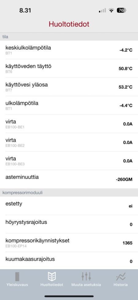

Pistätkö vastaavan kuvan, vaikka ensimmäisenä aamusta, ennekuin kukaan on käyttövettä käyttänyt?
Mielestäni tuossa kaksi erilaista puutetta, toinen on veden nopea jäähtyminen, pumpusta riippumatta, ei se kuitenkaan ehdi lennosta vettä lämmittämään. Ja toinen on tuo olematon lämmitysnopeus.

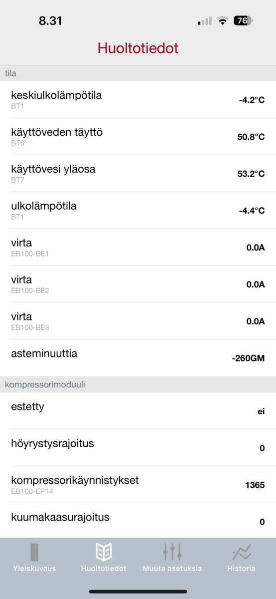

Tuosta
    57,9 KB · Lukukerrat: 123
muistelisin kyllä että nousi. Mutta varmaan jäähtynyt iltaan mennessä
Ei sen ilman kulutusta pitäisi jäähtyä merkittävästi iltaan mennessä. Luokkaa 58-60C ainakin pitäisi olla jos aamuyöllä on lämmitetty 65C.

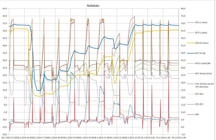

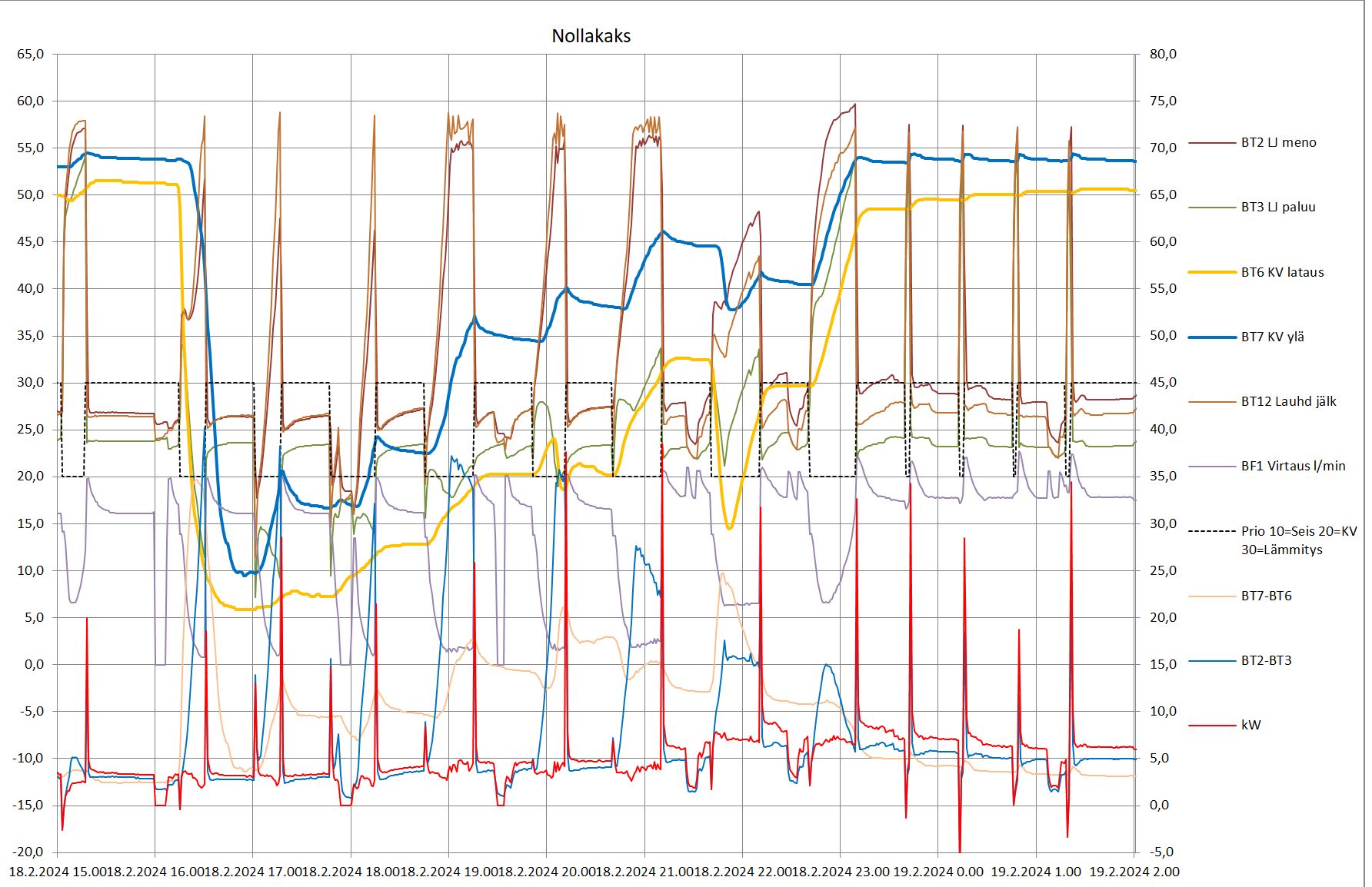

Jos tarkkoja ollaan niin lämmitysaika oli n. 8h, mistä varaajan lämmitykseen (9,8/5,9C -> 53,8/50,4C ) kului 3h 11min ja talon lämmitykseen 4h 51min.
Lisäksi tähän aikajaksoon sisältyi yksi aika reipas KV kulutus.

Mutta se 30min lämmitysjakso on beeberistä just kun huonolla tuurilla siihen osuu sulatuskin jolloin töitä ei paljoa tehdä.
Tämä! Itseltäni poistin tuon vuorokäytön käytöstä, kun tuntui että vehje, tosin erimerkkinen, ei meinannut saada KV kuumennusta päätinkiin ollenkaan. Nyt asetuksina priorisointi käyttövedelle, pyynti 59 astetta ja kone tekee sen yhtä soittoa, sen jälkeen tuntitolkulla saa lämmittää tupaa. Pieni notkahdus tulee lämpöihin KV:n teon aikana, mutta paljon pienempi, kuin silloin kun vuorokäyttö oli aktiivinen. Tahtoi käydä niin, että kun oli KV:tä tehnyt tuli jo sulatuksen aika, ja se söi puskurivaraajasta jo valmiiksi jäähtynyttä vettä. Pumpulla meni sitten aikansa että sai takaisin sulatukseen menneen lämmön eikä kauheasti saanut kirittyä lämmitysvajetta kiinni, kun taas tuli aika tehdä lisää käyttövettä.

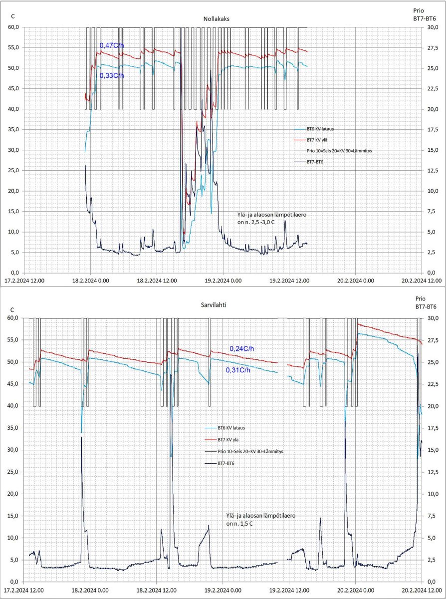

Kyllähän tuo näyttää ajan kanssa saavan tuon varaajan lämpöiseksikin. Olikos tuo virtaama suihkusta mitattu ämpäri/sekuntikello menetelmällä? Olisiko mahdollista, että vesiverkoston paine on niin suuri, että saa menemään sekoittajasta läpi enemmän kuin tuo 12,5l/min ja samalla varaajan kerrostuman sekaisin isolla korvausvesivirtaamalla?
Tuosta kuvasta kun mittaa pari edustavaa jäähtymisjaksoa saadaan jäähtymäksi 0,23 - 0,33C/h
Tämä on samaa suuruusluokkaa kuin Sarvilahti'n talossa ja n. puolet verrattuna Nollakaks'n taloon.
Kolmen hengen talous, lauantai-iltana oli lisäksi pari kakaraa saunomassa, mutta ei taida vielä ton ikäiset pidemmin suihkutella. Kelit oli niin lämpimät että lisävastukset estetty (rajana -15C), eli kompuralla tehty kaikki toi lämmin vesi.
Seuraavassa on verrattu Nollakaks'n ja Sarvilahti'n varaajien lämpötilojen käyttäytymistä.
Nollakaks
- Yläosa jäähtymä 0,47C/h
- Alaosa 0,33 C/h
- Ylä- ja alaosan välinen lämpötilaero on n. 2.5 - 3,0 C
Sarvilahti
- Yläosa jäähtymä 0,24 C/h
- Alaosa 0,31 C/h
- Ylä- ja alaosan välinen lämpötilaero on n. 1,5 C
Mitähän näistä voi päätellä
- Toinen jäähtyy selvästi nopeammin, mikä sitä jäähdyttää? Hyviä arvauksia tarjolle??
- Lisäksi havaintona että kummankin varaajan lämmitys toimii hyvin, siinä ei ongelmia.
