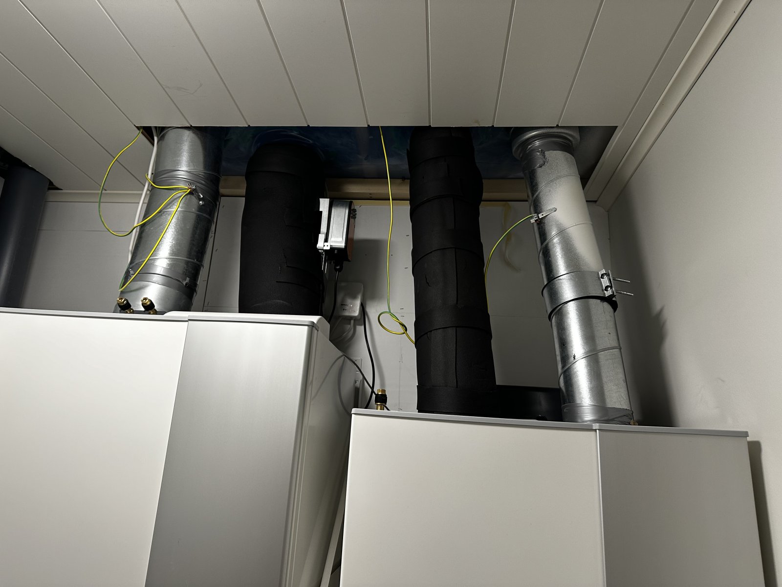

Nibe F750 lämmin vesi loppuu.

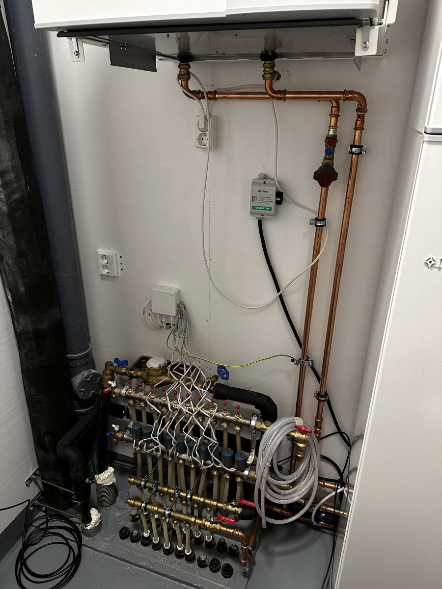

Siinä on kuvaa jos ne osaa kertoo paremmin kun minä. Vai voiko se kenties olla niben sisällä?

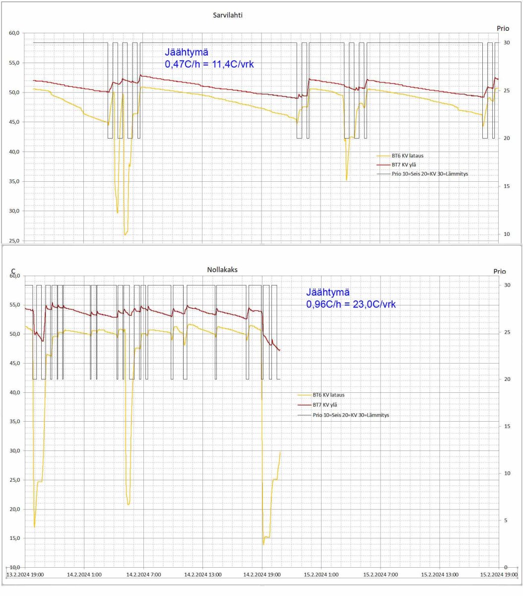

Vielä siitä mitä loggauksesta ilmeni
- Nollakaks' kone teki käyttövettä n. 17 kertaa/vrk
- Sarvilahti'n kone tekee käyttövettä n. 2 kertaa/vrk
- Muuten Nollakaks'n kone näyttäisi käyvän asiallisesti
Eiköhän tämä selity enemmän sillä, että Nollakaks'n talon pinta-ala on miltei kaksinkertainen Sarvilahti'n verrattuna, eli kone joutuu imemään varaajasta enemmän lämpöä lattioiden lämmitykseen.

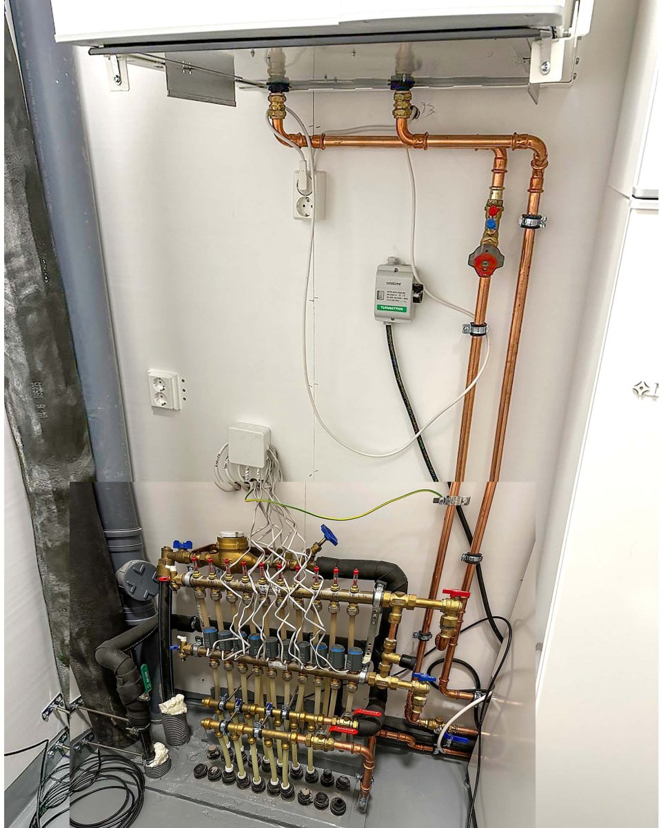

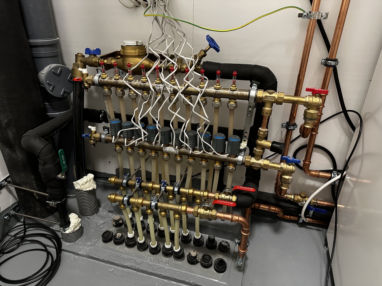

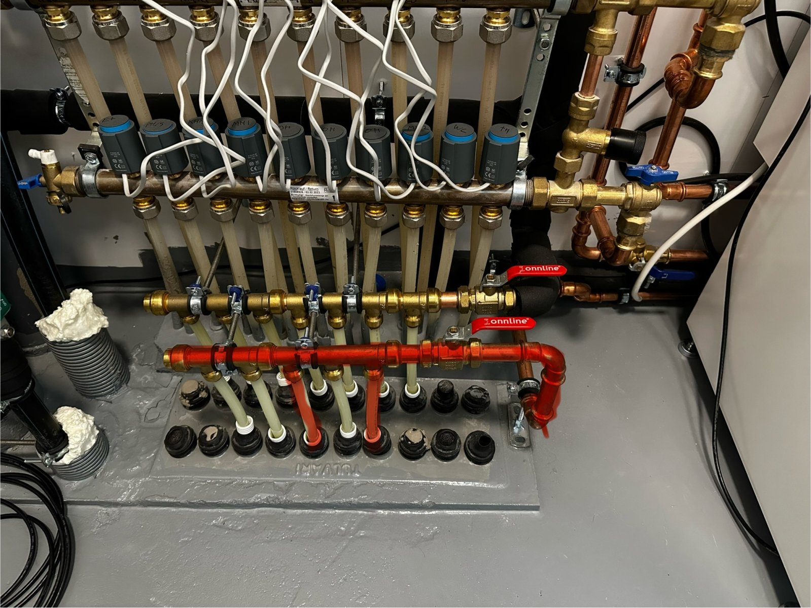

Ei näy kuvissa minkäänlaista kv -kiertosysteemiä. Ihan näyttäisi olevan kytketty kuumavesi nibestä suoraan jakotukkiin.
Ei näy ei näy
Mutta miksi KV-varaaja käyttäytyy ikäänkuin siellä olisi KV-kierto??
Kun lämmintä vettä ei ole käytetty vähintään tuntiin, niin mittaa tai käsin tunnustele
kuumavesitukista lähtevien putkien lämpötilat että ovatko saman lämpöisiä vai poikkeaako toisistaan?

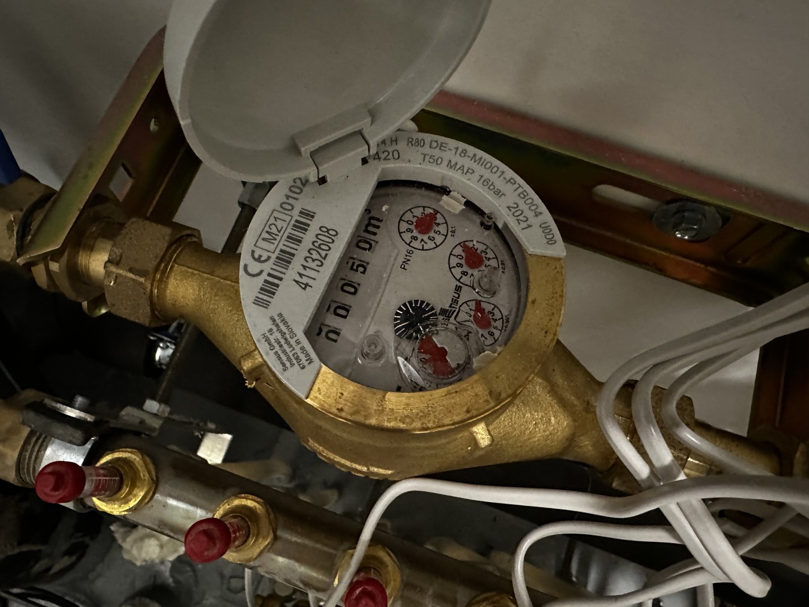

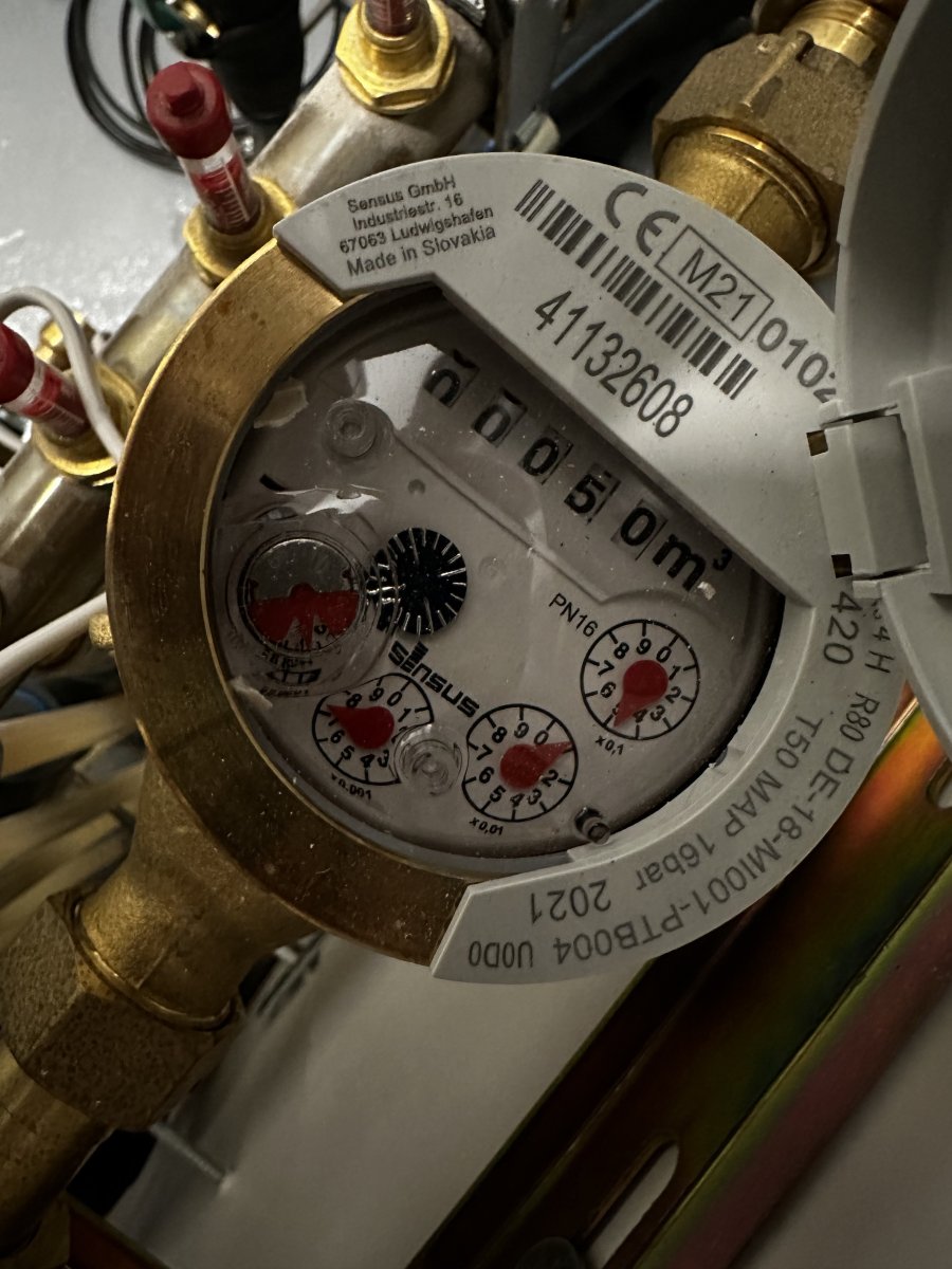

Vesimittarin lukema nyt 50m3, millainen lukema mittarissa oli marraskuussa taloon muutettaessa?
Ei näy ei näy
Alright. Ei mitään hajua lukemista marraskuulta.
Ainoa kuuma putki on tuo punaiseksi värjätty putki ja siitä kaksi letkua jotka värjätty.
    348,7 KB · Lukukerrat: 184
Nyt pitäisi selvittää minne ne menee?
Mitä kuluttajia on minne menee kuuma vesi? Löytyykö viisi kuuman veden kuluttajaa?
Voiko sieltä kuluttajien päästä päästä toteamaan putken lämpötila?
Löytyykö talosta LVI-kuvaa?

Kerro mitä vesipisteitä sinulla on talossa? Esim. Wc-hana, keittiöhana, toinen wc-hana jne?
2 suihkua, wc-hana, kodinhoitohuoneen hana, vesipiste talon ulkoseinässä ja tallin ulkoseinässä, hana tallissa (vesivaraajalla), keittiön hana. Tietysti sitten astianpesukone, pyykinpesukone..
2 suihkua, wc-hana, kodinhoitohuoneen hana, keittiön hana. Näihin menee ilmeisesti sekä kuuma että kylmä vesi = 5 kpl
Astianpesukone, pyykinpesukone, Kumpaan nämä on kytketty, kuumaan vai kylmään?
Vesipiste talon ulkoseinässä ja tallin ulkoseinässä, hana tallissa (vesivaraajalla), Näihin menee ilmeisesti vain kylmä vesi.

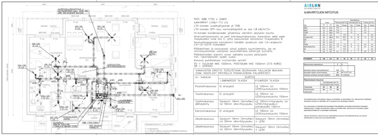

"Löytyy LVI kuvia mitä yrittänyt tässä tulkita"
Ota kopio tai kuva ja laita tänne
Vesimittarin alalaidassa on pieni "pylpyrä", pyöriikö se koko ajan vai vain silloin kun vettä käytetään.
Ota uusi kuva vesimittarista
2 suihkua, wc-hana, kodinhoitohuoneen hana, keittiön hana. Näihin menee ilmeisesti sekä kuuma että kylmä vesi = 5 kpl Kyllä
Astianpesukone, pyykinpesukone, Kumpaan nämä on kytketty, kuumaan vai kylmään? Siinä uskossa, että vain kylmä.
Vesipiste talon ulkoseinässä ja tallin ulkoseinässä, hana tallissa (vesivaraajalla), Näihin menee ilmeisesti vain kylmä vesi. Kyllä.
Vesimittarin alalaidassa on pieni "pylpyrä", pyöriikö se koko ajan vai vain silloin kun vettä käytetään. Vain vettä käytettäessä.
Liitteenä fotoja.
    417,1 KB · Lukukerrat: 145
    301,2 KB · Lukukerrat: 141
    249,2 KB · Lukukerrat: 153
    161,8 KB · Lukukerrat: 156

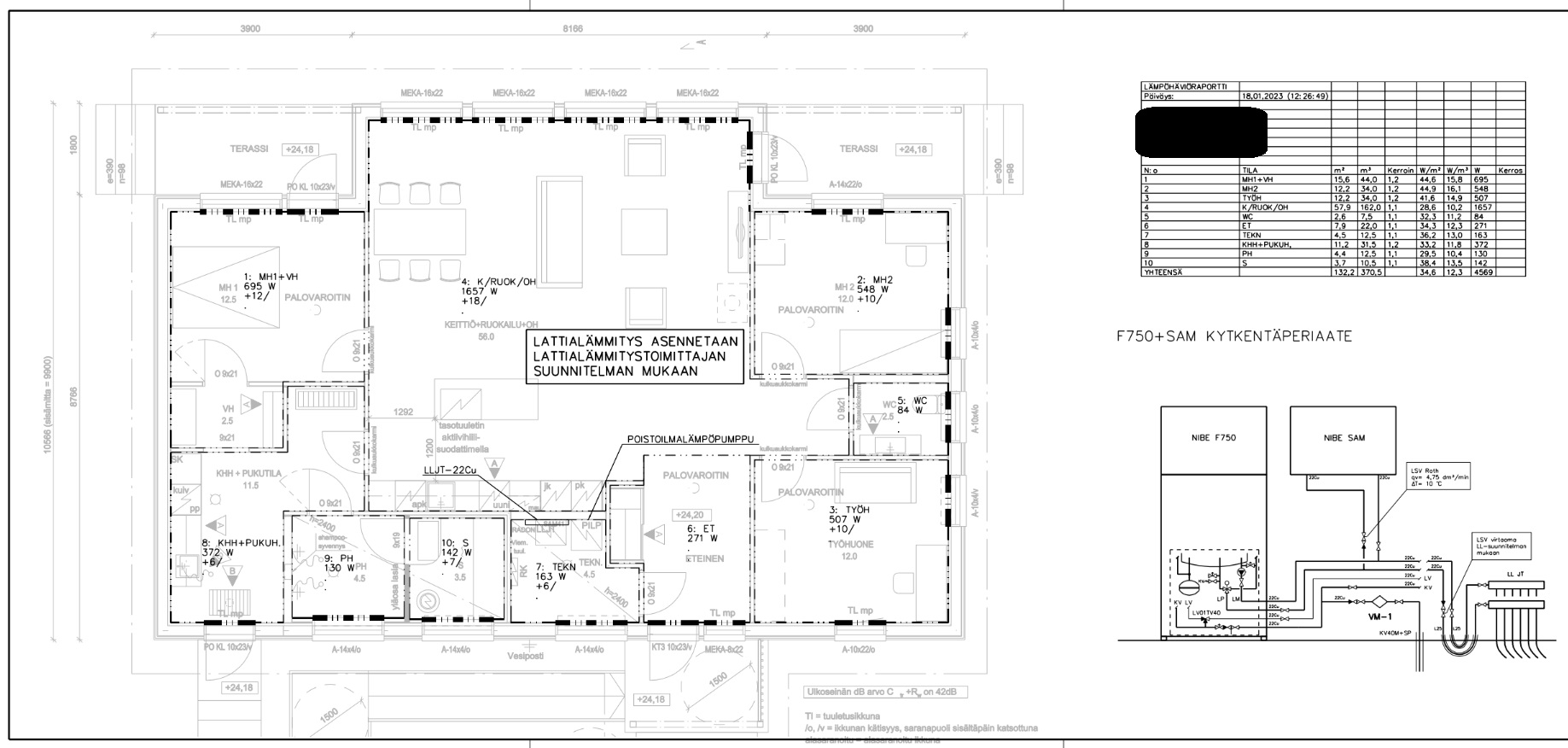

Tutkiskelin vesijohtopiirustusta mutta minulle ei ainakaan tullut uusia ajatuksia.
KV-kiertoa ei sinne ainakaan oltu piirretty.
Kaksi vesimittarin kuvaa oli otettu n. vrk välein ja tänä aikana oli vettä kulutettu n. 200 litraa - on normaali kulutus.
Tee tämä uudestaan ja varmista että vettä ei ole käytetty ainakaan tuntiin.

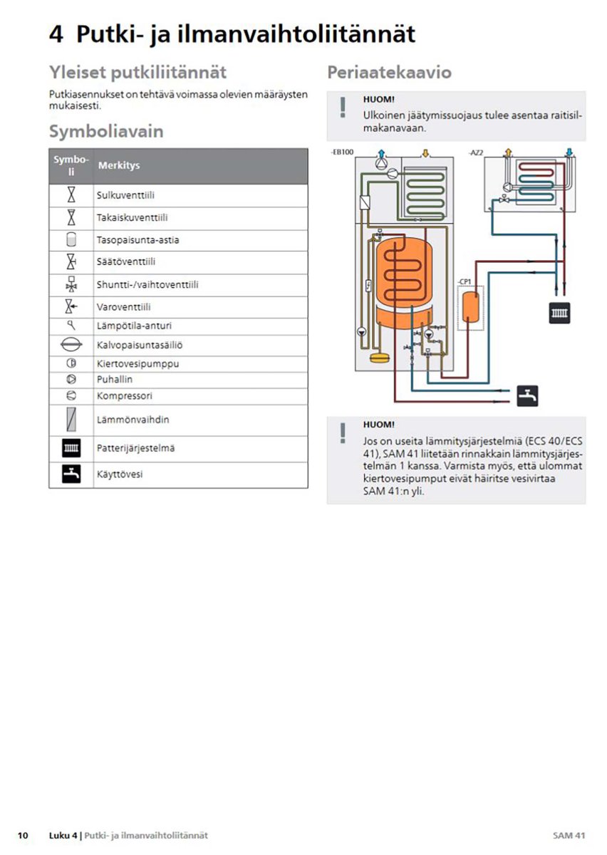

Seuraava tehtävä on tutkia SAM'n vaikutus systeemiin ja onko se kytketty oikein?

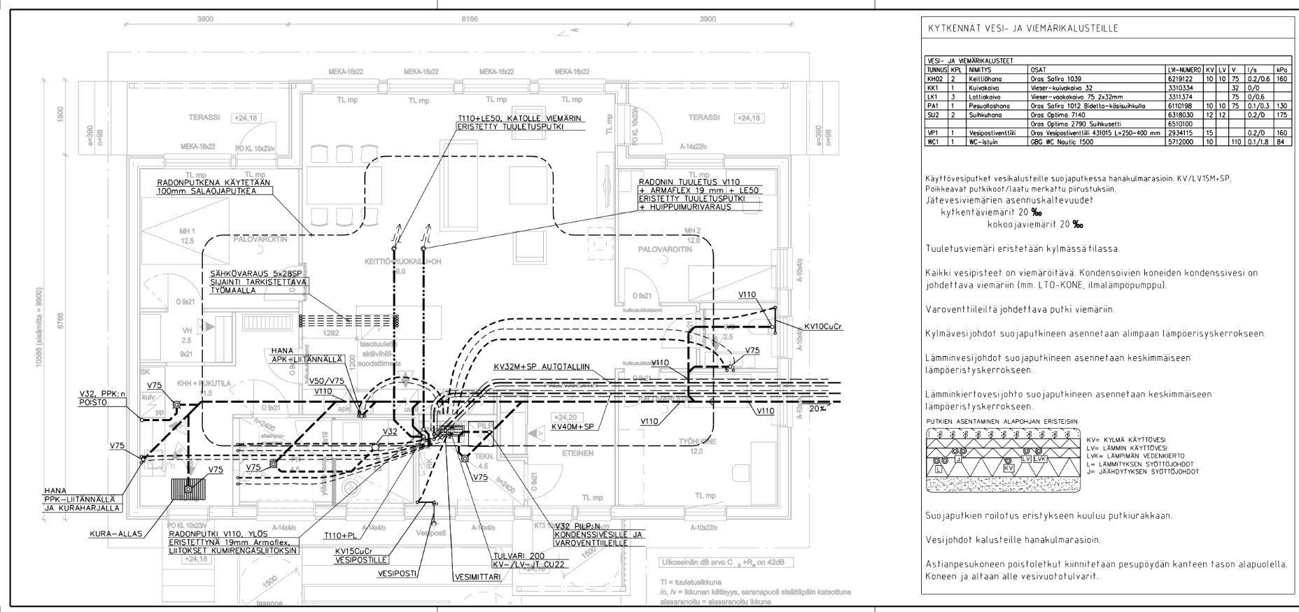

Kuvassa on piirretty kolme putkea oikeanpuoleisen seinän läpi. Menevät autotalliin?
Yksi on viemäri ja kaksi on kylmiä (erillisessä suojaputkessa? Vai mitä nuo katkoviivat tarkoittaa putken katkoviivan molemmin puolin? Muihin putkiin ei ole vastaavia viivoja piirretty.)
Laskinko väärin että suunnitelmassa 7 kylmäputkea? Tukilta lähtee 8?
Sen verran osaan sanoa, että kaksi kaapelia menee talliin kahdessa putkessa. Jätevesipumppaamo myös tuossa suunnassa.

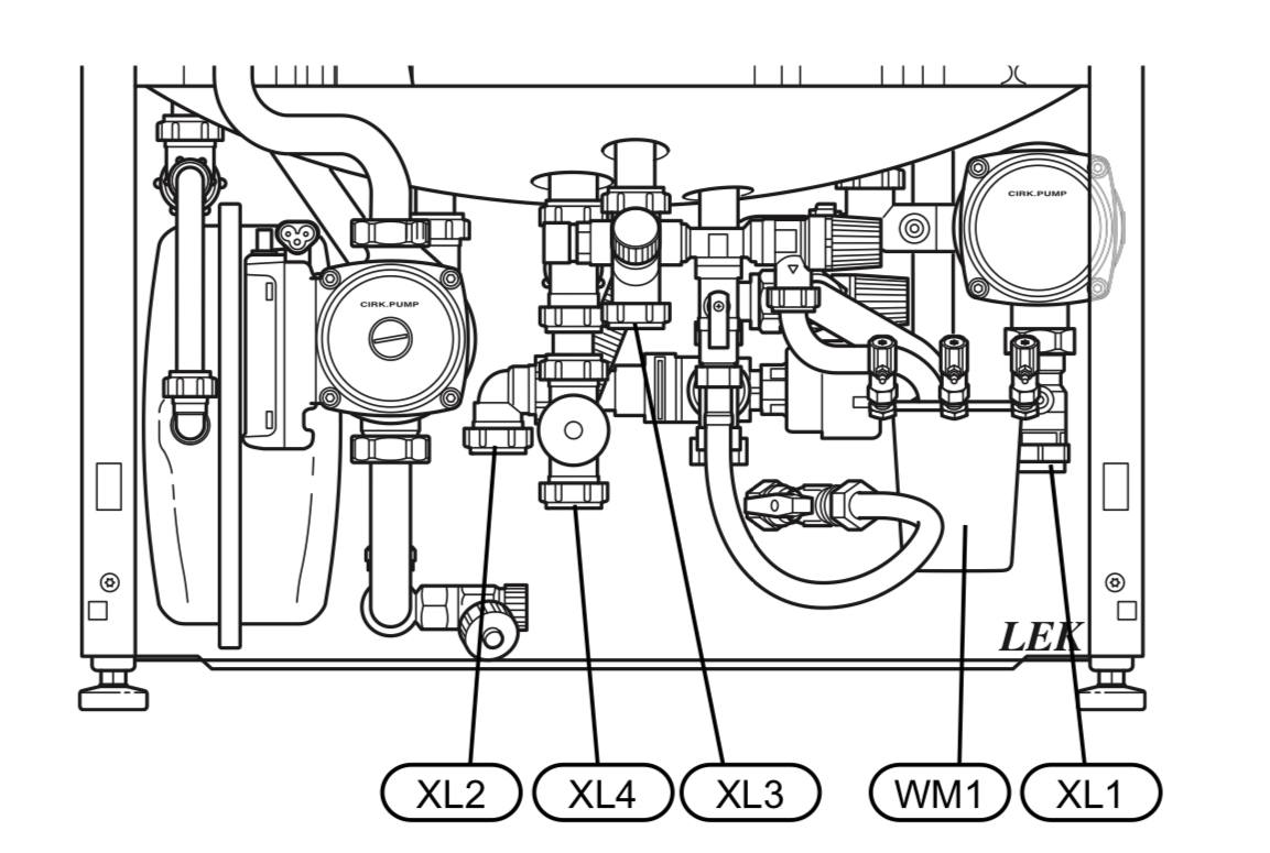

Oliko jo tarkastettu onko Nibessä lämmin ja kylmävesi oikein kytketty? Alanurkista kaksi ruuvia irti ja vedä etupaneelia alhaalta ulospäin ja nosta pois. XL4 pitäisi lähteä lämpimän veden jakotukkiin ja XL3 vesimittarille/kylmä vesi.
Ei ollut. Kiitos tästä tekstistä, nyt ehkä osaan sen jopa tarkastaa. :) Tarkastan huomenna kun yövuoron jäljiltä heräilen.
Vertasin vielä Sarvilahti'n ja Nollakaks'n KV-varaajien lämpötilojen käyttäytymistä.
Kummankin koneen mittaukset on käsitelty samalla tavalla, loggaus -> Excell
Kumpikin varaaja toimi samalla lämpötila-alueella
Sain että Nollallakaks'n KV-varaaja jäähtyy kaksinkertaisella nopeudella Sarvilahti'in verrattuna.
Sattuma ei selitä näin suurta eroa vaan siihen pitää olla jokin syy, mikä? (kyllä me sen vielä löydämme)
    249,9 KB · Lukukerrat: 122
Eli se epäily että kylmä vesi menisi varaajan huipulle ja kuuma otettaisiin pohjalta? Minusta tuo näyttää jopa todennäköiseltä kun ei tuollaista jäähtymää yläosaan pitäisi ihan helposti saada.
Lisäksi tuo selittäisi miksi pumppu tekee 17 kertaa vettä vuorokauden aikana. Ainakin mun aivoilla kuulostais nyt kovasti et on putket vedetty väärin. Toki mä kyllä olen ihan uuno näissä hommissa. :D

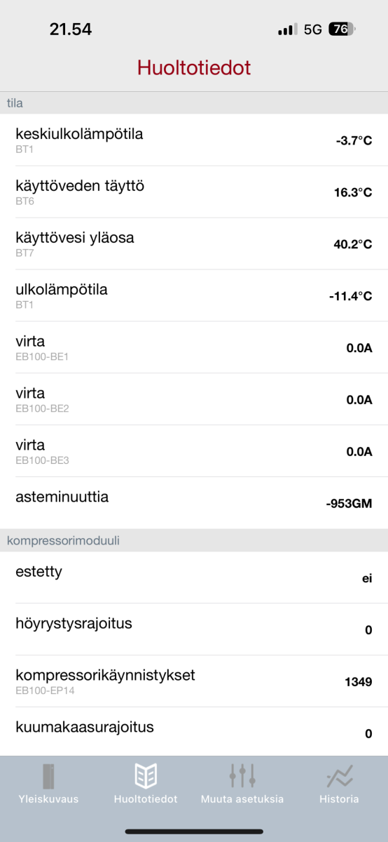

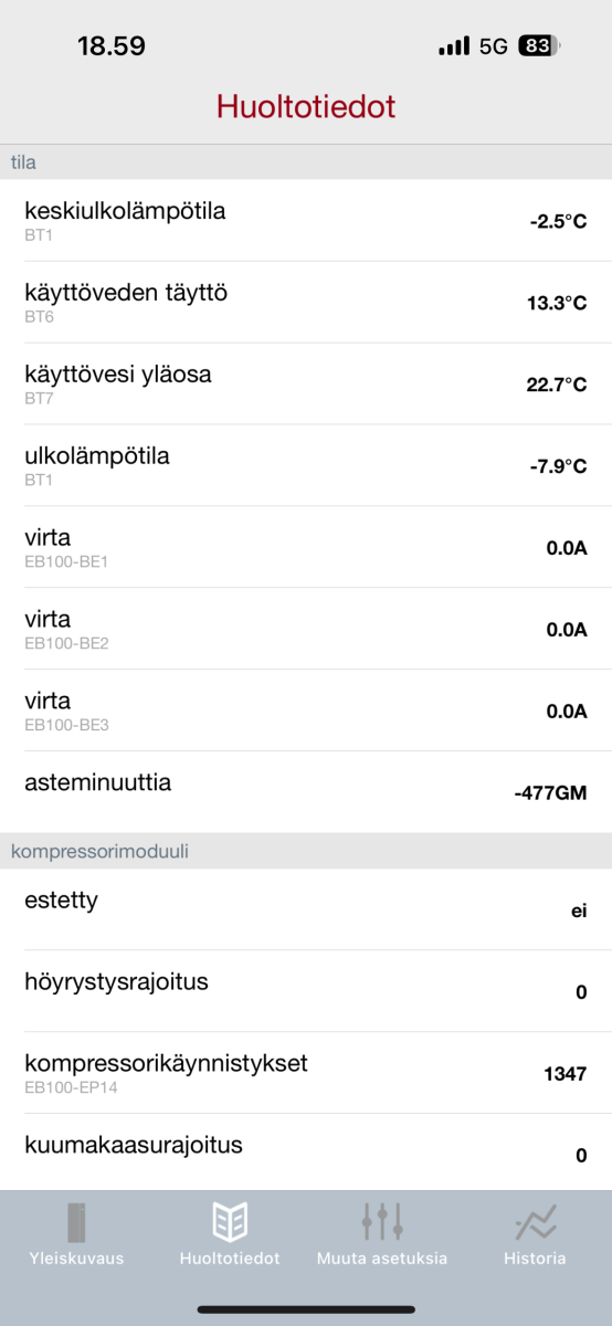

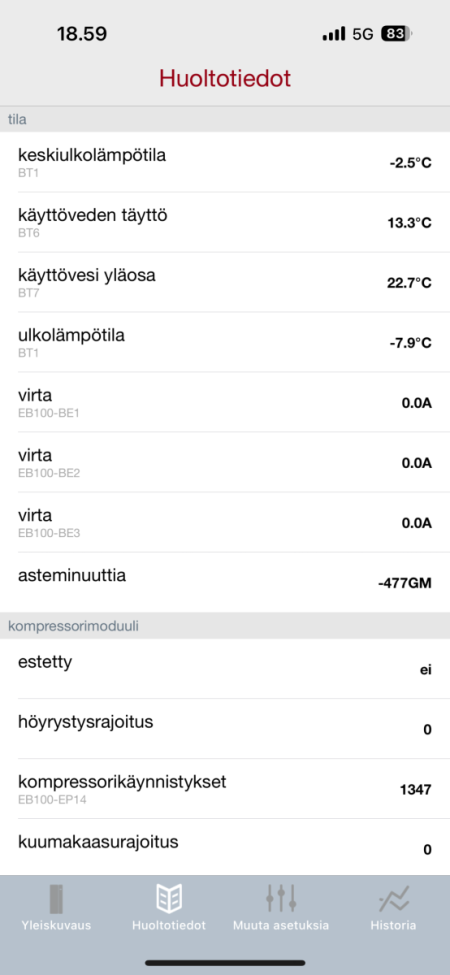

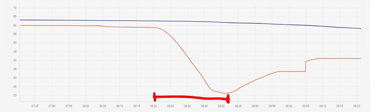

Muija kävi pikasessa suihkussa juuri ja lämmin vesi loppui miltei heti.
Softan mukaan yläosa pysynyt 40 paikkeilla mut alaosa viilentynyt

Voi hirvitys mikä mekkala meillä olisi jos muija joutuisi tämmöisestä kärsimään. Mutta jos kerran alakerta viilentyi, eikä yläkerta niin kaipa sitten putket on oikein. Ihme homma...
Mutta kun ylläolevia käppyröitä katsoin, niin ei taideta sitä tulistusta tehdä 65C tasolle missään kohtaa?
Ja sitten.... onhan se virtaama suihkusta mitattu oikein? Eli kuinka paljon sieltä suihkusta tulee, jos vääntää suihkun siihen "stoppariin" ja valuttaa ämpäriin sekkari päällä. Kauanko ottaa että se ämpäri on täynnä? Testasin juuri meillä 9 litran pesuvatiin ja näytti tulevan 50 sekunnissa täyteen, eli aika tasan 11 litraa minuutissa.
Tuolla virtaamalla kun katson tämän aamun eukon hiustenpesusuihkun.... Noin 22 minuuttia, niin näin kävi... .eli alaosa kyllä varaajasta meni kylmäksi, mutta yläosassa ei juuri vielä tapahtunut mitään.
