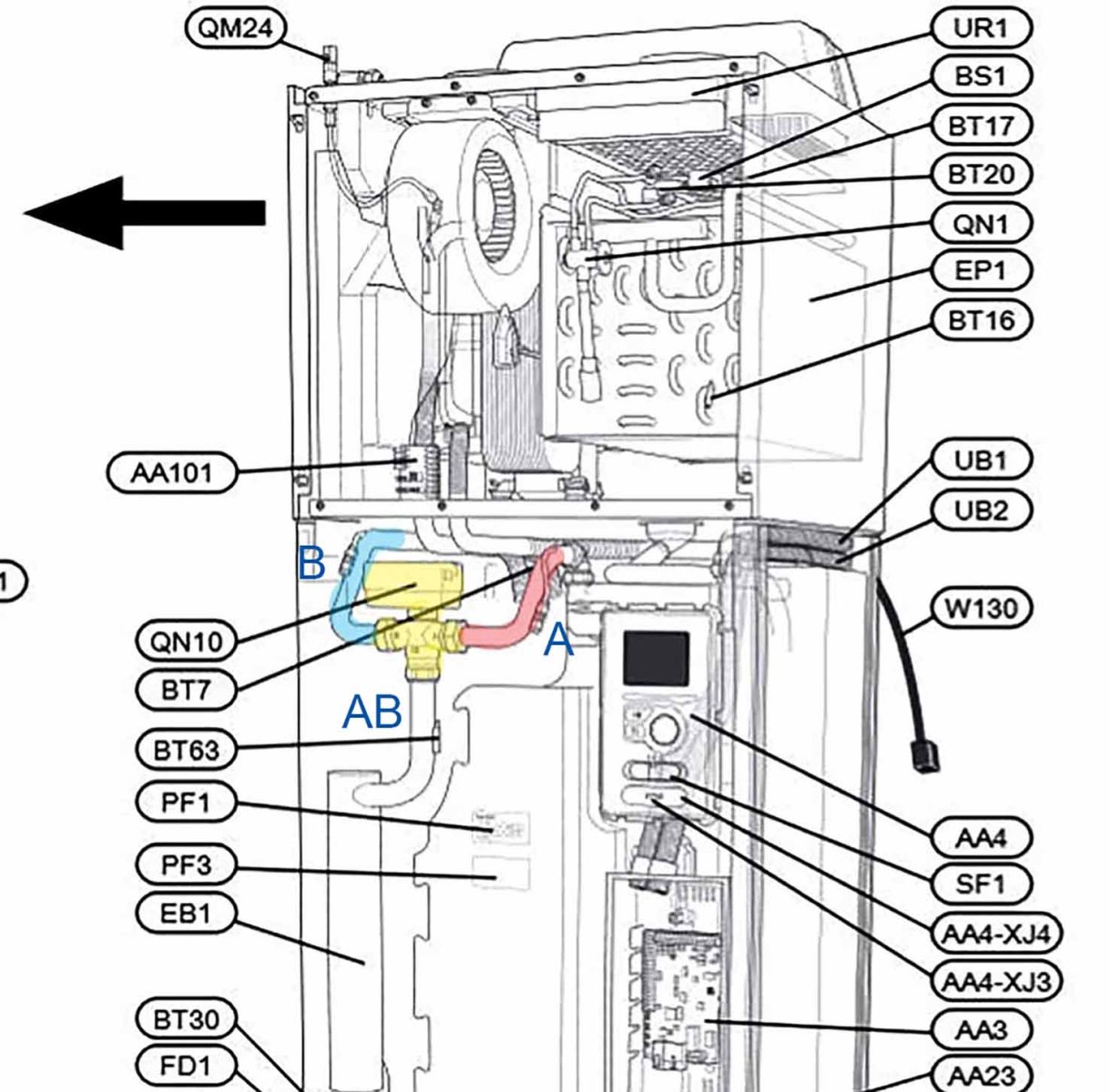

Jos vaihtoventtiilin kääntyessä KV-asennosta lämmitysasentoon, KV-säiliön linja ei sulkeudu kokonaan niin tällöin menee KV-säiliön lämmityskierukkaan viileämpää lattialämmitysvettä jäähdyttäen säiliötä.
Oheiseen kuvaan on väritetty vaihtoventtiili ja siitä lähtevät putket KV-säiliöön ja lämmitykseen.
Olettaisin että oikenpuoleinen menee KV-säiliöön ja vasemmanpuoleinen lämmitykseen.
Putkien lämpötiloja tunnustelemalla voi päätellä että vuotaako venttiili vai ei.
Kuvaan on piirretty kumpaankin putkeen lämpötila-anturilta näyttävät komponentit mutta niille ei ole annettu tunnuksia.
Mitähän ne ovat?

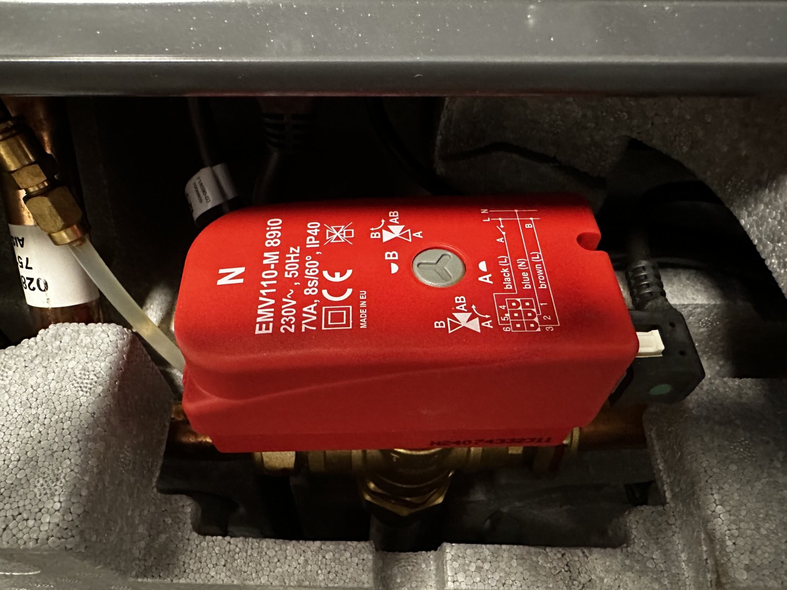

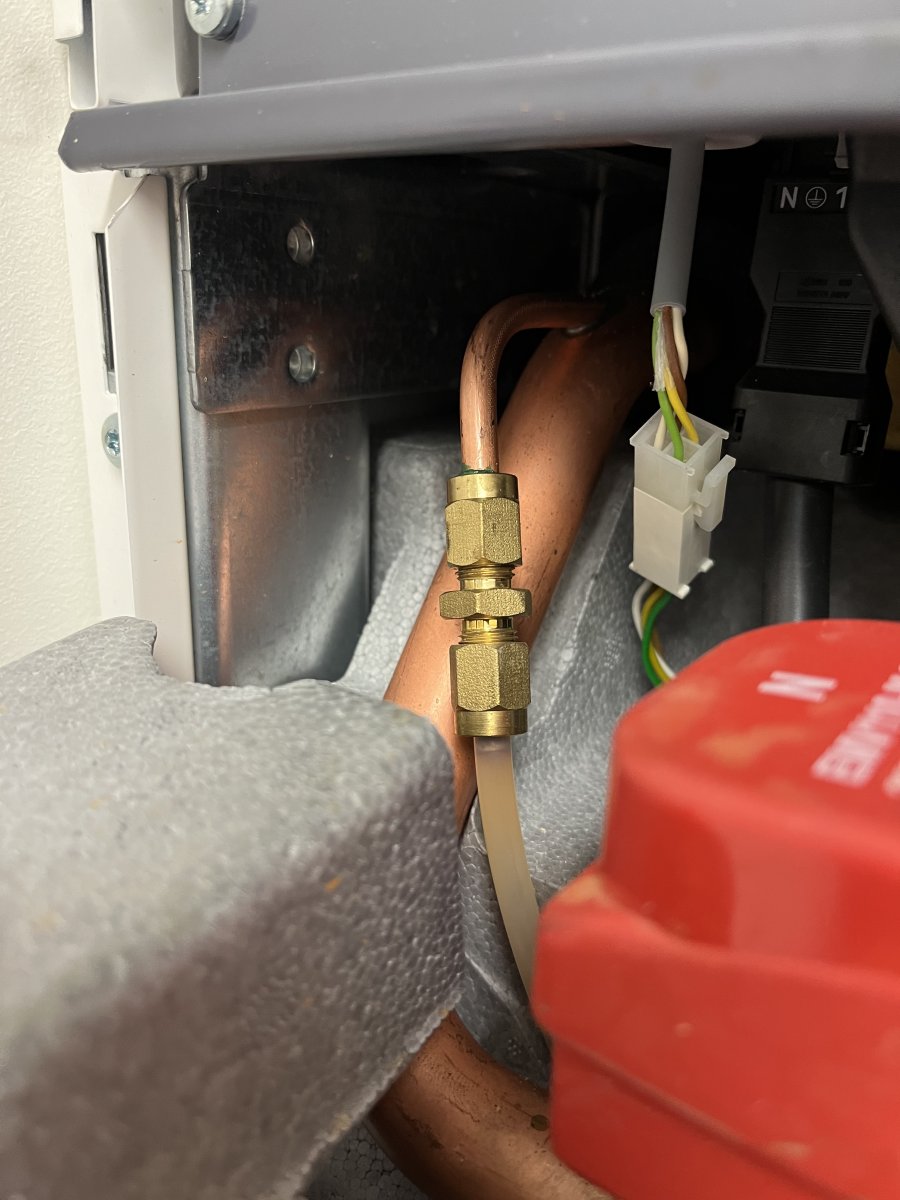

Niistä lähtee putket ilmausventtiileille. Voisko tuolta vaihtoventtiilin päältä katsoa kiertyykö tuon harmaan osan viivat kokonaan A:lta B:lle? Vai voiko siitä päätellä mitään.
B on vasen, A oikea ja AB alas. Asennusohjeen periaatekaavion mukaan vasen on juurikin lämmitys ja oikea käyttövesi. Kuvan tilanteessa oli lämmitys päällä eli B. Silti toi oikealle lähtevä A eli käyttövesipuolen putki oli lämpimämpi kuin B puolen lämmityspuolen putki eli kai sieltä kv-säiliöstä johtuu lämpö siihen putkeen.

Mitä vaihtoventtiilin putkien lämpötiloista voi päätellä?
1) Venttiili on asennossa B = lämmitys päällä
- Alhaalta (AB) tuleva ja vasen (B) ovat saman lämpöisiä .n 30C -> OK
- Oikealle (A) menevä putki on epämääräisessä lämpötilassa -> OK
- Jos kaikki putket (AB, B ja A) ovat samanlämpöisiä n. 30C -> vaihtoventtiili vuotaa lämmitysvettä KV-säiliön lämmityskierukkaan.
2) Vaihtoventtiili on asennossa A = KV-lämmitys päällä
- Alhaalta (AB) tuleva ja oikea (A) ovat saman lämpöisiä .n 50C -> OK
- Vasemmalle (B) menevä putki on epämääräisessä lämpötilassa -> OK
- Jos kaikki putket (AB, B ja A) ovat samanlämpöisiä n. 50C -> vaihtoventtiili vuotaa KV-lämmitysvettä lämmönjakoon.

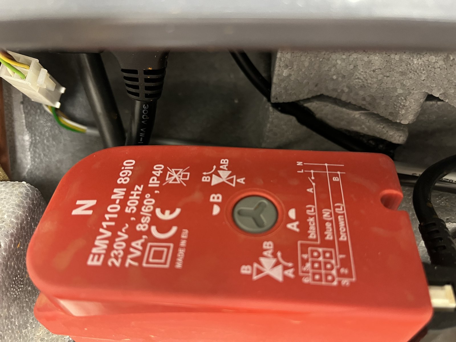

Näppituntumalla AB ja B samanlämpöisiä (Ei tunnu lämpimiltä) ja A lämpimämpi kuin AB ja B.
En osaa tota venttiiliä lukea missä asennossa se on. :D

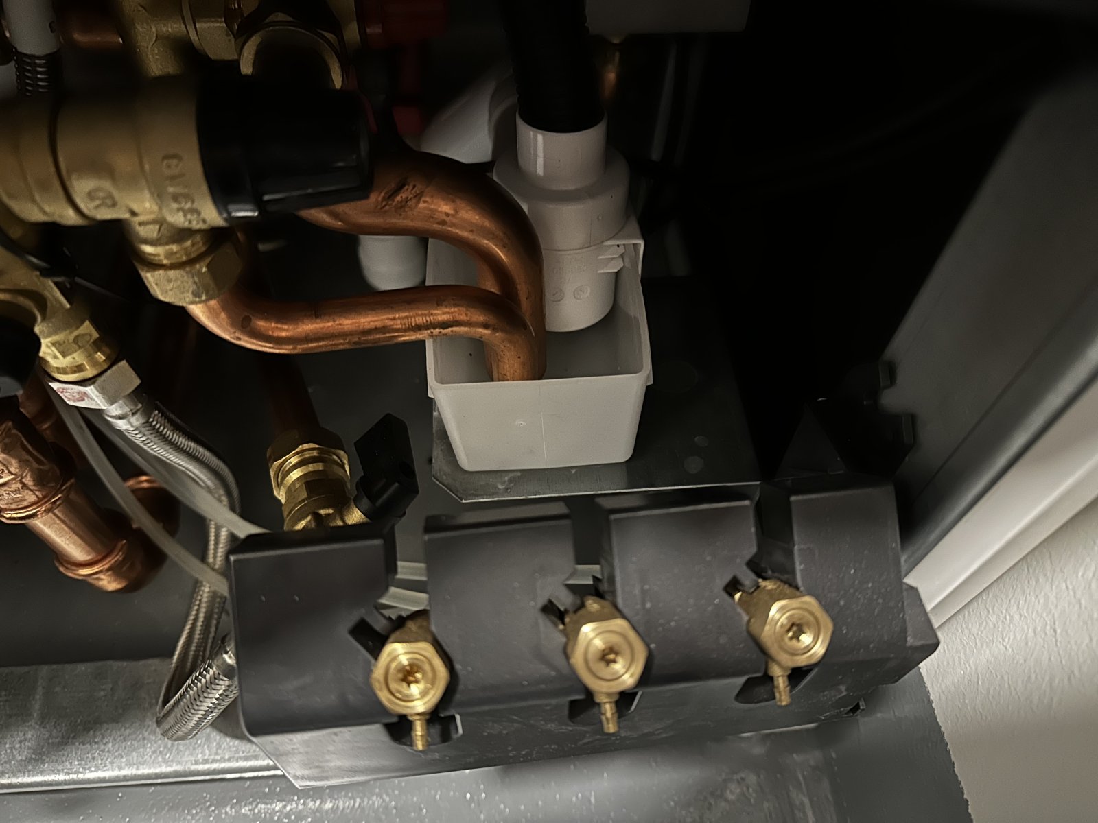

Koneen alaosasta kuuluu myös veden lorinaa. Se vesikippo kuitenkin on rutikuiva. Onko tämä normaalia?
Sinne kuuluis tulla ainakin sulatusvedet ja vesikipon poisto pitäs olla sen verran ylhäällä että siellä on aina pohjalla vettä, muuten imee ilmaa sitä kautta, ääni voi tulla siitäkin.
Ei ehkä liity vedenlämpöihin mut jos saat kuvan siitä kiposta ja miten putket sinne tulee (sivupaneelin ehkä joutuu irrottaa) niin voihan sitäkin ihmetellä onko se oikein.

Oon parikolme kertaa ihmetelly tota koneen elämää sisältä ja joka kerta kippo on ollu tyhjä.
Valokuvan mukaan vaihtoventtiili on asennossa AB -> B eli lämmityskäyttö, putkien pitääkin olla viileitä n. 30C.
Jos putki A on lämpimämpi kuin AB ja A, niin vaihtoventtiili ei vuoda ainakaan paljon.

Loggausten mukaan kone on sulattanut 2 - 3 tunnin välein, joten kuppiin pitäisi tulla vettä.
Kaada kuppiin vettä ja katso mitä tapahtuu.
Onko tyhjennysputken pää näkyvissä?
Kuvassa näkyy kolme mutterin näköistä laitetta, ne ovat ilmausventtiilejä.
Avaa ne yksi kerrallaan ja pidä auki jonkin aikaa,
Aluksi tulee todennäköisesti vettä ja sen jälkeen mahdollisesti ilmaa
Sulje sitten kun ilman tulo loppuu.
Ennen kuin alat ilmaamisen katso mitä näyttää lähistöllä oleva painemittari.
Jos paine laskee reilusti, niin nosta paine takaisin alkuarvoon.

Hmm. Noinko simppelisti sen ilmauksen voi tehdä? Eikö konetta sammuteta ja jotain muutakin vielä taisi olla kun ohjetta joskus katsoin..
Juu noin simppelisti se hoituu. Itselläni on avattavassa ovessa ihan suomeksi ohjeet mutta taisi mennä seuraavasti ohjeitten mukaan. (Ohjekirjasta voit tarkistaa)
1. Sammuta laite ja odota 30 sec
2. Käännä turvakytkin off-asentoon.
3. Ilmaa laite, katsoo vaan että paine pysyy 0,5-1 barissa
Huom! Niben päällä on vielä yksi tuommoinen venttiili. Samalla (kun laite nyt on sammuksissa) voi ilmata myös mahdollisen ulkoilmayksikön jos sellainen löytyy eli SAM 41 tai vastaava. Sen päältä löytyy vastaavat venttiilit, oisko ollut 2 kpl

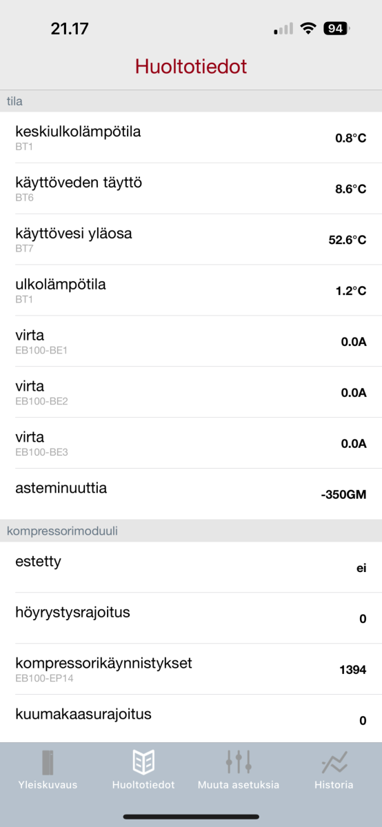

Vaimoke kävi juuri suihkussa, silti BT7 käyttövesi on edelleen yli 50, mutta BT6 käyttöveden täyttö alle 10.
Eikö sen nyt pitäis toi käyttövesi BT7 laskea?

Tästä vielä kysymys kun tuntuu että on väärinpäin.
Ihan oikeinpäin, kun lämmintä vettä kulutetaan niin tilalle tulee kylmää vettä joka jää sinne pohjalle jolloin bt6 käyttöveden täyttö laskee. Bt7 käyttövesi yläosa laskee sitten viimeisenä jos kulutetaan koko varaaja ”tyhjäksi”.

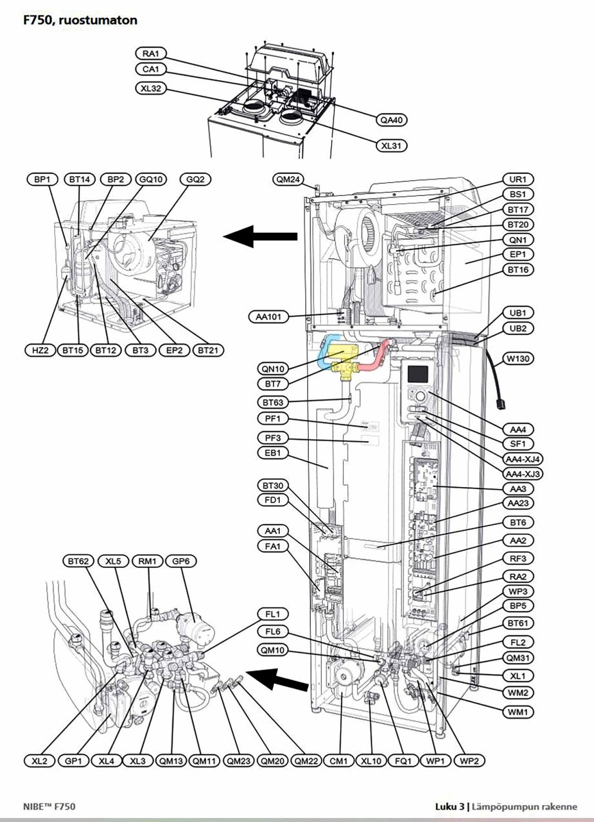

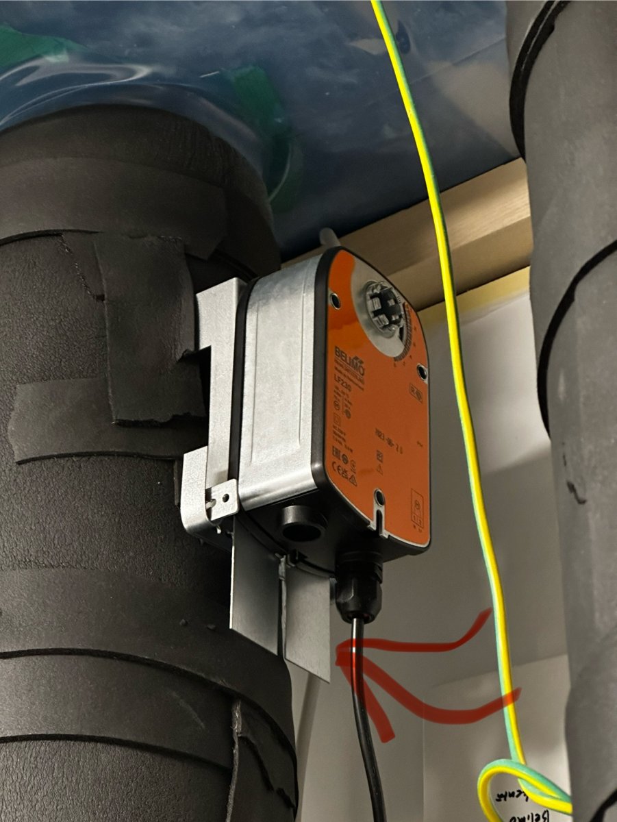

Tuli mieleen kun putkarin kanssa olin puhelimessa ja se kyseli liikkuuko joku levy kun koneen sammuttaa/käynnistää.
Tästä kuvan oranssista boksista kyllä käynnistäessä/sammuttaessa kuuluu surinaa ikäänkuin jokin levy liikkuisi. Mutta tuo metallinen näkyvillä oleva luiska ei kuitenkaan liiku. Pitöisikö sen juuri liikkua?
    147,4 KB · Lukukerrat: 170
Asentoviisari siinä on - kaipa sen pitäisi edes vähän liikkua jos vehje surisee. Siinä on kyllä mekaaninen liikkeen rajoitus - kaipa se voi surista päin sellaistakin estettä.
Tuo on jäätymissuojapellin moottori, ei tossa punaisen nuolen kohdassa minkään kuulu liikkua, siellä iv-kanavan sisällä on pelti joka menee kiinni kun koneesta katkeaa virrat ja moottori sit avaa sen kun virrat päällä.

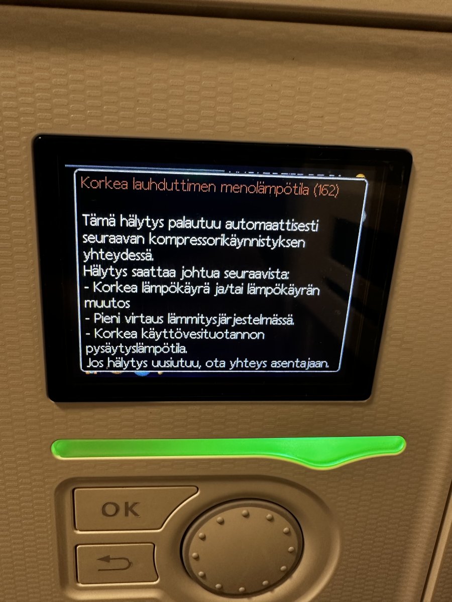

Tämmöinen ilmoitus tullut tänään.
Laitoin aamulla kyllä 12h ajaksi luksuksen päälle kun vieraita tulossa. Johtuuko siitä?
    174,3 KB · Lukukerrat: 204
Joo tuo on bugin omainen hälytys.... Tulee joka kerta kun nostetaan lämpö ylös niin että mennään vastukselle.
