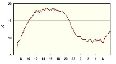

Houston I have a problem :-\
Ongelma on seuraavanlainen, kanavat 10 ja 11 näyttävät lukemia 7 ja 19 eli NIBE haluaisi työntää järjestelmään 7-asteista vettä?? Lämmityskiertoon menevän veden lämpötila on +26C. Käyrän on 2 ja korjausta on +5 tai +6. Kanavien 10 ja 11 lukemat hiukan elävät, mutta eivät ne nyt ole lähelläkään realistisia. Tuo +26C on aika lähellä sitä luekmaa mitä tuon lattiakierron pitäisikin olla.
Tätä on nyt jatkunut muutamana päivän. Alussa luulin, että ongelma on "esillä" ainoastaan silloin, kun kompura ei käy, mutta kyllä sama tilanne jatkuu kompuran käydessäkin.
Onko kellään samantyylisiä kokemuksia? Onko korjaus / kokeilu ehdotuksia? Missä voisi olla vikaa, vikaa, vikaa... ? Voisiko olla vakavaakin?
Voihan se olla, että kelien jäähtyminen viikonloppuna sitten korjaa tilanteen tai sitten ei. Ai niin, piti vielä mainita, että muut kanavat näyttävät ihan normaaleja lukemia.

Tarkastaisin ulkolämpötilan kanavalta kolme. Eli en siis usko tuota muiden kanavien normaaliutta.. Jos ilta-aurinko porottaa anturiin niin siinä voi olla todella korkea luku. Sitä myöten on sitten sekopäinen tuo kanava 10 myös. Kanava 11 sekoaa koska paluuvesi ei jäähdy heti.
Veikkaan että nibesi näyttää jo nyt normaalimpia arvoja.

repomies sanoi:
Tätä itsekin ajattelin ja kävinkin ennen puoltayötä katselemassa lukemia - kaikki normaaleja. Tosin ei se päivällä tuo kolmoskanavakaan mitään aivan ihmeitä näyttänyt, lukema on kotona tallessa, mutta taisi olla +32°C. Taidan vaan keskittyä tuon ulkolämpötila-anturin parempaan suojaamiseen. Tällaisella kelillä ei ole juurikaan merkitystä noiden kanavien 10 ja 11 lukemilla, mutta tietysti saman tilanteen toistuessa viileämmällä säällä esim. talvipakkasella kun aurinko osuu tuohon anturiin, saattaa tilanne olla toinen. Toisaalta talvella se aurinko ei juurikaan tuolle nurkalle kämpästä kerkiä paistamaan ;)

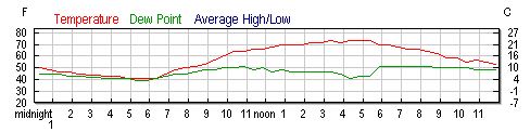

Olen itse järkeillyt juurikin niin että siinä vaiheessa vuotta kun aurinko osuu tuonne pohjoisseinälle illalla, ei ole enää merkitystä vaikka nibe ei hurjasti lämmittelisi. Syksyllä aurinko ei sille seinälle yletä.

Vega_ sanoi:
Ei kyllä käytetty lämmintä vettä eilen illalla..mun mielestä kattilan lämpö oli 54C kun menin nukkumaan yhdentoista aikoihin.
En tiä mitä viimeyönä oli lämmintä Kokkolan seudulla, mutta aika helposti meni Nibe polvilleen jos tehot loppui kesken?
FMI:n mukaan lämpötila on ollu yöllä lähellä +5°C eli kyllähän tuo on aika vilpoista ja NIBE tietysti tuohon jo reagoi. Kartta oli jo sen verran vanha, että en nähnyt kauanko noin kylmää on ollut, mutta taitaa olla tässä tuo selitys tilanteelle.
Jos Kokkolassa on ollut vähääkään samanlainen keli kuin Vaasassa, niin aika viileä yö on ollu kyseessä 16.-17.8.
