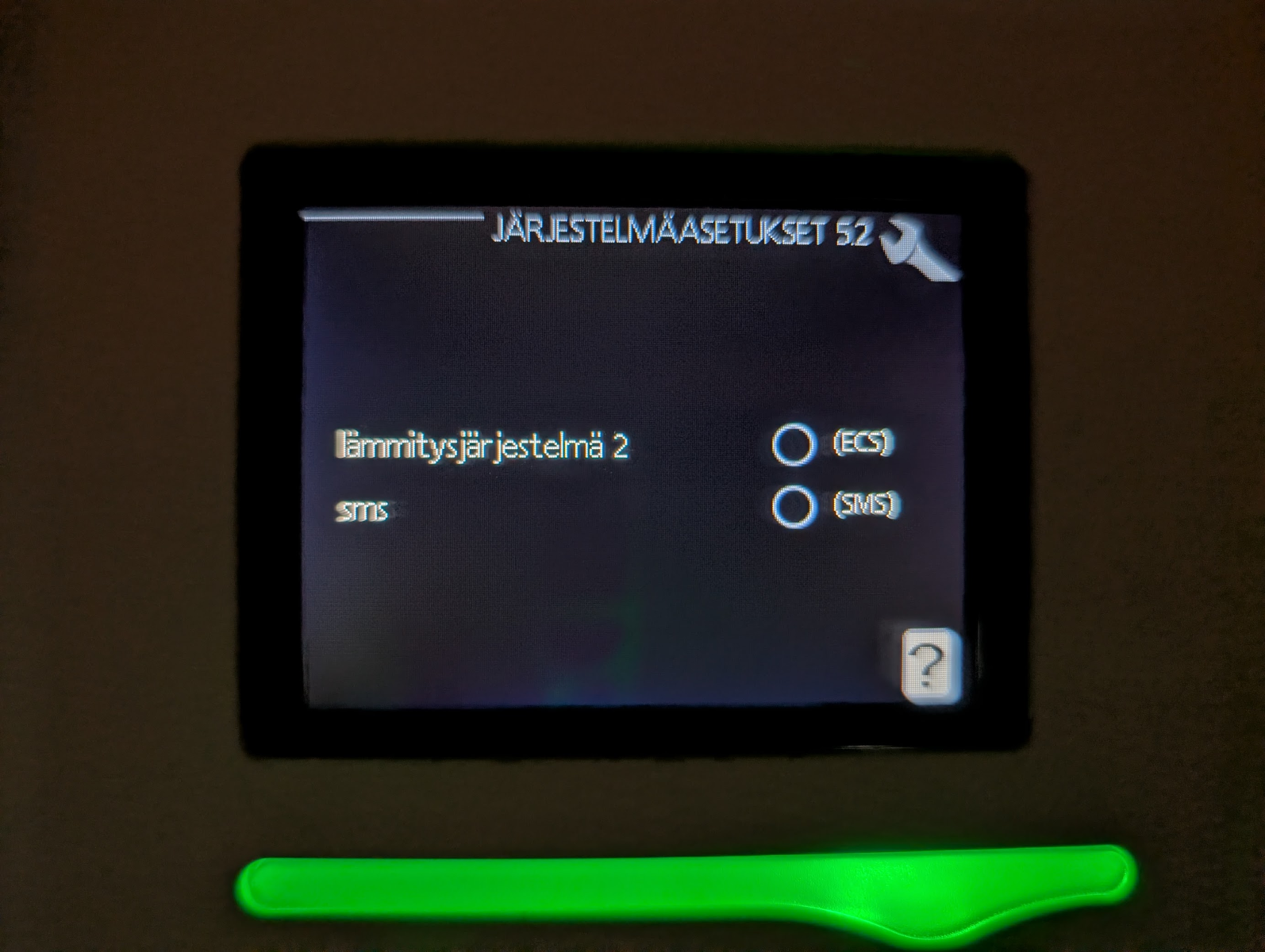

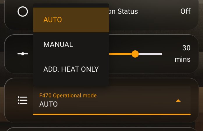

HA:n "Nibe heat pump" -integraatiossa ei ole tuollaista parametria. Minulla on kaiken lisäksi F470 jossa taajuuksia ei säädellä. :)
Tän kun pulttaa LilyGOn kanssa koneeseen kiinni niin onnistuu kompuran esto käsiohjauksella. Tällä oon kesäisin estänyt kompressorin turhat käynnistykset

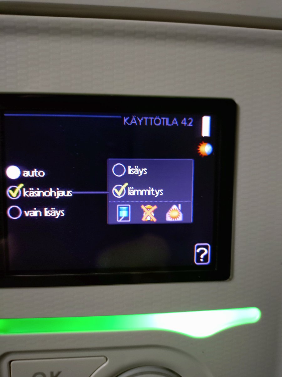

Eikö tuo kuvasi asetus vaikuta koneen valikoissa 4.2 oleviin asetuksiin? Eli tällä pystyy laittamaan pois käytöstä sähkölisäyksen ja lämmityksen, muttei kompressoria. Lämmitystä en halua disabloida kylppärin lattialämmityksen takia. Kompressorin käynnitysmääriin lämmityksen disablointi varmasti vaikuttaa, sitä en kiellä.
Aivan, onnistuiskohan AUX ohjauksella tuon estäminen:hmm:

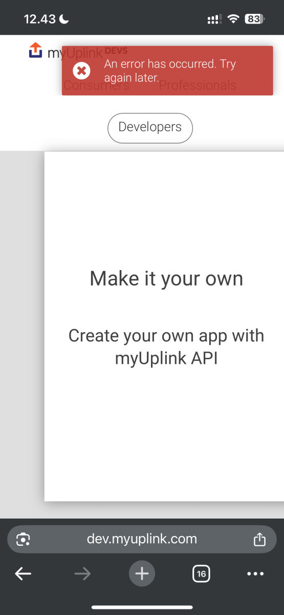

Nibe F470 tuli päivitys 9719R2 ja HomeAssistant MyUpLink-integraatio ei toimi enää. Onko muilla esiintynyt samaa ongelmaa?
Vai onko Nibe poistanut tämän mahdollisuuden…?
Edit: Kyllä tää Niben ohjaus pitäisi saada toimimaan ihan jollain muulla kuin Niben MyUpLink pilven kautta. On kyllä ehkä surkein ikinä näkemäni palvelu ollut tämä, kun poistivat vanhan käytöstä. Mitkähän kesähessut siellä harjoittelee puuhastelua…?

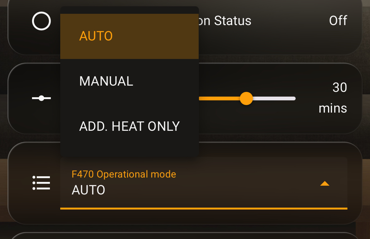

Sillälailla saat kompuralla käyttöveden päälle että käyttövesi on "normaali" asennossa ja käyttöveden täyttö laskee sen rajan alle mikä normaalissa on asetettu rajaksi. Jos sinulla oli jo normaali moodi käytössä niin joko nostat alarajaa, tai sitten sitten pitää päivällä sen verran pestä käsiä lämpimällä vedellä että ko raja alittuu. Voit myös ylilämmittää taloa esim nostamalla menovettä päiväksi, niin on vara laskea illaksi kun lämmittää vettä ja tuo ylilämmitys saattaa syödä käyttöveden täyttöäkin.

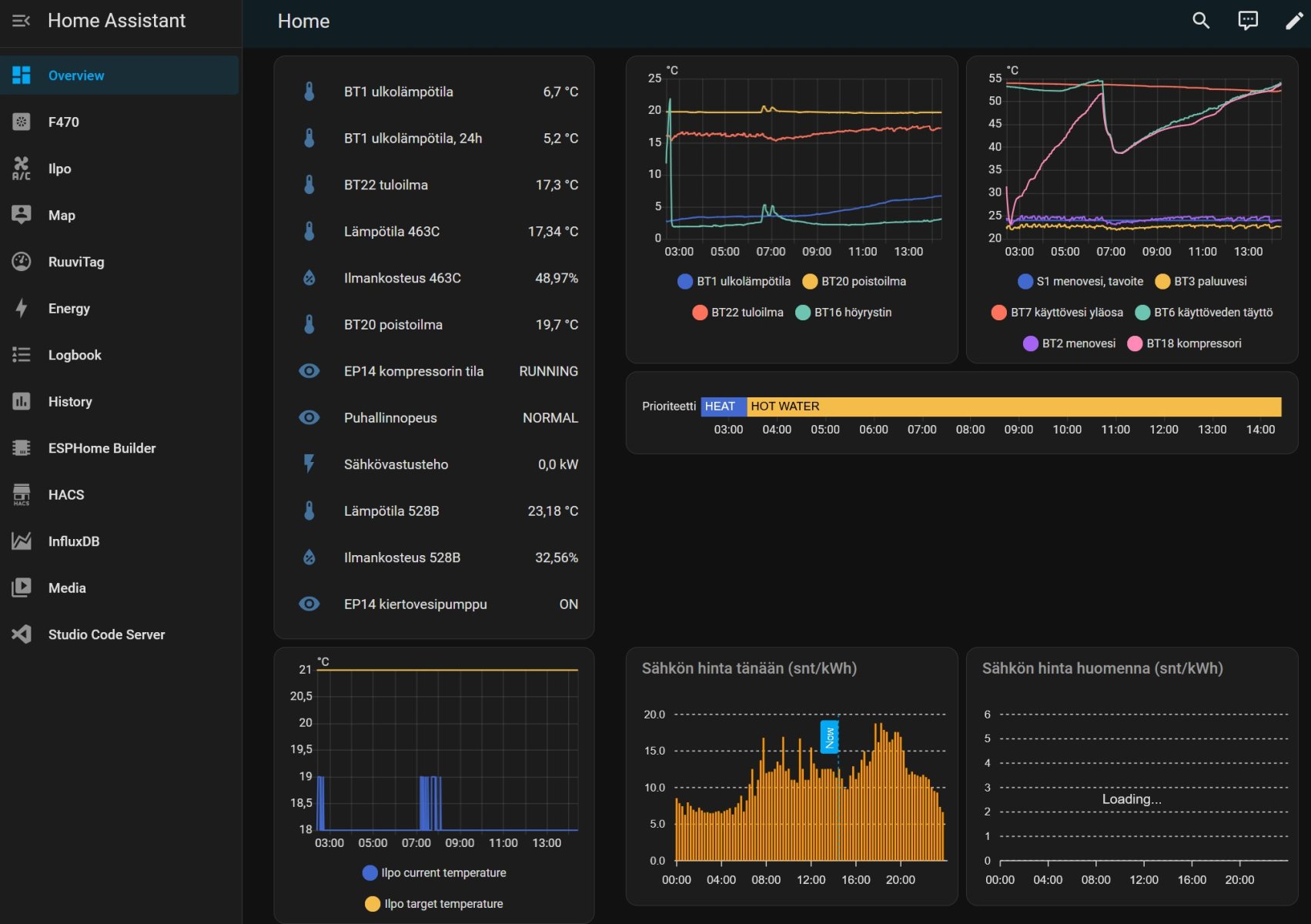

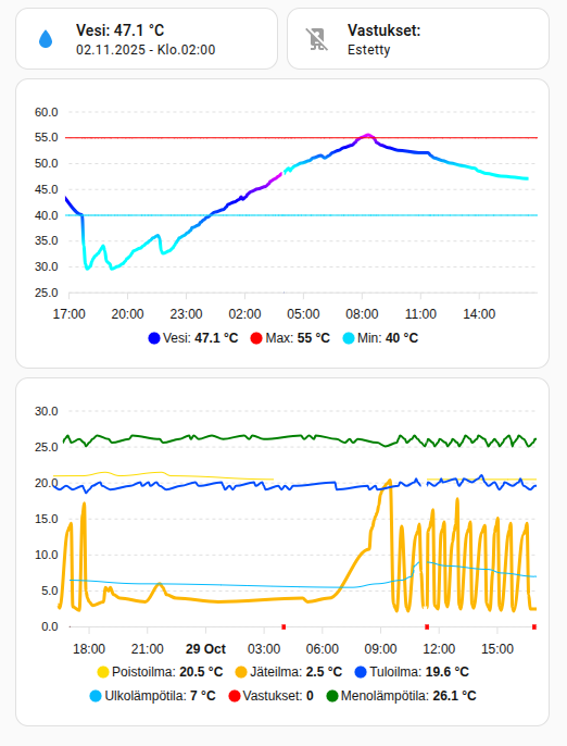

Otin nyt seurantaan perussetin, eli ulko- ja sisälämpötila, keruun meno ja paluu, lämmityksen meno ja paluu, käyttöveden lämpötilat, kompressorin taajuus sekä asteminuutit. Näillä pääsee jo pitkälle passiivisessa seurannassa.
Jatkossa saan kompressorin töihin heti, kun halpa periodi (tai oikeastaan riittävän pitkä yhtenäinen halpojen periodien jakso) alkaa, odottamatta asteminuuttien laskemista käynnistysrajalle. Voin tehdä oman Smart Price Adaptionin.
Onkin harmittanut vietävästi, kun ei ole ollut minkäänlaista etäseurantaa, johon olin jo ehtinyt tottua. Nyt en kyllä tule tarvitsemaan sitä kaupallista palvelua yhtään mihinkään.
Datat menevät HA:sta muiden mukana InfluxDB:n haltuun ja ovat Grafanalla tuotavissa näkyville. On puuttunut motivaatio noidenkin kahden opiskeluun ilman MLP:n datapisteitä.

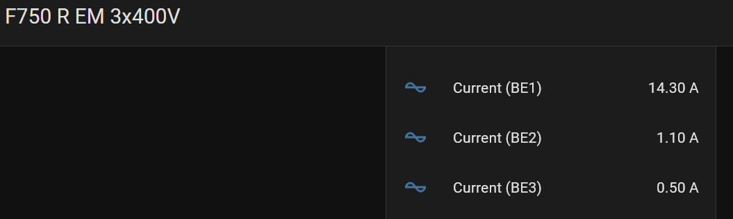

HA näyttää myös kompressorin ottotehon (compr. in power). Meillä 3-12 invertterin kanssa tällä hetkellä pintakaasulla päästellessään tuo on 380 W. Siihen päälle kiertovesipumput ja muu kulutus, niin ei se paljon päälle 400 W nouse. Erillistä mittausta meillä ei pumpulle ole.

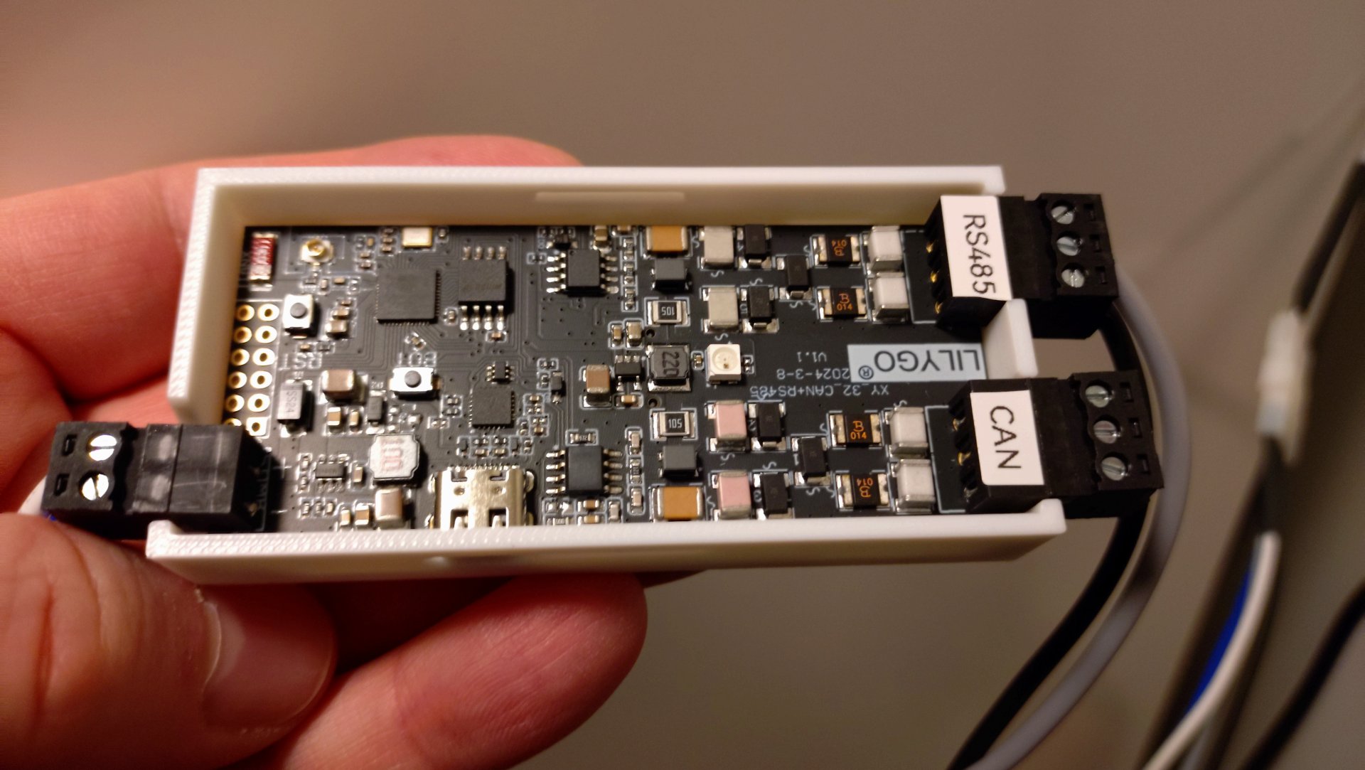

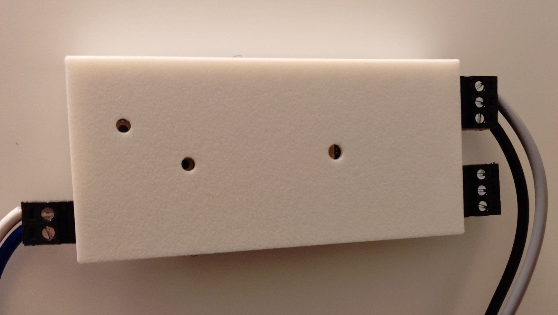

Laitoin oman LilyGOn laitteen kylkeen tarranauhateipillä. Koneen etupuolelta menee johtoputket taakse, ja onneksi tilaa oli vielä yhdelle kaapelille. Pistin varuiksi kaapeliin menneeltä PC-ajalta tutun virtaliittimen, mikäli kortti pitäisi syystä tai toisesta irrottaa koneesta kätevästi.
Liitteenä pari kuvaa omasta projektista. Ja kiitokset kaikille Modbus+HA -yhdistelmää kehuneille, tämä on aivan ässä! Etäkäyttökin onnistuu puhelimella turvallisesti jos reitittimeen on asentanut esim. OpenVPN:n
Pari päivityskuvaa projektiini. Laatikon mallin sai täältä. Kaikki ledit näkyvät ja usb-porttiinkin pääsee käsiksi. Laitoin tarranauhalla koneen kylkeen.

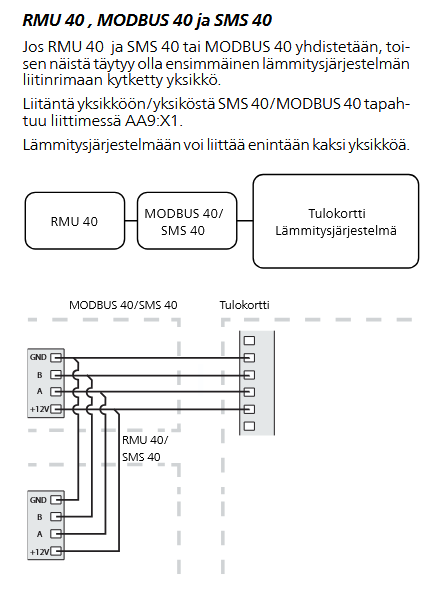

Terve.
Olin asentamassa LilyGO:ta mutta huomasin että pinnit 9-12 ovat varattu.
Meillä on RMU 40. Luultavasti se on siinä kiinni?
Ennen kuin aloitan työntämään johtoja, kysyn. Onko muilla vastaavaa? Toimiiko molemmat laitteet yhdessä. Virtaa voisin ottaa muualta. Muutenkin Nibe antoi 13V mikä on ehkä liikaa Lillylle?
omaonkiva
RMU 40 ohjeissa näkyy, että kytketään juuri noihin pinneihin. Sieltä tulee vain 12V ulos, joten pitäisi olla ihan turvallista.
En osaa kyllä sanoa voiko saada molemmat toimimaan samaan aikaan.
RMU 40 asennuksessa kyllä mainitaan, että voisi olla samaan aikaan modbus 40 kanssa.
https://kesko-onninen-pim-resources-production.s3-eu-west-1.amazonaws.com/pimdocuments/15613615.pdf sivu 35. Lisäksi virratkin otetaan samasta, joten tuonkin pitäisi kestää. Ehkä tuolla järjestyksellä on merkitys, että ensin modbus ja sitä kautta sitten RMU40.
