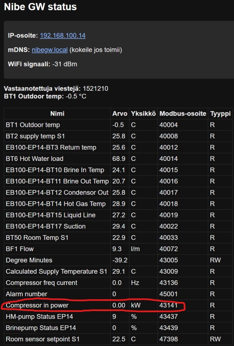

Saa ainakin F1255 ja F1155 malleista modbus väylästä (rekisteri 43141) pelkkä compressorin teho josta puuttu molempien pumppujen ja ohjaus eletroniikan teho.. Helpoin tapa on kyllä asentaa pumpulle oma tehomittari....
Nibe ModbusManager:lla voi testata eri pumppu malleja mitä rekisteri osoitteitaon saatavissa..
