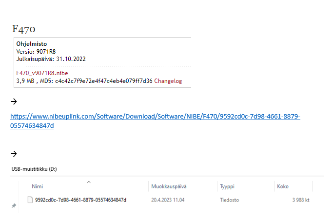

Hei,
Onko vinkkejä mitä voisi tehdä kun Nibe 470 ei tunnista muistitikkua tai muistitikulla olevaa tiedosta?
Tämmöinen päivitys olisi saatavilla, ja tämän pelkkä tämän näköinen tiedosto olisi tikulla.
Onko kuinka iso muistitikku? Onko millä alustuksella (FAT32)?
F-sarjan koneet ovat olleet hiukan kranttuja tuon tikun suhteen, mitä hyväksyvät ja mitä ei. Melkein kannattaisi kokeilla toisella tikulla mikäli sellainen on käsillä.
Hei,
Näytä liitetiedosto 86388
Tiedostonimi on ehkä liian pitkä ja ainakin väärän tyyppinen (ei tyyppiä ollenkaan). Tuon päivityksen oletustiedostonimi on "F470_v9071R8.nibe" Miksi olet uudelleennimennyt sen?
Hei,
FAT32 formatointi 32GB usb3.0 tikku. Lieneekö liian hifi tikku? Tuon niminen tiedosto minulle latautuu kun klikkaan kuvan punaista linkkiä. Latautuuko muilla tiedosto .nibe päätteellisenä? En ole tiedostonimeä toki muokannut.
Hei,
Jokin nimimuutos tuossa ladatessa tapahtuu, sillä tiedostopääte pitäisi olla ".nibe". Kokeile ladata tiedosto jollain muulla selaimella. Ja sitten erityinen huomio; tarkista aina että MD5-tarkistussumma on lataamassasi tiedostossa sama kuin mitä sen on ilmoitettu olevan (c4c42c7f9e72e4f47c4eb4e079ff7d36). Jos näin ei ole, ei voi tietää mitä päivityksessä tapahtuu...
MD5-tarkistussumman tsekkaamiseen on ilmaisohjelmia netissä. HashTab on ainakin yksi, mutta on näköjään jo "discontinued".
Hei,
Microsoft Edge selaimella latasi .nibe päätteisen tiedoston. Google Chrome selaimella latautui aluksi tuo päätteetön mikälie tiedosto.
Sain ohjelmiston päivitettyä. Kiitos!

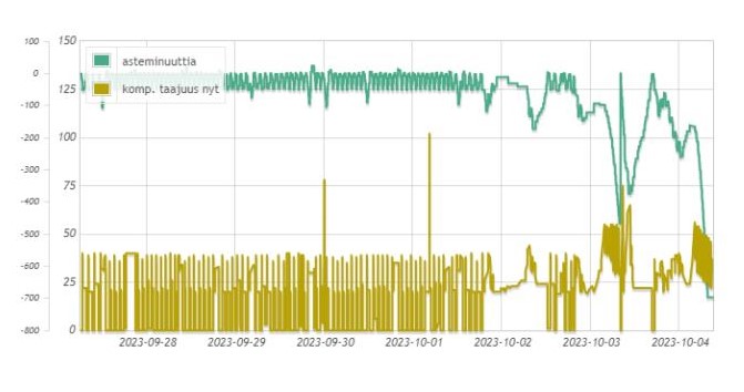

Jäänyt noi päivitykset asentamatta sitten viimeisimmän "isomman" paketin eli R6. Nyt kuitenkin asensin viimeisimmän ja siellähän ei oikein pitäisi olla mitään muutoksia F750:een.
Kuitenkin nyt kone rajoittaa kompressorin taajuutta ihan koko ajan (Niben tuen mukaan täysin tarkoituksellista) ja asteminuutit hakkaa maksimia ilman että lyö vastuksia päälle(olen rajoittanut ne tällä kelillä, mutta varmaan käyttäisi vastuksia myös saavuttaakseen lasketun menolämpötilan). Ennen päivitystä hertsejä ei rajoitettu oikeastaan koskaan, vaan oli aina siellä maksimissa 120hz ja kompura kävi sen mitä tarvi, että sai laskettua asteminuutit. Nyt rajoitus menee päälle, vaikka lämmitystarvetta ei olisi mitään. Selkeästi näkee, että kompura haluaa kierroksia ja ollaan menoveden lämpötilasta muutamia asteita perässä, mutta softa haluaa vaan itsepintaisesti rajoittaa kompuraa että "äläpä nyt pyöri ylimääräistä". Varsinkin käyttövesisyklin vaihtuessa huomaan, että aseminuutit pomppaa saman tien maksimiin ja kone löisi vastuksetkin päälle heti(jos olisi sallittua). Siinä vaiheessa, kun asteminuutit hakkaa maksimia, niin softa saattaa nosta sallittuja kierroksia ehkä 20hz sinne 40-50hz ja sehän ei riitä lähellekään.
Onko muilla samanlaisia kokemuksia viimeisimmästä päivityksestä? Onko siellä(Nibellä) tehty jotain isompia muutoksia ohjaukseen ja mikä syynä. Onko mahdollista palauttaa päivitys edelliseen toimivaan versioon eli R6?
EDIT - Liitetyssä kuvassa näkee selkeästi missä vaiheessa päivitys on asennettu eli 1.10 noin klo 18.00
    41,6 KB · Lukukerrat: 177

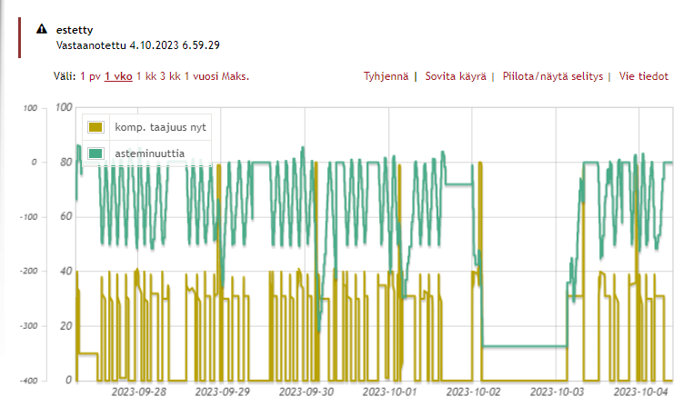

Niin mikäs tuossa siis ongelma oli? Minustahan nuo käyrät näyttää nyt paremmalta. Minusta tuo että asteminuutit on kokoajan plussalla ei ole mikään itsetarkoitus.
Jos haluat niin voithan rajoittaa kompressorin taajuutta alapäästä. Estät vaikka 20-39Hz taajuudet, niin sitten kompura pyörii aina vähintää 40Hz tasolla. Minä olen muistaakseni laittanut minimiksi 30Hz ja viikon käppyrä näyttää tältä uusimmalla firmwarella. Tosin hommaan vaikutta myös se että estän joka päivä kalliita tunteja. Se nollaa asteminuutit.
Nuo piikit kompurassa on halvimman tunnin KV tulistus. Muuten se naputtelee tuota 30-40Hz luokkaa kokoajan.

No eihän sekään ole tarkoitus, että asteminuutit on koko ajan -700 ja yli ja seuraava pykälä nakkaa heti vastukset kehiin ja kulutus nousee aika reilusti. Tänä aamuna klo 7.30 siitä asti asteminuutit on koko ajan -697 - 677 eli vajaa 3 tuntia putkeen ja sinä aikana kompura ottanut yhden isomman piikin 70Hz millä ei suuremmin vaikutusta asteminuutteihin laskevasti(muuten käynyt sen 20-40hz koko ajan).
Muutenhan siinä ei olisikaan mitään ongelmaa, jos tietäsi että se menee jatkossakin suurinpiirtein noin. Tosin jos nytkään ei kone anna saavuttaa laskettua menolämpötilaa käytännössä ikinä ja keskilämpötila kuitenkin +10, niin mitä tapahtuu sitten -10 keskilämpötilassa(kun vastuskäyttö sallittu). Ennen vastuksia ei tarvinnut käyttää kuin satunnaisesti edes siellä -15 aseteen lämpötiloissa.
Eihän sullakaan käy tuossa käppyrässä asteminuutit kuin maks -150, pois lukien muutamaa piikkiä.
Tulee mieleen pari juttua... tosiaan minulla on se minimi 30Hz. Ja sitten olen aika paljon pidentänyt lämmitykseen käytettävää aikaa suhteessa käyttöveteen. Eli lämmitys tekee pidempiä ajoja sitten kun lämmitystä tehdään.
Jos se on se vakio 30/30 minuuttia, niin kokoajanhan se veivaa sitä venttiiliä. Olisikoha minulla nyt lonkalta muistissa 75/30 lämmityksen hyväksi. Eli aina kun lämmitetään, vedetään vähän pidempi veto.
