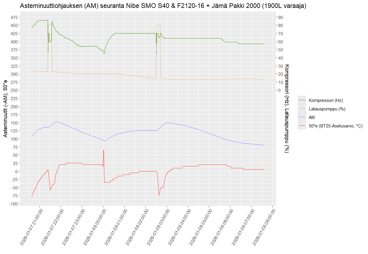

Päivitys 4.7.6 näyttää toimivan päälisin puolin ok. Versiosta 4.7.5 lähtien pumpun asteminuuttisäätö tuntuu toimivan jouheammin, se osaa paremmin hyödyntää invertteripumpun säädettävyyttä. Esim. alla olevassa kuvassa, kun asteminuutit laskevat alle 100 (hetkellä 05:30), niin pumpun kierroksia osataan laskea pienin portain. (kuvassa asteminuuttien negaatio, eli 100 on -100 Niben asteminuuttikielellä). Ajanhetken 00:00 hyppäys ylöspäin johtuu oman ohjausjärjestelmän säätämästä Niben tavoitelämpötilan nostosta 32oC -> 33oC. Ulkona lämpötila n. -14oC.
