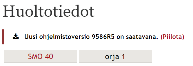

Nyt saatiin saaga päätökseen. Päivitystä ei saatu kirveelläkään sisälle niin huoltomies tuli vaihtamaan ulkoyksikön piirikortin. Tämän jälkeen päivitys onnistui.
Ilmeisesti aika harvinainen bugi mutta hyvä että tuli kuntoon. Vähän hirvittää tulevaisuuden päivitysten kanssa...
Mulla sama virheilmoitus tulee Jäspi Nordic 20:n kanssa. Ei saa päivitettyä... MyUpWay kokoajan herjaa että päivitys tarjolla mutta ei mene sisään...
Pitääkö se alkaa piirikortin vaihtohommiin että saa päivitettyä... Kysymys tietysti kuuluu että onko laitteessa jotain isompaa vikaa...

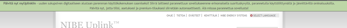

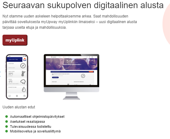

Hauskinta tässä on se, että minulle Jämän pumpun omistajana ja siten myUpway-palvelun käyttäjänä näkyy tuo sama kehotus. Tämä myUpway on kaiketi tarkoitettu ei-nibeläisille pumpuille.
Uteliaana tietysti yritin ottaa tätä myuplinkiä käyttöön, mutta kun palveluun kirjauduttuani syötin myuplinkkiin pumpun sarjanumeron ja uuden pumpulta generoimani yhteysmerkkijonon, niin eihän se (tietenkään) sitä hyväksynyt ("ei löydy" tmv). Todennäköisesti pumpun sarjanumero on sellainen, että heidän tuotehallinnassaan se ei näy Niben omissa rekistereissä, joten pumppua ei pysty myuplinkkiin rekisteröimään.
Älä missaa parannettua sovellusta!
Joopa joo. Näyttää siltä, että missaan, mutta jos palvelu on kerran aiempaakin huonompi, niin eipä ole iso menetys.
Mielenkiinnolla odotan mitä sitten tapahtuu, kun noita vanhoja palveluita aletaan ajaa alas. Jääkö Jämän omistajille käyttöön joku palvelu, vai häviääkö kaikki siinä vaiheessa, kun myUpwaysta vedetään letkut irti.

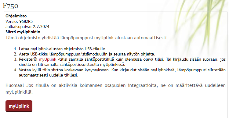

No nyt on F750 päivitetty ja päivitys sinänsä meni ihan sujuvasti läpi. Mutta mutta... Ensivaikutelma MyUplinkista: AIVAN /C:stä. Sivusto on tehty idealla että "sisällöllä ei ole mitään väliä, kunhan on silmäkarkkia".
Voi kanada....
Täytyy varmaan rakentaa uusi talo ja tehdä sinne iso kausivaraaja ja sitten lämmitys pörssisähköllä ohjatuilla vastuksilla. Ja lämmityksen ohjaus Oumanilla. Sitten kaikki toimii vuosikymmeniä ja mikään idootti ei ole kokoajan säätämässä käyttöliittymää uusiksi.
Hyvä esimerkki on, kun menee tähän maksulliseen historiaan.... kun sivulle menee, niin ei näe käytännössä mitään, kun yli puolet ruudusta on turhaa p*skaa. Pitää skrollata, että näkee tuon graafin...
EDIT: lähetin sellaisen palautteen Nibelle, että varmasti tuli asia selväksi!
EDIT2: Onneksi sentään löytyy Mobiili appi... saanut 1,9/5 arvosteluista, että kertoo kanssa miten helkutin hyvä softa se on.
En suosittele päivittämistä siis!

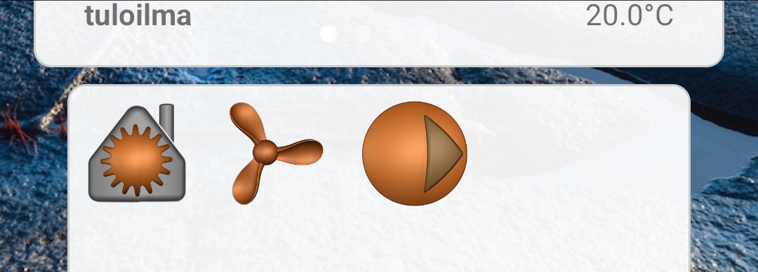

F470 päivitetty ja ihan samanlainen olo tuli. Nettiversio on puppua mutta kännykkäappi on kohtuullinen, kun ne minitrendit aukeaa niitten pääikkunan ikonien kohdalta ja lukemat päivittyvät nopeasti. Lisäksi asetukset ovat nähtävissä valikoista mutta muuttaminen vaatii tilauksen. Jotain hyvääkin siis..
F470 kohdalla BT22 tuloilma puuttuu. Laitoin palautetta ja lisäävät lähiaikoina.

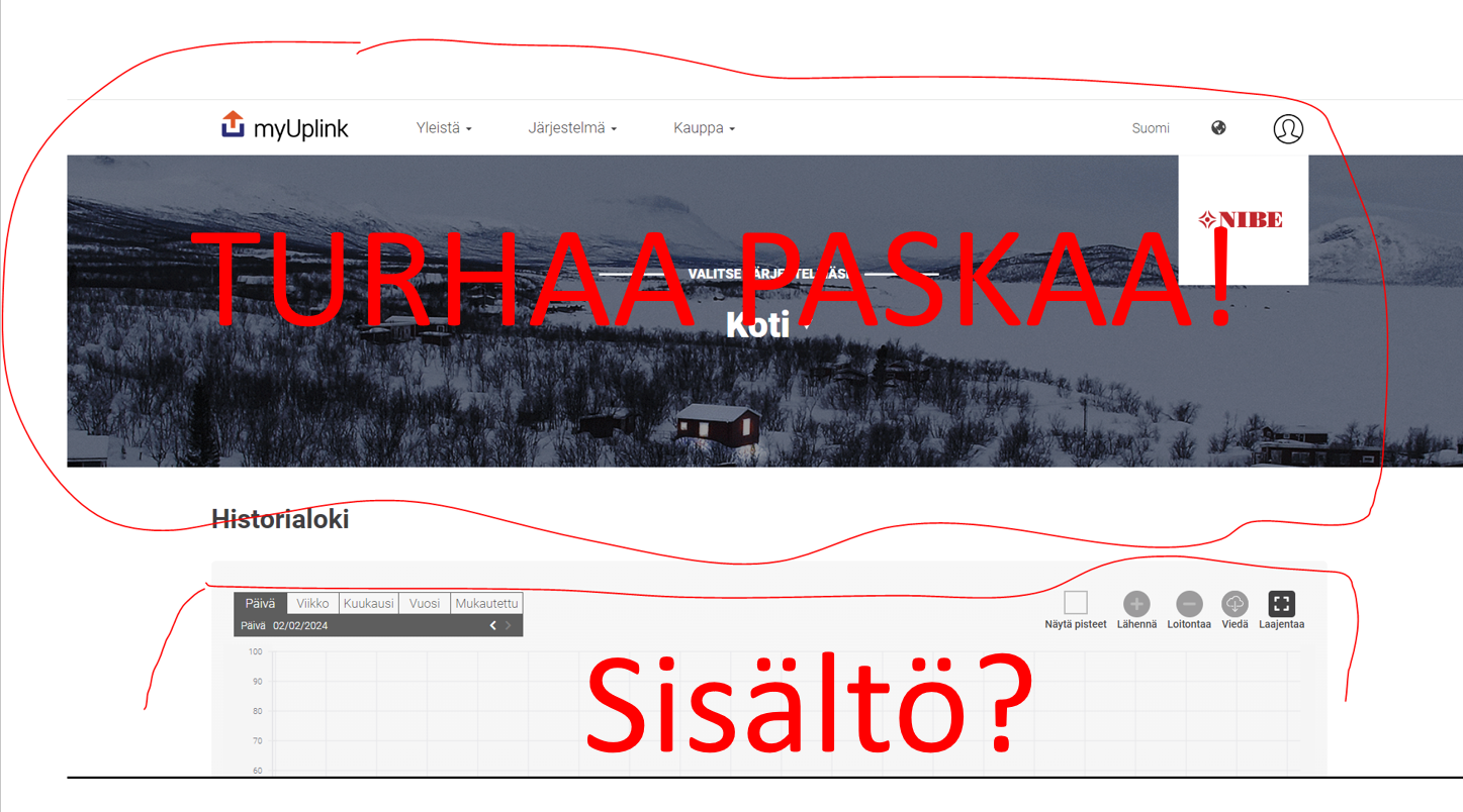

Tuo uuden alustan varsinkin nettiversion turha skrollailu alkaa nostaa verenpainetta..
Tuo sivusto paranisi jo paljon kun tuo idiootti kuva poistettaisiin. Luulen että joku apina on koodannut että kuva vaihtuu vuodenajan mukaan.
Jos näkisin niiden Jirasta että kuka ääliö on sen tilannut niin lähettäisin Niben toimarille henkilökohtaisen kirjatun kirjeen että antaisivat kenkää moiselle juntille ennenkuin se tekee pahempaakin vahinkoa.

Niben suunnalta oli viime viikon lopussa puffattu "uutta parempaa" vaihtoehtoa, tuon mukaan vanha Uplink ajetaan säästöliekille kesäkuun alusta.
Hei, XXXXXX XXXXXXXXX!​
Etkö ole unohtanut, että voit vaihtaa myUplinkiin?
Muutos, joka tarkoittaa useita etuja ja mahdollisuuksia, joita uusi digitaalinen alusta tarjoaa täysin ilmaiseksi. Muutos on helppoa, opastamme sinua askel askeleelta.
Toimintoja rajoitetusti 1.6. alkaen
Jos et tee mitään, lämpöpumppu jatkaa toimintaansa normaalisti 1.6.2024 asti. Silloin yhteys NIBE Uplinkiin on rajoitettu, mikä vaikuttaa liitettyihin toimintoihin, kuten älykäs hintasovitus (SPA), kolmannen osapuolen integraatiot ja historia. Kesän jälkeen nämä ominaisuudet loppuvat kokonaan, ellet vaihda myUplinkiin.
myUplinkin edut
Yksi uutuus on, että saat ohjelmistopäivityksemme Internetin kautta USB-tikulle lataamisen sijaan. Sinun tarvitsee vain hyväksyä ne lämpöpumpun näytössä ja lämpöpumpullasi on aina paras mahdollinen toiminta ja uusimmat toiminnot. Toinen uutuus on, että sovelluksesi asetuksesi päivittyvät välittömästi, eikä 5 minuutin viiveellä kuten ennen.
Tulet tunnistamaan itsesi
Kaikki NIBE Uplinkin asetuksesi sisältyvät hintaan, ja jos sinulla on Premium-tilaus, se myös siirretään. Uusien värien ja ikonien lisäksi tunnistat ulkoasun.
Järjestelmät valmiina siirtymään myUplinkiin:​
  • SMO 40 XXXXXX
    Jokainen järjestelmä on päivitettävä erikseen sopivalla ohjelmistolla, lataa ohjelmisto omaan järjestelmääsi seuraavasta linkistä: Vaihda kohtaan myUplink →
HUOMAUTUS: Jokainen järjestelmä on päivitettävä erikseen sopivalla laiteohjelmistolla.
Jos sinulla on kysyttävää, lähetä meille sähköpostia osoitteeseen help@myUplink.com
Itselläni noita kysymyksiä kyllä olisi, useampiakin mutta liian hyvin tuntien Nibe aspan palvelualttiutta en taida vaivautua. Täytyy sen sijaan varautua siihen että tuohon 1.6 mennessä yhteydet pelaavat sujuvasti Nibeltä kotiautomaation suuntaan ilman pilvipalvelun apua.
Minulla OpenHab:n raspi hyytyi yhtäkkiä, oli logeista päätellen kuollut kerralla, täydestä laukasta eikä sen jälkeen suostunut enää boottaamaan. Hiukan jo pohdin sitäkin vaihtoehtoa että olisin luopunut kokonaan tuosta OpenHab:sta kun siinä ei enää paljon muuta olekaan kun Nibeen liittyvää ohjausta, melkein kaikki muu on siirretty HomeAssistantiin. Mutta HA ilmeisesti vaatii joko modbus40 lisälaitteen tai arduinon / espeasyn kommunikoidakseen F sarjan sisäyksikön kanssa väylän yli joten ainakaan tässä vaiheessa tuo ei tunnu järkevältä muutokselta. Joten ei muuta kun uusi OH asennus tuoreelle kortille ja backup:sta vanhat tiedot ja asetukset kehiin. Sain tosin tällä kertaa tapella hetken aikaa jotta sain uuden asennuksen hyväksymään tuon varmuuskopion asetuksista, jostain syystä tuo ei tosiaan onnistunutkaan vaan FileZillan kanssa piti käydä "tiputtamassa" se varmuuskopio raspin kortille.
Ajatuksena on että välittäisin Niben tiedot mqtt:lla HA:n puolelle jahka kerkeäisin tuohon mqtt hommaan perehtymään. Vai löytyisiköhän tuohon joku parempikin keino?
Säännöllisesti ahdistelevat vaihtamaan uuteen alustaan. On kyllä todella surkeaa että se useiten katsottu tieto eli tuloilman lämpötila ei näy vieläkään MyUplinkissä.
Ja erikoista tuokin että on voimassa oleva maksullinen tilaus ja jos ajavat sen rajoitetulle käyttömoodille, varmaan sitten hyvittävät maksuakin vastaavasti, laitanpa viestiä sinne.
