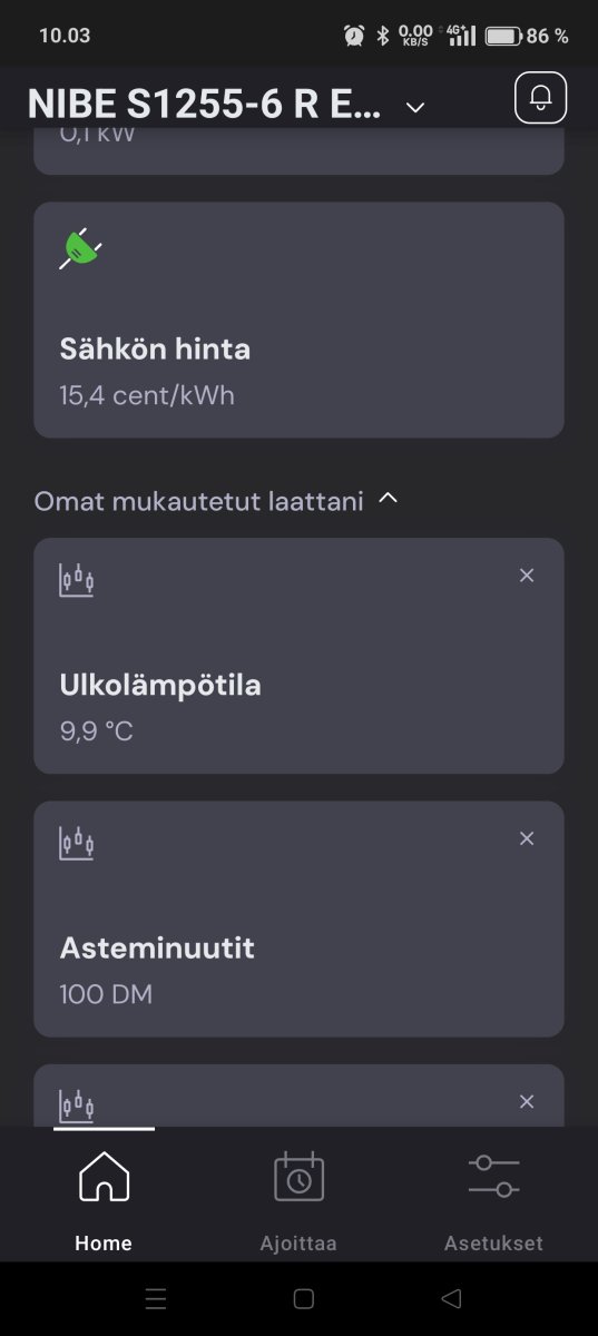

Kyllä minä nään ainakin nuo kaikki. Esim menoveen kun klikkaa etusivulta sisäilmastoa, tai kattomalla infosta huoltotiedot. Mutta huononpihan tämä tosiaan on kuin edellinen versio, joka oli myös huononpi kuin edellinen versio.
Oletko päivittänyt laiteohjelmistoa hiljattain? Ainakin F750:lle julkaistiin eilen uusi ohjelmisto, tiedoissa luki, että sisältää mm. tuen Myuplink 2.0:lle.
Ennen tuota laiteohjelmistopäivitystä näki tosiaan esim. käyttöveden lämpötilat ja menoveden painamalla noita etusivun ruutuja mutta tuon laiteohjelmistopäivityksen jälkeen ei näe niitäkään, ainoat asiat jota etusivun kautta saa irti on sisä- ja ulkolämpötila ja pystyy muutamia asetuksia muuttamaan mm. lämpökäyrä. Kaikki muu data on katsottava huoltotiedoista ja sehän vaatii aika monta painallusta.
Jatkuvasti siis huonontuu tuo. Ulkoasuhan olis nyt melko ok jos tosiaan etusivultakin näkisi suoraan jotain tietoja.
Ennen tuota laiteohjelmistopäivitystä näki tosiaan esim. käyttöveden lämpötilat ja menoveden painamalla noita etusivun ruutuja mutta tuon laiteohjelmistopäivityksen jälkeen ei näe niitäkään, ainoat asiat jota etusivun kautta saa irti on sisä- ja ulkolämpötila ja pystyy muutamia asetuksia muuttamaan mm. lämpökäyrä. Kaikki muu data on katsottava huoltotiedoista ja sehän vaatii aika painallusta.

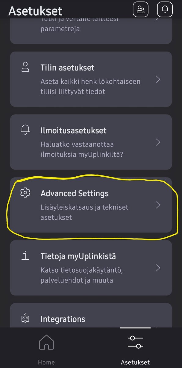

Mistä tuohon info/huoltotieto-näyttöön pääsee tässä uudessa myUplink 2.0 apissa? En ainakaan nopeasti etsimällä ole sellaista lainkaan löytänyt, eipä minulla ole kyllä tuota Premium-tilaustakaan.
Ei voi kyllä käsittää mitä ne Nibellä oikein tekee. Todennäköisesti tämä on jonkun kesätyöntekijän ChatGPT:llä kyhäämä harjoitustyö, mikä on vain lipsahtanut tuotantoon Intialaisten insinöörien (lue: kirjekurssin käyneitä) toimesta.
Toivotaan ainakin näin ja kohta palautetaan joko vanha versio tai sitten se oikea parannus mitä on tehty kuin Iisakin-kirkkoa.
Tänään otin päivityksen jälkeen premium tilauksen lyhyen tauon jälkeen ja kun huomasin ettei se vaikuta mihinkään tässä, niin laitoin perään viestiä peruutuksesta. En maksa tällaisesta roskasta senttiäkään.
Onneksi on HA, josta näkee tiedot mitä haluaa nähdä.
Kas kas, tuota valikkoa ei meikällä näy, ilmeisesti kun ei ole sitä Premium-tilausta. Sinänsä outoa, kun Nibe oikein lähetti sähköpostia:
Olemme suunnitelleet myUplink-sovelluksen uudelleen, jotta jokapäiväinen ilmastoinnin hallinta olisi sujuvampaa, nopeampaa ja intuitiivisempaa. Kaikki käyttämäsi ja luotettavat ominaisuudet ja älykkäät toiminnot ovat edelleen saatavilla, helpommin saatavilla ja sujuvammin navigoitavissa. Nopeista säädöistä liikkeellä ollessasi täydelliseen järjestelmän tarkasteluun, energiankulutuksen seurantaan, ajastukseen ja tilan aktivointiin sekä älykkäisiin ominaisuuksiin, kuten sääennusteen hallintaan – kaikki on käsissäsi. Lisäksi useammat ominaisuudet ovat nyt ilmaisia. Ja nyt entistä enemmän toimintoja on saatavilla ilman premium-tilausta.
Tuon "entistä enemmän toimintoja ..." luulisi tarkoittavan, että entiset toiminnallisuudet ovat saatavilla. Ehkäpä tilatiedot tulevat myöhemmin mopokansallekin näkyville ...
Vaatii sen tilauksen nykyään.

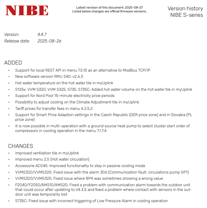

Mun Nibessä vielä edellinen ohjelmaversio 4.2.4. Onkos Mikkin ja Lappasen pumput lähteneet toimimaan oikein uusimmalla firmiksellä?
Hyvin toimii, tai ei nyt ole tätä aamua lukuunottamatta juurikaan ollut lämmitystarpeita, mutta mitään ihmeellistä ei siis ole uusimmilla ohjelmistoversioilla tullut vastaan.
F-sarjalaisessa 9719R2
S-sarjalaisessa 4.3.5
Myuplink-appi ilmoitteli tänään, että joku ohjelmistorukkaus menossa myuplinkissa, saa nähdä mitä ovat nyt keksimässä siihen. Huonommaksi ei ainakaan voi enää mennä, ehkä.. Eipä ole tuota tullut siis juurikaan käytettyä muuten kuin ulkolämpötilan seurantaan ja tsekkaus että ei ole hälyjä/koneet on ylipäätään päällä ja yhteydessä.
Jep, SMO S40 ilmoitti tänään klo 10:00, että päivitystä olisi saatavilla. Rohkeana sen latasin, tuntuu toimivan - joskin latauspumppu aina päivityksen jälkeen ryntäilee suuremmille nopeuksille, josta sitten 15 minuutin välein laskee nopeutta parin prosentin verran kunnes saavuttaa haluamansa, kts. kuva alla (ohjausjärjestelmäni antaa luvan pumpulle klo 16:00, ja 16:15 pummpu käynnistyy. 16:30 latauspumppu innostuu pyörimään 25% nopeudella josta sitten 15 minuutin välein tulee alaspäin):
VILPpi kävi n. 1h 15min, hörppi sähköä 1,3 kWh, ja tuotti 10,7 kWh. Tuottolämpötilalle 29oC ulkolämpötilassa 16,3oC COPiksi tuli 8,3 - ei lainkaan hullumpaa. Niben energialoki laskee optimistisesti kulutukseksi vain sen kulutuksen, kun VILP on päällä. Lämpimällä ilmalla sähköä menee kompuran lämmittämiseen sekä elektroniikan kulutukseen n. 0,5 kWh vuorokaudessa. Oikea COP on näin lähempänä arvoa 10,7/(1,3+0,5)=5,9.

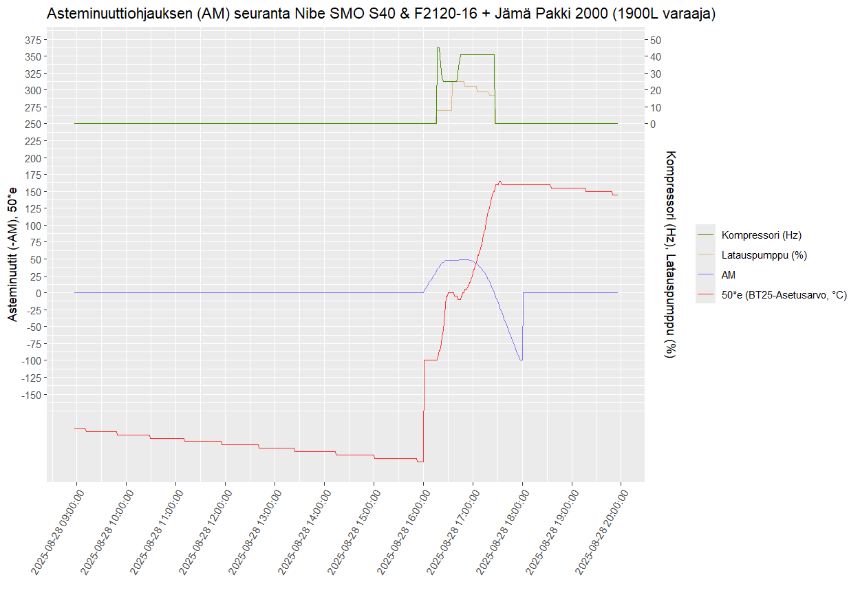

Pystyykö pörssisähköohjauksen laittamaan päälle modbus:n kautta ja kuinka tuo ohjaus oikein toimii elikä sammuttaako se kompuran kokonaan kalleimpien tuntien aikana vai pienentääkö se kompuran taajuuden minimiin?
Olen ohjannut mun Nibeä n. 1.5v Oumanin Ouflexilla AUX-tulojen kautta. Käytännössä kompura on toiminut on/off periaatteella. Olen hommannut akut joten niitä voi ladata edullisimpien tuntien aikaan ja Nibeä voisi ajaa normaalilla tavalla ilman kompuran on/off pätkimistä.
Pörssiohjaus säätää käyrää, eli laskennallista menolämpötilaa pörssihinnan mukaan. Säädön voimakkuutta voi asetuksilla vielä hienosäätää.
Kalliilla tunneilla lask. menoa pienennetään, jolloin asteminuutit alkaa nousta kohti nollaa. Kompuran taajuus ensin pienenee ja lopulta se sammuu jos asteminuutit ehtii nousta nollaan.
Halvoilla tunneilla taas toisin päin.
OK, kiitos.Täytyykin kokeilla tuota Niben omaa ohjausta. Kun ohjasin Oumanilla niin halpojen tuntien aikaan "ylilämmitin" taloa mutta yleensä talo ehti talvella viilentyä iltapäivän/illan aikaan kun Nibe ei ollut päällä. Ehkä nyt sitten Niben omalla logiikalla lämpötilavaihtelut on pienempiä ja kompurakin tykkää enemmän kun sitä ei sammutella/käynnistellä usein.

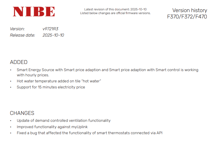

Päivitin Nibe F470 ohjelmiston uusimpaan ja seuraavat huomiot myUplinkistä:
- enää ei voi säätää kuin lämpökäyrän pääarvoa, eli ei sitä askelta, aiemmin kyllä mielestäni voi
- tuloilma ”laatta” kertoo lämpötilan vain kokonaislukuna, eli desimaalit puuttuu, esim ulkoilma on kyllä desimaaleineen.
Onko myUplink kännykän kautta käytössä? Tuo appi pitää myös päivittää, jos ei ole jo päivitetty.
Mulla on kolme F-sarjan MLPtä ja yksi S-sarjan MLP myUplinkissa valvonnassa, jokaisessa vähän erilainen näkymä ja toiminta :D S-sarjalaisessa paras, siihen saa kaikista antureista omat "laatat" päänäkymään, F-sarjalaisissa ei onnistu ja muutenkin vajavaisemmin tietoa niissä. Osassa saa "laatan" aukaistua ja sieltä historiakäyrän esim ulko- ja sisälämmöstä, käyttövedessä näkyy sitten yläosan ja latauksen lämmöt erikseen historian lisäksi.
On uusin versio myUplinkistä. Laatasta kun painaa niin tulee kuvaaja jossa on desimaalin tarkkuudella lämpötila. Ja huomasin että käyrän muutosta pystyy tekemään ”Lämmönsäätö” laatan takaa.
Mulla muutaman vuoden vanha firmware, kun en ole uskaltanut päivittää F750 pumppuani.
Nyt haluttaisi päivittää kun saisi liitettyä home assistantiin paikallisesti.
Joko tuo firmware toimii, löytyykö esim. tuloilman lämpötila jostain?
Versio: 9719R2 (Firmware for F370-F372-F470), Julkaisupäivä: 2025-8-13.

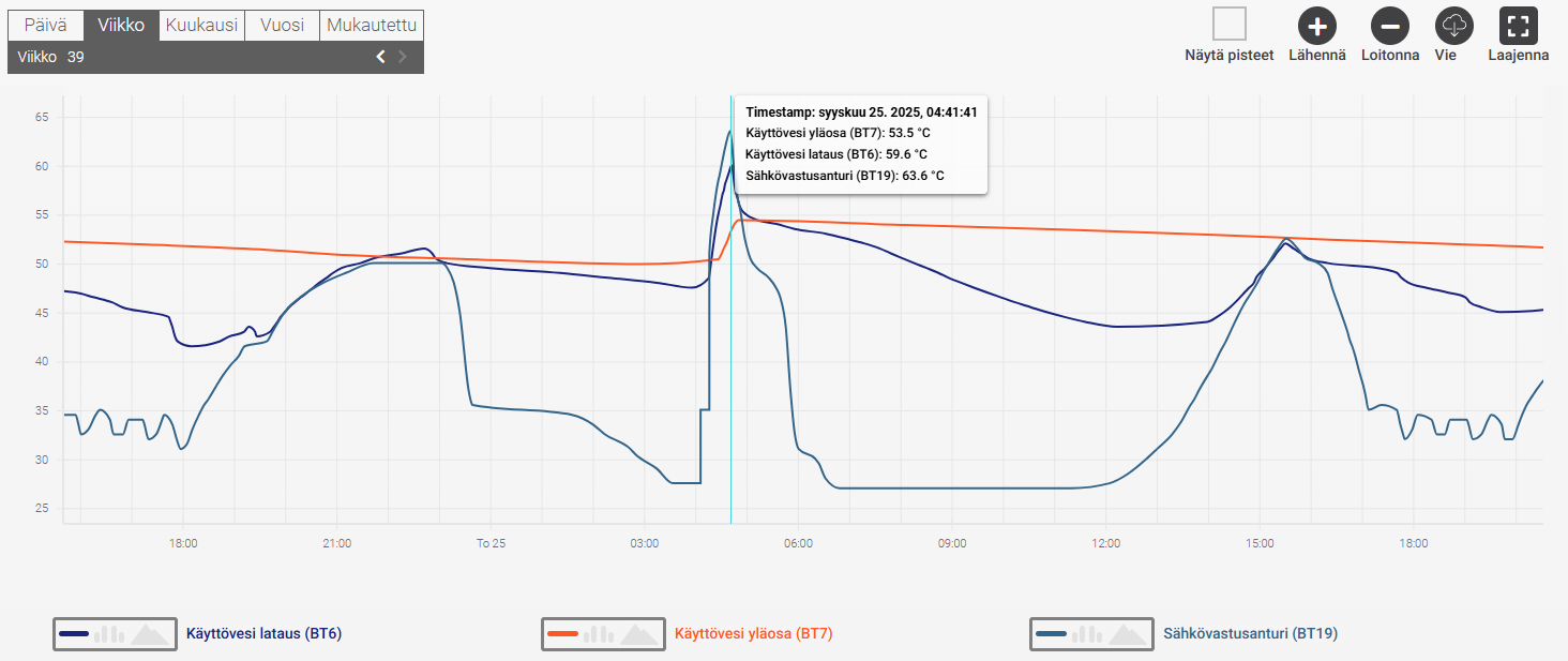

Oletteko huomanneet tämän päivityksen myötä tulleen muutoksen Niben käyttöveden jaksolliseen korotukseen?
Korotus ei toimi enää niin tehokkaasti kuin aikaisemmin on totuttu.
Minun säädöillä aiemmin korotus nosti käyttöveden yläosan (BT7) n. 58-59°C, mutta nyt päivityksen jälkeen korotuksella yläosa nousi ainoastaan 53-54°C. Aloin jo epäilemään laitteen toimintaa, mutta kysyin Niben tuesta esimerkkikäyrällä. Liitteenä kuva.
Sain vastauksen:
Hei,
On tullut muutos jaksottaiseen korotukseen. Jaksottainen korotus toimii nykyään niin että asetettu lämpötila, sinun tapauksessasi 58°C pitää ylittää ja pysyä yli yhden minuutin.
Ohjaava anturi on BT6, ei BT7. Eli BT6 anturin pitää ylittää 58°C.
Ystävällisin terveisin / Med vänlig hälsning / Best Regards
Dan For.......
Tekninen tuki | Teknisk support | Technical suppor
Jouduin muuttamaan jaksollisen korotuksen pysäytysrajaan (huoltovalikossa) muutaman asteen ylemmäs, jotta käyttövesi lämpeäisi reilummin kuten ennen teki.
Nyt jos talostelette säästöliekillä ja luotatte että järjestelmä käyttää vettä lämpimänä aina silloin tällöin niin näin ei siis enää tapahdu ilman säätötoimenpiteitä. Kannattaa ainakin pistää seurantaa ettei ala terveydellä leikkimään. Legionellan kiusaksihan tuo korotus on.

Huomasin saman ja olinkin myös asiasta Niben tekniseen tukeen yhteydessä. He ovat koittaneet alkuvuonna ratkaista jotain ongelmaa missä tuo jaksollinen korotus anto jonkinmoisen (turhan?) hälyn lopulta ja kun kattelin rellunoteja keväältä niin olikohan parissa releasessa maininta että ovat jotain fiksanneet asiaan liittyen. Sitten lopputulema oli että eivät saaneet vissiin hommaan kuntoon ja kesäkuun lopun releasessa muuttivat niin että tekee tuon korotuksen enään kerran, aikasemmin tosiaan nosti sen 3-4 neljä kertaa oliko 4 tunnin sisään. Kommentoin heille samaa että eikös tuo nyt ole vähän väärä ratkaisu (kommentoin että eivät kyllä minusta nyt juurisyytä saaneet ratkaistua) asiaan mutta lopputulema oli että heidän mielestään tuo yksi korotus nyt riittää. Minusta tosiaan eivät vaan saaneet alkuperäistä ongelmaa ratkottu oikein ja tekivät tällaisen ratkaisun.
Varmaan se "turha" häly tulee meno tai paluuveden rajasta kun kompuralla tehdään kuumaa vettä. Legionellatapossa loppukuumennus sitten vastuksella kun ei kompurassa enää potku riitä ja hälytys sen takia päällä.
