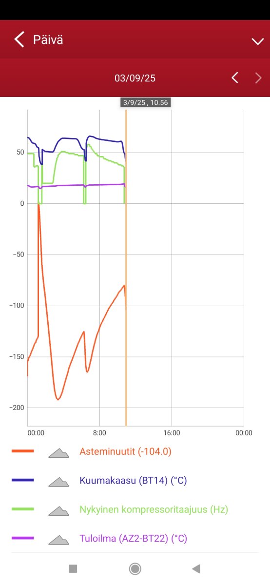

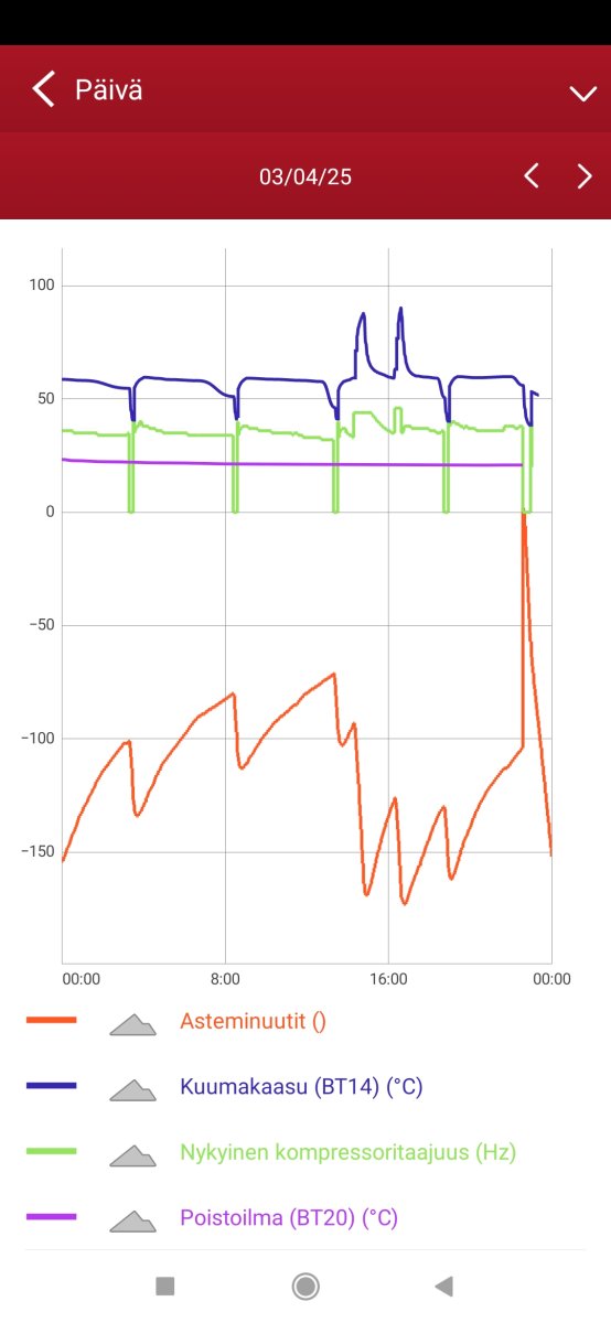

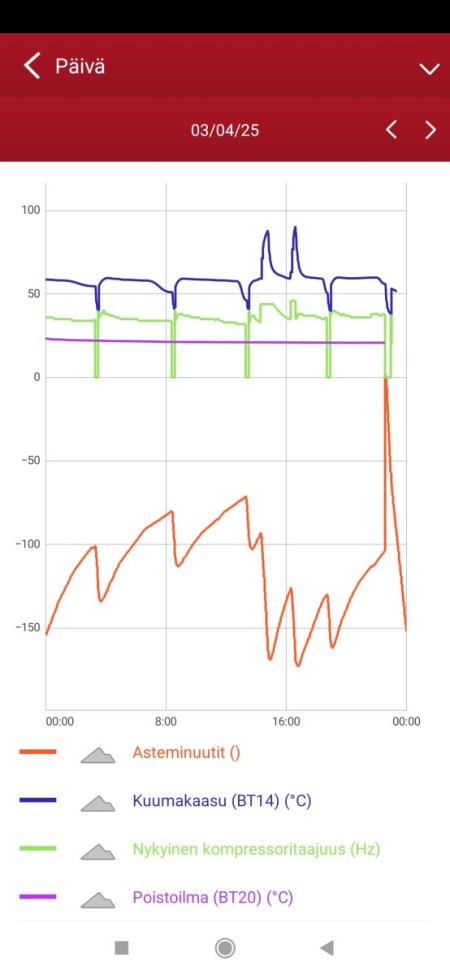

Päivitin saman ja nyt huomasin että kone käyttäytyy jotenkin oudosti , ihan kuin virrat olisi hävinneet hetkeksi eli asteminuutit nollautuneet ilman syytä noin kerran vrk... sähkökatkoja ei ole ollut , eikä koneen loki näytä käynnistystä .
Kurkatkaas muut historiatietoja , näkyy kuin ois pitkä sulatus , mutta asteminuutit nollaantuneet mitä ei normaalisti sulatuksessa tapahdu
Normaalilta näyttää täällä. Missä tilanteessa tuo on tapahtunut tai näkyykö muissa arvoissa mitään? Asteminuutit nollaantuu myös kun menolämpötila ylittää asetuksissa määritetyn arvon verran lasketun menolämpötilan, tarkista se asetus ettei ole muuttunut. Ja katso tapahtumahetkeltä miten menojohto bt61 vs laskettu menolämpötila on ollut.
Toki toi nykyinen myplink on sen verran surkea ettei sen käyrissä välttämättä näy tuollaisia hetkellisiä heittoja.
Tossa käppyrä eiliseltä , missä 1 asteminuuttien nollaantuminen.
Täytyy tarkistaa arvot , mutta ennen päivitystä moisia nollaantumisia ei ollut

Ei juu näy, vaikuttaisi olevan ihan lämmitys menossa kun asteminuutit kipuaa tasaisesti. Jos noita vielä ilmenee edelleen niin voihan sinne kokeeksi palauttaa sen edellisen version, laitteessa pitäisi olla tallessa se edellinen firmis myös.
Joo , täytyy katella ja etenkin odottaa kylmempiä kelejä.
Oikein kylmällä kun asteminuutit on tapissa , nollaus aina välillä ois ihan tervettullutta sillointällöin :)

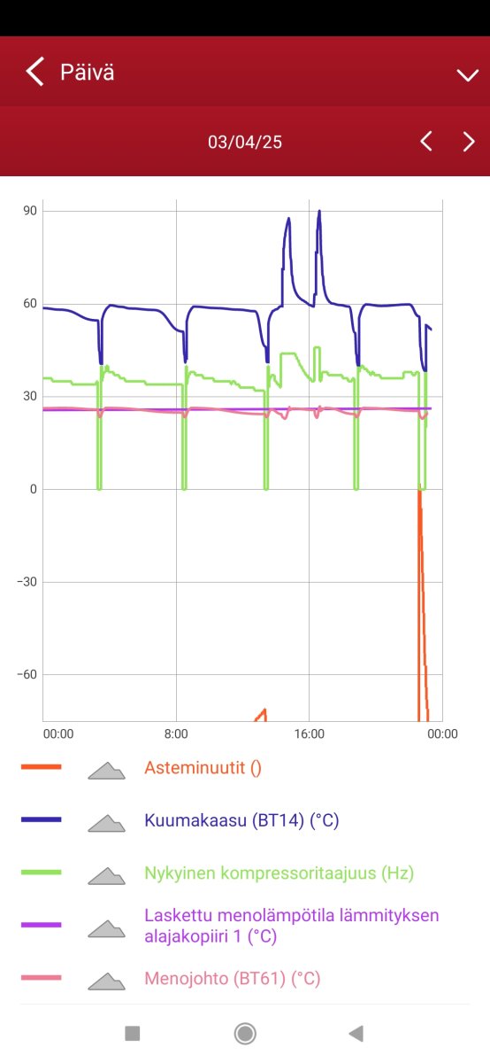

Jokunen päivä meni , mut nyt yöllä tuli taas mysteeri asteminuuttinollaus

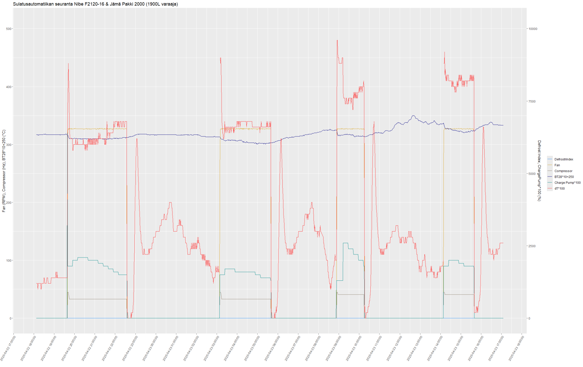

Päivitin versiosta 4.1.5 versioon 4.0.10 aamulla n. 08:10. Kuvasta nähdään että versiolla 4.1.5 F2120 on jolkotellut 33Hz taajuudella 2,5h käyntijaksoja, ja vanhalla versiolla 4.0.10 F2120 ajaa suuremmalla 41Hz taajuudella hiukan vajaan 2h käyntijaksoja (kun ulkona on 5-7 oC).
Joskin energian käytön suhteen näyttäisi, että tuo suurempi taajuus olisi jopa parempi.
Kuvassa yksi piste edustaa yhden minuutin välein mitattua antotehon ja ottotehon suhdetta. Tuottolämpötila on 26-30 oC.
