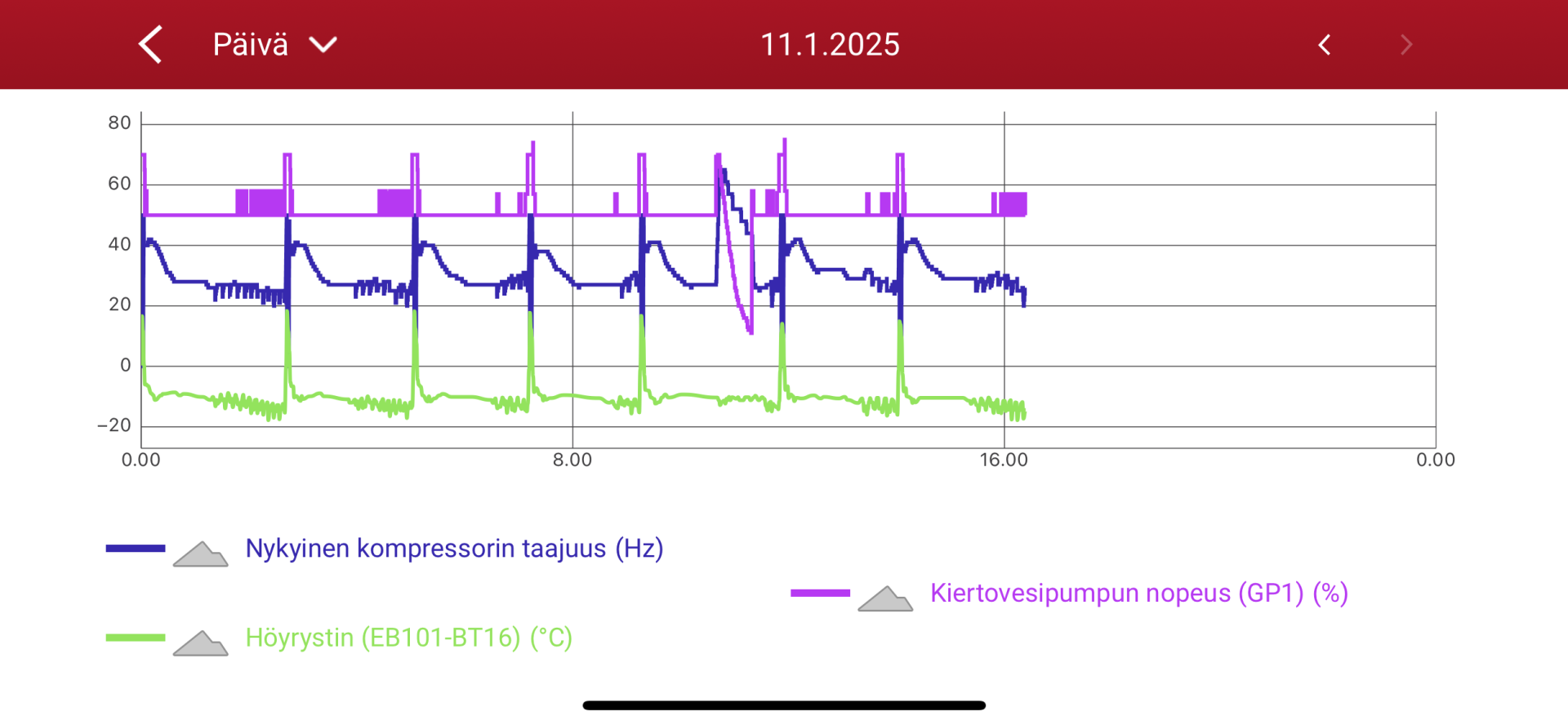

Eilen en kerennyt laitteen kanssa värkkäämään, näyttäisi että kelit nyt viikon verran reilusti plussalla niin tuo sulatustarve häviää. Täytynee kokeilla kunhan pakkaset taas palaa. Tahtoo muuten käyntijaksot mennä lyhyeksi jos 30hz vedellään.
Kuva eiliseltä: taas jokaista sulatusta ennen vähintään 1 kpl epäonnistuneita yrityksiä. Olivat eilen ajaneet etänä kv pumpun kalibroinnin. Ei vaikutusta käytökseen.

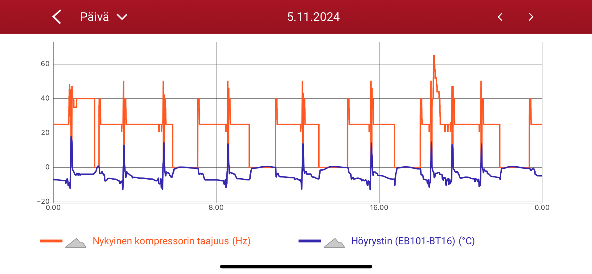

Noniin, jos jotakuta sattuu asia kiinnostamaan niin Nibeltä seuraava vastaus:
Vaihdetaas TAAS uusi ulkoyksikkö eli järjestyksessään nro#4, sekä samaan aikaan uusi splitbox.
Kyselin että mihin tämä perustuu, niin vastaus oli se että ulkoyksikkö ohjaa yksinomaan sulatuksen toteutumisen, eikä sisäyksikkö osallistu siiheen muuta kuin että ulkoyksikön käskystä nostaa kv pumpun nopeutta. Splitbox/kylmäaineputkista kuuluu edelleen porinaa ja kuulemma epäillys että olisi jokin lika/kappale liikkunut splitboxin ja ulkoyksikön välillä tukkien jonkun paikan.
Melkein tässä vaiheessa jo itselle selvää ettei ongelma tule tuolla poistumaan ja taas tehdään turhaa työtä ja itsellä eikun pinna kiristyy.
Osaakos joku kertoa onko sisäyksikössä jokin mikä ohjaa tuota sulatusta vai onko se täysin uy omassa vallassa koska sulatellaan?
Tänään ei ole onnistunut yksikään sulatus kerrasta, vaan parhaillaan ollaan odoteltu 1.5h kenno aivan tukossa kera jäätävän metelin.
Lisätään vielä päivän käppyrät, erittäin mielenkiintoista kun sulatusongelma alkaa niin kompressorin taajuus vaihtelee lähes minuutin välein ylös-alas. Mielenkiintoista myös se, että välillä kun sulatus menee olevinaan päälle, mutta kuitenkin poistuu 15s kuluessa niin usein matalapainepuolelta paineet häviää kokonaan. Mitähän mahtaa tarkottaa?
    164 KB · Katsottu: 76
    58,4 KB · Katsottu: 82

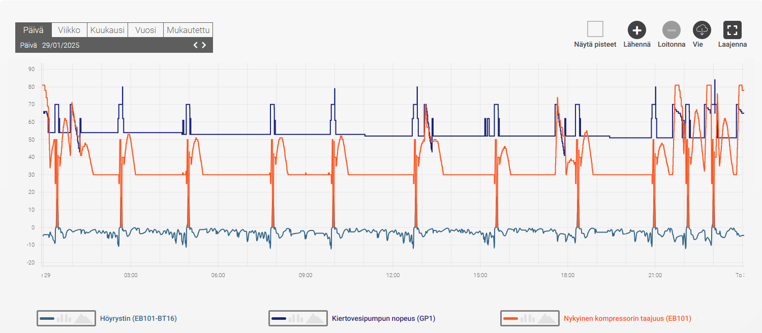

Tuossa ko. käyrät eiliseltä 29.1. Ulkolämpötila +1,6 °C - +0,4 °C kosteus% 99%-100%
Aika rauhallista menoa tuonne vajaaseen klo. 21:00 saakka jolloin käyttövesitarve lisääntyy
Edit: Höyrystimen lämpötila nousee sulatuksessa tuonne n. +18 °C, mutta ei se tuosta oikein erotu.

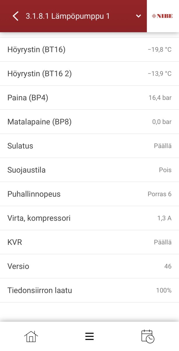

Luulisin että riittää joku 5-10s, joskus GP1 vikaa etsiskellessä laitoin 1s.
Tuossa sun sulatusongelmassa silmään pistää 0,0bar matalapaine sulatuksen aikana, mulla se ei laske sulatuksissa muistaaksesni juurikaan alle 2bar. Täytyy tutkia vähän tarkemmin asiaa tuossa viikonlopun aikana.
Kiitos. Kokeilen 5s välillä saada tuon epäonnistuneen sulatuksen tikulle.
Juu nuo matalapaineet laskee välillä nollille kun tulee ”epäonnistunut” sulatus.
Normaalisti pyörii siellä 3-4bar välillä, ja nelitieventtiilin käännyttyä nousee luonnollisesti ylemmäs.
