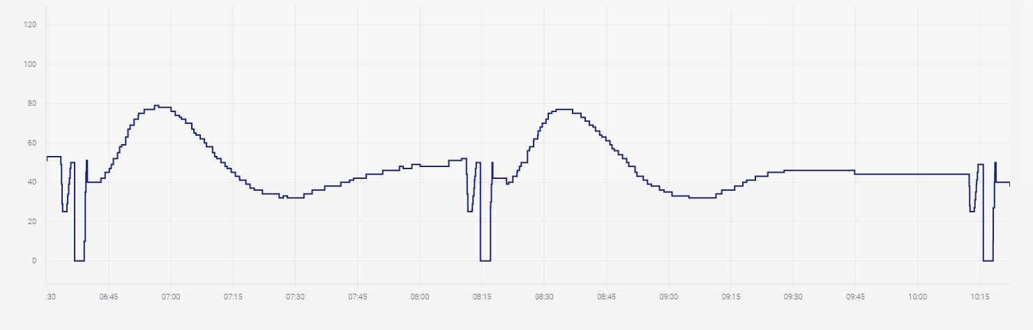

Tuossa AMS 10-8 kompressorikäyrää tältä aamulta, pakkasta -15 - -18° C ja noin pari tunta/käyntijakso. Liikkeelle lähdetään vähän reippaammin ja myös ennen sulatusta nostetaan taajutta hieman. Eipä mulla muuta ihmeellistä ole kun taajuudet alle 30Hz leikattu pois, käynnistä lisälämpö -1000 AM tällä hetkellä, kv. tarve pieni (käynnistä 38° C), käyttöpriorisointi lämmitys 40min/käyttövesi 20min. Myös ulkoyksikön sijoitus vaikuttaa jonkin verran käyntijaksojen pituuteen.

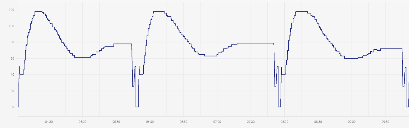

katso liitettä 94115
Sulla tekee kyllä hyvän mittaisia jaksoja. Voi olla, että tulkitsen noita uplinkin dataa hieman väärin kun ei ole premiumia. Asteminuutit elää aika sahalaitaisesti mulla.
Niben mukaan laitteen pitäisi kuitenkin olla kunnossa ja toimia niinkuin pitää. Täytyy miettiä tuota asetusten muuttelua kun vähän kelit lauhtuu ettei ole koko masiina jynkyssä.

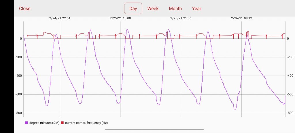

Näyttää käyntiajat olevan täälläkin nyt jotenkuten ok tasolla. Parin edeltävän syklin kesto lähes 2h.
Tekee aikalailla samallatavalla mulla tuo kompurakäyrä mitä seurasin linkin kautta, eli korkeilla herzeillä käyntiin ja sen jälkeen tasautuu ja ennen sulatusta vielä noustaan ylemmäs.

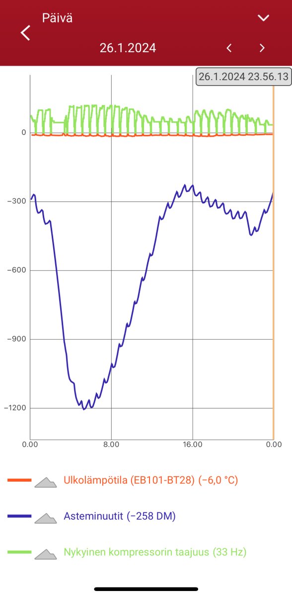

Päivää pitkästä aikaa!
On tullut foorumia lueskeltua, mutta tuon oman pumpun käyntiaikojen pidentämisen toivosta on jo luovuttu aikaa sitten
Katselin eilistä dataa kun lämpötila ollut -5-7astetta niin melkein 30kertaa on sulatellut, käy siis kokoajan, mutta sulatuksia tulee.
Luulen, että omalla kohdalla tuo ei vaan ole toimiva systeemi tähän kahden kerroksen taloon, jossa laatassa 140m2 putkea alhaalla ja yläkerrassa 70m2 kipsien välissä jotenkin(?) ei ole itse rakennettu talo.
Suljin yläkerran menon ja paluun kun oli pienet pakkaset ja päivän kokeillulla toimi heti paremmin.
Tuosta asteminuuttien automaatti asetuksesta (lämmitys auto) sain kyllä ihan saman tiedon pari vuotta sitten niben teknisestä tuesta, kun sinne paljon olin yhteydessä. Eli silloin ei pitänyt käyttää kun ei kuulemma toimi, suorastaan kielsivät sen. Sen jälkeen olen itsekkin pitänyt arvot käsin -120dm-200dm ja lisäys -1200dm. Jos auto valittu ei noita voi säätää.

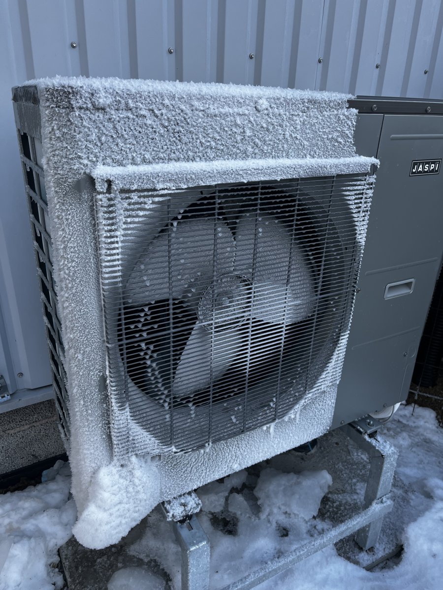

OlliW
Minulla on Jäspin 12kv split ulkorakennuksessa. Aika tutun oloista tarinaa tähän asti. Laite myös käy omanlaisellaan käyrällä - pidän tilaa puolilämpimänä, n 8 asteen paikkeilla. Aika mielellään laite jäätyy, sulaa kyllä kennokin täysin sulatuksessa mutta muutoin siis, ml kuori. Sulatellaan sitten melkolailla puolentunnin välein. Olen pohtinut että olisiko kylmäainetta vähän, mutta syy lienee se että laitteelta odotetaan aika paljon kokoonsa nähden. Varaajaa ei ole mutta patteriverkosto on tilavuudeltaan kerrassaan iso. Latauspumppu pyörii aika maltillisilla % kierroksilla, 1-5. Luulen että virtausta on silläkin sen verran paljon että lämmönvaihdin ei enempiä jaksa jäähtymättä ja pumppu käy isommilla vain sulatuksessa. Lämmönjako on sellaisella ranteen vahvuisella kahdella ulkoisella kiertovesipumpulla varustettu muutoinkin. Kuvan huurtuminen näillä viimeaikojen keleillä, pumppu rajoittaa itseään 85Hz pääasiallisesti koska ulkolämpötila. pakkasten jälkeen rakenteen ollessa kylmiä pumppu käväisisi mielellään varmaan kovempaa, kuvatut asteminuutti-asiat tuntuvat tutulta. Vaikuttaa että n -10 jaksaa itsenäisesti - mutta työläästi. Täyteen peittoon en piharakennuksen kanssa pyrkinytkään mutta tuo jäätyminen yllätti. Tällä hetkellä -100 ja lisälämmön ero 500 että napsauttaa kattilan käyntiin - ei varmaan näitä muuttamalla ihmeitä tapahdu. Lokakuun lopusta sähköä on käyttänyt 4000 kwh mutta myös öljyä on palanut 400l. Normaalina talvina on mennyt n 2200l öljyä koko lämmityskautena - nyt taitaa olla merkittävästi normaalia kylmempi talvi. Jos kuitenkin normaaliin kulutukseen peilaisi niin vähän sellainen olo ettei hyötysuhde ihmeellinen kyllä ole. Saa nähdä miten vihkoon tämä hankinta meni.

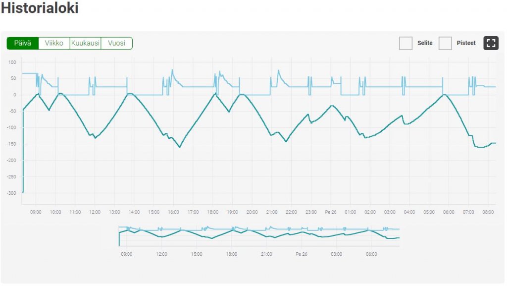

TimoTei
Samalta kuulostaa.
Eilisestä illasta klo 19- tänä aamuun klo 10 välillä käynnistyskertoja reilu 20.. Kelit lauhtui sopivasti -2 ja aika voimakasta tuulta ulkona.
Odottelen huomenna vielä nibeltä vastausta, ja alan pikkuhiljaa kokeilemaan eri säätöjä.
Kovin luottavaisena en ole, että asteminuutteja tai kompressorikäyrää muuttamalla tilanne kovinkaan paljoa muuttuisi.
Voi toki olla ettei vaan yksinkertaisesti mitään ole tehtävissä.
