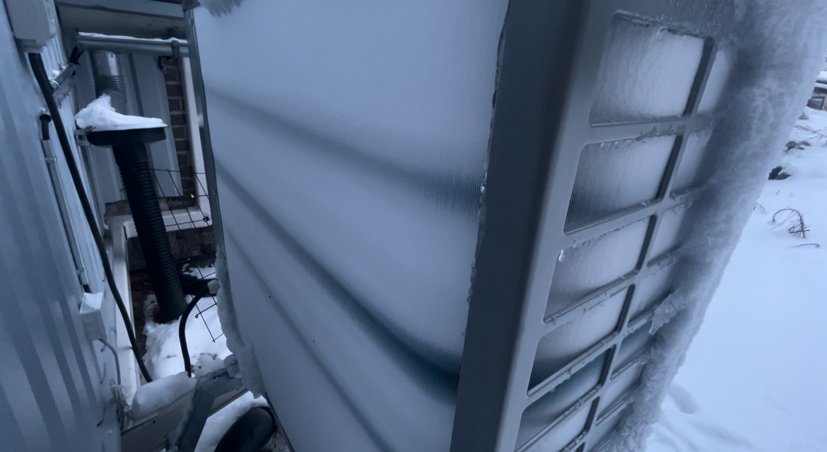

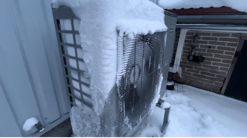

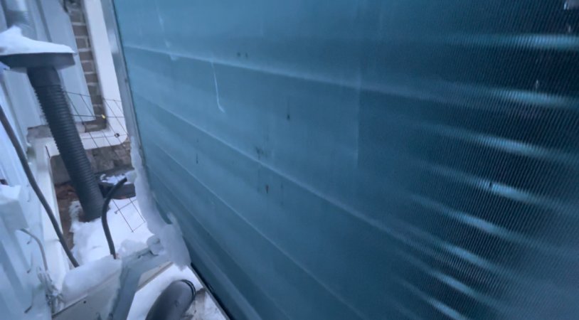

Täytyy ehkä tosta jäätymisestä vähän turista. Ton kylmän jakson aikana oli kyllä ihan kunnolla jäässä, meni varmaan 100l vettä sen sulatteluun. Paikkana melko suojainen, lappeilta kyllä saattaa tuulella lentää lunta mutta muutoin. Ei tosta pahimmasta tilasta ollut kuvaa mutta välimalli hyvinkin. Sulaa kuitenkin kenno mutta aika iglu paikoin.
    691,4 KB · Katsottu: 176
    644,6 KB · Katsottu: 184
    635,6 KB · Katsottu: 178

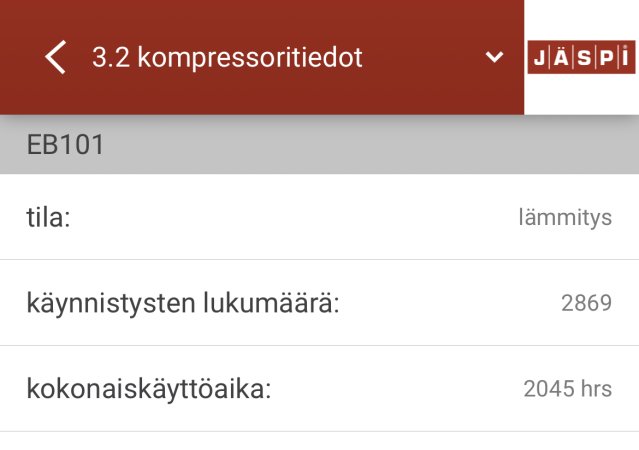

TimoTei
No ei näytä kenno pahalta.
Lokakuussa asennettu laite?
Miten on kertynyt tunteja/käynnistyksiä pumppuun?

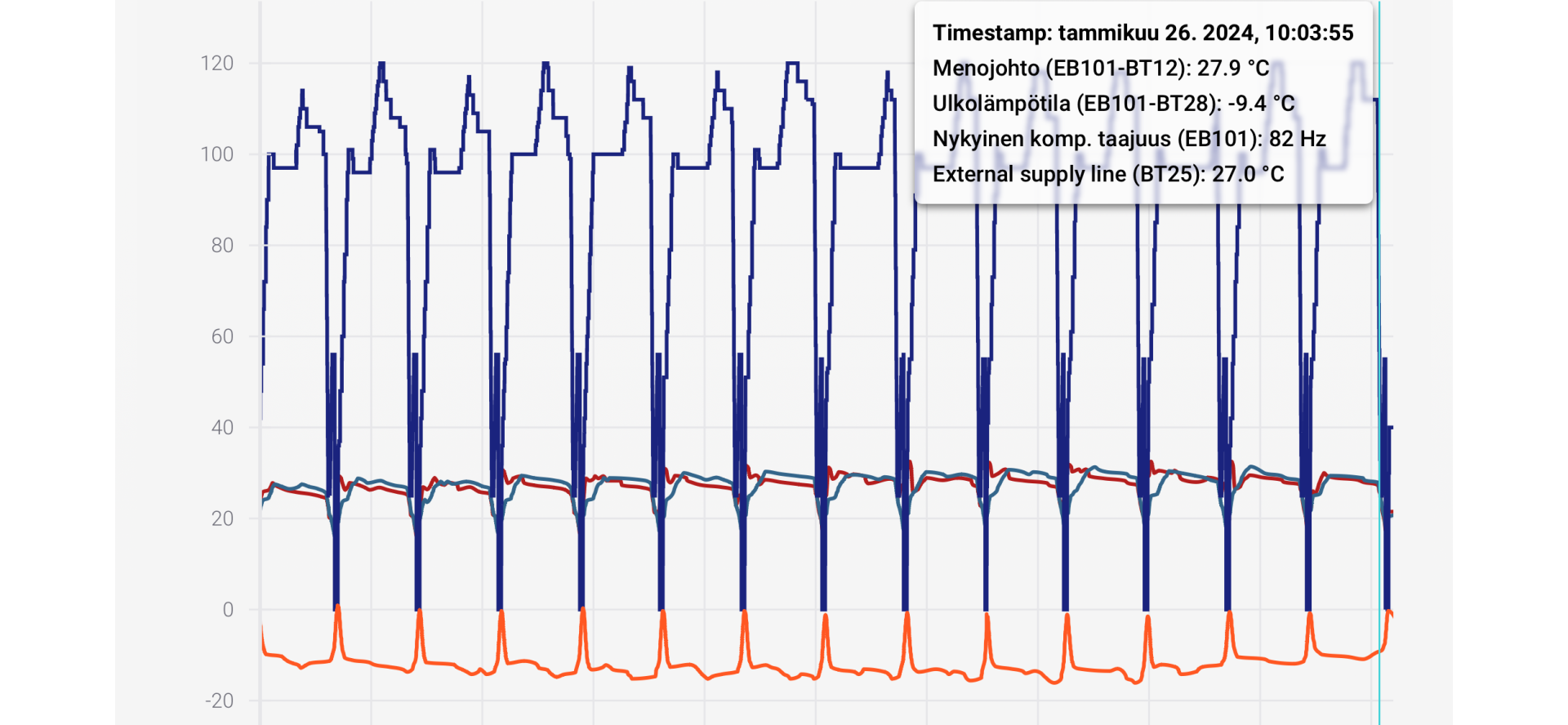

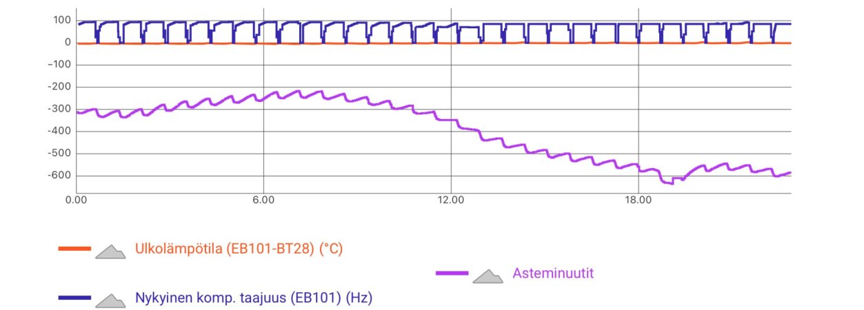

OlliW

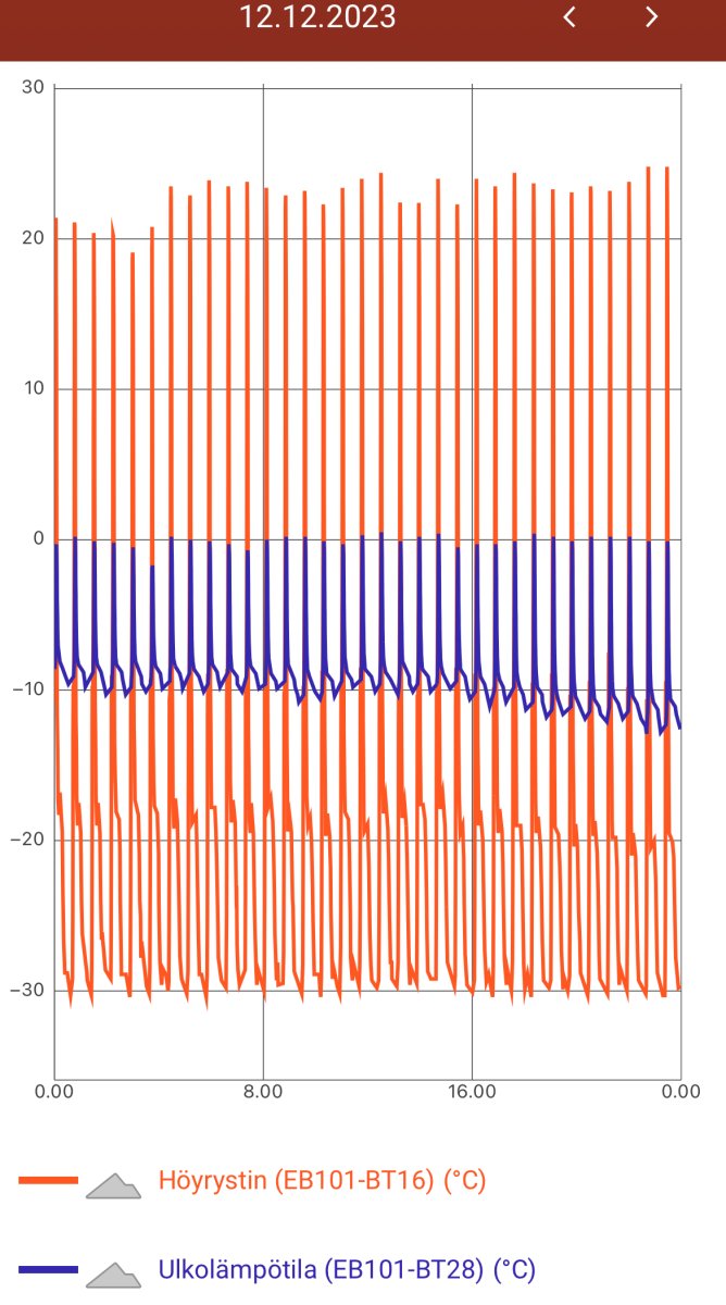

Salilla nyt niin ei ehdi naputtelemaan, jotain käyriä ja kuvia. Arvelisin että melkolailla kaikenaikaa päällä paitsi jos pakkasta ollut se 16 jonka jälkeen ulkoyksikön mielestä 20. Siihen puolen tunnin sulattelut niin tohon päästäneen. Juu, lokakuun 23. muistaakseni
    423,7 KB · Katsottu: 142
    116 KB · Katsottu: 142
    275,2 KB · Katsottu: 148
    155,6 KB · Katsottu: 147
TimoTei
Samaan haarukkaan menee käynnistyskerrat sulla kun monilla muillakin siis. Joku jossain kirjoitti että niben mielestä käynnistyskerrat jos alle 6000 kpl/v niin on ok.
Sulla huomaa kyllä että iso verkosto taitaa olla kun taajuudet noin korkealla kokoajan.
Mulla pyörii näillä lauhemmilla keleillä 40hz luokkaa.
Jännä kun nyt päivä valjennut niin käynnistyksiä tullut vain muutama, ja yöllä määrä on aivan sairas..

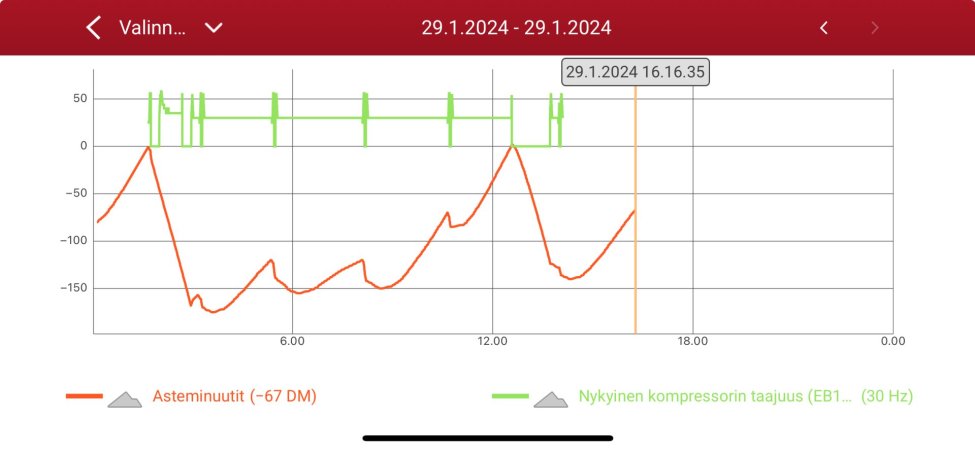

OlliW
Juu,, se on tossa oranssin lappeen ylä oikeassa kulmassa, siinä on kivinavetta, ja muutamasata neliötä tilaa. matala lämpö mahdollistaa ton kokoluokan laitteen, melkein. Toi oranssi ala lie sellaisen rintamamiestalon verran. Taajuudet tippuu kun noi metrin paksuset kiviseinät lämpenee… tässä nollan korvin jotain 50 paikkeilla kunhan rauhoittuu. Verkoston lämmöt tosiaan hyvinkin maltilliset, näillä ollaan sellaisessa 8-10 asteen sisälämmöissä että paikat pysyy kunnossa.

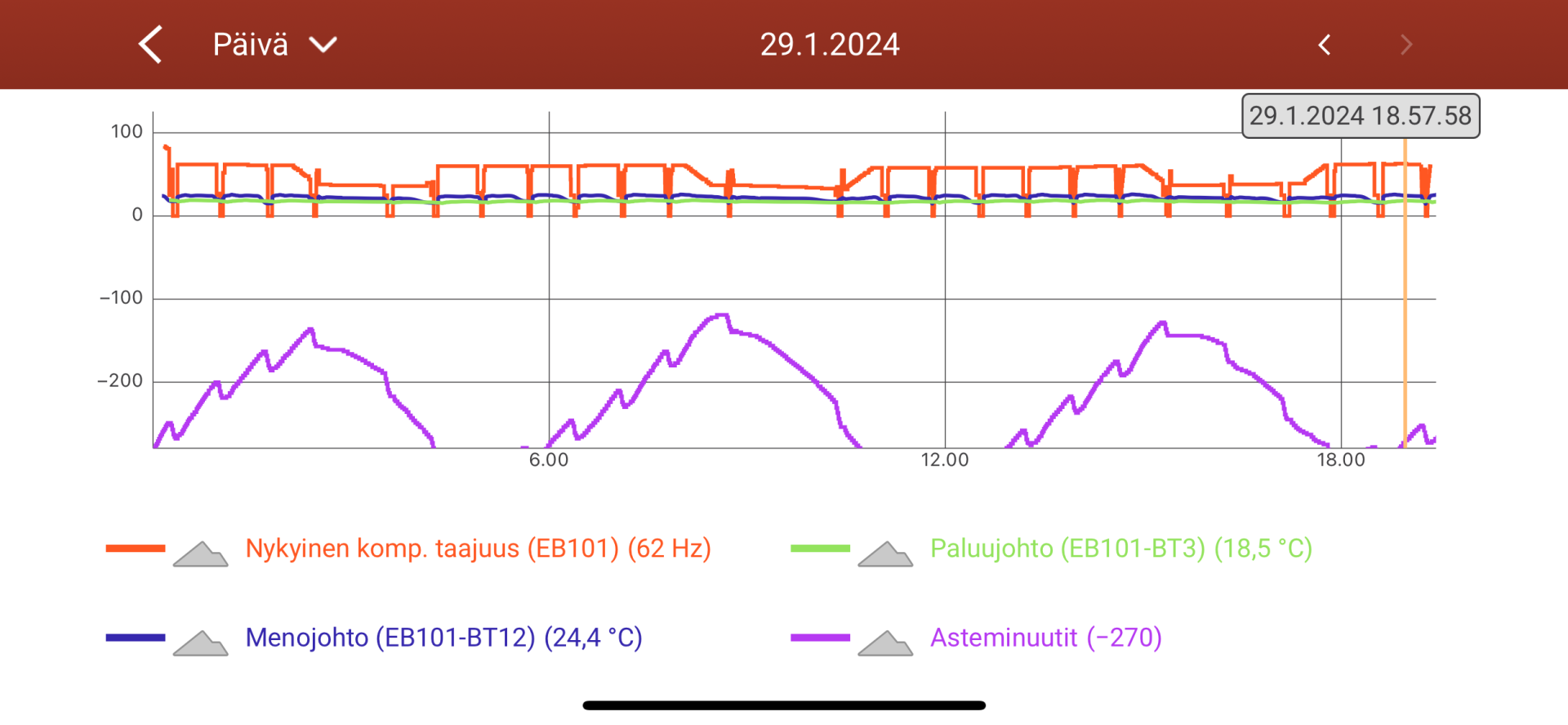

OlliW
Katselin jonkin kylmemmän päivän, aina on sipassu kennon tonne +20 minulla. Toki kun käyttää tota patteriverkostossa olevaa isoa vesimäärää niin siinä ei tule ongelmia. Käsittääkseni pienemmällä vesitilavuudella suosittelevat puskurivaraajaa sen takia ettei verkosto kylmenisi liikaa sulatuksessa.

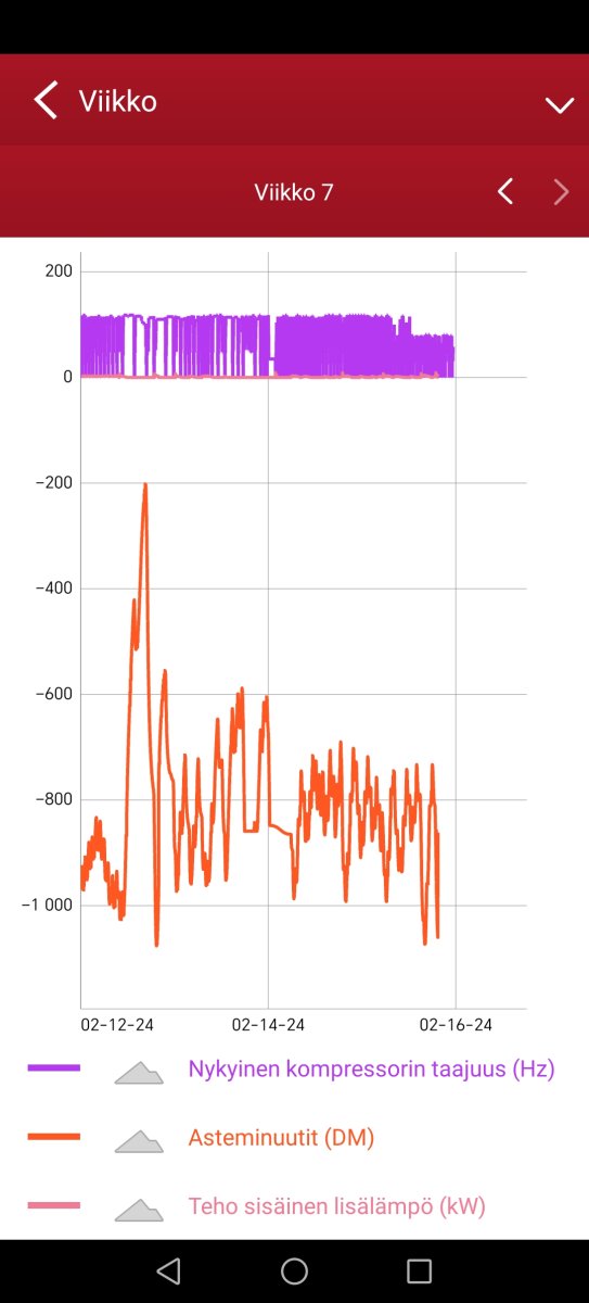

Jannesp

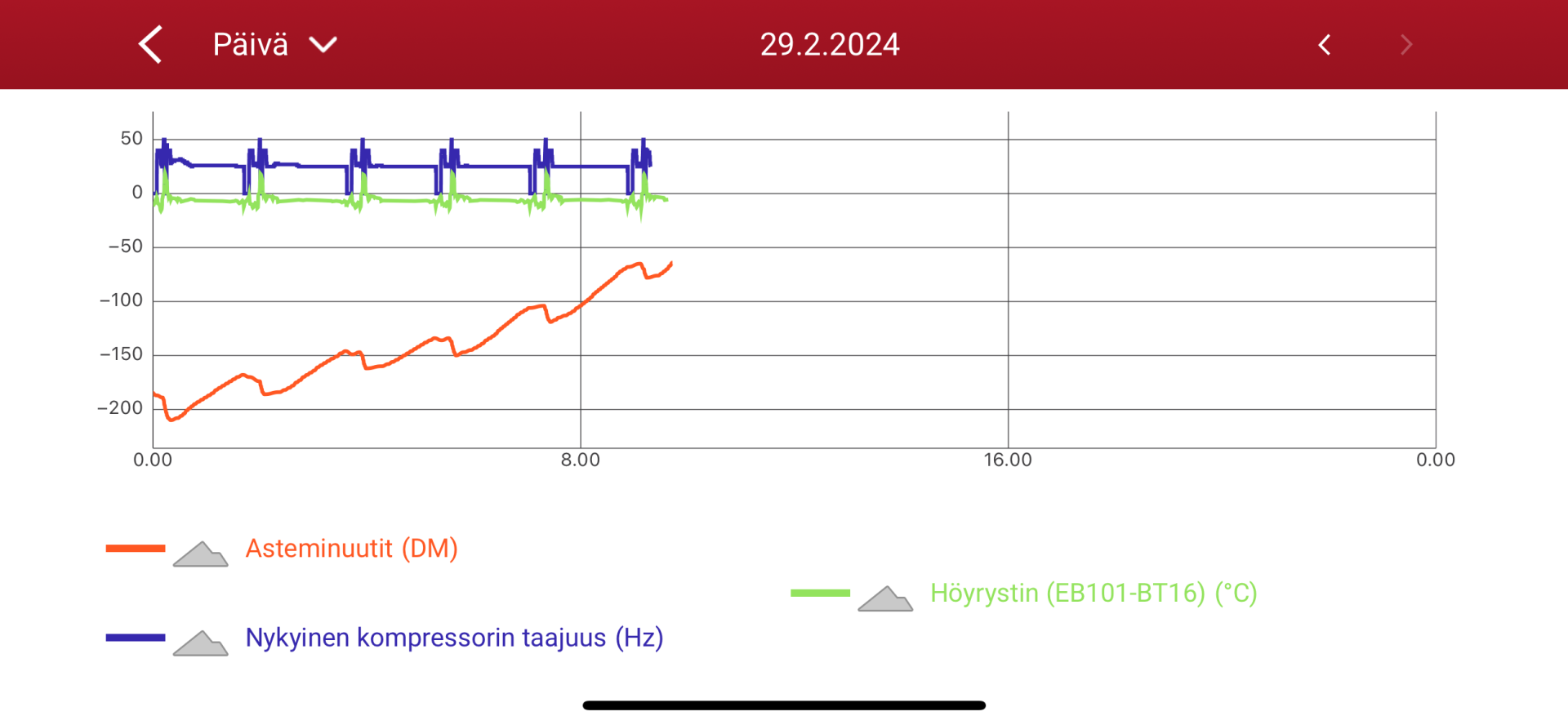

Noista asteminuuteista luin joskus, että kompressorin taajuuteen vaikuttaisi myös tuo miten asteminuuttirajat on asetettu. Eli nostaisi taajuutta jotenkin tuon käynnistys ja lisäys rajojen välissä.
Noh nyt kun lauhtu ja on täällä etelässä loskakeli +2 astetta, niin pumppu käy mun mielestä oikeen mukavasti. Ottanut 3 x n.2,5h vetoja rauhallisesti 30hz ajellen. Mulla toi kompressorin taajuus käyttäytyy aina kuten kuvassa eikä säädy loivasti ikinä. Piikki ylös ja sitten tiputtaa johonkin taajuuteen jolla ajaa sulatukseen asti. Pisti vaan silmään joku aikaisempi kuva, mikä nätisti hiljalleen sääti taajuutta alaspäin.
Tossa tän päivän dataa, kun asteminuutit ajettiin yöllä kiinni.
Mullakin toiminut nyt hienosti, kun ulkona +2 astetta.
Nyt ajelee rauhakseltaan 25hz taajuudella minuutit hieman plussalle ja sieltä huilailee tuonne -120. Aamupäivästä käynnistyksiä tullut vain muutama, mutta keli on nyt suotuisa.

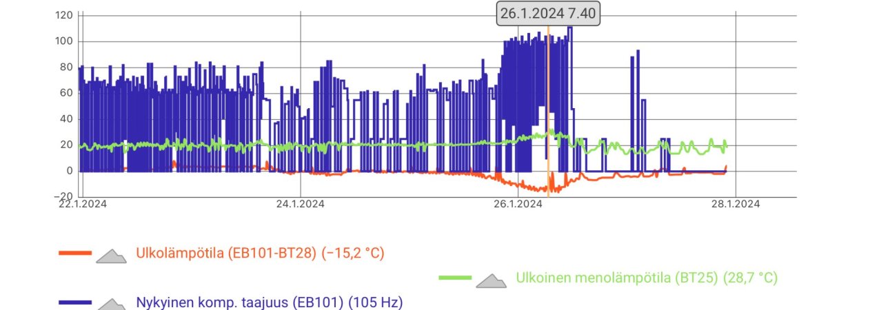

Lepponen
Tuossa jälleen ajellaan min. taajudella (30Hz) 3h vetoja ennen kuin asteminuutit tulee vihdoin nollaan, lämpötila pari astetta plussalla.
Nyt alkaa tuntua siltä ettei @TimoTei laite ole oikein kunnossa ja siihen ei auta mitkään säätöarvojen muutokset. Voisiko olla syynä niinkin yksinkertainen asennusvirhe että ulkoyksikön tiedonsiirtokaapeli on nipusiteillä vedetty kiinni ulkoyksikön syöttökaapeliin ja se aiheuttaa virheitä mm. ulkoyksikön antureien arvoihin? Alla oleva löytyy asentajan käsikirjasta. Anturi/korttivikakaan ei ole poissujettu vaihtoehto.

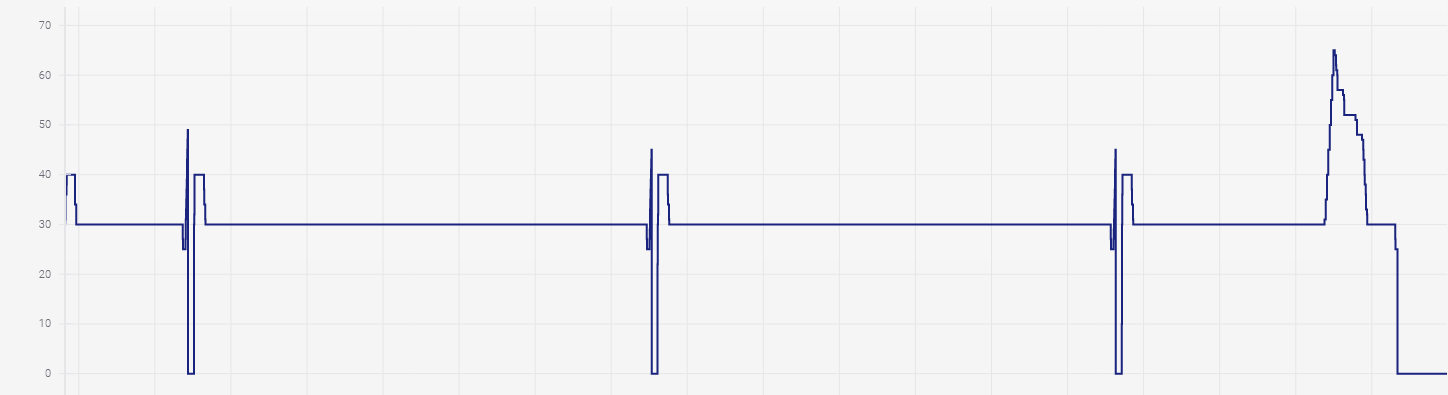

TimoTei
katso liitettä 94320
katso liitettä 94321
Sepä se, taisi puhelimessa veikata edustaja juurikin jotain korttivikaa oireiden perusteella.

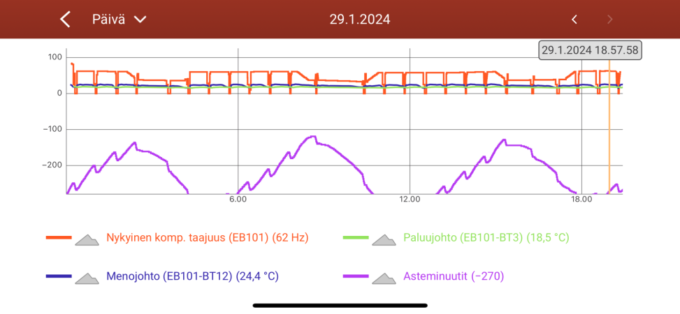

TimoTei

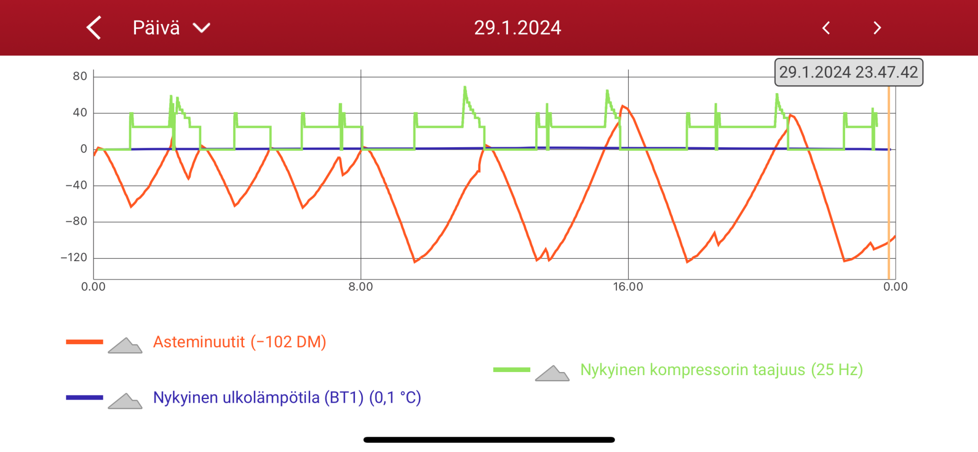

Noniin, tuli ostettua uplinkkiin premium että saa vähän dataa pihalle mitä ihmetellä. Oireet ehkä alkaneet pahimpana pätkäkäyntinä 14.12.2023.
Nyt toiminut hyvin kun keli ollu -2 - +2 asteen välillä. 14h aikana tuli käynnistyksiä ~6. Eilen veteli tuommosia 1h30min - 2h pätkiä.
Edit; aamulla vaihdoin asteminuutti asetuksen -120 niin siitä tuo am porras.

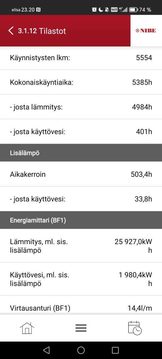

Johla
Joulukuussa muutettiin uuteen paritalon puolikkaaseen ja otsikon kokonaisuus päätyi meikäläiselle harjoiteltavaksi, jonka lopputulemana olisi saada jonkinlaista optimointia aikaiseksi, ettei systeemiä tulisi ajettua huonosti (rikkoutuminen, jäätyminen, ylimääräinen kuluminen jne.) tai niin, että sähköä kuluu jatkuvasti enemmän kuin tarvitsisi.
Jokaisen lämmitystarve ja olosuhteet ovat tapauskohtaisia, mutta jospa täältä löytyisi osaavammilta jotain ohjenuoria tavoitteen tueksi.
Kohde: 92m2 kaksikerroksinen paritalon puolikas otsikon laitoksella, vesikiertoinen lattialämmitys ja koneellinen ilmastointi Flexit Nordic S2. ILP tulee myöhemmin jäähdyttämään kesäisin sekä lämmittämään yli -20C pakkasissa VILPin tueksi. Sijanniltaan kohde Tampereen kupeessa.
Sähkösopimus: Pörssisähkö, nyt PKS Priiman kautta 50% kiinnitys helmikuulle (tammikuu kävi aika kalliiksi..)
Lämmitys
Olen yrittänyt ajoittaa lämmittämistä halvan sähkön tunneille (pääasiassa yöaikaan) ja estänyt kompressorin sekä sähkövastuksen käytön kalleina tunteina. Tähän olen käyttänyt koneen omaa ajastustoimintoa. Onko tässä järkeä vai kannattaisiko yrittää saada kompressori käymään pitkiä aikoja tasaisesti ilman käytönestoja? Tämä varsinkin pohdituttaa kovemmilla pakkasilla, sanotaan vaikka -15c ja siitä ylöspäin, ettei vaan menisi tekemään hallaa koneelle..
Sisälämpötila saattaa heilahdella tämän takia +/- 2 astetta, mikä on vielä siedettävissä rajoissa.
Operating Mode: Auto
Lämpökäyriä ei ole tullut ronklailtua
Käynnistyksiä 1 780
Päälläoloaika 2 271h
Vedenlämmitys
Veden lämmitys on pääasiassa ajoitettu yöaikaan ja tuntuu toimivan ihan hyvin näin, ei ole loppunut kesken kertaakaan. Meitä vain kahden hengen talous, joten tarveasetus on ollut Small-tilassa. Ajoittaiset korotukset tapahtuvat viikottain klo 02:00 yöllä.
Iso kiitos, jos joku ehtii auttamaan harjoittelevaa.:sille:

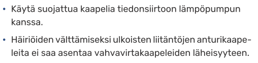

Onko kuvassa oleva ohut kaapeli juuri tiedonsiirron, mikä on nidottuna nyt virtakaapeliin?
En tiedä onko tällä oikeasti merkitystä mutta asennusohjeen mukaan:
"HUOM!
Häiriöiden välttämiseksi ulkoisten liitäntöjen
tiedonsiirto- ja/tai anturikaapeleita ei saa
asentaa alle 20 cm etäisyydelle vahvavirtakaa-
peleista."

Asennusliikkeen työnjohtajalle tästä mainitsin, niin sanoi että jos tuo antaisi herjaa anturitietoihin minulla niin jokin anturitiedoista pomppisi käyrällä ihan omaa elämäänsä.
Mielenkiintoista tästä tekee se, että myös ulkoilmalla tuntuu olevan jonkinlainen vaikutus sulatuksien onnistumiseen.
Laitan vielä kuvan tämän päivän käyristä jossa yksikään sulatus ei ole onnistunut kerrasta.
    135 KB · Katsottu: 106
harrastaja
Joku bugi tos varmaa on ei vaikuta laitevialta kun systemaattisesti tekee samaa? Mut sulatus kun lähtee päälle ni pitäisi selvästi kuulla kun 4-tie venttiili vaihtaa asentoo.
TimoTei
Joo kyllä kuuluu selvästi ääni millon sulatus menee oikeasti päälle ja kenno puhistuu. Seuraillaan nyt tilannetta että mihinkä etenee.

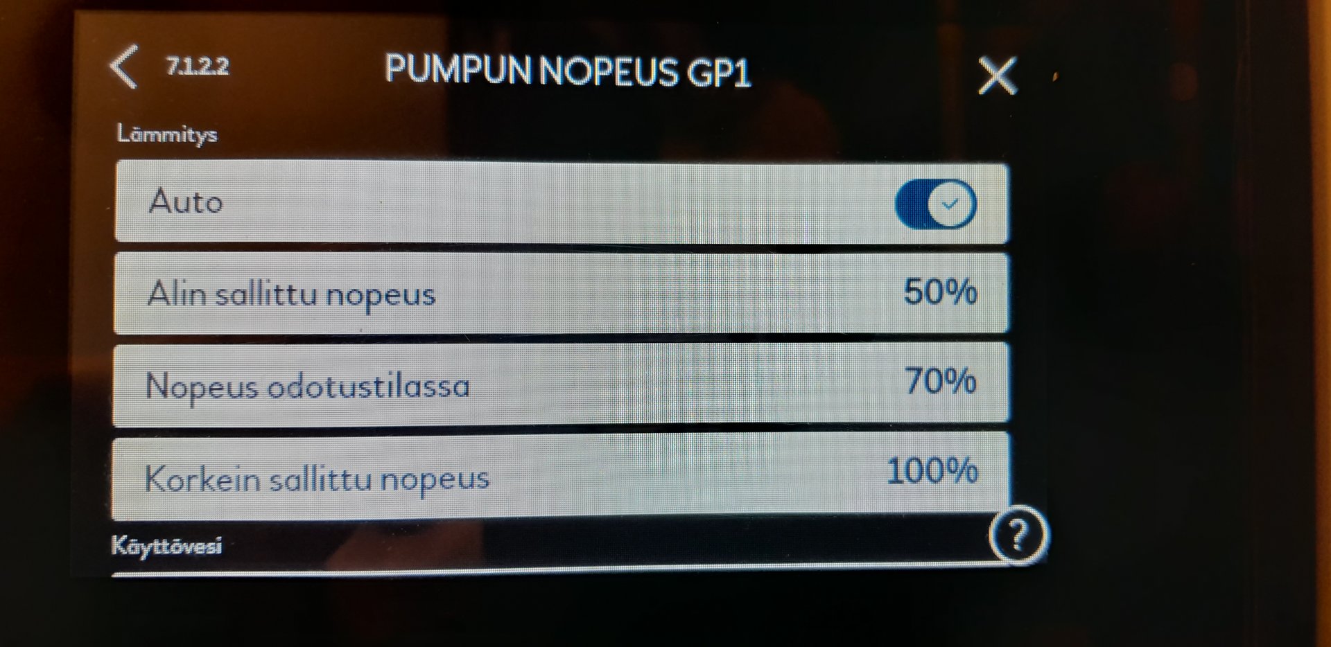

Osaakos joku kertoa tuon kv pumpun nopeuden sielun elämästä? Ollut aiemmin auto-tilassa ja historian mukaan pyörinyt 60-68% nopeudella.
Nyt kelien lämmettyä laskenut pikkuhiljaa nopeutta aina 42% , jolloin virtausanturi bf1 mukaan virtausta vain noin 10l/min.
Vai ootteko ajanut jollain kiinteällä nopeudella tuota?
Lepponen
Täällä GP1 lämmitys syksy/talvi/kevät tuommoisilla asetuksilla. Kesällä man. nopeus 5%.
    255,7 KB · Katsottu: 120
TimoTei
Vois ehkä itekkin nostaa tuota minimiä hieman, tällä hetkellä min 30%. Laskee ilmeisesti mutin mukaan tuota nopeutta kun lämpötila kasvaa ulkona. Nyt automaatio ohjaa pumppua 39% nopeudella ja virtaukset on aika pieniä sillä, noin 10l/min.
