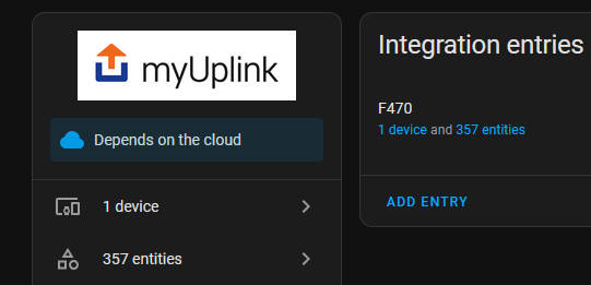

Lopulta päivitin itsekin myuplinkiin ja kaikkien näiden viestin lukemisen jälkeen yllätti (yllättäen) positiivisesti. Jo pelkästään se, että asteminuutit saa nyt asetettua home assistantista tekee tästä ainakin omaan käyttööni päivittämisen arvoisen, vaikkei melkein mikään muu sitten toimisikaan.

Sensoreita tullut ainakin HomeAssistantin viralliseen integraatioon rutkasti lisää.

Aivan. Olen itse huomannut että HAn omalla myuplink integraatiolle pääsee muuttamaan asetuksia jotka vaatisi Premiumin.
Olen tätä käyttänyt siihen että jos tarvitsee saunan jälkeen kovempaa ilmastointia tai muuten on porukkaa enemmän. Samoiten lisäveden lämmitykseen.
