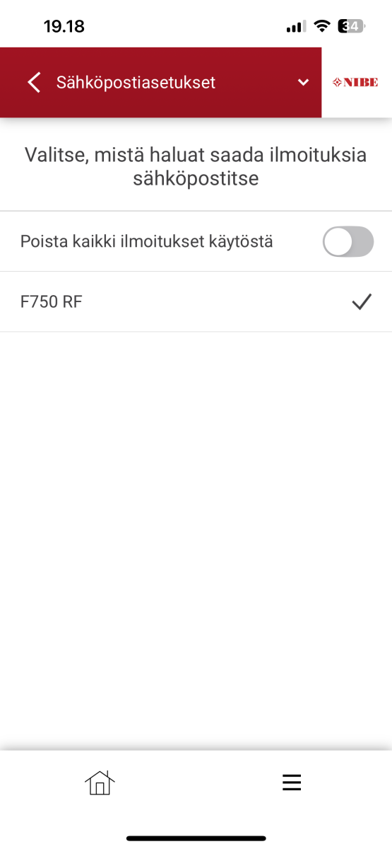

Onko ruksi tuossa sovelluksessa?
En ole myuplinkiä kokeillut, ja voi olla että se on parantunyt nibeuplinkistä. Tässä kuvakaappaus kännykkäni karsitusta HA:n perusnäkymästä. Datan tarkkuus on aivan eri luokkaa verrattuna nibeuplinkin käppyröihin. Olen jakanut ilmat ja vedet ei kuvaajiin:

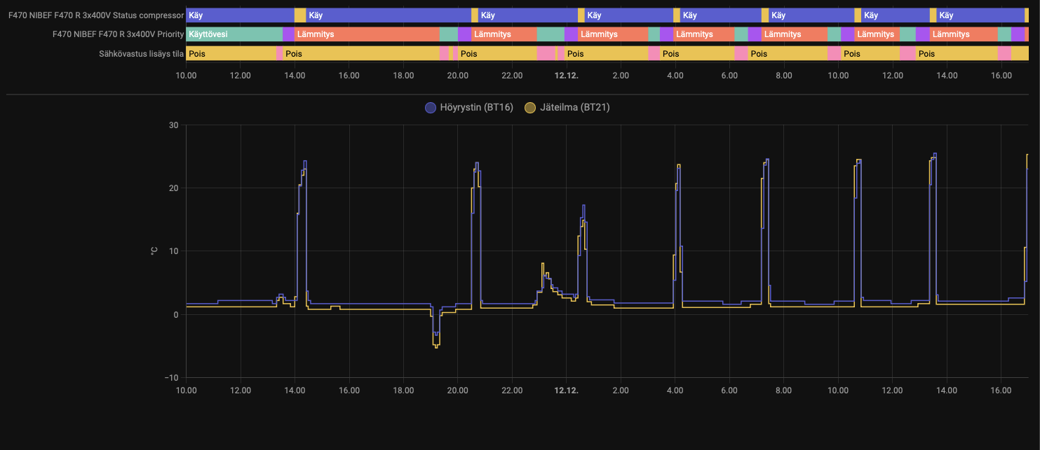

Mistähän mahdollisesti näkisi milloin F470 tekee sulatukset? Muistaakseni uplinkissä oli ihan joku loki missä oli teksti aikaleimalla milloin tehnyt sulatuksen. Myuplink kytketty home assistanttiin mutta en kyllä löydä sieltäkään sulatukseen passaavaa entityä sitten millään.
Tuosta sen näkee, eli kun käy reilusti pakkasella ja sitten nousee plussalle, niin tekee sulatuksen. Yllä olevassa kuvaajassa hiukan ennen klo 15 sulatus.
Miettinyt juuri että onko nämä kaikki sulatuksia kun ei edes käy pakkasen puolella, vai luuleeko järjestelmä vastusten käytön jälkeen että ei ole tarvetta ja käyttää pumppua seis 15minuutin pätkiä. Tässäkin trendissä tuo klo 19 notkahdus johtuu vain takkakytkimen käytöstä.
Voi ne olla sulatuksia vaikka ei kävisi reilusti pakkasella, mutta kuitenkin varmaankin enemmän kuin asteen pitää olla pakkasen puolella. Jos sulla on kompuran anturin lämpötila niin korkealla että laite kattoo ettei tarvii enään lämmittää, niin se vaan huilaa. Voit koittaa laittaa lisäyksen pysätyksen niin korkeaksi ettei käytä vastuksia ja jos senkin jälkeen tulee epäilyttäviä katkoja niin korota haluttua menolämpötilaa niin paljon ettei kompura koskaan saavuta sitä - siinä vaiheessa kaikki katkot on sulatuksia.

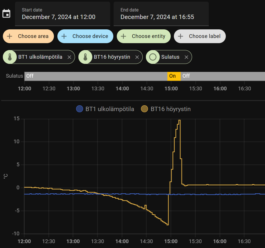

Sulatuksen entity on binary_sensor.freeze_protection_status_43013

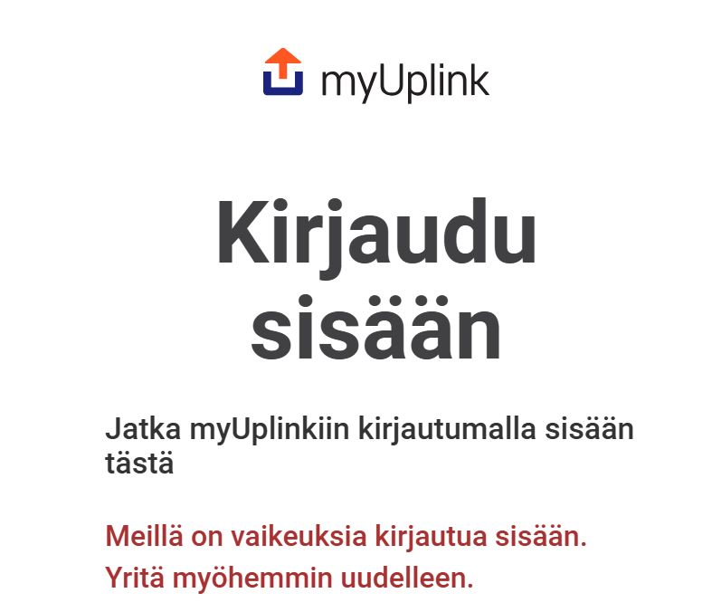

Pariin päivään en ole päässyt myuplinkin kautta kirjautumaan, tulee vain viesti että "Meillä on vaikeuksia kirjautua sisään, yritä myöhemmin uudelleen".

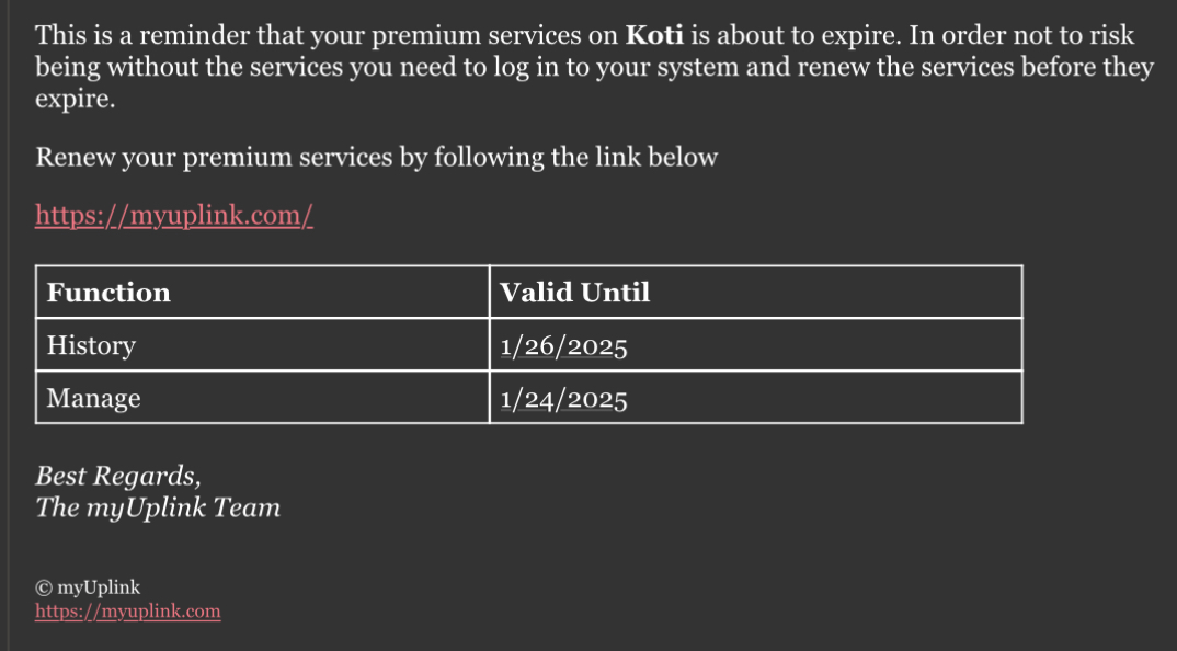

Sama homma, rahan pyytämisen jälkeen ei ole päässyt edes sovellukseen kirjautumaan, niin saavat minun puolesta olla ilman minun rahoja
