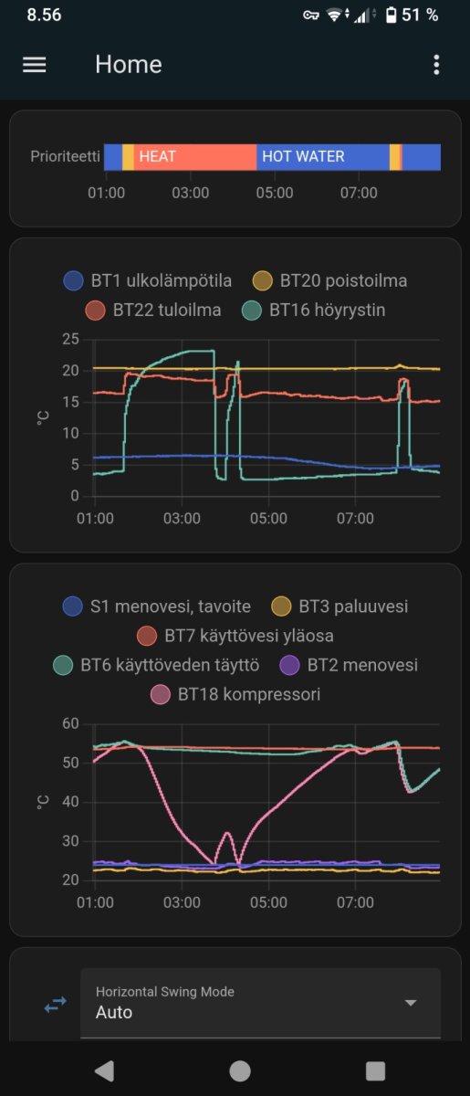

jäi mainitsematta että openvpn (+grafana) löytyy myös ja sitä kautta täysi näkymä & kontrolli, mutta myUplink (on toimiessaan) ihan näppärä, kun perusnäkymä riittää

Mulla myUplink on vain satunnaista kännykän kautta tapahtuvaa "tarkistelua" varten, varsinainen säätö tapahtuu ESPhome & modbus -yhdistelmällä. Suosittelen.
Modbusia olen harkinnut vahvasti, mutta sähkäri väkivalloin sai Niben luukun kiinni kolmen Shellyn johtojen jäljiltä, niin en tiedä miten sinne kortille saa enää ikinä vedettyä mitään muuta. Ei niitä Shellyjäkään mielellään alkaisi irti vetämään, ennen kuin on täysin varmaa, ettei niihin ole enää paluuta.
En ole myuplinkiä kokeillut, ja voi olla että se on parantunyt nibeuplinkistä. Tässä kuvakaappaus kännykkäni karsitusta HA:n perusnäkymästä. Datan tarkkuus on aivan eri luokkaa verrattuna nibeuplinkin käppyröihin. Olen jakanut ilmat ja vedet ei kuvaajiin:
