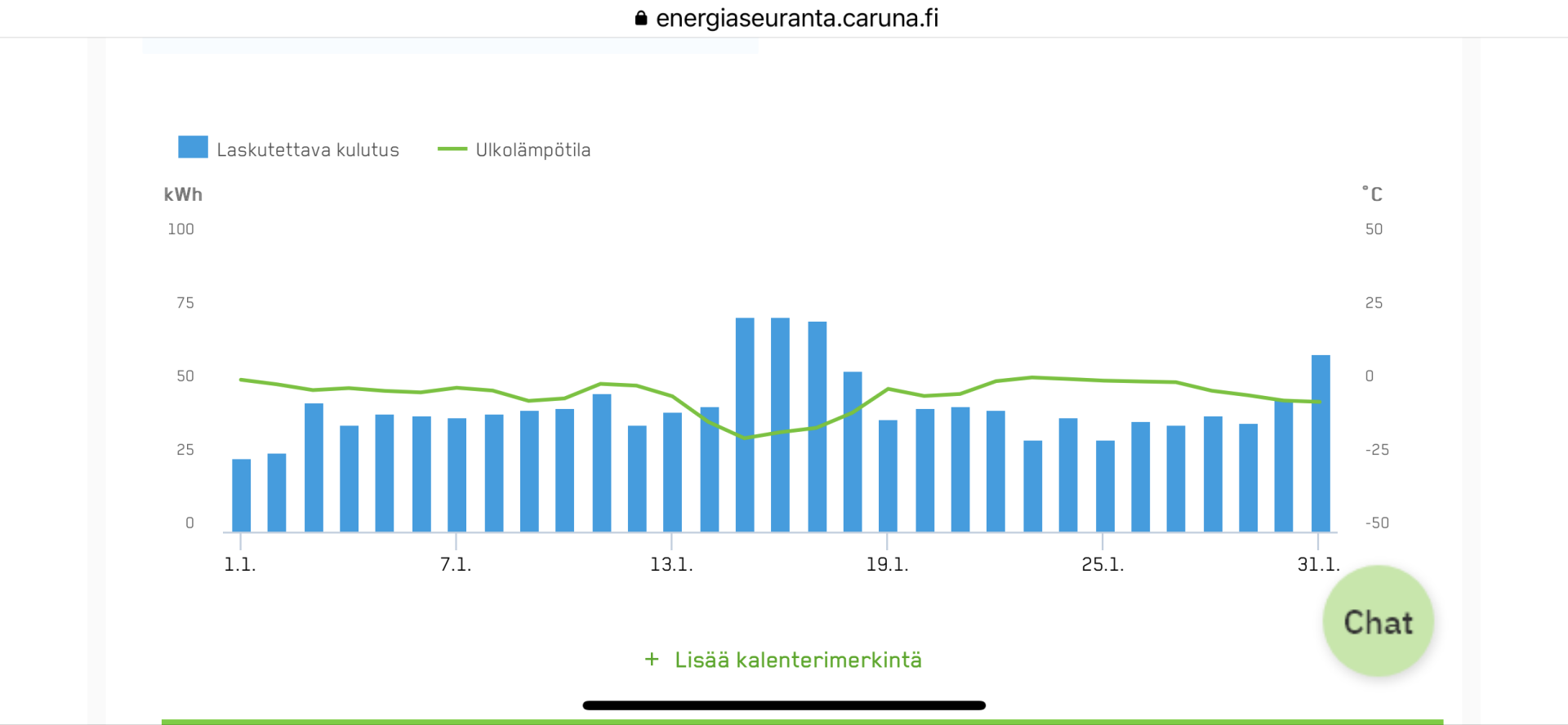

Meillä isommassa ja 40v vanhemmassa 60 kWh on isoin päiväkohtainen kulutus.
Tässä pahin kulutus kun -25C luokkaa oli. Muutama päivä aikana ennen maapiiriä.

Talvella päästiin tosiaan 100kWh/päivä lukuun, eli tammi-maaliskuu oli luokkaa 2800kWh/kk

Paljon on säätömahdollisuuksia mutta juuri mitään en näistä ymmärrä niin mielelläni kuulisin jos jonkun silmään osuu jotain poikkeavaa/optimoitavaa :)

Vaikka en ole Nilan asiantuntija, niin koneen teho ja toimintaperiaate huomioiden, sekä se että talo on hirsitalo ja perhe suhteellisen suuri, ei tuo 18-19MWh mielestäni kerro että asetuksissa on mitään vikaa varsinaisesti.

Siis onko sisälämpötila 26 astetta? Vai onko tuo pyyntilämpötila? Jos ensimmäinen, niin hiukan on kuuma. Jos taas jälkimmäinen, niin kompura käy turhaan 24/7 näillä keleillä.
1. Jos sisällä on näillä keleillä noin kuumaa, niin turhaan lämmitetään…
2. Niin kauan kun ulkonalämpötilat on plussalla, niin pyynti tyyliin 20-21 astetta, jolloin kompura käy pätkäkäyntiä. Toki tämä lisää sisälämpötilan heiluntaa, mistä kaikki ei tykkää mut jos säästää haluaa, niin antaa seilata.

Iso talous ja lämmintä vettä kuluu varmasti paljon mutta kannattaa ainakin kokeilla tiputtaa tuo Kompress t12 arvo 45 asteeseen. Nyt vettä yritetään lämmittää kompressorilla 50 asteeseen ja tuo kestää. Kyllä se vesi jatkaa lämpeämistään vaikka laite siirtyykin lämmittämään sisäilmaa. Ja lämmintä vettä teillä näkyy riittävän. Vaikka oma koneeni on paljon vanhempi, niin ikinä ole noin lämmintä vettä ollut tankissa.
