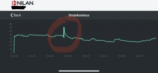

Itse en ainakaan noita märkätiloja turhaan jännitä. Lämpö siellä kuitenkin kiertää, IV toimii ja lattia on kuiva noin 30 minuuttia suihkun jälkeen. Lisäksi siellä on nykyaikainen vedeneristys.
Liitteenä Nilanin kosteuskäyrä. Siinä näkyy saunailta ja kuinka kosteus on palannut normaalille tasolle noin tunti saunomisen jälkeen.

Saatiin paikallistettua tuo itsestään päälle meneminen etäkytkin 1:seen ja etäkytkin 1 liesituulettimeen ja takkakytkimeen. Tämän hetken veikkaus lämpöpumppufirmasta on että liesituuletin antaa omia aikojaan signaaleja etäkytkinkäytölle ja siksi tuo menee päälle milloin sattuu. Sitä ei keksitty miksi liesituuletin on ylipäätään kytketty etäkäyttöön eli tuloilmaan nelosteholla.. Tämä kuulemma saadaan korjattua sitten käynnin yhteydessä. Nyt se etäkytkin on toistaiseksi kytketty pois päältä kokonaan.
Uskalsin tänään käydä käsiksi myös jakotukkiin sen toimittaneen firman edustajan puhelimessa antamien ohjeiden avulla ja kävi ilmi että tukilla ei ollut lainkaan laitettu toimilaitteita paikalleen. Laitoin ne nyt ohjeiden mukaan ja kohina loppui saman tien. Jakotukin toimittajalta sanottiin että varmasti on vaikuttanut sähkönkulutukseen kun siellä ei ole ollut toimilaitteita paikallaan eli käytännössä vapaa kierto esim. olohuoneessa ja keittiössä..
Huomista sähkönkulutusraporttia taas odotellessa mielenkiinnolla Alkaa paljastua että meillä tätä pientä vikaa on ollut vähän siellä sun täällä ja ei vaan olla osattu epäillä ja selvittää tarpeeksi.
Pyydä niitä jakotukki/lattialämmitysfirmasta käymään säätämässä jakotukkiwn venttiilit oikeisiin asetuksiin, nekin löytyvät uuden talon rakennussuunnitelmista mihin asentoihin mikäkin tila säädetään. Se kuuluu heidän tehdä ehdottomasti, meilläkin oli alkuun vaan putkari aukaissut venttiilit vaan jotenkin ja sitten asentaja tuli ne säätämään ja samalla saatiin paljon tietoa lattialämmityksestä muutenkin.
Mä ehkä mieluummin ottaisin tuon automaattisen liesituuletin etäohjauksen pois ja muistaisin itse etten käytä liesituuletinta takkaa poltettaessa, automaattisysteemit aina sekoittaa pakkaa lisää ja jos ei ihan tiedä toimintaperustetta. Me aina laitetaan Nilanin päänäytön poistopuhallin ykköselle hetkeksi kun sytytetään takka.
