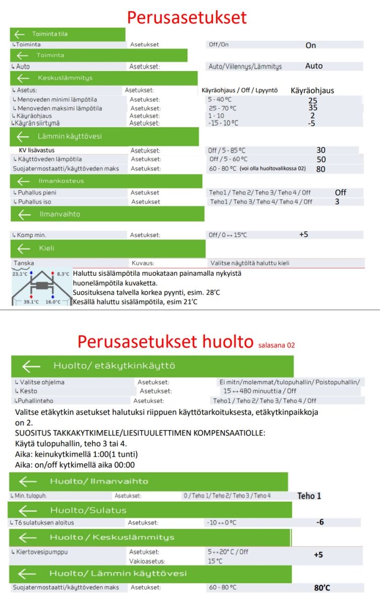

Meillä 113m2 vuoden vanhassa talossa asetukset olivat/ovat perseellään.
Nilanille laitoin suoraan kyselyä ja tallaiset kuvat laittoivat.
"Ohessa suositusasetuksia. Noilla voi lähteä liikkeelle"
Jaoin myös tänne, jos niistä jollekkin muulle hyötyä

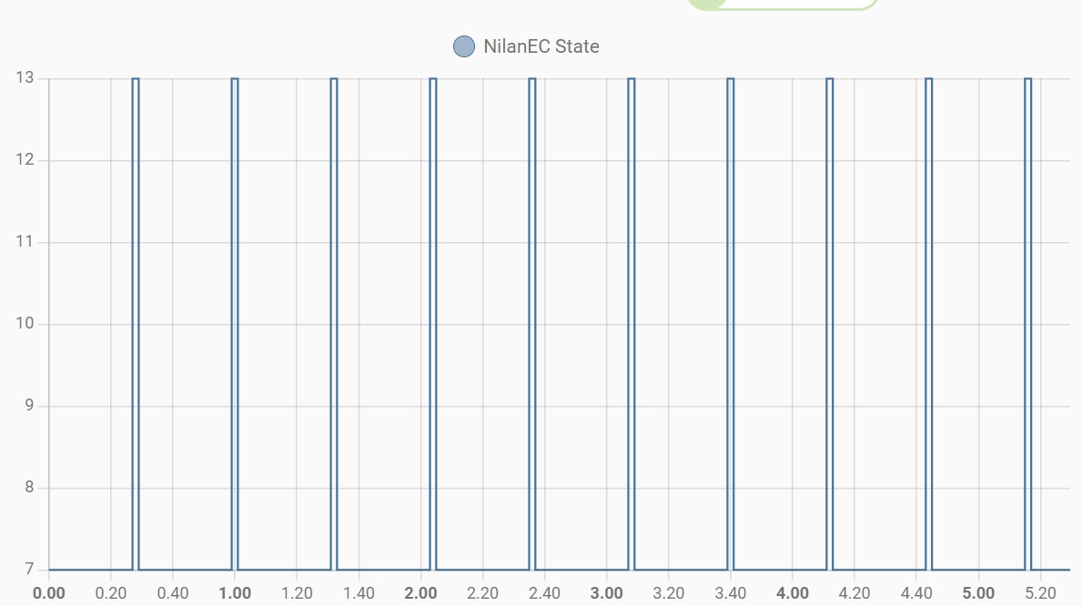

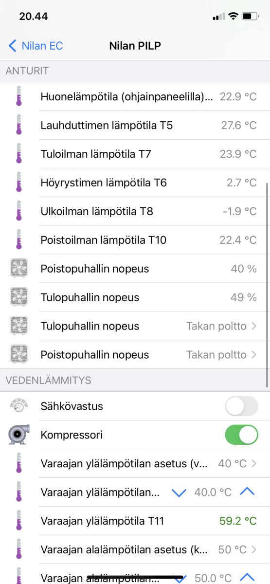

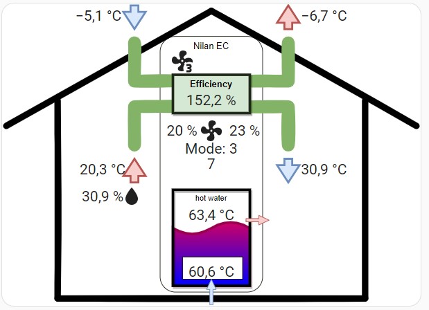

Rieska
Muutama arvo mietityttää omassa nilanissa. T2 tulopuhaltimen ja T5 lauhdittimen arvo?
Menikö se niin että päänäytön halutulla lämpötilalla ei säädetä kuin lattian lämpötilaa ja se kannattaa pitää talvella liioitellun korkealla?
Tein säädöt vasta toissa päivänä ja ajatuksena tiputtaa sisälämpötila sinne ~20*C nurkille. Käyrällä alaspäin?
Sähkönkulutusta pystyn seuraamaan parin päivän viiveellä ja siitä en vielä mitään osaa päätellä.

Magirus
Liittynee Nilanin asetuksiin tai ei, niin katsoin tämän aiheen liippaavan riittävän läheltä. Joskus olen joutunut taistelemaan sopivan tasapainon löytymiseen takanpoltossa. Tulo kolmosella liikaa ylipainetta ja tuloilmakin viilenee tarpeettomasti. Molemmat kakkosella liian vähän korvausilmaa ja takanpolttoon muutoinkin niukka. Huomasin, että Nilan antaa pakottamalla muuttaa tulo- ja poistoilmapuhaltimien nopeutta hiukan (5% ero maksimi, siitä kun menee yli, potkaisee puhaltimet perusasetukselle). Siispä lisäsin molemmille puhaltimille asetukset takanpolttoa varten. Normaalissa tilanteessa tulo 44 ja poisto 45. Nyt takkaa polttaessa
pakotetaan openhabin avulla tulo 49 ja poisto 40. Ensi testi tuotti positiivisia tuloksia eikä ikkunaa tarvitse enää raottaa hyvän palamisen tueksi.
Vielä kun osaisi koodata tuota varten oman ”kytkimen” openhabiin. Nyt pitää pudotusvalikosta valita takanpoltto molemmille erikseen.

Kolme vuotta nyt asustellut uudessa talossa, jos EC9. Nyt sähkönhinnan noustessa on alkanut kiiinnostamaan asetukset ja foorumin mukaisesti niitä olen säädellyt. Nyt laitoin modbussin ja Home assistantin kiinni Nilaniin ja huomasin että näillä Etelä-Suomen lampötiloilla -1C - -5C laite sulattelee itseään säännöllisesti puolen tunnin välein (tila 7 lämmitys ja 13 sulatus). Onko muilla sama juttu?
Asetukset:
Keskuslämmitys
Toiminta: Käyräohjaus
Meno min: 21
Meno max: 36
Käyrä: 1
Siirtymä: -1
Kiertovesipumppu: talvi
Lämminvesi
KV lisävastus: off
Kompressori: 45
Kompressori max: 65
Prioriteetti: vesi
Viilennys
Viilen. asetus: +2
Puhallus iso: 3
Kosteus
Puhallus pieni: 1
Pieni kosteus: 35%
Puhallus iso: 4
Max aika: 30 min
Ilmanvaihto
Ilmanvaihto: talvi
Käyrä min: 30
Käyrä max: 45
Kompressori min: -10
Talvi pien: 2
Talvi < -1C
Ja Huolto sulatus:
Sulatus
Ilmanvaihto: Etäkytkin
T6 sulatus alku: -2
T6 sulatus loppu: 6

katso liitettä 81877katso liitettä 81878
Lisäilin tuohon tekstiisi sinisellä arvoja, joita voisi muuttaa.
Laitteen ei pitäisi sulatella noin jatkuvasti vielä, joskus isommilla pakkasilla sitten. Tarkista, että laite saa tuloilmaa; eihän ulkoseinän tuloilmaräppänässä ole hyönteisverkkoa? Suodattimet puhtaat koneessa (ja tuloilmasuodatin vaihdettu tiiviimpään EU5/EU7 malliin?, näitä saa netistä esim suodatinpisteestä).
Paljonko sulla on ilmanvaihtoprosentit huoltovalikossa? Onko ilmanvaihto säädetty kunnolla? Mitä ilmanvaihtonumeroa käytät koneessa päävalikossa (yläreunassa numero ropellin kuvan vieressä)? Mitä näytä data näyttää nyt vanhoilla asetuksilla että ilmanvaihto on, tulopuh ja poistopuh millä numerolla? Pakkasella jos kone ei saa tarpeeksi poistoilmaa (ykkösteho esim.), höyrystin jäätyy helpommin. Sen ei pitäisi jäätyä jatkuvasti. Jos avaat koneen ne pellit kokonaan, siellä varmaan nyt on jäätä muodostunut höyrystimen pintaan tai sen lähelle kuparikierukoihin? Ota kuva sieltä koneen sisältä jatkoa/mahdollista huoltoa varten jos niin on. Toisaalta taas tuo kosteusvalikko kannattaa ottaa pois päältä, sekin sekoittaa toimintaa pakkasella. Sulla on myös noilla asetuksilla pumppu saattanut pysähdellä itsekseen, etenkin talvella sen kannattaa antaa käydä jatkuvasti.
Noiden asetusten muuton ja tarkastusten jälkeen sulata kone manuaalisesti huoltovalikon manuaalitoiminnosta kunnolla, jos höyrystin on jäässä. Sitten kokeile alkaa käyttää konetta normaalisti ja pidä puhallus ainakin kakkosasetuksella, koneen täytyy saada poistoilmaa kunnolla.
Konetta avatessa tsekkaa myös, että ylätasoilta sulava vesi pääsee valumaan hyvin tasoilta kondenssiputkia pitkin viemäriin. Onhan kondenssivesiletku puhdas (se täytyy välillä puhdistaa) ja siinä pitää olla kieppi eli ilmalukko ja vettä siinä ilmalukossa että toimii oikein).
salosa

Mitä tuo modbus ja Home Assistant tarkalleen vaatii, mitä johtoja ja laitteita pitäisi ostaa? Nilan myy itse jotain 310 euron palikkaa, mutta ei kai semmoista tarvitse ostaa?
Täältä ostin itse etäohjauspalikan hintaan 145€:
Tarjolla joko wifi tai LAN malli.
RJ45 piuhasta kolme karvaa kiinni pömpelin katolla olevaan 8-pin liittimeen ja siinä kaikki. Ilmeisesti näissä hieman eroavaisuuksia vuosimallien välillä, mutta Nilanin sivuilta saa ladattua tarkat asennusohjeet mallista riippuen.
Itselle riittää ainakin mainiosti. Näkee graafit tärkeimmistä lämpötiloista ja asetuksista. Ei tietenkään aivan kaikkea pääse säätämään etänä, mutta en näkisi tavallisen käyttäjän näkökulmasta rajoitteena.
Toki jos haluaa oikein kunnon datapenetraatiota harrastaa Nilanin kanssa niin ilmeisesti noilla raspeilla ym. säätämisellä saa varmasti enemmän dataa irti(?)

Jos sulla on se uudempi Nilan jossa on kosketusnäyttö, niin sulatustoiminto on huoltovalikossa (nro 02 on "salasana" sinne) kohdassa manuaalitoiminta; sulatus. Sitä pitäisi päällä kunnes kenno on sulanut. Tuon höyrystimen arvon perusteella siellä on jäätä ja talven pakkasilla laite ei kyllä silloin toimi oikein. Ottaisin kuvan jäätyneestä osiosta ennen kuin sulatat, koska jos tarvitset myöhemmin siihen huollon apua, se kannattaa sinne huoltopyyntöön laittaa. Toki nyt sulla näyttää olevan lauhdutin lämmin ja vesikin joten luulisin ettei ole mitenkään rikki, on vaan liian kylmänä tuo höyrystin ja ei sen pitäisi olla jäässä jatkuvasti. Se liittyy ilmavirtoihin, höyrystin pitäisi olla +3 astetta - -3 astetta eli se haluaa lähennellä nollaa astetta Nilanissa, niin se toimii optimaalisimmin, näin on huolto opastanut ja logiikka toiminut ainakin omissa vehkeissä aina noin just.
Nuo iv-säädöt on kyllä hassut, kun yleensä niiden pitäisi mennä jotenkuten yks yhteen; kun tuloilmaa tehostetaan tai lasketaan niin samassa suhteessa tehdään samoin poistoilmalle. IV pitäisi olla kuitenkin säädetty tasapainoon tai vähän alipaineiseksi sille 3-asetukselle, jota siis kannattaa käyttää. Jos sulla on joku mittauspäytäkirja niin siitäkin selvinnee lisätietoa mitkä litramäärät siellä kulkee.
Jos otat nuo puhallusprosentit ylös niin voit myös kokeilla sinne täällä usein hyväksi havaittuja puhallusarvoja, miten ne toimisi sun laitteessa, kokeileminen ei mitään haittaa. Tuo höyrystimen jäätyminen kielii siitä, että siellä ei nyt tarpeeksi poistoilmaa tule. Jos käytät 3-asetusta puhallukselle, niin miksi datassa on arvot 1 puhallukselle tulo+poisto? Onhan huoltovalikon tulopuh. min 1, max 4 ja poistopuh.min1 max4? Tuo kosteusvalikko voi sekoittaa myös tätä tietysti (pakottaako se nyt olemaan puhaltimet koko ajan ykkösellä?), se voi sekoittaa Nilanin muun toiminnan kokonaan eli moni on ottanut sen pois ja suihkun jälkeen lisännyt itse puhallinnopeutta hetkeksi päänäytöstä. Laite tarvitsee tosiaan enemmän poistoilmaa talvella kuin 1-puhallinnopeudella, yleensä puhaltimet on säädetty 2 asetuksella normaaliksi mutta jos teillä 3 niin sitä sitten tulisi käyttää.
Ei vaikuttanut sulatukseen säädöt. Vieläkin tapahtuu puolen tunnin välein ja sulattaa noin 2 min. Minulla on "vanhan" mallinen ohjainyksikkö ja en tiedä missä se sulatus on siinä.
Ilmanvaihdon mittauspöytäkirjasta juuri ne puhaltimen säätöprosentit ja asetus 3:n otin. Litramäärät näytti ihan OK:lta
