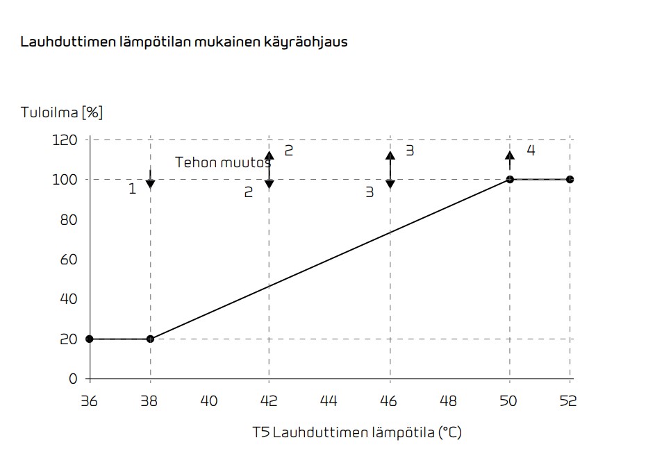

Mahtaisiko ilmanvaihdon käyräohjaus vaikuttaa puhallinnopeuteen (https://www.nilan.fi/wp-content/uploads/nilan-ec9-ohjelmisto-opas-cts602-hmi-v310-2020.pdf)
Näytä liitetiedosto 81928
Käyräohjaus vaikuttaa vain tuloilmaan, kun talvi ilmanvaihto on valittuna, se ei vaikuta siihen poistoilmaan jota sun laite tarvis nyt enemmän. Luulen, että sulla vaikuttaa nyt tuo kosteustoiminto "kosteus pieni" kun kosteusprosennti on alle 35% -> teho 1. Ottaisin tämän kyllä pois offille jotta saat sitä poistoilmaa koneelle lisää. Jos sulla on normaali iv määritelty asetukselle 3, niin silloin kun päänäytössä on puhallinasetus 3, et tarvitse erikseen sitä lisättyä kosteustoimintoa kun kosteus nousee, eli voit laittaa off myös siihen kosteus suuri kohtaan. Se kosteusvalikko on monilla täällä vaikuttanut yllättävän paljon muihin asetuksiin kun se menee kaiken muun yli.
Jos nyt sen koneen avaat niin siellä varmaan on jäätä mikä ei ole normaali tilanne ja pitäisi saada sulatettua. Pääsetkö siis ollenkaan sinne laitteen omaan cts- huoltovalikkoon päänäytön lopuksi? Selaa huoltovalikko näytöstä alas asti ja paina muutaman sekunnin yhtäaikaa alhaalla enter ja nuoli>. Olisiko siellä se sulatus tai manuaalitoiminta kohta? Luulen, että voi tulla ongelmia toimintojen kanssa kun pakkaset kiristyvät jos höyrystin on koko ajan noin kylmänä, niin olisi hyvä saada toimimaan. Ja jos sulla on uusi laite? niin takuuhuoltohan siinä on voimassa vielä.

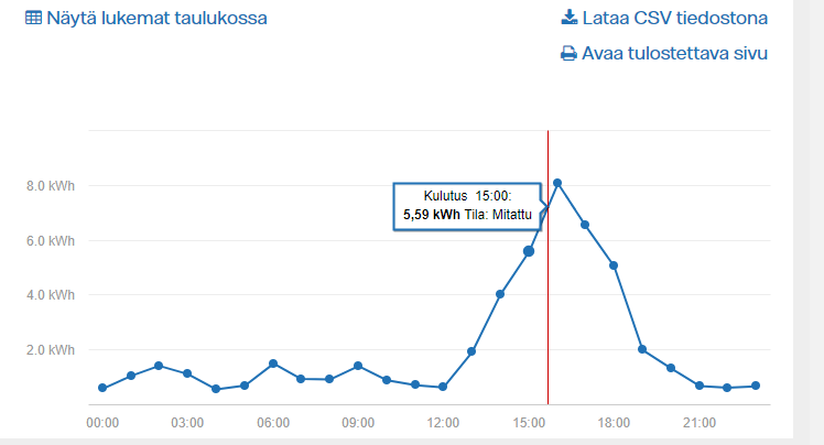

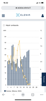

Oho! On toi julma kulutus (uudehkolle?) 125 m2 lämpöpummputalolle. Onkos ILPiä? Sillä voisi tukea aikalailla, ainakin pikkupakkasille saakka.
Viime talvena meillä oli 150 kW päiväkohtaisia kulutuksia tammikuussa, 126 m2 talo Turussa, rak. 2020. Meidän konetta on korjattu jo 3 kertaa.
Eli Nilan on ollut täys fiasko alusta alkaen. Naapureillakin on ollut paljon ongelmia.
Kone toimii suht koht hyvin tohon +10 ulkolämpötilaan. Sen jälkeen aina alkaa show...
Tälläkin hetkellä kotona +18,5 ja kututusta per päivää about 70-100 kW
Aika uskomaton kulutus noin uudelle ja pienelle talolle. Meillä -76 164 m2 talo ei ole vienyt yli 200 kWh/vrk edes suorasähköllä -20 C:ssä.
Onkos tuo lasilinna tai hirsitalo? Miten on saanut edes rakennusluvun nykyvaatimuksilla?

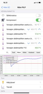

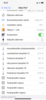

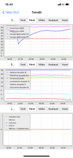

Hei, Nilan EC9 sol 2021 ollut nyt vuoden käytössä ja uskoisin että olen löytänyt optimaaliset asetukset.
Huomasin että talvella lämpimän veden pyynti pitää olla max 80° jotta kompressori ei sammu ja prioriteetti vesi koska tällöin antaa eniten tehoa lauhduttimelle ja tätä kautta myös tulopuhaltimelle.
Lattiasta lämmitys on otettava kokonaan pois muuten kulutus nousee rajusti koska se toimii puhtaasti pelkällä sähköllä(9kwh) toki jos haluaa pientä luxsusta ja rahaa on niin siitä vaan lämpöä lattiaan.
Ulkoilma -2.6°
T2 tulopuh 30.8°
T5 Lauhdutin 34.9°
T6 Höyrystin -1.8°
T10 Poistoilma 19.7°
Vesi ylä 68.8°
Vesi ala 58.0
Ilmankosteus 32%
Tulopuhallin 1
Poistopuhallin 1
Talossa sisällä +20 - 22°(termarien mukaan) mikä on ihan riittävä.
Jos poiston laittaa 2 ja tulo 1 niin T2 tulopuh nousee noin 33° en ole vain tykännyt tästä kun tekee liikaa vedon tunnetta.
Välillä olen saanut tulon tippumaan jopa 0 kun Nilan on tarvinnut lämmintä vettä paljon? tätä en vielä ihan ymmärrä että milloin miten ja miksi näin tekee? välillä tuntuu että sillä on oma tahto :D

Muutettiin vasta huhtikuussa tänne joten ei ole mitään viime talvelta vielä, ja viime kevät meni kyllä ihan missä asetuksissa sattui :D
Tää alko vasta kun lämpötila sisällä laski alle termarien pyynnin. Noin ~3 astetta vielä menettelee ilman lattialämmitystä mutta kun ei ole takkaa niin vähän turhan kylmäksi tää tulee ilman laittalämmitystä.
Juuri tänään vilkuilin kulutuksia ja ehdin jo säikähtää kun alkoi 40 kWh/pv rajapyykki lähestyä, mutta on tuosta ILP:stä näköjään jotain iloa - hyvä niin.
Vertailen lähinnä @Skata :n lukemiin kun asuntojen speksit ja asuinpaikka lähellä toisiaan.

Tämä on se ”helppo ja halpa” ratkaisu eli Raspberry naitettu Nilaniin modbus-väylällä ja softa webistä:
Helppohan tuo ei ole ollut kaikkineen konffauksineen ja muutoksineen tällaiselle sähkö/automaatioalan osaajallekaan. Ehkä koodarille mielekkäämpää purtavaa. Käännökset, ”lisäominaisuudet” ja trendit olen värkkäillyt itse (pikku hiljaa muiden harrastuksien ohella tutustunut ja opiskellut). Jos mielenkiintoa riittää niin toki oiva ratkaisu. Ja verkon kautta käytettävissä kännykkäapilla vaikka toiselta puolelta palloa (jos vaan on pääsy interwebiin).

Ilmanvaihto talvi asetuksella ja käyrässä nyt testissä Min 56° Max 60°(ei ainakaan vielä vaikutusta ilmaan?)
Ulkona nyt -3°
Lauhdutin on 37°
Tulopuhaltimelta tulee 32°
Puhallusteho tulo että poisto 1
Mutta tulopuhaltimen ilma ei vaikuta huoneisiin kuin ehkä 1°? vaikka kuinka kuumana kävisi (tätä täytyy ehkä vielä odottaa jos vaikuttaa hieman viiveellä)
Lämmin vesi täytyy olla max 80° muuten sammuu kompura ja tällöin tulee pelkkää kylmää ilmaa sisään ja tähän ei auta mitkään säädöt.
