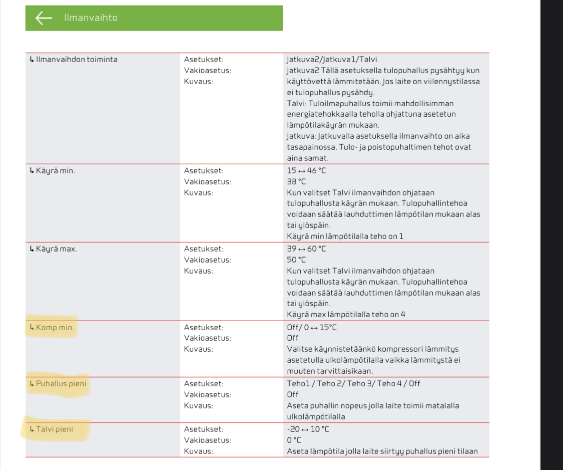

Olen nyt aika usein ottanut viilennyksen pois päältä kun vettä on tarvinnut lämmittää ja laittanut viilennysasetuksen takaisin päälle kun ollaan tavoitteessa mutta onhan tuo turhaa säätämistä kun ymmärtääkseni laitteen pitäisi osata tuloa tiputtaa vaikka viilennysasetus on päällä.
EDIT: Näköjään ohjeessa sanotaankin "Jatkuva2 Tällä asetuksella tulopuhallus pysähtyy kunkäyttövettä lämmitetään. Jos laite on viilennystilassa ei tulopuhallus pysähdy", eli ehkä onkin niin että jos viilennysasetus on päällä niin tuloteho ei muutu...
EDIT2: Ohjeen Viilennys-kohdassa taas sanotaan prioriteettiasetuksesta:
Määrittele onko viilennys tärkeämpää kuinkäyttöveden lämmitys*.
*Käyttövettä lämmitettäessä laite toimii korkeammalla teholla eikä voi viilentää samaan aikaan.
Jos viilennys on tärkeämpää kuin käyttöveden lämmitys, laite viilentää ja samaan aikaa lämmittääkäyttövettä. Käyttövesi lämpenee kuitenkin hitaammin kuin veden lämmitys tilassa.
Ota tästä nyt selvää mitä tuo prioriteettivalinta oikeasti tekee vai tekeekö yhtään mitään.

Jatkuva2 on uudemmassa laitteessa nimeltään ”Talvi” ja tekee tuota alipainehommaa jonka käytön päätin lopettaa, koska yhdenkään asunnon ei kuulu olla voimakkaasti alipaineinen ja näyttää elämä olevan helpompaa myös noiden priorisointien osalta.
grendy
Okei hyvä kuulla että toi Jatkuva2 -> Jatkuva1 oli siis ihan itse opiskeltuna ilmeisesti hyvä peliliike!

Minkään nykyaikaisen lähtökohtaisesti tiiviiksi rakennetun muovipussitalon ei kuulu olla alipaineinen ja oli se poisto/tulo sitten 2/1, 2/0 tai 1/0 niin se on sitä.
Kysyttyäni Nilanin edustajalta suositteleeko talvi-asetuksen käyttämistä niin ei sanonut muuta kuin, että laite toimii suunnitellusti ja laitteen käyttäjä päättää käyttääkö talvi-asetusta. Toisin sanoen ymmärtää riskin vastata kirjallisesti kysyttäessä suositusta reilusti alipaineiseen ilmanvaihtoon, joten kierteli kuin poliitikko. Edes LVI-pääsunnittelija ei ollut tietoinen tästä Nilanin talvi”ominaisuudesta” ja hän oli yllättynyt, että tuollaisia ylipäätänsä asennetaan.
Talvella Nilanin kompurassa loppuu teho omassa asunnossa suunnitelluilla ilmamäärillä tasolla 2 ulkolämpötilan ollessa muistaakseni hieman nollan yläpuolella, eli alkaa tunkemaan alle huoneilman lämpötilan olevaa ilmaa. Siitä sitten suorasähköllä lämmitetään puuttuva osa lattialämmityksen avulla.
Meillä on ILP ja haluan siitä kaiken hyödyn irti sekä mennä pienellä sähkölaskuilla eli minimoida lattialämmityksen tarpeen. En myöskään pidä siitä Nilanin edustajan ohjeesta, että kompuraa pidetään väkisin päällä nostamalla pyyntiä, koska lämpötilan sahatessa keväisin ja syksyisin kämppään tulee herkästi liian kuuma - eli pitäisi tarpeen tullen olla säätämässä pitkin vuorokautta sopivaa lämpötilaa.
Yllä mainituista syistä johtuen itselle ja omaan asuntoon sopiva asetus löytyi ”Komp. Min” asetuksella eli määritellään ulkolämpötila jonka alapuolella kompressori pakotetaan päälle jolloin huonelämpötilapyynnön voi pitää siinä normaalissa 21-22 asteessa.
Lisäksi käyttäessäni tasapainoista ilmanvaihtoa määrittelin sekä ”Puhallus pieni” ja ”Talvi pieni” rajat omaan asuntoon sopivaksi, eli lopputuloksena:
Kompressori alkaa jauhaa aina väkisin jossain muistaakseni +8 - +10 asteessa, ja ilmanvaihto tippuu nollan asteen paikkeilla tasolle 1/1, tulo/poisto.
Lisäksi määrittelemällä kesälämpötilarajan sopivaksi voin pitää laitetta Auto-asetuksella, eli ei tarvetta säätää lämmityksen ja viilennyksen välillä.
Nostin huoltovalikosta tason 1 puhallustehoja tehdasasetuksista, jotta ilma kuitenkin vaihtuu riittävästi. Näillä asetuksilla pärjää hyvin sinne n. -10 asteen pakkasiin saakka ja siitä eteenpäin pitää alkaa pyytelemään ensiksi ILPiltä lisää lämpöä ja viime kädessä sitten nostelemaan lattialämmityksen rajoja. Toisaalta täällä rannikolla harvemmin tuosta alemmas ikinä mennään kuin korkeintaan muutamaksi päiväksi niin eipä tuokaan mikään ongelma.
Eli jos alkaa ym. tapaan ohjaamaan Nilania niin pitää tietää mitä on tekemässä ja hakea sopivat lämpötilarajat kaikkeen toimintaan.
Yksinkertaisin vaihtoehto on toki se, että vetää pyynnin tappiin ja jos sillä pärjää niin hyvä niin. Tuossa toinen vaihtoehto.

Hei kiitos! Vaikka en oo mikään LVI-alan ammattilainen niin oon täysin samoilla linjoilla, että en halua tuollaista järjetöntä alipainetta taloon ja voisinkin yrittää toimia samaan tapaan kuin oot toiminut!
En katsonut että ootko tänne jo jossain välissä heittänyt sun kaikki asetuksesi, mutta jos et oo niin kiinnostaisi nähdä kokonaisuus, josta voisi sitten testaamalla apinoida parhaat palat meillekin.
ILP on tarkoitus asennuttaa tässä ennen talvea vielä meillekin 2krs omakotitaloon ja yritän minimoida lattialämmityksen tarpeen tulevana talvena, joka on siis tosiaan ensimmäinen talvi Nilan-talossa. Toivottavasti pörssisähkön hinta pysyy aisoissa, että tarpeen tullen kuitenkin raaskii käyttää lattialämmitystä...
