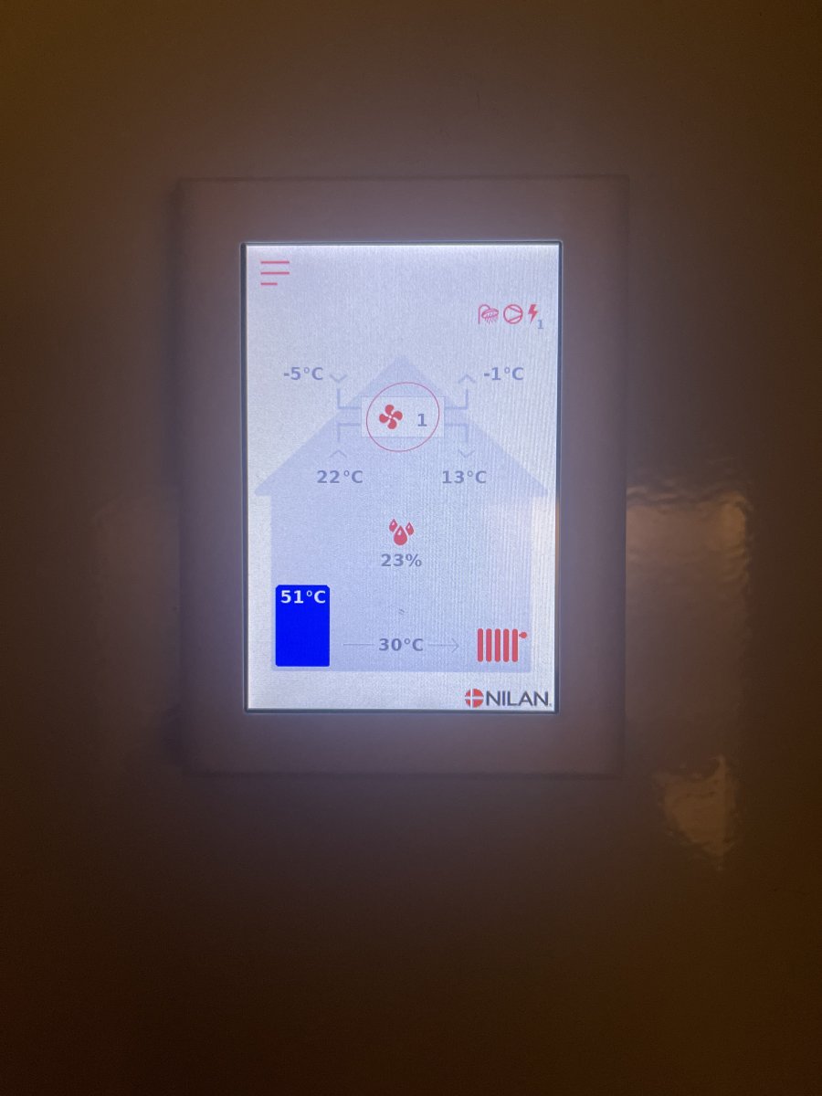

Tänään ollaan oltu koko päivä pois kotoo (ite töissä ja muu perhe sillä välin mummulassa), eli vettä ei olla käytetty oikeestaan kun aamulla hyvin vähän, ja nyt illalla puoliso käyny suihkussa. Liitän tähän kuvan ohjauspaneelista, joka otettu nyt kirjotushetkellä.
