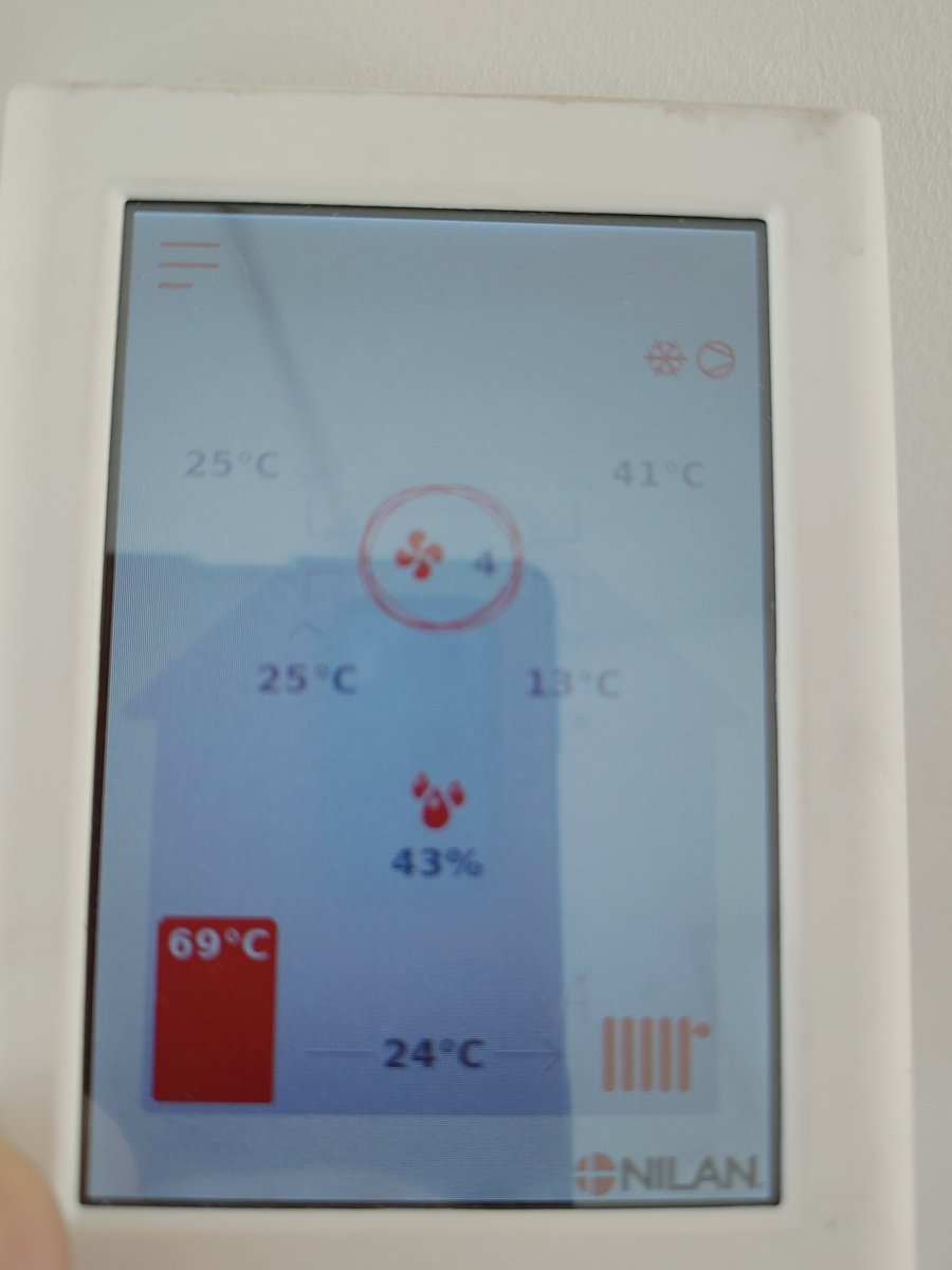

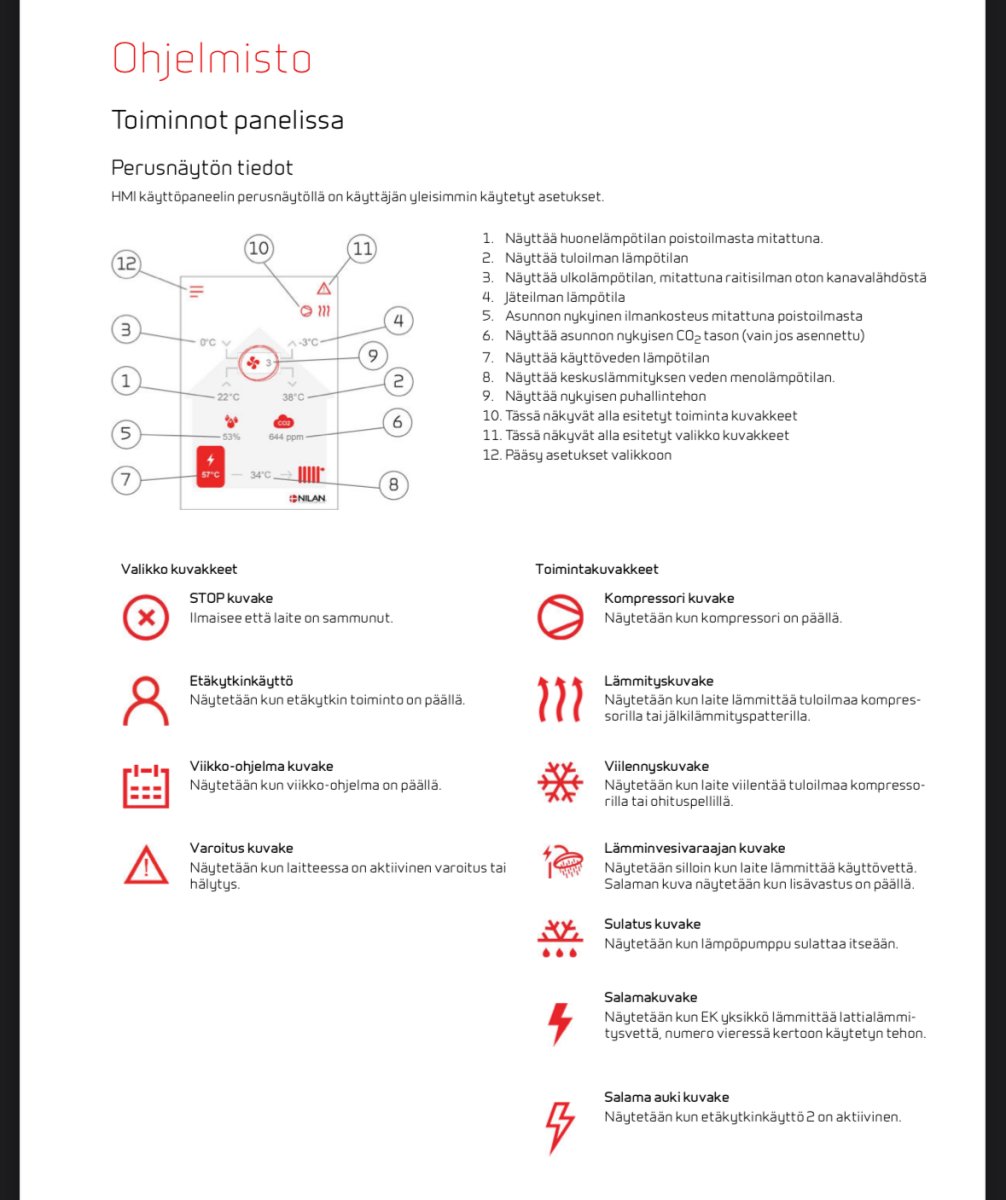

    124,7 KB · Katsottu: 157
Jule
Kuvassa on puhallintehoa näyttävä kuvake … saahan tuosta hyvällä mielikuvituksella lumihiutaleen mutta mielestäni aika selkeä puhallinkuvake ;)
Siis tuolla oikeassa ylänurkassa? Ei tuo "ympyröity". Tuo nilanin paneeli piirtää itse tuon ympyrän tuohon keskelle.

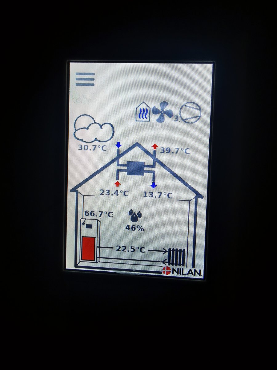

Tuli tänään ihmeteltyä laitteen toimintaa. Höyrystimen lämpötila huiteli 64-65c kieppeillä ja samalla poistoilma oli tippunut 1-asetukselle, kun tuloilma oli edelleen 2-asetuksella. Viilennys päällä ja normaalisti iv 2/2. Eilen taisi unohtua tulo- ja poistoilma 3-tasolle melkein koko päiväksi.
Voisikohan näillä kosteilla keleillä olla vaikutusta asiaan? Ja osaattekohan sanoa, onkohan noin korkeat höyrystimen lämpötilat jo haitaksi laitteelle?
