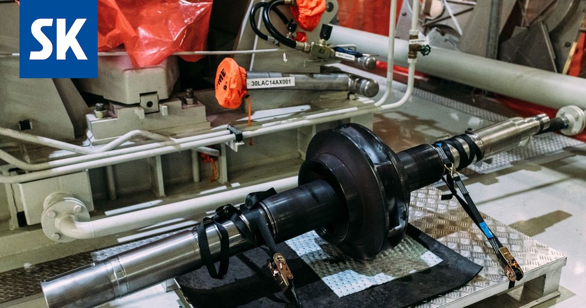

Olkiluoto 3:n syöttövesipumppujen vaurioiden selvitystyöt* ovat pääosin valmistuneet. Pumppujen juoksupyörien säröt ovat todennäköisesti aiheutuneet koekäytössä, jossa pumppuja ajetaan poikkeuksellisissa olosuhteissa. Syöttövesipumppuja on ajettu käyttöönottokokeissa normaalien käyttöalueiden ulkopuolella, jolloin pumppuihin on kohdistunut tavanomaista suurempaa kuormitusta. Uudelleen rikkoutuminen voidaan välttää pumppujen optimaalisella ajotavalla sekä käyttämällä mitoitukseltaan kestävämpiä juoksupyöriä.

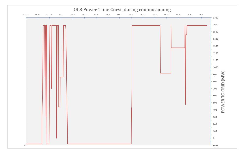

Kyllä kai. Mutta jos tuon tiedotteen oikein tulkitsin, niin ensin räiskitään 11 päivää testejä, minkä jälkeen mietitään syntyjä syviä 4 viikkoa, eikä laitos tuota mitään. Tuo 4vk yltää tammikuun yli, helmikuulle, eli siinä on keskimäärin melkein ne vuoden kylmimmät viikot.

Ei voittanut tämä arpa kun rikkoivatkin itse juoksupyörät
Taisi jäädä todellinen syy silti pimentoon.

"Syöttövesipumppuja on ajettu käyttöönottokokeissa normaalien käyttöalueiden ulkopuolella, jolloin pumppuihin on kohdistunut tavanomaista suurempaa kuormitusta. Uudelleen rikkoutuminen voidaan välttää pumppujen optimaalisella ajotavalla sekä käyttämällä mitoitukseltaan kestävämpiä juoksupyöriä."

sulla on luetun ymmärryksessä vaikeuksia vika oli juoksupyörien mitoituksessa

Harmillista että että vian juurisyy jäi vielä selvittämättä/varmistamatta. Selville saatiin ainoastaan todennäköinen juurisyy.
Niin kauan kun juurisyystä ei ole varmuutta, ei voida olla varmoja korjaavien toimenpiteiden tehokkuudesta. Toivotaan että vaurioihin syihin saadaan varmuus kun vielä keskeneräiset selvitykset valmistuvat.
oli se kerrottu et vaan jaksanut lukea koko uutista
Tuosta nyt voisi päätellä, että juoksupyörien mitoituksen turvakerroin on ollut turhan matala (eli säästetty väärässä paikassa), uusissa juoksupyörissä turvakerrointa on sitten suurenettu ja niiden pitäisi kestää epätavanomaisetkin kuormitukset, lisövarmuutena myös välttämällä niiden ylikuormitusta jatkossa. Toivottavasti ne nyt kestää sitten.
