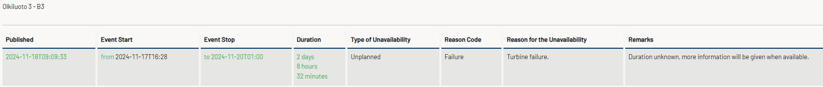

No jos 1-2kk välein tippuu tuotannosta niin on se vähän turhan usein.
Mistä sinä noin monta häiriötä keksit? Tänä vuonna laitos on tippunut verkosta kaksi kertaa, 9.10 säätösauvaongelman takia ja eilen sitten toisen kerran tämän tiivisteöljyjärjestelmän vian vuoksi.
"Muutama tunti" olkiluodoksi on "muutama päivä" suomeksi käännettynä :)
– Tämä on sellainen vika, joka vaatii tietysti muutamia tunteja korjausaikaa, mutta sitten päästään takaisin jatkamaan tuotantoa. Mistään vakavasta viasta ei ole kyse, kertoo viestintäpäällikkö Johanna Aho.
Näyttää tuo järjestelmäsuoja olevan hyvin toimiva ja tarpeellinen. Oli aikamoinen lovi tuotannossa eilisissä käyrissä. Taajuuskin hieman notkahti, mutta vähemmän kuin olisin luullut. Ihan normaalilla alueella vielä pysyi.
Taajuuskorjausta tekevät akustot tekivät hyvän tilin ;)

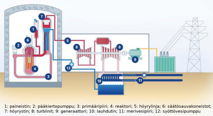

"Yhtä tiiviyskokeen vuoksi avattua reaktorialtaan oviluukkua ei oltu testauksen jälkeen suljettu kunnolla. Luukku alkoi vuotaa, kun allasta täytettiin perjantaina."
Tiiviyskokeesta seurasi vuoto. Olisiko tiiviys kannattanut tarkastaa luukun sulkemisen jälkeen?:hmm: Paine kuitenkin 155 bar. Onneksi vuoto paljastui täyttövaiheessa eikä käytössä. Vuodon määrästä päätellen luukku on kyllä tainnut jäädä auki. Kyllä tuonkin kattilan alla olisi hyvä joku vuodonpaljastin lattialla olla.
Kuva: https://fissioreaktori.wordpress.com/2021/12/21/ketjureaktio-kaynnistyi-olkiluoto-kolmosella/
Tuolla kyllä siivotaan kaikki maton alle, siksi pitkät tiedotusajat.
Tuon reaktorin päällä olevan tilan yksi ovi oli kaiketi yksinkertaisesti jätetty raolleen? Tila/huonehan täytetään (erikoispuhdistetulla) vedellä ennen, kuin reaktorin kansi nostetaan ylös(?) muttereiden avaamisen ja siirtämisen syrjään norsturilla tai ainakin ennen kuin sauvoja ruvetaan siirtelemään jäähdytysaltaaseen.
Olen ollut siinä käsityksessä että reaktori ja allas on aina täynnä vettä laitoksen käyttöönotosta purkamiseen asti. Media kertoo asioista oman käsityksensä mukaan ja minä luen sitä oman lukutaitoni mukaan.:)
Altaan ovihan se on ollutkin. Juttua korjattu lukemani jälkeen tai sitten lukihäiriö taas painanut päälle. Eli ei mikään paineenalainen luukku kyseessä.
