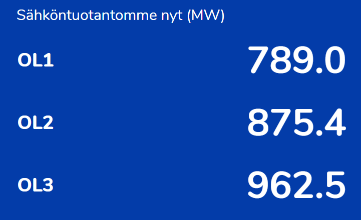

Siellä himmaillaan tuotantoa nyt Jussin kunniaksi.
Näytä liitetiedosto 98267
Tämmöinen tuli vastaan:
21.06.2024 00:00 - 24.06.2024 00:00 the power of OL3 power plant is limited due to the capacity of Fingrid's system protection.
Ei selitä kaikkea "alitehoa", mutta olisiko loput negatiivisten hintojen vuoksi? Ja toisaalta, että miksi juuri juhannuksena pois tuota Fingridin järjestelmäsuojaa?
Kottella on aina selitys valmiina, kyllä ne nyt himmaa ihan hinnan takia, ettei menisi liian miinukselle. Huomenna ihan suht normaalit hinnat osan aikaa.
Sähköä ei voi tuottaa enempää, kuin sitä käytetään. Jos sitä tuotetaan liikaa, on seurauksena verkon ylitaajuus, josta taas seuraa taajuusreleiden laukaisemia irtykytkentöjä -> sähköverkko kaatuu.
Tuota itsestäänselvyyttähän ei kukaan ole kyseenalaistanut eikä siitä ollut puhettakaan, vaan vastauksesta toisen kommentoijan toteamuksen päälauseeseen:
Ei tietenkään, mutta korottaa voi, eikä sitä voi asiakas manipuloida, kuten hintaa voi. Kun tarjontaa on, niin hinnan pitäisi olla sen mukainen, eikä tuottajan hallittavissa. Ottakoon talvella ne euronsa, kun ei ole tuotantoa riittävästi ja antaa löysää nyt, kun sitä on.

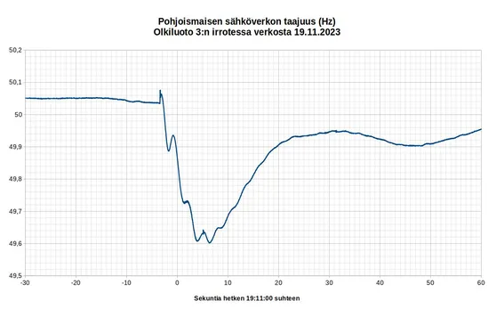

Kun sähköä kulutetaan enemmän kuin tuotetaan, voimaloiden generaattorit hidastuvat ja sama päinvastoin kun sähköä tuotetaan liikaa. Tämä johtuu ihan fysiikan laeista. Kun OL3 putosi täydessä vauhdissa niin verkossa näkyi heti taajuuden lasku, jota lähdettiin kompensoimaan muulla tuotannolla jotta taajuus ei pääsisi putoamaan liian alas.
Voit kuvitella sähköverkon ikäänkuin se olisi iso vauhtipyörä, jota tuottajat potkivat kovempaan vauhtiin ja kuluttajat jarruttavat sitä. Verkko on tasapainossa kun pyörä pyörii 50 kierrosta sekunnissa.
Jossain uudessa verkonhallinta-ohjelmassa taidettiin tutkia taajuutta tuhannesosa hertsin tarkkuudella, jotta ehditään reagoimaan ajoissa.
Säätötekniikan perusongelma on että virhettä ei voi ( yleensä ) korjata ennen kuin se on syntynyt. Virhe pitää havaita riittävän pienenä, jolloin riittää vastaavasti pienempi korjausliike.
Verkko on jollain tapaa aika kaoottinen härdelli mutta hämmästyttävän hyvin pysyy silti kasassa.
