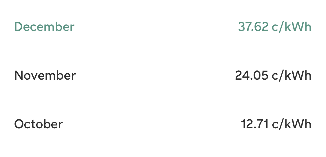

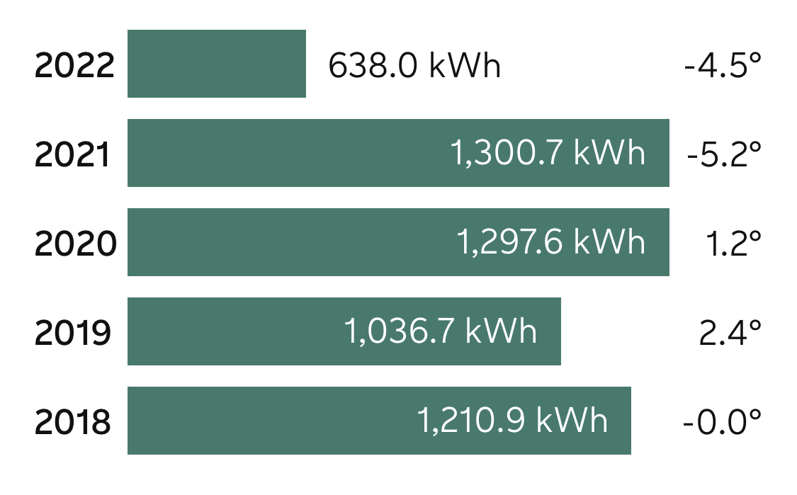

2viikkoo ollut pörssisähkö ja nyt näyttää siltä että saa vaihtaa sopimusta tammikuun alusta paikalliseen toistaiseksi voimassaolevaan. 29snt/kwh on se. Sähköä on säästetty n. 50% tässä taloudessa ja silti ketuttaa.

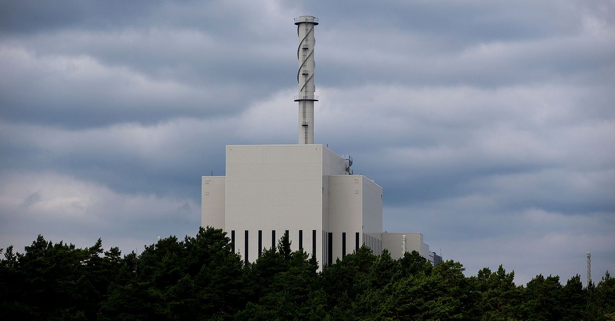

Oskarshamn 3 startar under lördagen – tidigare än planerat​
Sveriges största kärnkraftsreaktor Oskarshamn 3, som tagits ur drift för underhåll, planeras att sättas i gång under lördagseftermiddagen, en dag tidigare än planerat, uppger OKG.
Men det tar upp till 80 timmar innan reaktorn når full effekt.
– Det är en gigantisk och avancerad anläggning och man måste ta det lugnt och metodiskt när man startar upp den igen, säger Désirée Liljevall.
Ruotsalaiset eivät hajota vasiten laitosta, niin kuin OL 3 testeissä tehdään, tulevassa testissä tarkoitus sammuttaa täydestä vauhdista ja katsoa kyykkääkö koko valtakunnan sähköverkko
